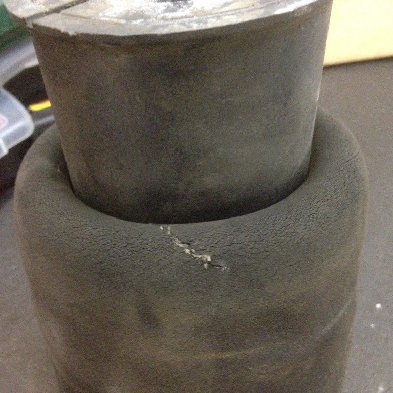

Nadat we vrijdag in Serfaus zijn aangekomen heb ik de E39 laten staan; elke onnodige kilometer met een defecte luchtbalg is er een teveel.

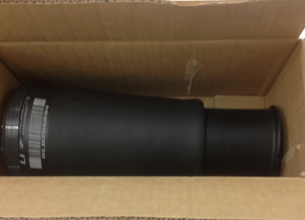

Vanmorgen vroeg heb ik contact met de dealer in Landeck gehad om te vragen of de luchtbalg voor de E39 al binnen was. Dat bleek zo te zijn, dus ben ik om kwart over acht al weggereden. Landeck is toch een kleine dertig kilometer van Serfaus verwijderd. Eenmaal in het dal valt het we mee, maar van Serfaus naar het dal is toch ruim 600 meter hoogteverschil; met een gemiddelde dalings percentage van 8% is dat met een luchtbalg die niets meer meegeeft toch uitkijken geblazen.
Bij aankomst gaven ze aan ongeveer twee uur nodig te hebben, dus nadat ze me de nieuwe luchtbalg hebben laten zien ben ik het plaatsje Landeck maar ingegaan. In eerste instantie naar de oude burcht, maar die was helaas gesloten. Dan maar het plaatsje zelf in. Op dat moment begon het te regenen, dus op een overdekt terras in het centrum maar een kopje cappuccino besteld om de tijd wat te doden. Op enig moment ging zelf de terras verwarmer aan; wie had dat in hartje zomer gedacht?

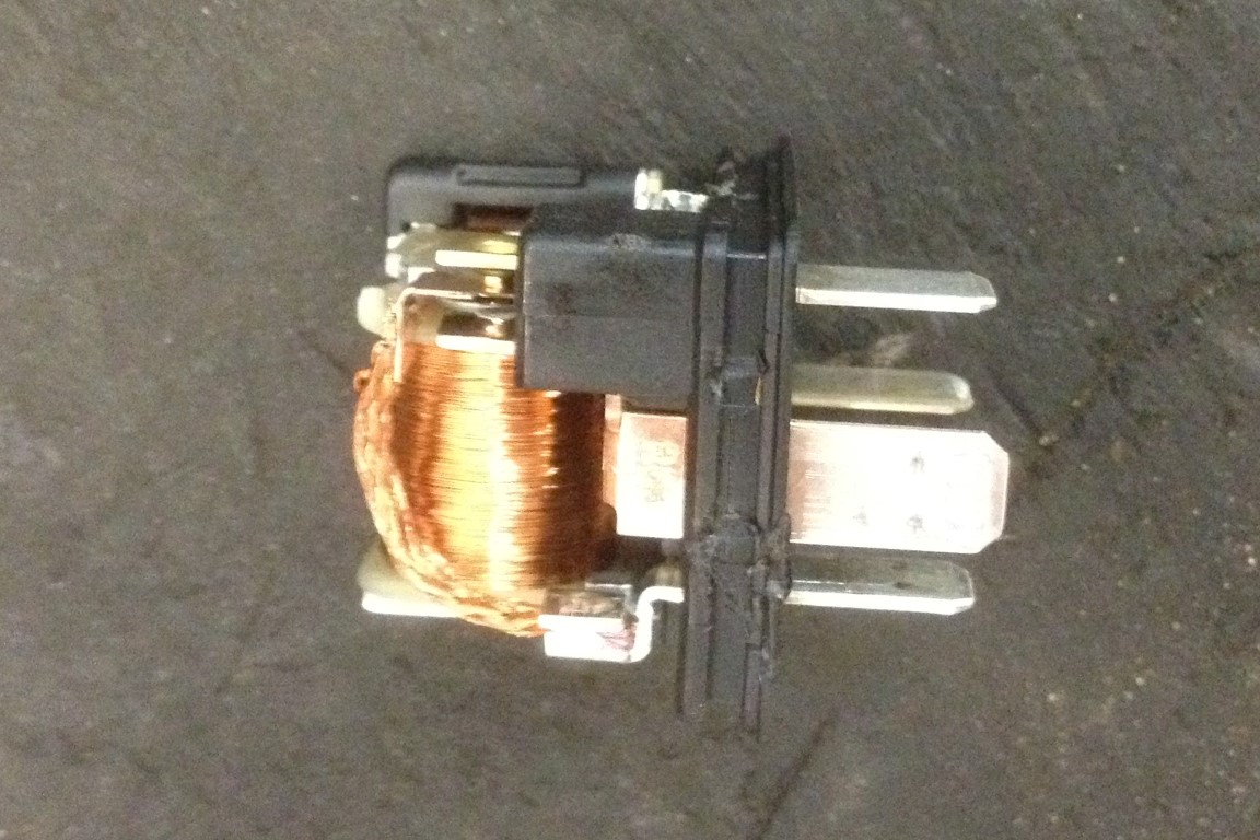

Tegen een uur of elf was ik weer terug bij de dealer; op dat moment kwam de touring net de garage uitrijden. Na een korte proefrit door de werkplaats chef kwam de receptionist met de rekening en een oud relais welke defect was geraakt.
Dit werd netjes uitgelegd en de rekening daarop toegelicht; die viel dus iets hoger uit. Zoals het hoort vroeg de werkplaats receptionist of ik zelf nog vragen had; niet over de rekening, die was conform de afspraak maar ik wilde het oude deel nog wel zien. Dat kon en daarvoor namen ze ook de tijd. Niet alleen de scheur is goed te zien; ook de haarscheuren in het rubber die er aan ten grondslag liggen.

Was dat de relais van de compressor van de luchtvering?
Die durven nogal eens blijven plakken, dan draait de compressor kapot en heb je iets meer kosten ;) Blij dat het enkel een relais was!

Nick1984 wrote:Was dat de relais van de compressor van de luchtvering?
Klopt, dat was deze
