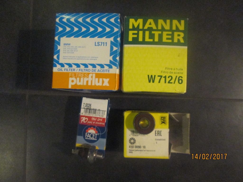

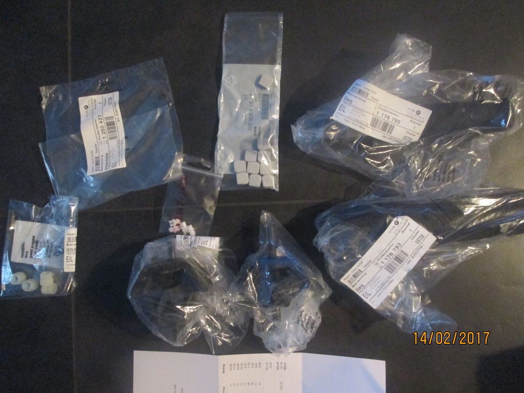

Vandaag nog wat stukken bij BMW gehaald.
Waaronder 10 muizenkutjes, spacers voor oliepomp ketting te ''spannen'', 4 K-jet injector geleiders, 2 motorsteunen en de 2 dikke benzineleidingen voor als ik alle benzine -en ontluchtingsleidingen ga vervangen.
Dan nog 2 oliefilters, een oliedruksensor en een krukaslager voor de boite as.

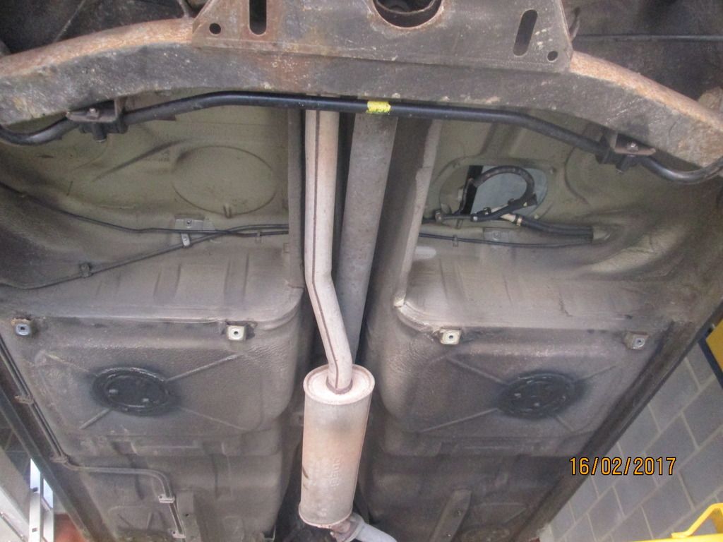

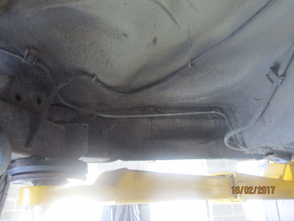

Vandaag een vrij dagje dus na het huishouden wat met de 315 bezig geweest.

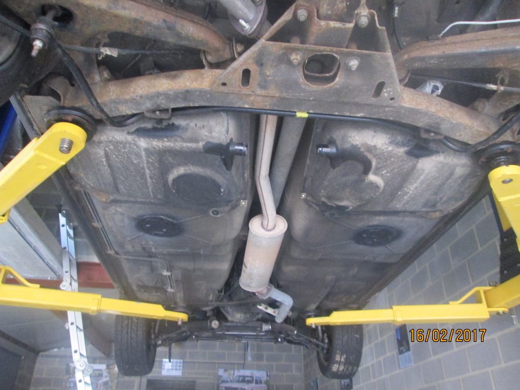

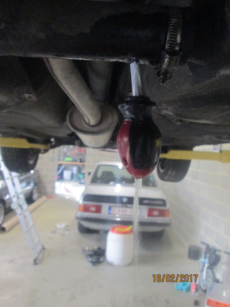

Even niet de motor, maar de benzine -en ontluchtingsleidingen waren aan de beurt.

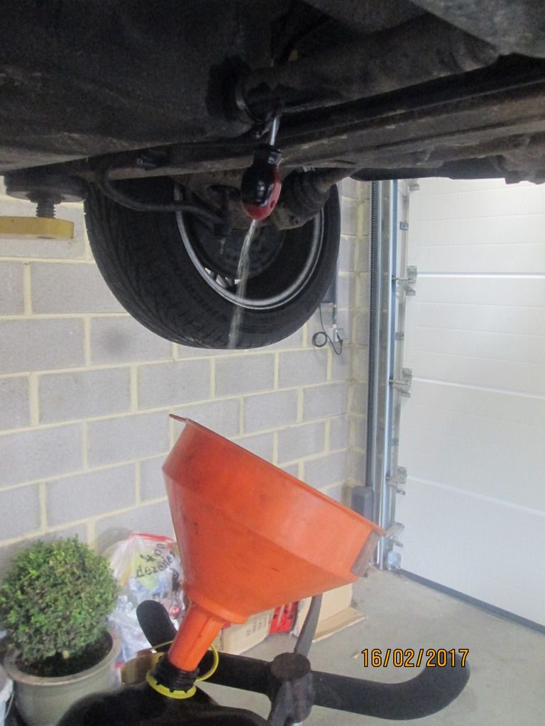

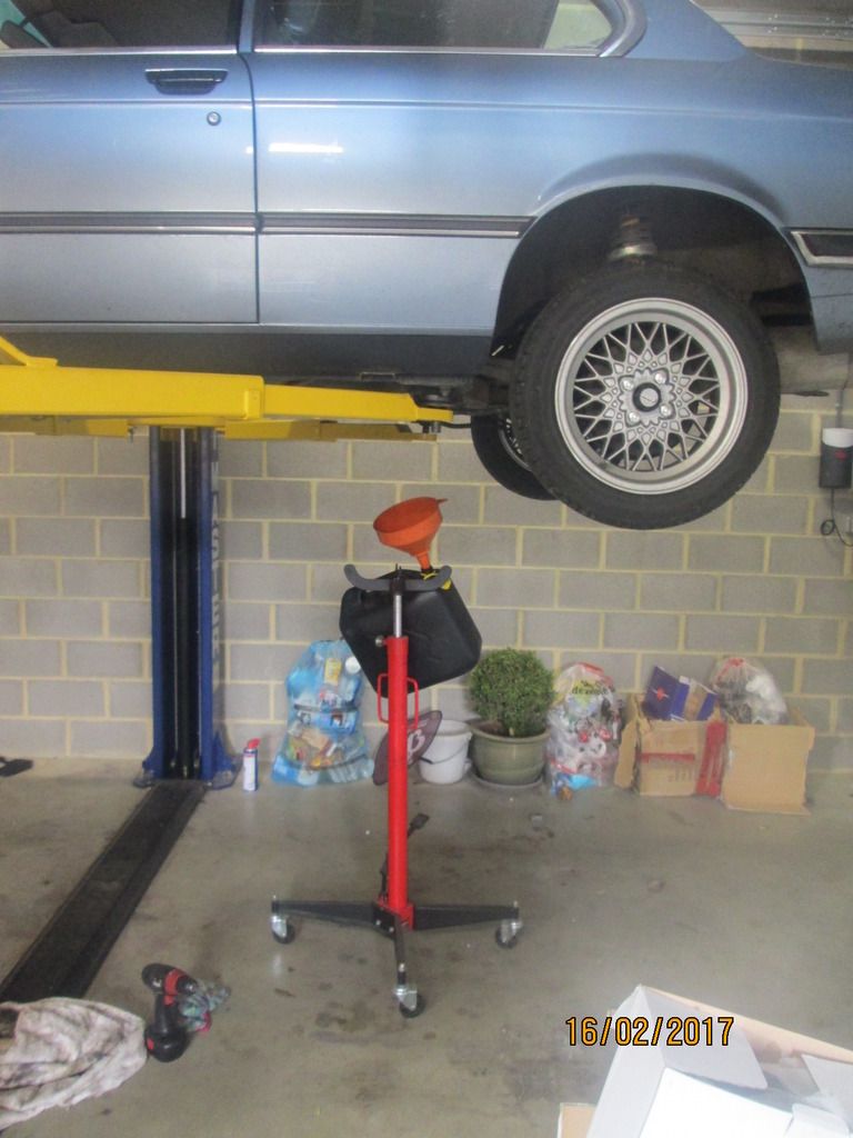

Er was nog een 15L in e tank dus een gat geboord in de rubberen leiding en laten leeglopen.
een dik uur verder was ie leeg. Ondertussen bezig geweest met de inlaat collector aan te passen voor de WEBER 32/36, helaas geen pic hiervan.
Wel was het rubberen handvat van mijn schroevendraaier naar de kl*ten door de benzine die eraan afliep... :oops:

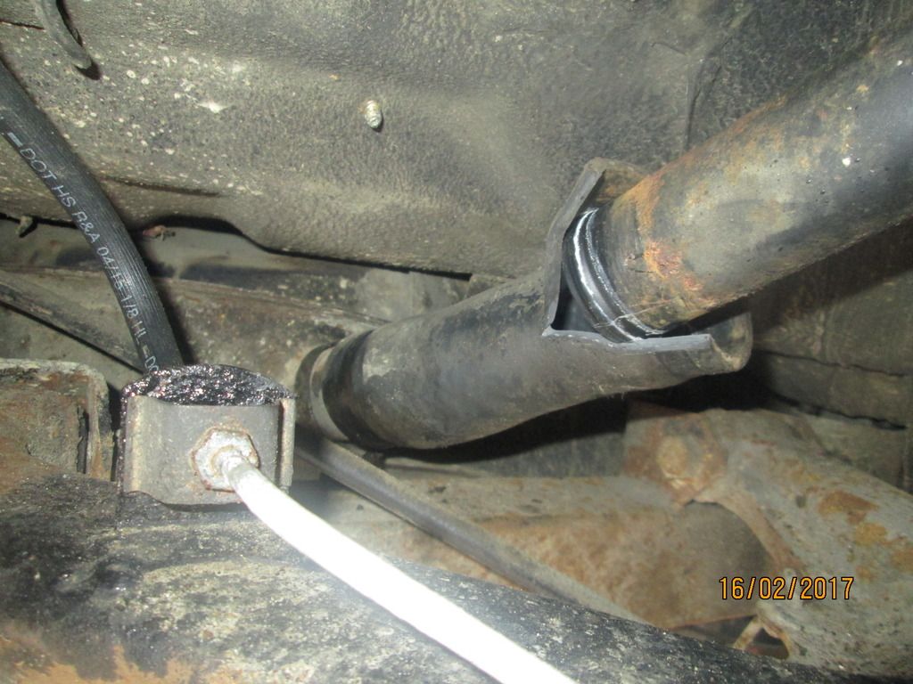

De rubberen vulleiding los gemaakt:

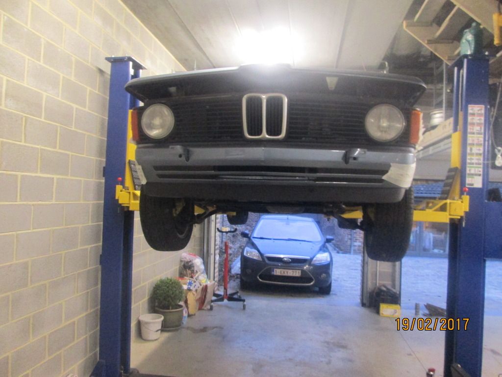

De tanks demonteren:

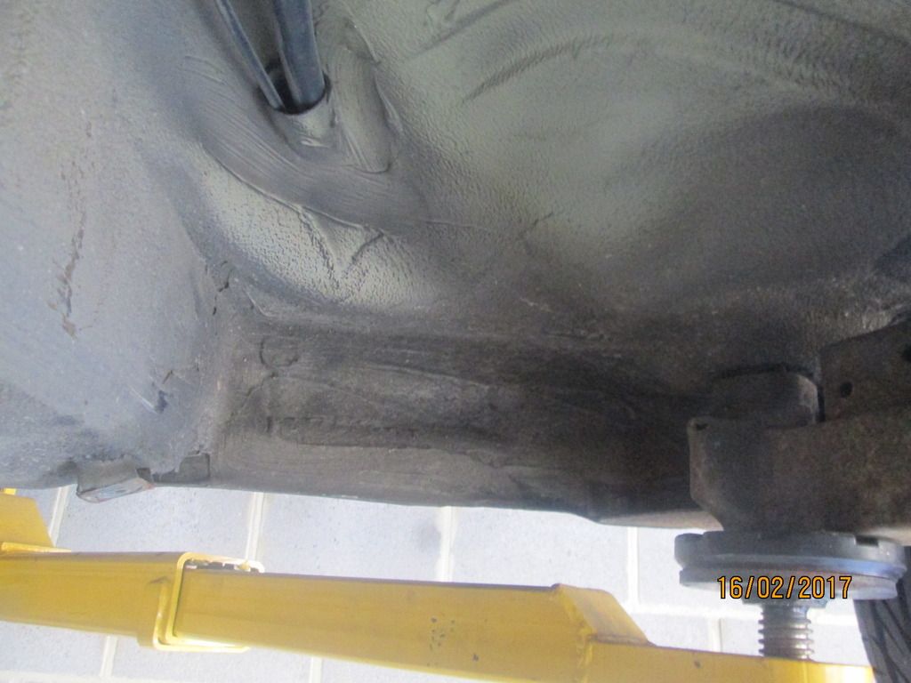

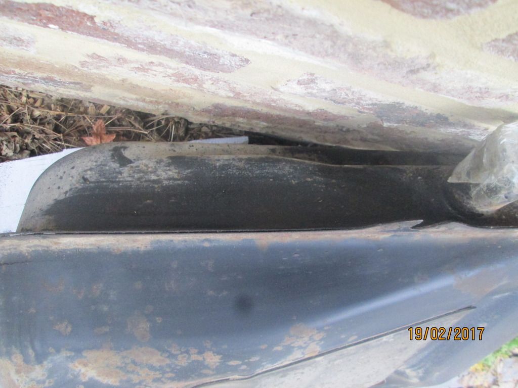

Ziet er properkes uit:

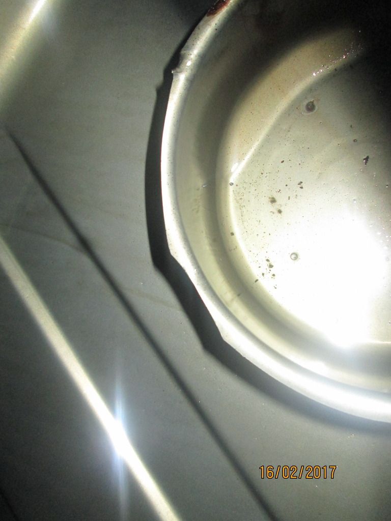

Binnen in de tank is het mooi roestvrij net als de buitenkant:
Nu wachten op de bestelde leidingen. Dan kunnen we verder.

Dat is erg netjes, Remy, daar onder die tanks.
Posts: 12158
Dat ziet er erg goed uit. Mooi.

Die tanks zien er nog goed uit aan de binnenkant!!!

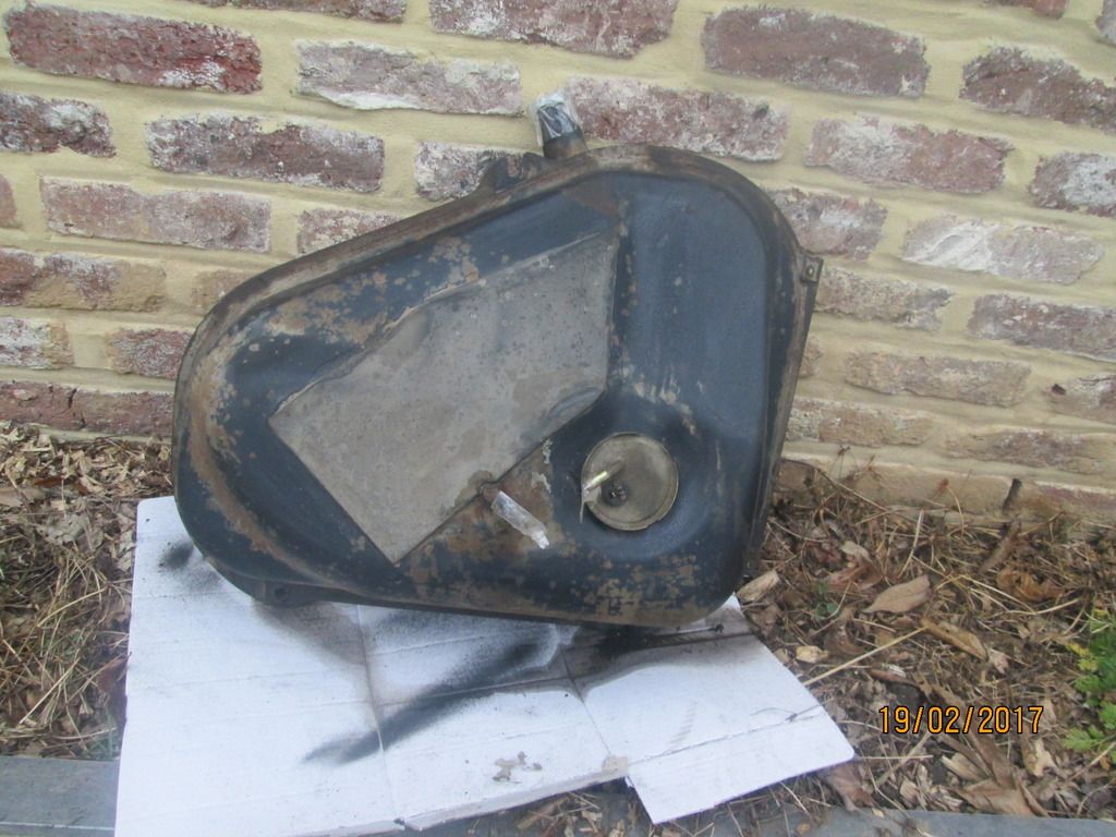

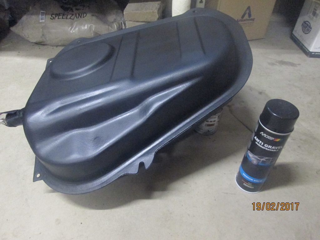

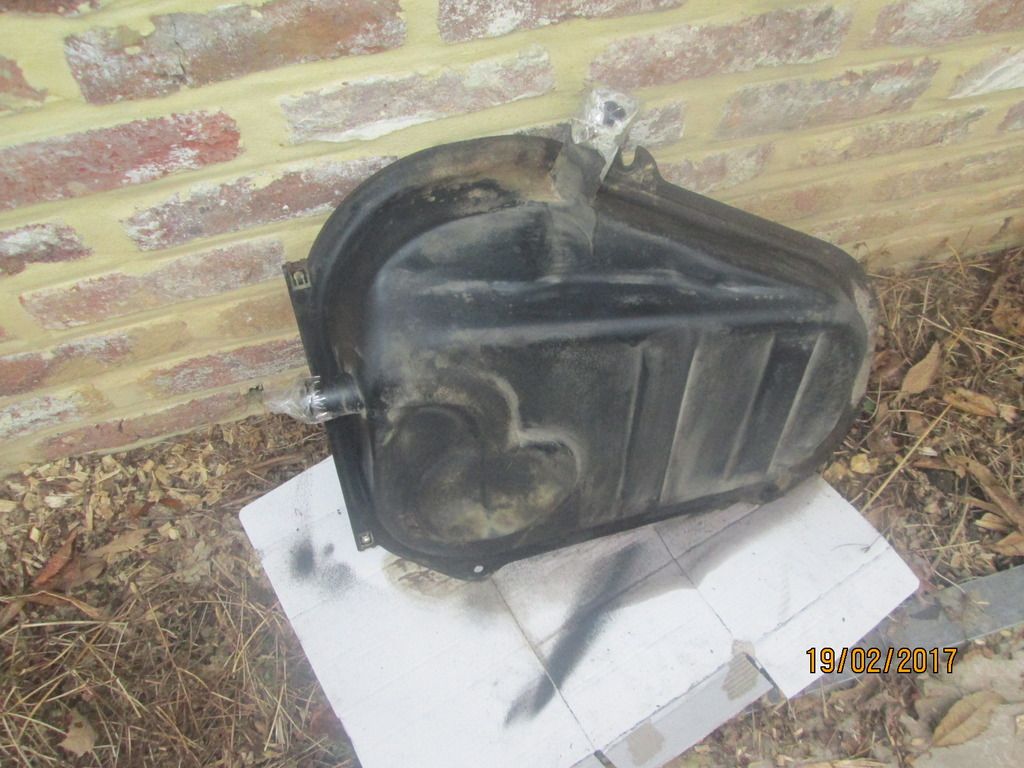

Dit weekend maar een uurtje gespendeerd aan de 315.
Ik wil de benzinetanks van vliegroest ontdoen.
Nu heb ik vorig jaar al een reserve linkse blank geschuurd, met zinkspray gelakt, zwart gelakt en vandaag nog een laagje overspitbare steenslag erover gedaan aan onderste gedeelte. Vervolgens nog een 2d keer dinitrol product in naden gespoten. Zou ik hier nog zwarte lak over doen? Deze ga ik nu dus gebruiken en in de zomer die van de 315 netjes maken.
Ik heb ook nog een nieuwe rechtse liggen op stock. Maar die gebruik ik liever nog niet.
Dus ga ik die van 315 netjes maken.
Eerst dus met remmenreiniger gereinigd en de naden ingespoten met dinitrol.

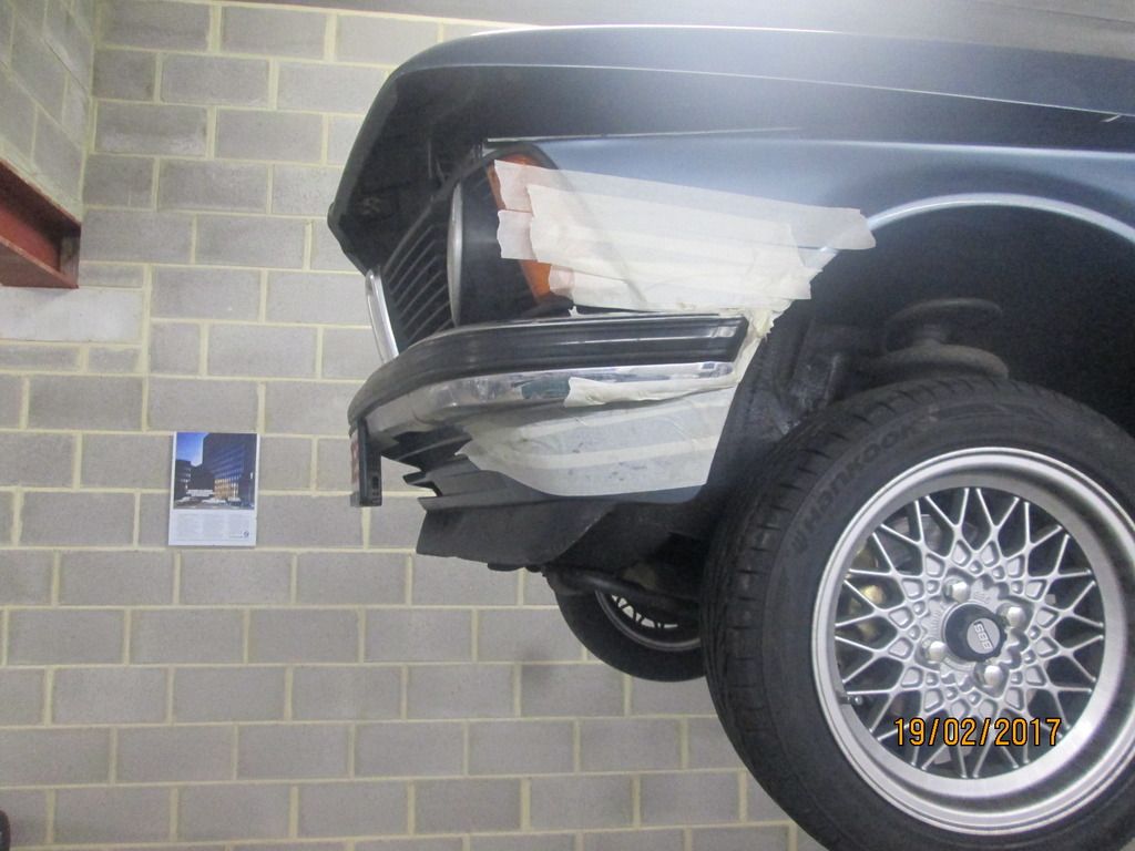

Dan heb ik de voorbumper gedemonteerd.
Die is geplooid door een tikje en de chrome is niet super.
Ik ga de MOTORSPORT voorbumper eens passen op de 315.

De motorsportbumper? Op de 315/ 320/4? Dat zou ik zonde vinden van de eerlijke looks van het wagentje. En kan die bumper wel tegen regen?
Verder mooie werken. Die tanks zijn toch heel netjes, zeker die behandelde!

Klopt Koos, maar voor men ''mindere'' autootje vind ik 2 nieuwe bumpers te duur..
Heb ook al het MOTORSPORT stuurtje erin dus dat past.
Mss de achterbumper ook lakken dan.
Thx, zou jij die overspuitbare antisteenslag nog met zwarte lak overdoen?
