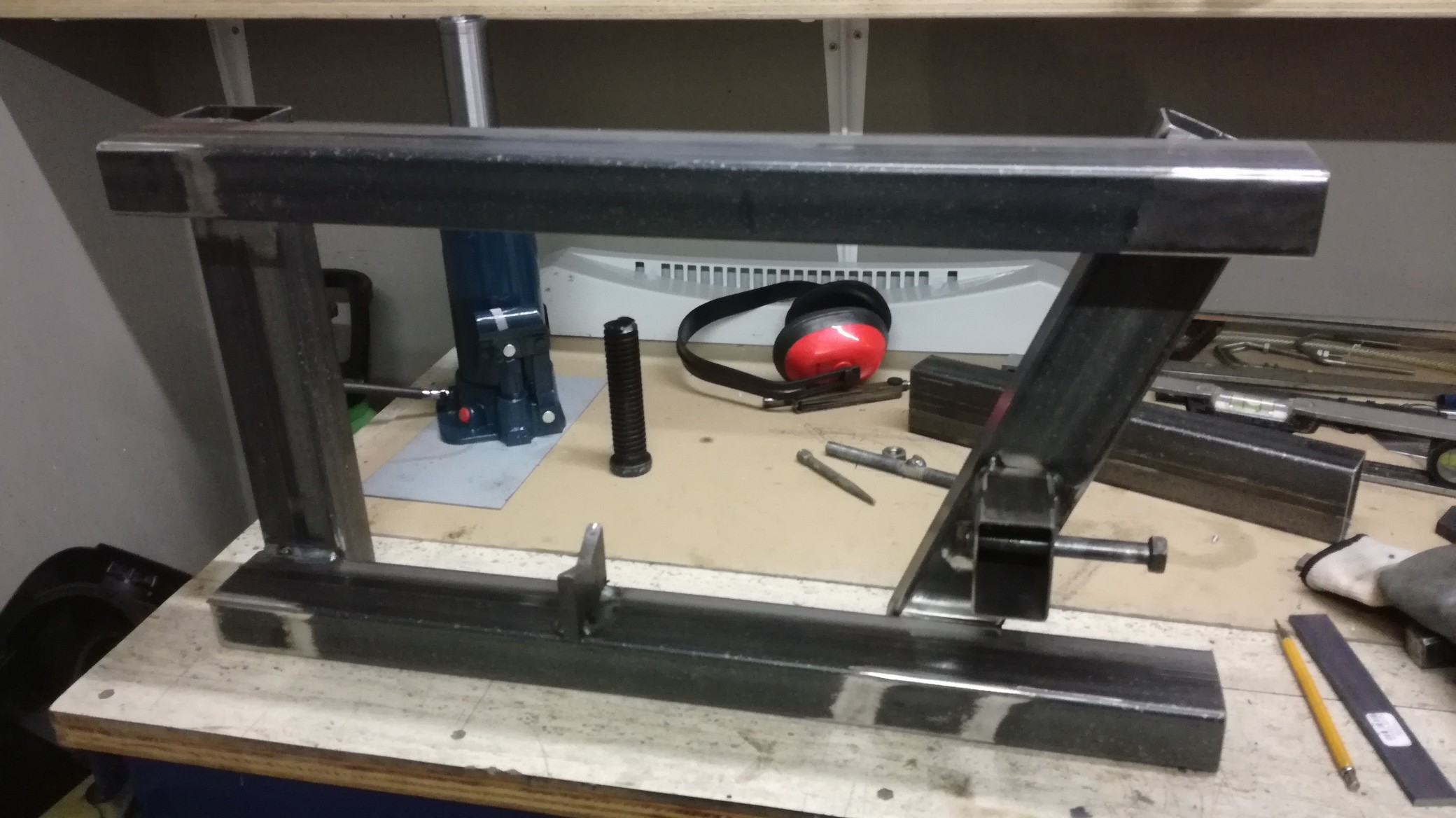

Ben bezig een pers voor klepgeleiders voor M20 koppen te bouwen, er is een begin:
De kop die ik heb liggen krijgt nieuwe klepgeleiders, van de oude waren de uitlaatklep geleiders behoorlijk ingesleten, inlaten vielen wel mee.

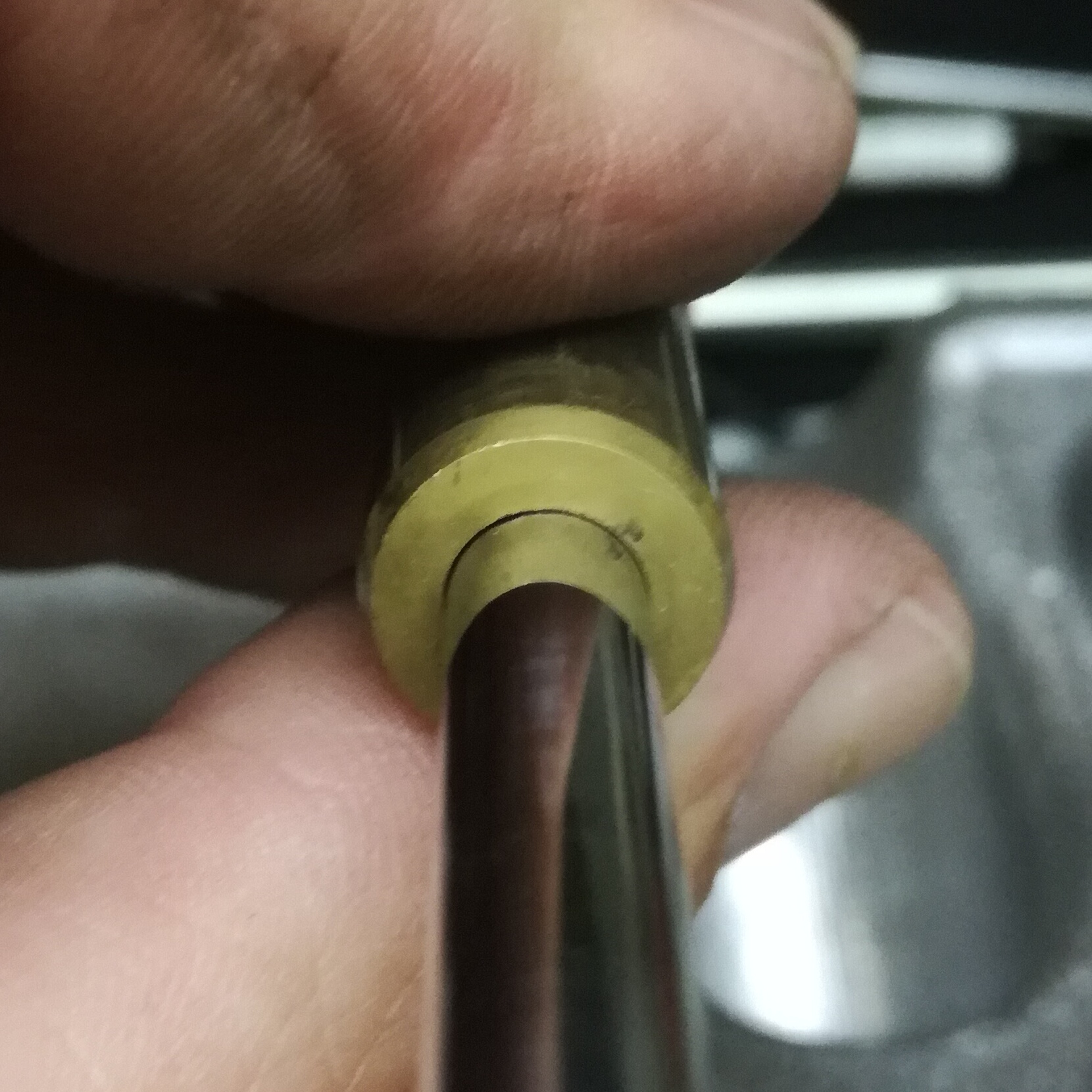

Dit is een oude uitlaat geleider met de klepsteel erin, je ziet duidelijk hoeveel slijtage er is:
en dit is een oude inlaat geleider, veel minder slijtage:
en dit is een nieuwe geleider, op de foto lijkt er ook speling te zijn, maar dat is een heel klein facet randje...
