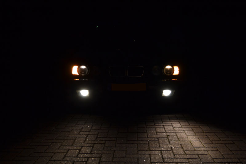

Plaatjes bij de praatjes, ofwel een overzicht van hoe de standlichten staan op de E34 in het donker...
Posts: 19160
Re: Sleuteldagboek van Gerwin (E21 323i)
Leuk! Running lights!
Posts: 29994
Best geinig! Ik heb voor de E30 een setje US richtingaanwijzers liggen, maar moet er nog iets aangepast worden aan de elektriek of zit dat in de units? Heb ze wel, maar nooit naar gekeken...
