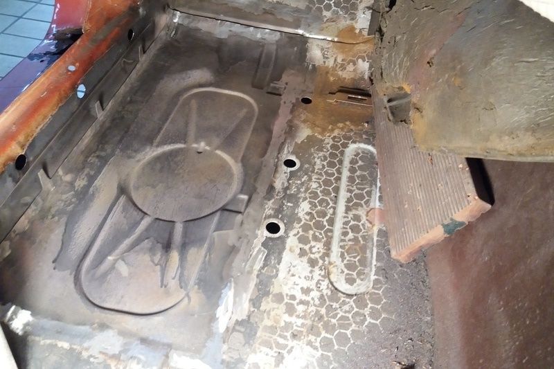

En alweer sprakeloos... Bizar dat zo'n vloerplaat zo slecht past.
Posts: 19130
Re: 323i van Walter, carrosserie werkzaamheden p. 22
Valt mee, het doel is geen 1 op 1 vervanging, het is een reparatieplaat, soort van overzet/inzet. Dat is dus geen 100% kopie van origineel, maar wel de vorm van de vloer. Gelet op het feit dat BMW geen eigen plaatwerk meer levert is dit wel heel fijn hoor, ik klop het zelf niet allemaal in model vanuit een vlakke plaat....

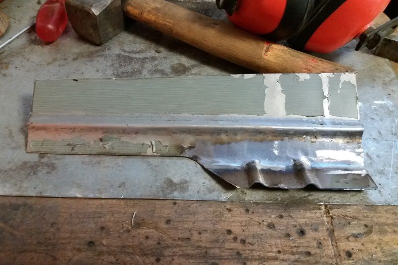

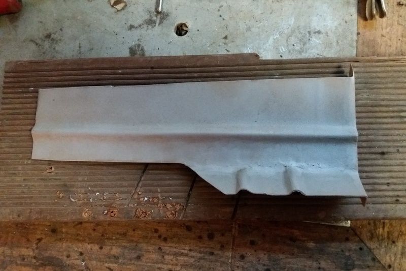

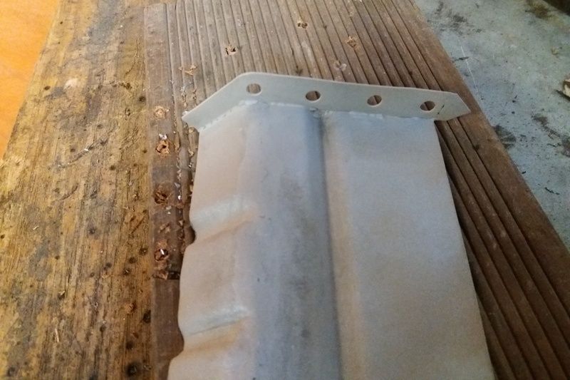

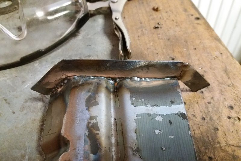

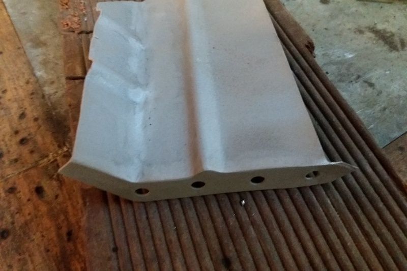

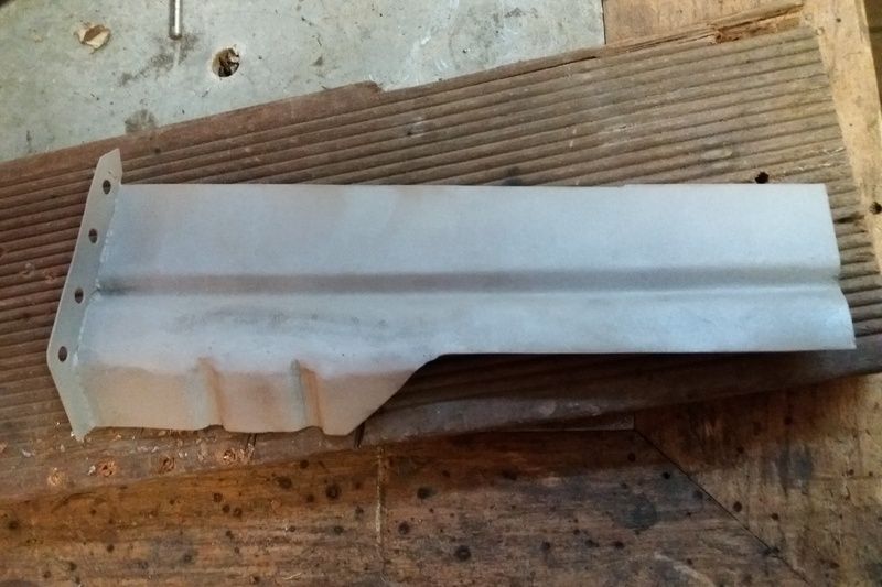

Vloerdeel gereed, dat betekent dat het schutbord aan de beurt is. De bovenste rand van de vloerpan, ligt op het schutbord, om precies te zijn het strookje onder de ribbel in de wielruimte.
Eerst die rand erin gemaakt, daarna het lipje aan de voorzijde eraan gezet.
Randje gemaakt
Er aan gelast
Afgewerkt, gestraald en gaatjes gemaakt.
Mooi stukkie blik, al zeg ik het zelf. Als ik deze ooit uit 1 plaat zou kunnen laten persen, dan zou ik 100 op voorraad leggen…

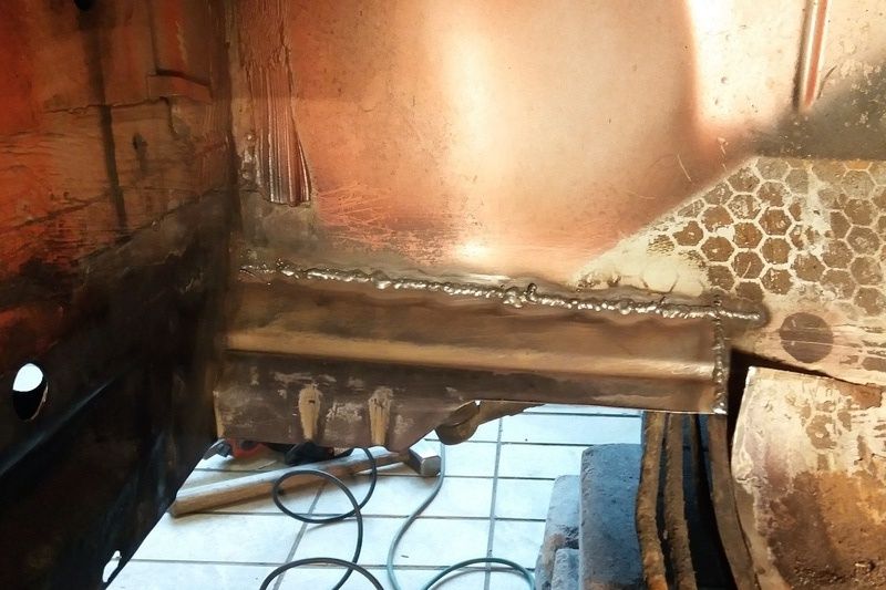

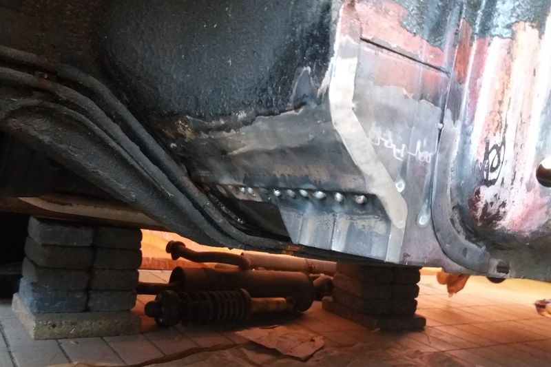

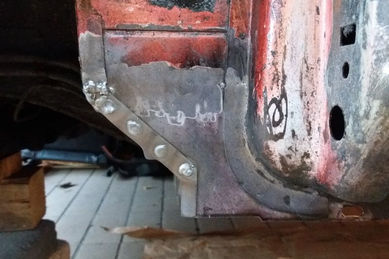

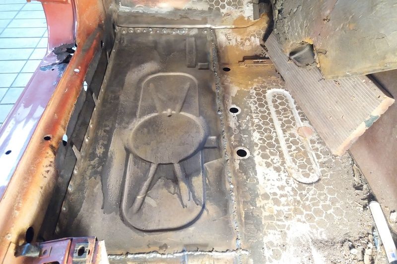

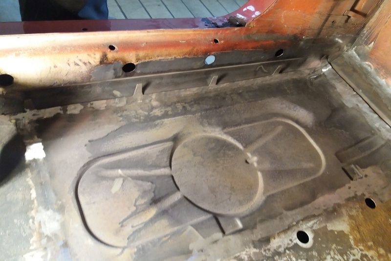

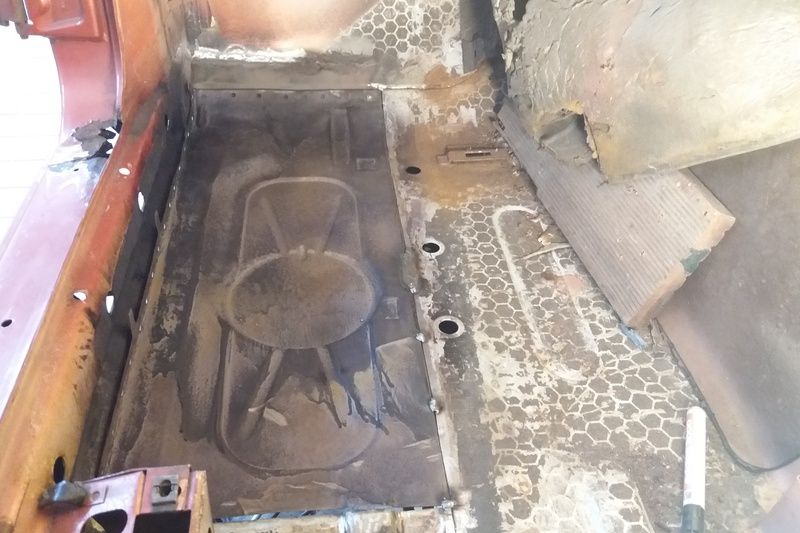

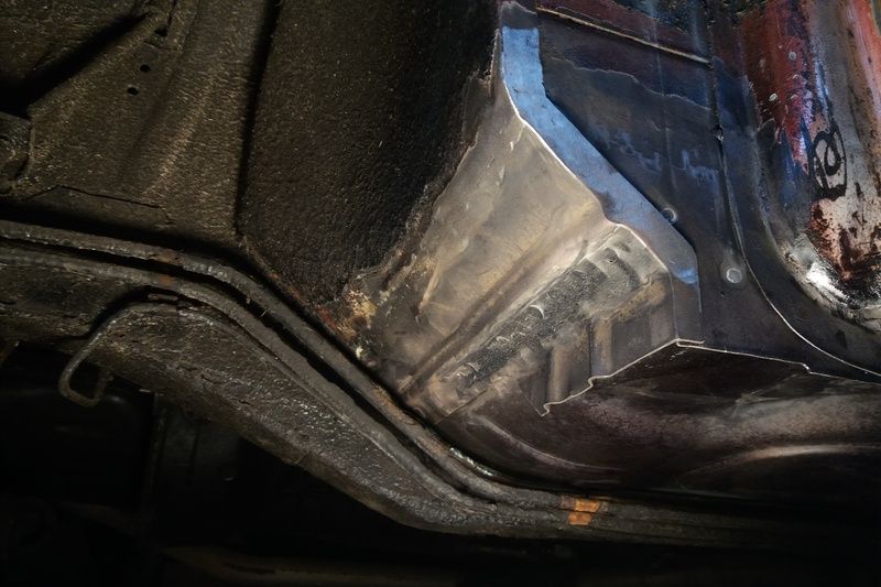

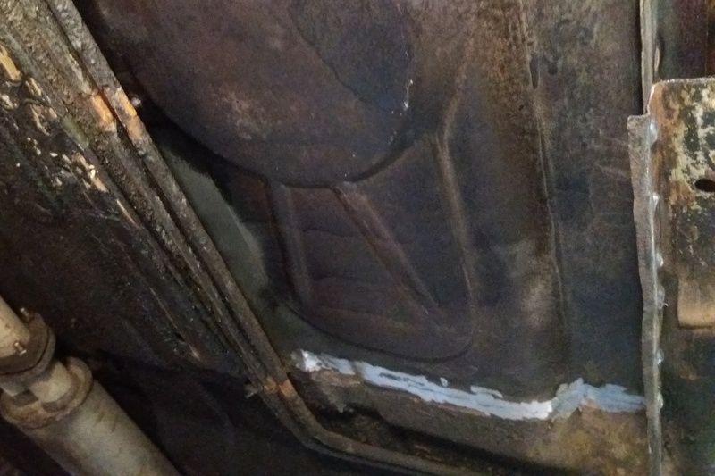

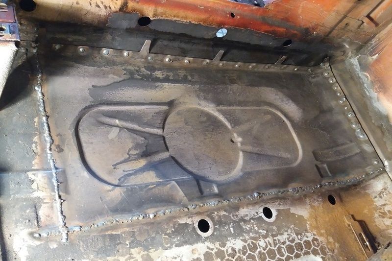

Nu de vloerdelen gereed zijn, kunnen ze erin. Eerst het rondje van het schutbord.
Dan de vloerpan hechten
Aflassen
En klaar.
De vloer doorgelast aan het schutbord.
De lassen afgeslepen
