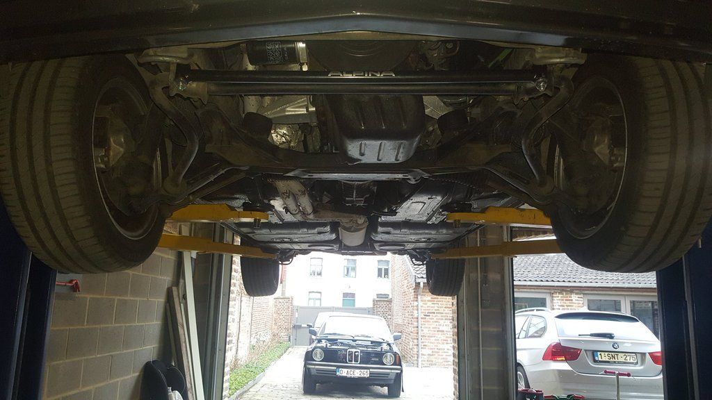

Vandaag rap de ALPINA stabi van Arnold onder de 323i gezet.
Past perfect. 5 minute job.
En ziet er nog goed uit ook
Bedankt Nick!Nick1984 wrote:En ziet er nog goed uit ook
