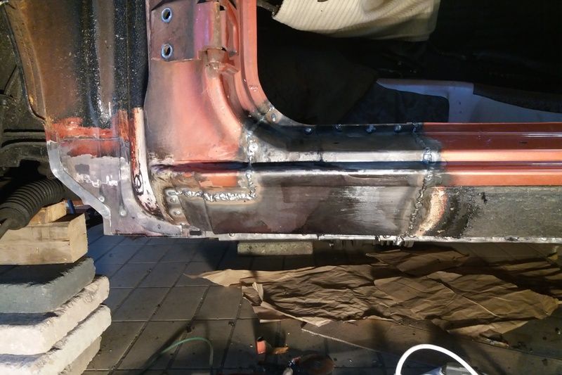

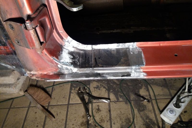

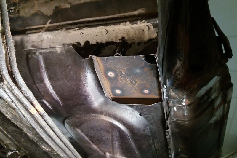

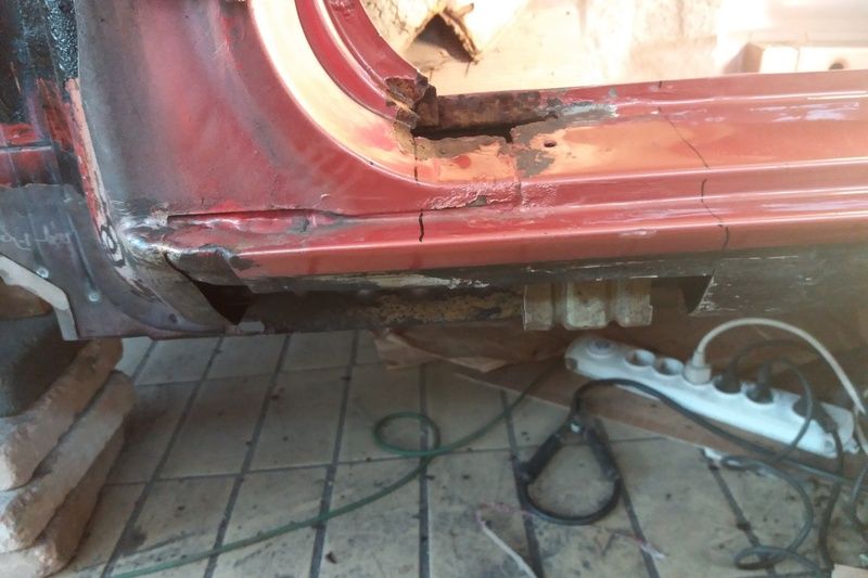

Dank, heren. En nee helaas, Gerrit, dit is niet het laatste. Maar we komen verder, want de vloer zit weer op z’n plaats, de binnendorpel ook en het schutbord is hersteld. Dat geeft de hoek linksvoor voldoende sterkte om de volgende stap te zetten. Het werk aan de buitendorpel. Omdat daar de A-stijl aan hangt en de boel nogal rot was, wilde ik dat deel pas verwijderen als de rest klaar was.
Deze rommel eruit:
En een nieuw stuk passen en op maat maken.
Lassen
En afwerken.
Daarna heb ik het fabriekstransportbakje/kriksteun/onding nog weer op z'n plaats gelast.
En zo is er weer een stukje Kastanien roest vervangen door stevig nieuw blik.
Deze rommel eruit:
Lassen
En afwerken.
