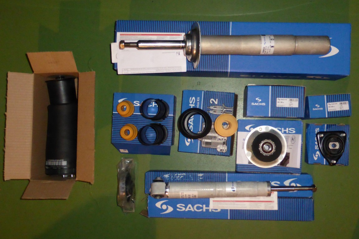

Update E39
Afgelopen donderdag kwam het verassingspakket uit Duitsland met de nieuwe Sachs schokbrekers en veerpoot lagers binnen. Helaas nog geen foto’s. Die komen maandag avond wel. Vrijdagochtend heb ik de nieuwe rechtsachterste veerbalg en het nieuwe tussenlager opgehaald. Gezien de toenemende activiteit van de compressor is deze binnenkort ook aan het einde van zijn latijn. Daarmee zijn de onderdelen voor het verversen van het onderstel wel binnen. De volgende stap is het plannen van de werkzaamheden. Dat moet voor 16 oktober klaar zijn, echter de randvoorwaarden (dagelijkse auto) en de gevraagde beschikbaarheid maakt dat ik het niet zelf kan oppakken. Ik heb er vijf avonden voor nodig en dat gaat hem niet worden, dus ik denk dat ik dit uit ga besteden.
Van de rechter koplamp unit is de hoogteregeling defect. Ik zelf weet bijna zeker dat dit een gevolg is van de schade van April, maar een causaal verband is moeilijk aan te tonen. Een nieuwe koplamp is 580 Euro ex, dus die kan er nog wel bij.

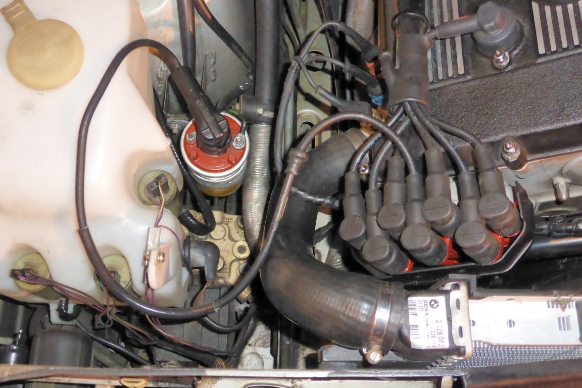

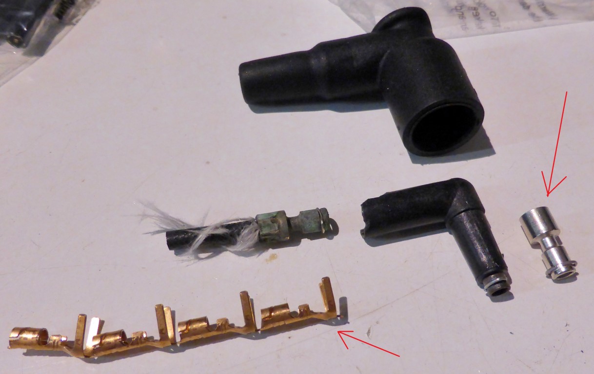

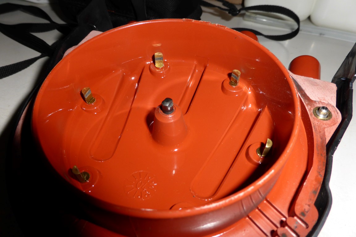

Ik twijfelde aan het relais van de brandstofpomp, dus had ik een nieuwe besteld. Die is maar een tientje, dus preventief een no-brainer, maar dat maakte niet veel uit, evenals het overbruggen van het relais zelf. De motor liep wel, maar voor het uitvallen niet helemaal meer mooi rond; aan de benzine toevoer twijfel ik niet meer, dus ben ik verder op zoektocht gegaan door de sensoren te controleren en de ontsteking nader te inspecteren. De interne contacten van de verdeler-kap zagen er nog goed uit.
Maar bij het bekijken van de aansluitingen voor de hoogspanningskabels viel op dat de aansluiting voor de kabel van de bobine er niet meer zo fris uitzag.
Nou heb ik over de motorloop van de M88/3 nooit geen klachten gehad, maar ik denk dat er voor het vervangen van de bougies en het stellen van de kleppen er een stabiele situatie was waardoor de impedantie van de elektrische stekkerverbinding nog enigszins reëel (in het complexe domein). Maar na het uitbouwen van de kabels t.b.v. het stellen van de kleppen werd deze verstoord. Bij het weer aansluiten van de kabels (nu een paar weken geleden) is mij dit i.i.g. niet opgevallen, maar vandaag heb ik de contacten wel nagemeten met als resultaat dat de aansluiting met de groene verglazing hoog ohmig is, hetgeen de impedantie (capacitief) imaginair heeft gemaakt. Dat verklaart ook het flopperen van de motor sinds de recente onderhoudswerkzaamheden.
De volgende stap is een minutieuze controle van alle stekkerverbindingen. Als ze goed zijn hoef ik enkel het betreffende kabeltje te vervangen. Zo niet ben ik aan de beurt voor een gehele set nieuwe bougiekabels.

Vorige week kwam het verassingspakket voor de E39 binnen. Daar had ik alleen nog geen foto van omdat de E39 het vorige weekend bij mijn zwager stond vanwege een niet werkende koplamphoogte regeling wat een gevolg was van de schade die Annie had gereden. De koplampunit is inmiddels vervangen en dus dit issue opgelost.

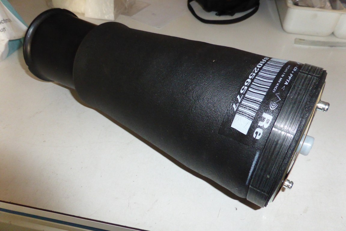

Vandaag stond het vervangen van de rechter luchtbalg en de achterste schokdempers op het programma. Aangezien de APK ook uitgevoerd moest worden en ik zelf niet echt tijd heb om dit op korte termijn op te pakken zonder de beschikbaarheid te beïnvloeden heb ik dat klusje uitbesteed aan mijn vaste garagist. Dat stond voor vandaag op de lat.
Met name de nieuwe luchtbalg maakt een enorm verschil. De wagenhoogte is nu ook rechtsachter weer spot on waarmee aan een van de condities van de APK werd voldaan. De achterste dempers hebben we zekerheidshalve ook vervangen, maar dat bleek achteraf niet echt nodig, maar ja dat is nu tenminste wel weer vers. Voor de voorste dempers was vandaag geen tijd; die komen later wel. Echter met beide luchtbalgen weer vers en de nieuwe dempers achter ken ik de auto niet meer terug.

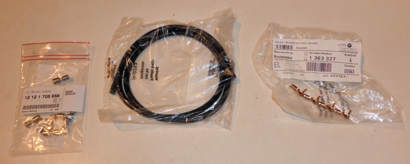

Vanmorgen heb ik de bestelde connectoren en kabeltje voor de bobine kabel van de E28S opgehaald. Dat was meteen een mooie gelegenheid om de verse achterwielophanging van de E39 te testen. Dat stemde me erg tevreden.
Het plan was om vanmiddag de boel af te ronden, echter de oplettende lezer zal opgemerkt hebben dat enkel de contacten geleverd zijn en niet zoals besteld, de gehele connector.
Ergo, we kunnen deze klus nog niet afmaken. Is ook niet zo erg, maar tegelijkertijd bedacht ik mij dat ik van de E34S nog de eerste set heb liggen. Daar heb ik het bobine kabeltje even van geleend zodat ik mijn hypothese kon toetsen en als dat uitkwam het koelsysteem ontluchten.
Daarna was het starten en lopen. Vervolgens het koelsysteem ontlucht en meerdere keren een toerenval test gedaan. Na een minuut of vijftien vond ik het wel welletjes.
