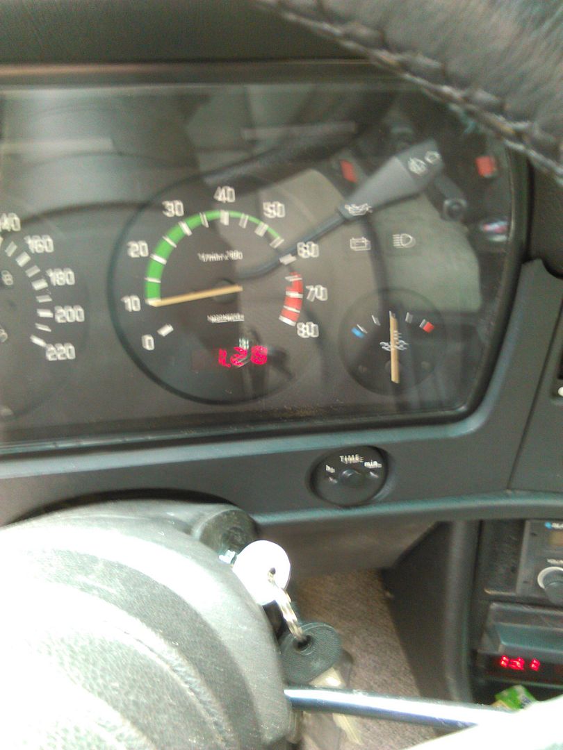

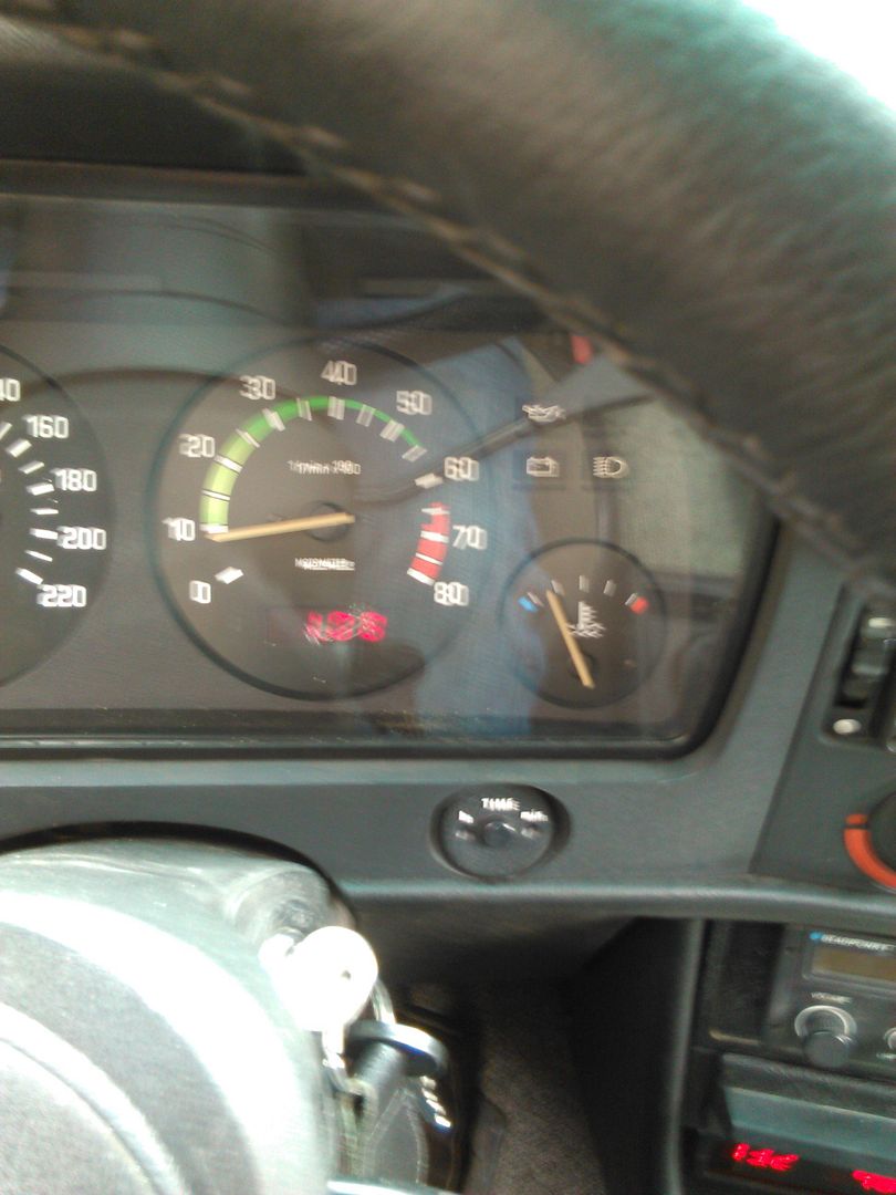

Ik heb de 323i gestart en stationair laten draaien.
Ik had gisteren een nieuwe WUR geplaatst en dit is de oplossing voor het euvel.
Zodra de koelvloeistof temperatuur uit de blauwe zone komt gaat het stationair toerental omlaag.

Een fotootje van de watertemperatuur met stationair toerental.

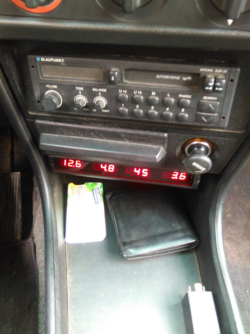

Op de foto zie je volts - benzinedruk - olietemperatuur - oliedruk:
Bij warme motor:
Het enige wat ik nog moet doen is de oliedruksensor wat verder van de uitlaatcollector / blok leiden.
Toen ik experimenteerde met VISCO's en de temperatuur opliep liet de oliedruk sensor het afweten. Nu de temperatuur weer lager is werkt hij weer.
Deze kan tot 120gr C hebben. Dus dat was blijkbaar op de limiet.
Bij warme motor:
