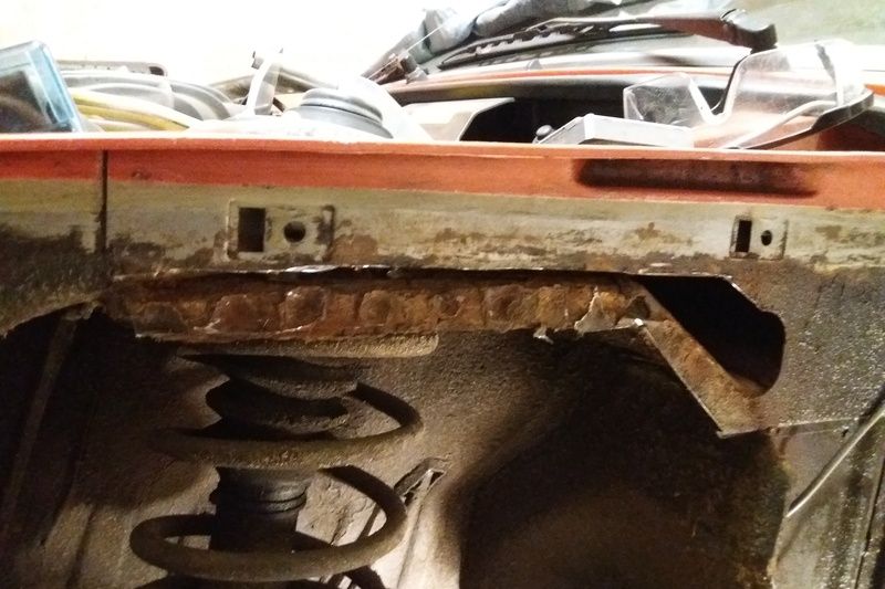

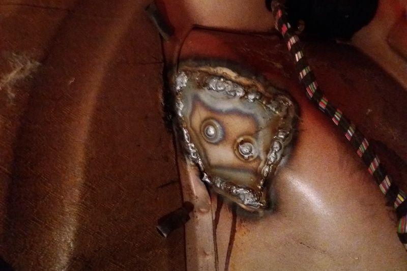

Dit draadje begint al aardig op het mijne te lijken, de ene helft foto’s de andere helft onzin hahaha. Maar waar was ik gebleven… Oh ja, de vloer, de dorpel en de kofferbak waren gelast. Nog een paar dingen te doen. Lipje van de motorkapdrager lassen en de wielbakken lassen aan de achterbankzijde.
Het lipje was nogal dun en wiebelig toen we het spatbord verwijderden, dus de gedachte was om er even een nieuw lipje aan te zetten. Right? WRONG!!!!

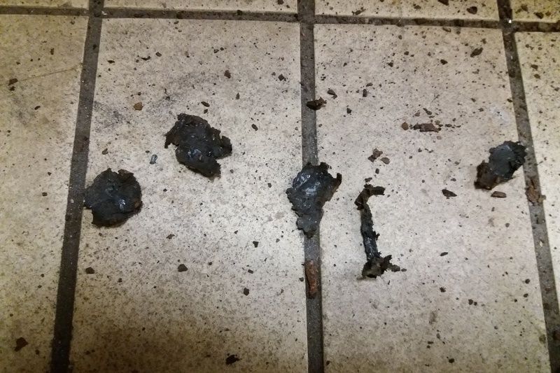

Ik trok aan het lipje en ineens had ik een hele strip kit in handen… Heel die driehoek was in 2 delen. Aan elkaar gekit…
Knappe tegenvaller, ik dacht dat dit niet nodig was geweest. Maar wat kun je doen? Het is stuk en het moet heel, nietwaar? Dus de randen maar schoongemaakt.

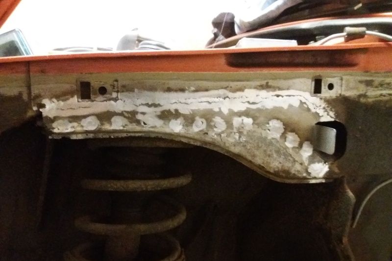

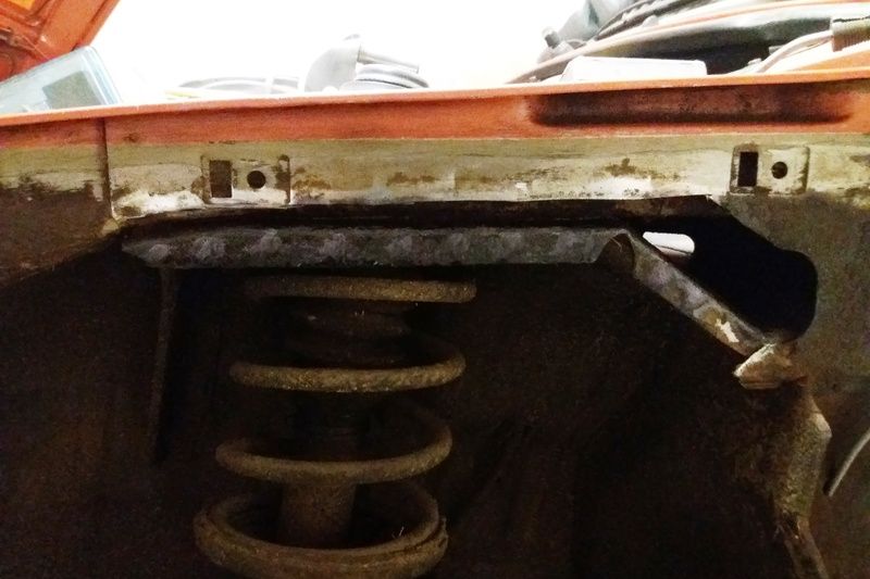

En het randje weer voorzien van een stuk blik erboven. Dat is ongeveer alles boven de proplasgaten. Ik heb bewust gekozen om het te herstellen, in plaats van het plaatsen van een nieuwe driehoek. Ten eerste omdat dat stuk blik ook weer duur is en ten tweede veel belangrijker, ommdat ik anders in de rand waar de motorkap op rust moet gaan boren en lassen. Dat moet dan weer in kleur gespoten worden, in de motorruimte. Met andere woorden, dat is een klus voor een restauratie. Dit is nu een klus voor herstel.

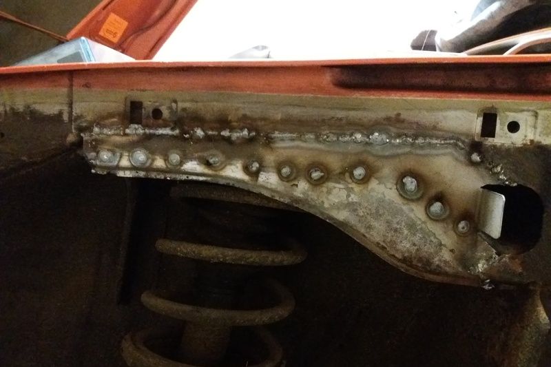

En gelast
En afgewerkt.
Dat eenmaal gereed maakte het tijd voor het laatste laswerk.
