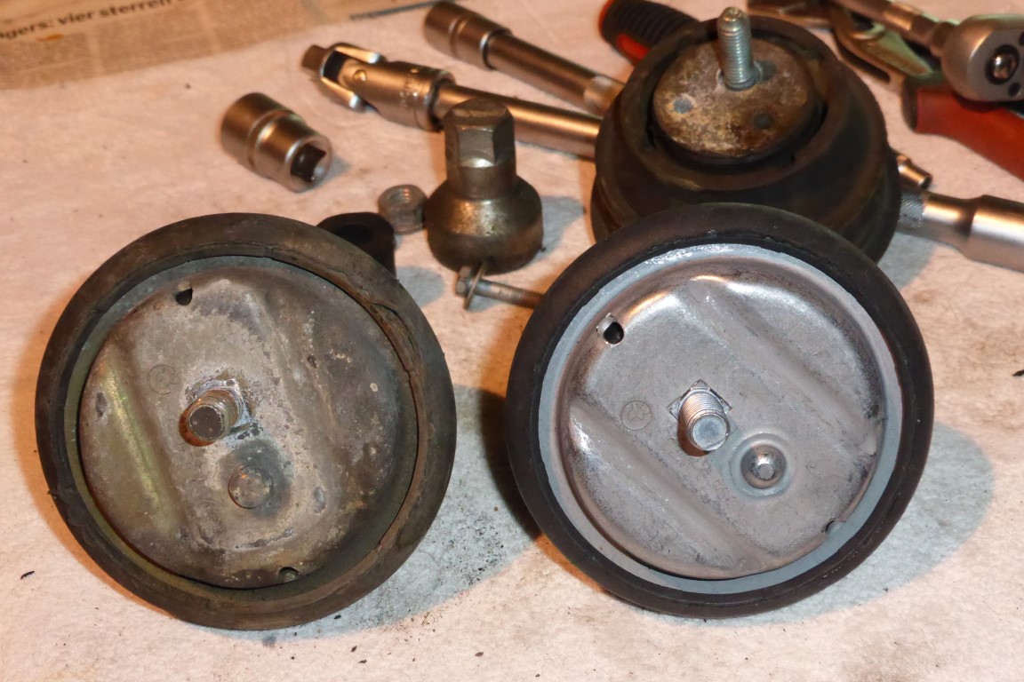

De oplettende lezer kan weten dat de touring sinds een poosje last heeft van wat heftige trillingen in de aandrijflijn. Eerst dacht ik aan een defect tussenlager, maar een visuele inspectie daarvan leerde dat deze er prima uitzag. Kon handmatig ook geen echte speling waarnemen. De Hardyschijf zag er ook nog wel prima uit. Nou kan het op zich geen kwaad om deze preventief te vervangen, maar dat is een behoorlijke klus (uitlaat laten zakken, hitteschilden weg etc), dat ik daar eigenlijk niet veel zin in heb. Nou bedacht ik mij dat het ook nog wel aan de motorsteunen kon liggen; is wel een bekend E39 issue overigens en dus ook wel wat waarschijnlijker.

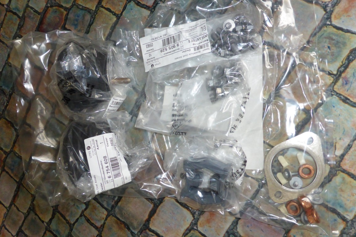

Vandaag heb ik een setje onderdelen opgehaald en de trillingen waren gek genoeg al heel wat minder dan een week geleden. Echter de buiten temperatuur is ook wat lager..... op de A35 richting Almelo merkte ik dat de trillingen bij 120-130km/h helemaal verdwenen zijn. Dat sluit het tussenlager eigenlijk wel uit, dus we beginnen i.d.d. maar eens met de motorlagers.

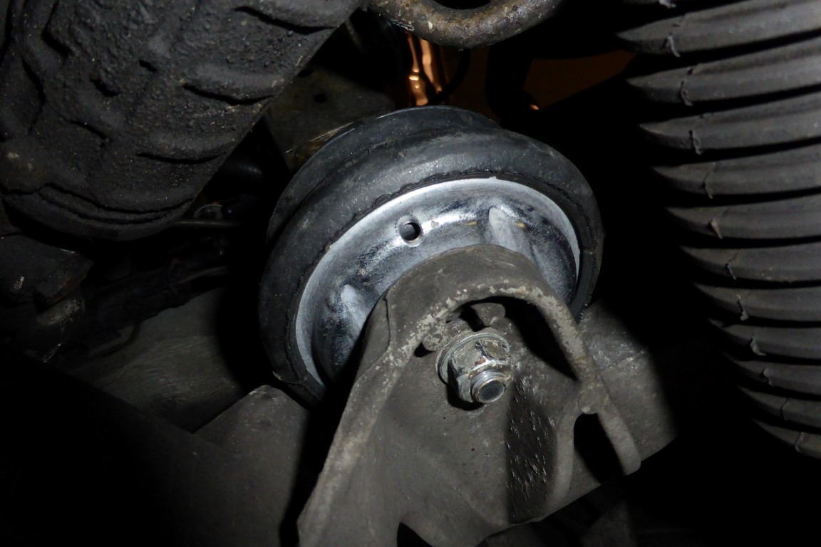

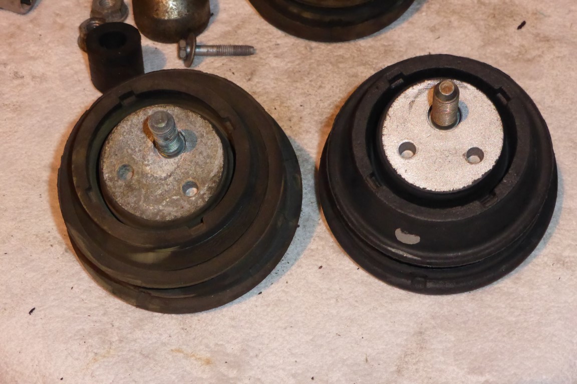

Bij het losdraaien van de moer van het linker exemplaar draaide het binnenwerk mee, wat eigenlijk al een bevestiging van mijn hypothese is. Echter in tegenstelling tot de E34 en de E28 is het niet een kwestie van de motor wat omhoog liften. Ook de viscofan moet los omdat anders de radiator en windgeleiders meegenomen worden en dat willen we natuurlijk niet. Daarbij viel op dat de radiator niet lekker op de voorzijde aansloot.
Verder is het vervangen van de motorsteunen wel appeltje-eitje. Paar moetjes losdraaien, motor optillen en de oude lagers eruit wrikken. Daarna de nieuwe erin en weer vastzetten. Niet echt rocket-science, echter na demontage bleek met name het rechter exemplaar behoorlijk te zijn ingezakt. Daardoor werd de linker overbelast (uitgerekt) waardoor het binnenste deel van de linker de geest gegeven heeft, hetgeen verklaart waarom het binnenste deel bij het losdraaien van de onderste moer meedraaide.

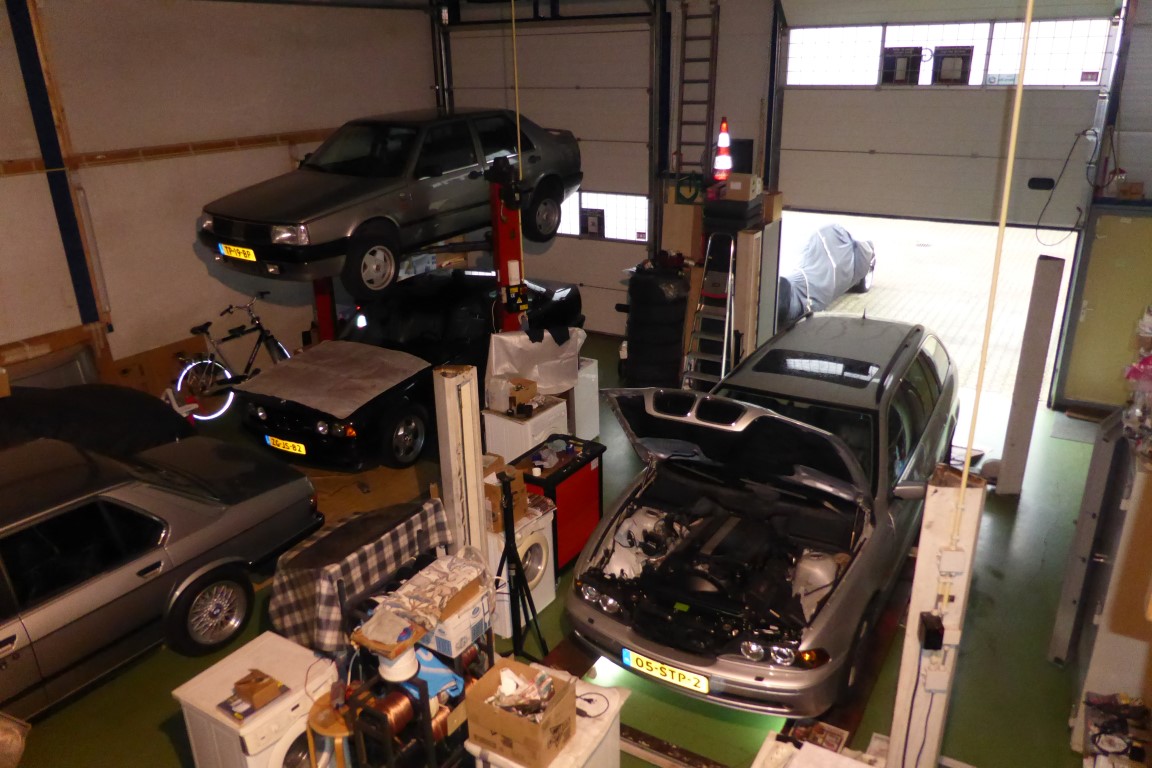

De werkzaamheden heb ik op de vierkoloms uitgevoerd. Dat was op de tweekoloms wat praktischer geweest, maar ik had geen zin om de E34S voor niets te starten, dus moesten de 951 en de E32 even naar buiten.

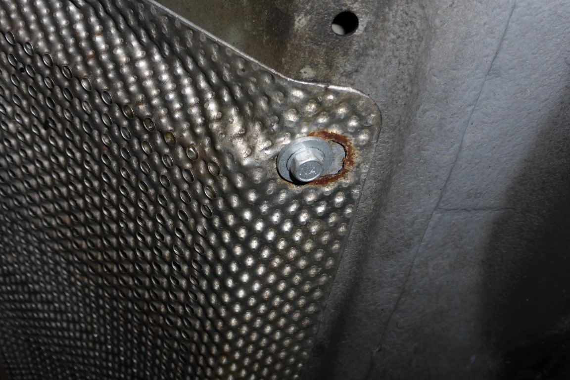

Verder heb ik een van de hitteschilden opnieuw vastgezet. Een van de vier boutjes was verdwenen, evenals de kunststof clipjes daarvoor. Die heb ik er nieuw ingezet. Hopelijk is daarmee het rateltje aan de onderzijde ook verdwenen.

Het resultaat is dat de trillingen nagenoeg zijn verdwenen - er is nog een hele lichte vibratie merkbaar, maar die kan heel goed uit een van de vele andere rubberen delen komen, zoals de vloeistof gevulde rubber lagers van het achterste subframe. Maar de trillingen tussen 20-60km/h zijn verdwenen, evenals het hevige trillen na het gas loslaten wanneer de bak terugschakelt. Het is wat dat betreft nu al een heel andere auto.

Staat die arme e32 nu echt buiten onder een hoes??
Thanks Koos; nee dat is een S4-AAN; maar het nadeel van het hebben van teveel auto's is dat de E32 net als de 951 wel even naar buiten moest, maar beide staan inmiddels weer binnen.uwbuurman wrote:Mooi, fijn dat het weg is, Raymond! Ik heb het zelfde probleem in de e30, het onderstel, de automaat, het tussen lager, alles is nieuw. Ik zal ook eens nieuwe motor steunen plaatsen, de mijne zijn 3 jaar oud, maar wel Meyle HD, dus het zou me niks verbazen als daar wat aan mankeert.
Overigens, de S4-AAN is te koop. Ik heb ook nog ergens een garagebox die binnenkort voor het petroleumstel (links in de hoek) zal worden vrijgemaakt.
