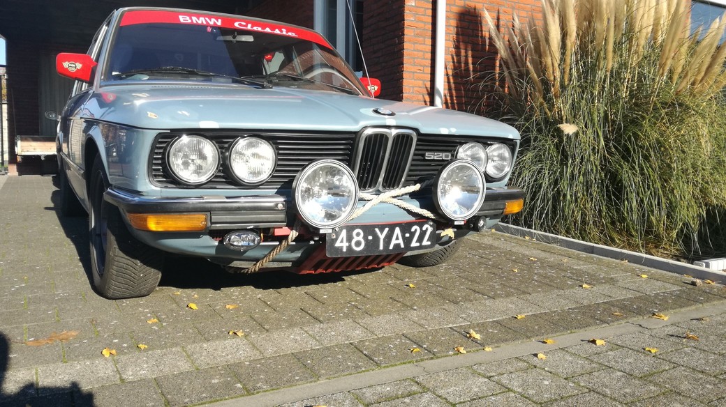

Oorspronkelijk was de E12 uitgerust met 4 relais, een hoofdrelais, zodat niet alle stroom door het contactslot moet en 3 relais voor de grootverbruiker claxon, dimlicht en grootlicht.
Bijkomende luxe is ook nog eens dat elke lamp, dim en groot licht, links en rechts apart afgezekerd is.
Had je als optie mistlampen voor, dan had je een 5e relais en daarmee was de zekeringkast vol.
Modellen met injectie hadden dan ook nog een relais voor de brandstofpomp, deze was dan al buiten de zekeringkast geplaatst.
Het knipperlicht relais laat ik buiten beschouwing.
Met de ombouw van 4A1 naar electronische injectie en ontsteking zijn er 2 relais bijgekomen, een voor de brandstofpomp, die buiten de zekeringkast geplaatst is, op dezelfde plek zoals bmw dat deed, en een 2e relais voor de hele ECU met alle benodigde randapparatuur, deze is op de plek gekomen waar eigenlijk het relais voor mistlampen zou moeten zitten.
Daarna is er een set verstralers op de pastellblauer gekomen, ook weer met een eigen relais en zekeringen per lamp, deze zit voor op de zekeringkast.
De volgende uitbreiding was de dubbele brandstofpomp, om te kunnen schakelen tussen de 2 pompen heb ik een relais met wisselcontact geplaatst, deze heeft samen met zekeringen voor iedere pomp een plek onder de achterbank gekregen, zo dicht mogelijk bij de branstoftank, waar de pompen in zitten.
Maar dat was nog niet genoeg. Om al deze extra stroomverbruikers te kunnen voeden is de 55A dynamo vervangen voor een 80A exemplaar, met deze uitwisseling is ook de stroomkabel vanaf de dynamo vervangen door een voldoende dikkere kabel.
En tijdens de oefenrit voor de hornenacht in het donker hebben we besloten dat er ook nog een dikke achteruitrijlamp bij moet komen, en een paar breedstralers die de berm vlak voor de auto moeten gaan verlichten.
Voor de breedstralers is er inmiddels een relais met alweer zekeringen per lamp bijgeplaats ala verstraler relais.
En voor de achteruitrijlamp heb ik een ontlast relais geplaatst onder het dashboard, netjes naast het knipperlicht relais.
Al deze extra lampen kunnen apart aangezet worden, zodat:
de verstralers met grootlicht mee aan gaan
De breedstralers met dimlicht mee aan gaan
De achteruitrijbreedstraler met de normale achteruitrijlampen mee aan gaan.
Als je goed geteld hebt, zitten er nu dus 10 relais in de Pastellblauer.

Deze hadden jullie nog tegoed, de "breedstralers" zijn inmiddels gemonteerd en uitgericht tijdens een proefritje. Ook de dikke achteruitrijlamp geeft een bak licht.
Hier zie je de twee extra relais voor de zekeringkast, voor verstralers en breedstralers.
De achteruitrijlamp is eigenlijk een zogenaamde "werk lamp", geeft gewoon licht alle kanten op. licht gericht op de grond, zoals koplampen dat doen heb je immers niks aan bij achteruit rijden.
En hier zie je de onopvallende breedstralers gemonteerd onder de bumper, het zijn Hella FF50 FOG lampen, eigenlijk mistlampen dus. ze staan beide naar buiten uitgericht om de bermen tot vlak voor de auto goed te verlichten.
