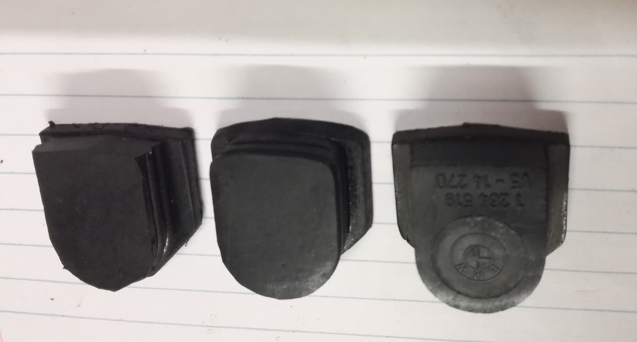

Lijkt wel of elke M20 kleppendeksel dit heeft. Laatste keer ook de halve maantjes vervangen bij de kleppendeksel.

Oh, dan heb je grote kans dat ze daar wel lekken. Die dingen drogen uit en ze zijn iets hoger dan de hapjes uit de kop, waardoor ze indrukken bij monteren van de pakking en klepdeksel. Maar na 30 jaar veren ze echt niet meer in of uit en dan is je pakking niet in staat de boel af te dichten, omdat de olie onder de tuimelaarasafdichtingen doorloopt.

- Posts: 3135
Re: 323i Baur TC1 1982 uit Zwitserland
Koop wel goeie kwaliteit stoppen, er wordt ook rommel verkocht heb ik ervaren, citaat uit mijn topic:Jeroen wrote: Fri Aug 19, 2022 9:23 am Ja eens, bekend punt. Ik meen dat ik ze in 2009 al eens vervangen heb maar die pak ik wel gelijk mee.
.... Ook heb ik een lichte olie lekkage aan het kleppendeksel, de rubber stoppen, als ook de kleppendeksel pakking uit een "no name" pakkingset zijn van dermate slechte kwaliteit, dat ik daar dikke spijt van heb de rommel überhaupt gebruikt te hebben.
Dus dat moest ook aangepakt worden, nu met een pakking van elring en stoppen van febi (gokje, winparts had niks anders)
De rubber stoppen die erin zaten hadden aan de bovenkant afgeronde hoeken, dat kan natuurlijk niet afdichten.

Ja hoor gewoon OEM van de dealer, recente rubberspul van Febi is idd van teleurstellende kwaliteit.
