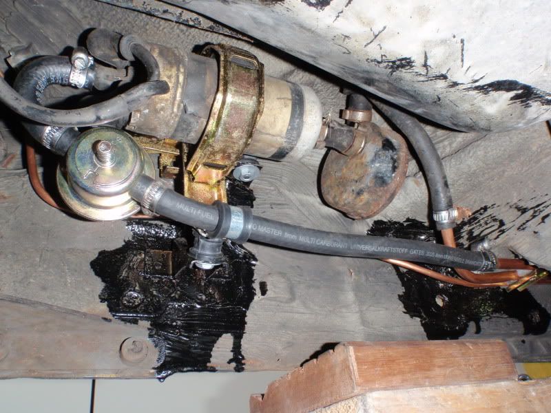

Nu ik zelf niets aan het chassis kan doen ben ik bezig met één van de vele andere dingen die nog te doen zijn.
in dit geval de brandstofpomp waar ik een aantal vragen over heb, o.a.
is de brandsof pomp van een e30 2.5 anders als de pomp die op de e21 323i zit?
of de pomp van een b6 2.8 zit daar t.o.v. de 323i nog een verschil in.
de rede waarom ik dit wil weten is omdat er een b25 2.7 op de planning staat.
Wat is precies het onderdeel naast de pomp zelf en de werking ervan.
even een foto van Arnold geleend als voorbeeld en inspiratie
Laatste vraag voor nu, hoe zit het ook alweer met de tdrie kleine diabolo ophang rubbers,
zijn deze nog gewoon te bestellen bij de dealer? ik meen hier iets over gelezen te hebben maar kan dit niet meer terug vinden.

1: pomp van e30 m20b25 is anders. Zie maar in mijn draadje van de E30.
2: als je die rubbertjes met aan beide einden een stukje draad bedoeld, dan zijn die gewoon verkrijgbaar bij de dealer. Ik heb ze op mijn E30 pomp ook vervangen.

Oke Koos, vraag over rubbers opgelost
de opbouw is zeker anders bij de e30 maar zou de capacitiet van de pomp ook anders zijn t.o.v. de e21 pomp.
Als je de pomp van Arnold bekijkt zie je zo geen verschil
, maar kan me wel voorstellen dat de 2.8 meer vraagt.
Gr, Patrick.

Valt wel meer hoor, het principe bij injectie is een flinke overdruk die vervolgens gereguleerd wordt door een drukregelaar, de rest wordt dan weer retour gestuurd. Dus kan heel goed dat beide setups zich prima van hun taak kunnen kwijten.

gewoon kijken in vraagbaak hoeveel de brandstofpomp moet leveren bij een 2.5, dit vervolgens te testen door het langetje in een maatemmer te stoppen en voor een bepaalde tijdsduur kijken hoeveel hij verpompt. als hij voldoet voldoet hij. zoals jeroen al zei, overmatig veel brandstof word gewoon retourgestuurd. zelf weet ik haast zeker dat de e21 pomp wel voldoet....
