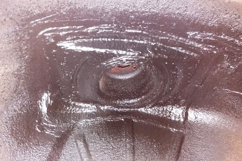

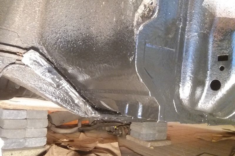

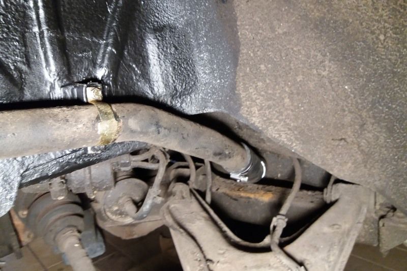

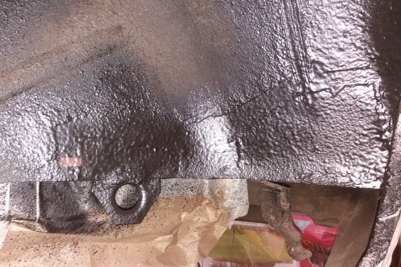

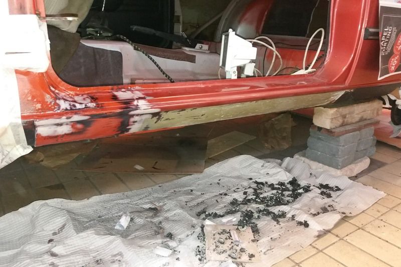

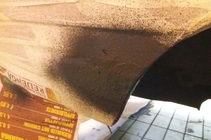

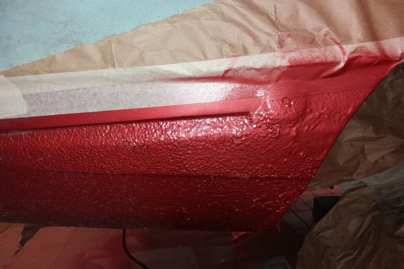

Tijd voor de antidreun aan de achterzijde.
En ook aan de voorzijde

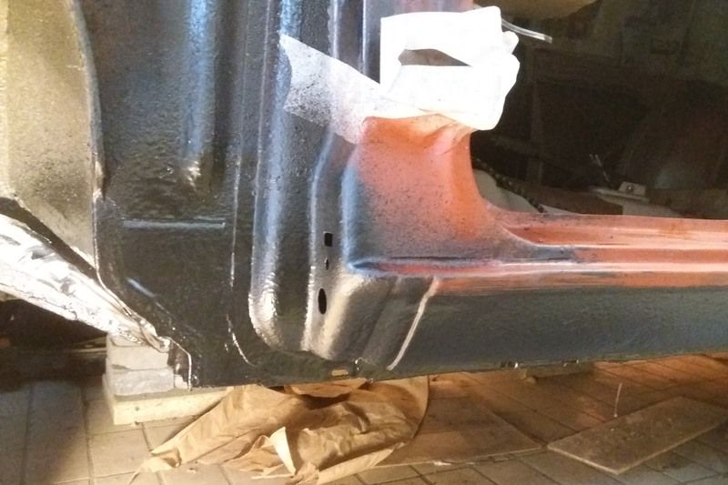

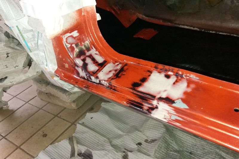

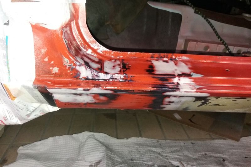

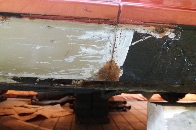

Maar de dorpel stond me niet aan. Die heb ik helemaal kaal gemaakt.
En er was genoeg te herstellen. Een stuk of wat van dit soort plekjes.

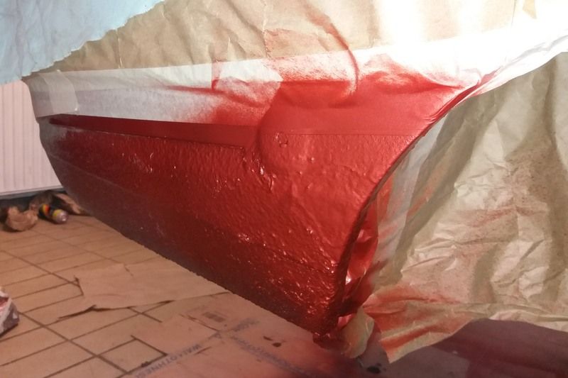

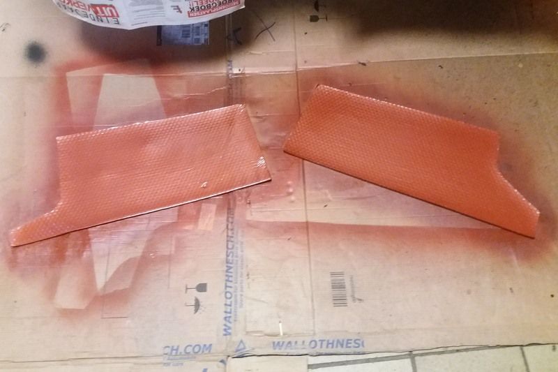

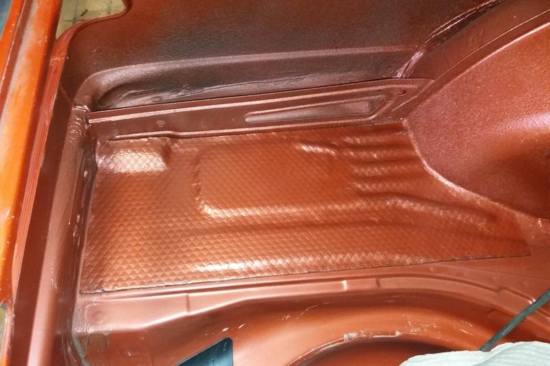

Eerst de matjes voor de kofferbak, dit is na een plasticprimer en twee lagen primer en twee rondjes kleur.

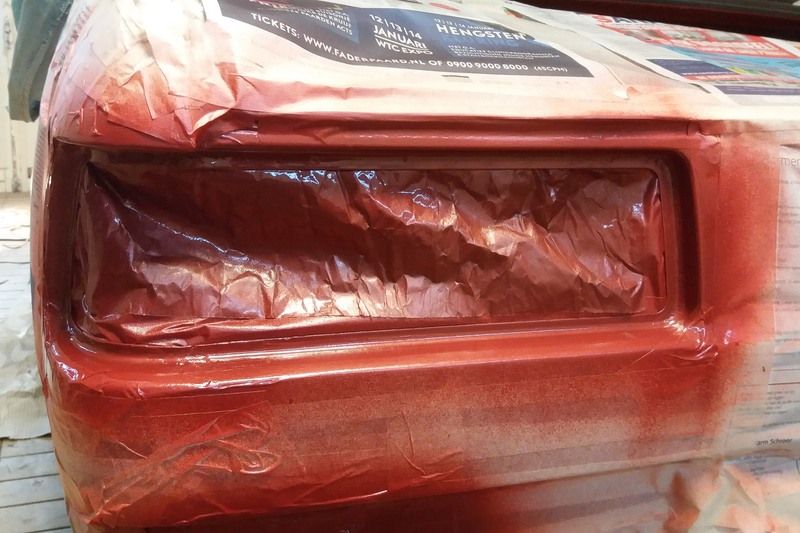

Ook de randen rond de achterlampen weer in kleur.
En de lelijke plek onder de achterbumper ook gedaan

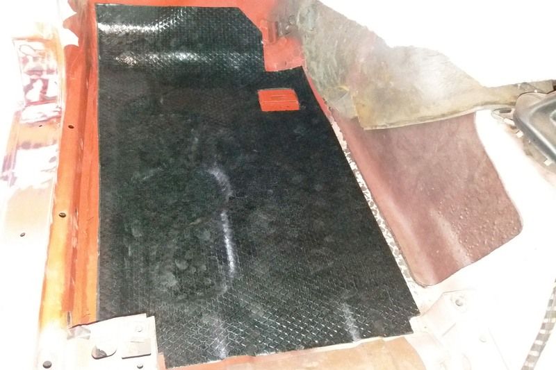

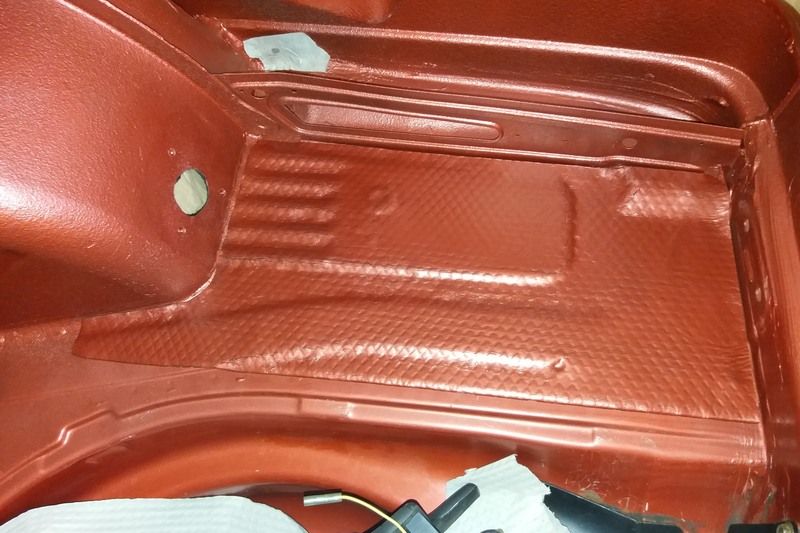

Een dag later heb ik de plaatjes geplakt. Eerst die in de voetruimte
Daarna de kofferbak.
En ook de nieuwe plaat in de kofferbak.

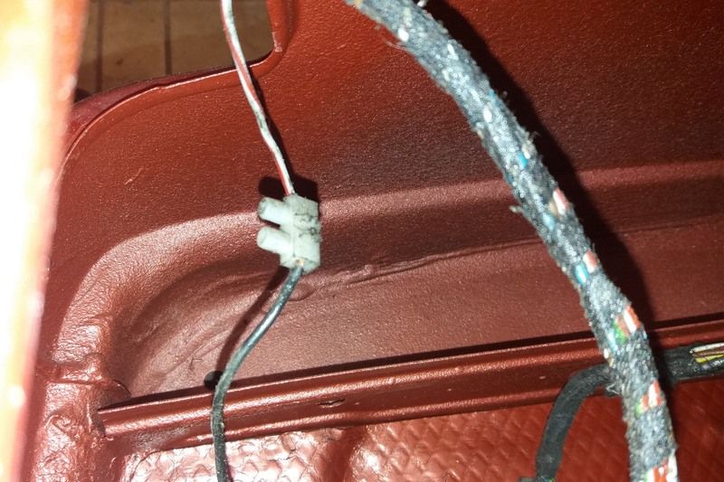

De aansluiting van de kabel naar de trekhaak hersteld en gelijk alle slecht aangebrachte draden hersteld. Kroonsteentjes en tape verwisseld voor gesoldeerde verbindingen en krimpkous.

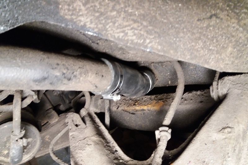

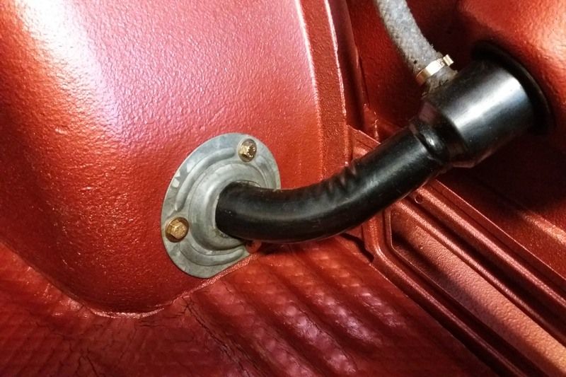

Nieuw verzinkte beugel en boutje en een nieuwe slang tussen vulhals en tank.

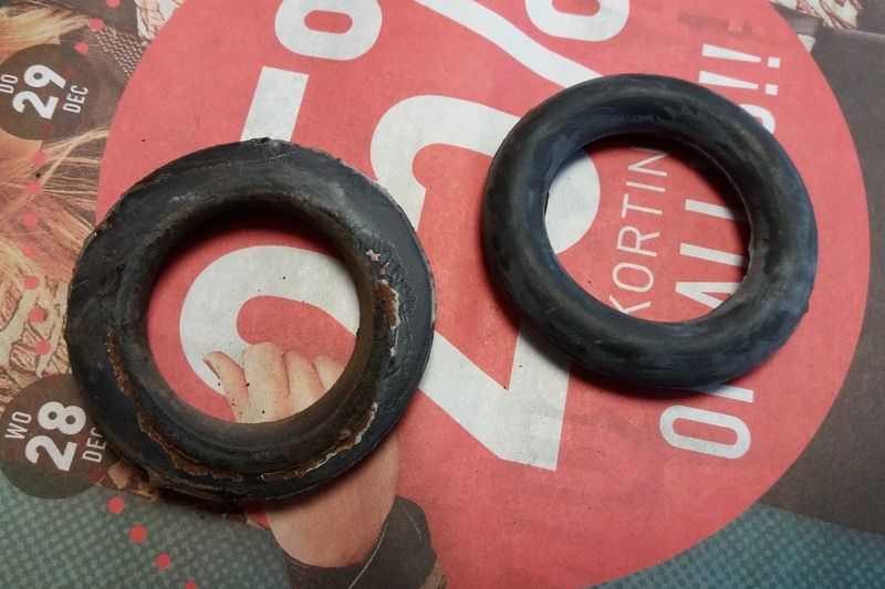

Daarna de vulhals schoongemaakt. Hier de nieuwe en oude afdichting.

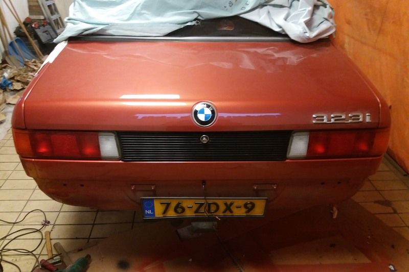

Gisteren weer een lange maar leuke en zeker ook weer gezellige dag bij vriend Koos in het Friese. Een dag ook waar ik nogal van de ene verbazing in de andere viel, en m'n blijdschap gedurende de dag ook nog steeds groter werd. Bij binnenkomst was ik al helemaal ondersteboven van wat ik aan vorderingen zag: de dorpel links weer helemaal strak en in kleur, met een strakke zwarte rand eronder. De kofferbak nu helemaal af, beter dan het nieuw ooit gedaan is (antidreun, bekabeling trekhaak om maar wat te noemen), het ziet er allemaal zo waanzinnig goed uit.
Ook de wielbakken binnen in zijn weer helemaal strak en bestaan uit staal in plaats van een ondefinieerbare soort kit of wat het dan ook geweest is. Ik ben echt zo ontzettend blij, het autootje is er zo aan alle kanten op vooruit gegaan! Oké, het was ook wel meer dan een beetje nodig maar man, man, man wat een vakwerk heeft Koos overal geleverd. Ben bijna bang details te vergeten, zoals bijvoorbeeld de helemaal schoongemaakte gele Billie's achter, de achterbumper die Koos niet naar z'n zin zat en nu weer helemaal strak uitgelijnd de kont van de auto siert.
Pièce de résistance was wel de keienvanger die eindelijk matzwart is i.p.v. in kleur van de auto. Koos gaat het nog even opzoeken; het was 1 van de eerste drie punten die Jeroen (en ik dacht ook Ite) bij de allereerste foto's van mijn auto hier op het forum aan te merken had. Opgelost mannen and it looks absolutely stunning!
Samen zijn we de hele dag geweest met het weer opbouwen van de auto. Het interieur zit er weer in, de deur weer netjes terug op z'n plek met nieuw plastic in de binnendeur en toen heeft Koos zelfs tijd gemaakt om de bedrading van de electrische spiegelbediening te onderzoeken. Daar bleken meerdere draadbreuken in te zitten en die zijn nu ook weer hersteld door middel van vers nieuw draad. Dus heb ik ook weer werkende electrisch bedienbare buitenspiegels.
Helaas brak bij het terugplaatsen de antenne voor een deel af, waardoor we daar even niet meer verder konden. LIjntjes voor een vervangende antenne zijn al uitgezet dus hopelijk kan dat ook snel geregeld. worden. Ik heb ook de enorme speakers op de hoedenplank weggehaald; deze komen ook niet meer terug (Ite: voor jou gereserveerd). Voor een setje originele speakers met roostertjes en bevestigingmaterialen in de voetenruimte vóór houd ik me ook nog aanbevolen.
Later deze maand nog een keer een dagje en dan denk ik dat we heel ver zijn en dat m'n redhead weer de weg op kan. Veiliger, mooier en beter dan ze in mijn bijna 5-jarige bezit ooit geweest is!
