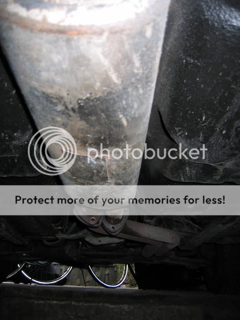

Kijk dat is een leuk begin.
Je antwoord op vraag 1. Een katalysator heb je niet. Uitlaatdempers kun je natuurlijk veranderen maar zorg wel dat je rekeninghoudt met de geluidsproductie. :mrgreen:
Het lijkt erop dat ze al rijkelijk met tectyl hebben gespeeld onder de bodemplaat.
Re: 323i 1979 en ff voorstellen *Update*
Ik weet niet of dit een import auto is maar het zou kunnen dat hij, net als ik op mijn 525i een aftermarket kat onder de auto heeft.
Staat ook bij W&N in het grote boek.
Door het plaatsen van de kat kwam je in duitsland in een ander tarief terecht dus veel duitsers deden dit. :wink:
Jim
Posts: 93
Joined: Sun Sep 26, 2010 1:48 pm
Post by Jim »
Dit is hem, óf een kat óf een middendemper. Ik heb wel een aanwijzing dat het een kat kan zijn omdat er in de onderhoudshistorie stond dat bij 45000 het 'feinsieb' (roet/fijnstof) filter was gedaan/vervangen door 'iets' waardoor deze nooit meer vervangen hoefde te worden. Maar voor de rest heb ik geen verdere aanwijzing of dit een kat is, als de middenpijp eronder vandaan is kan ik nog wel even goed kijken.
Lijkt me gewoon de standaard middendemper hoor.

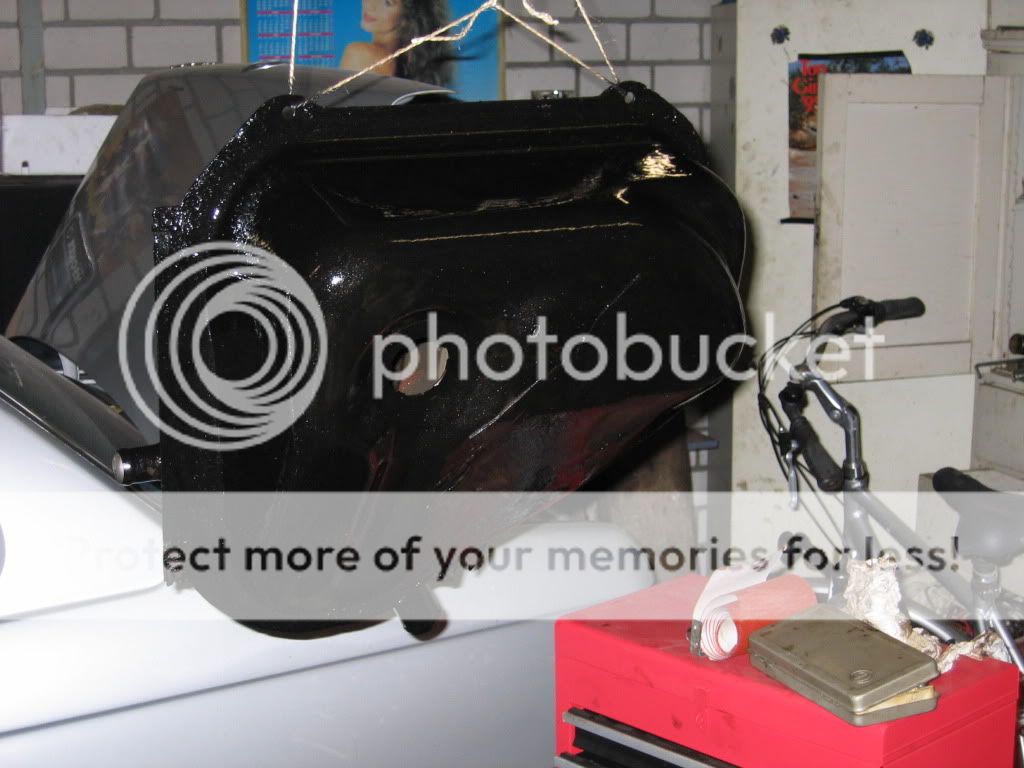

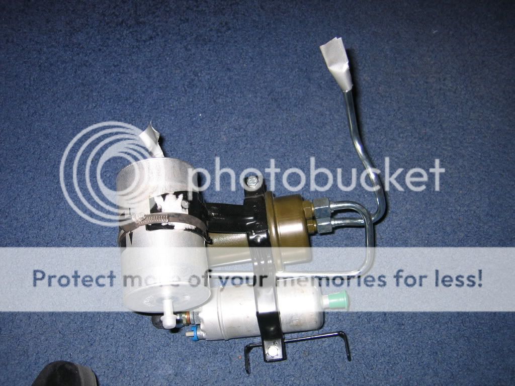

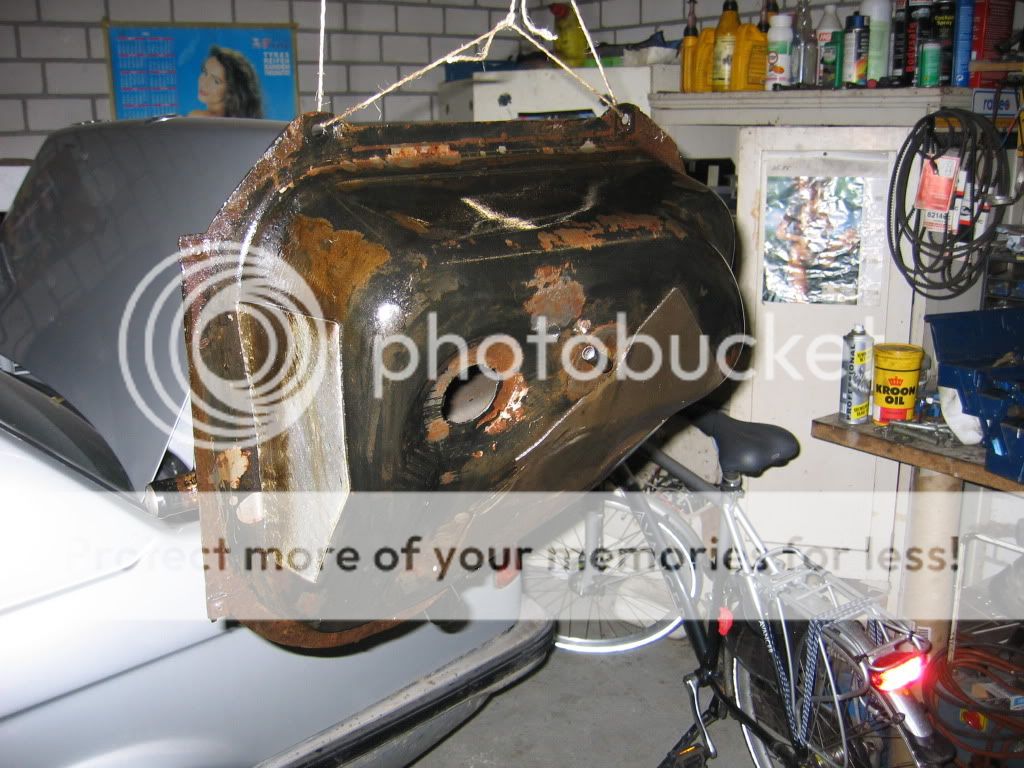

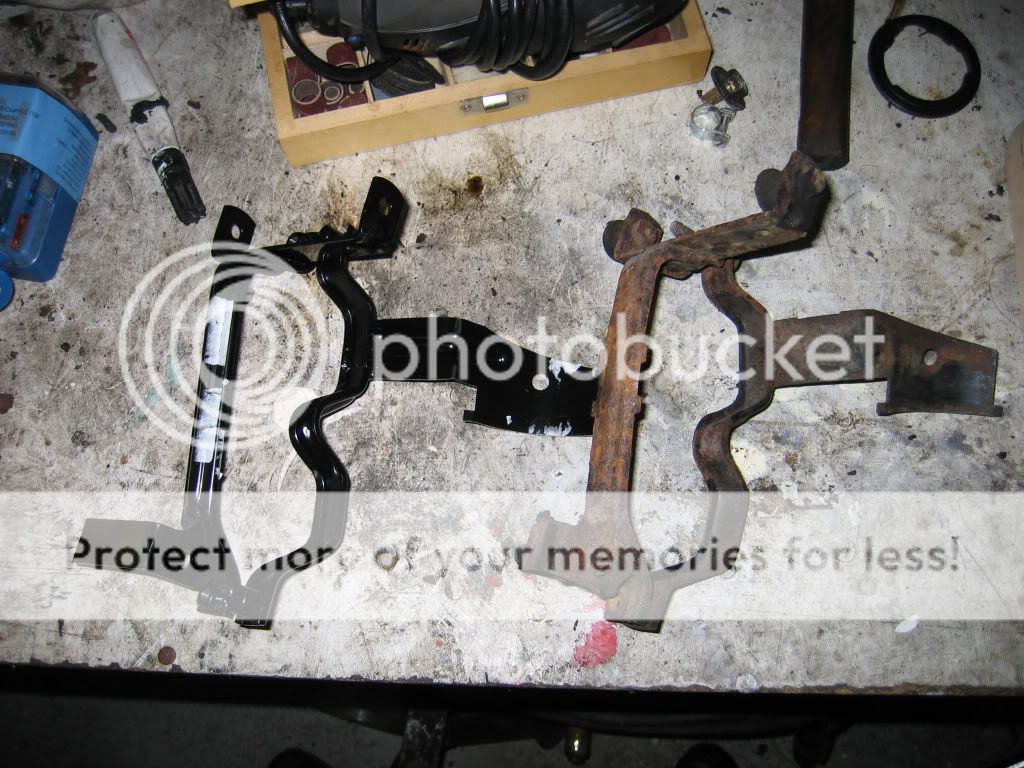

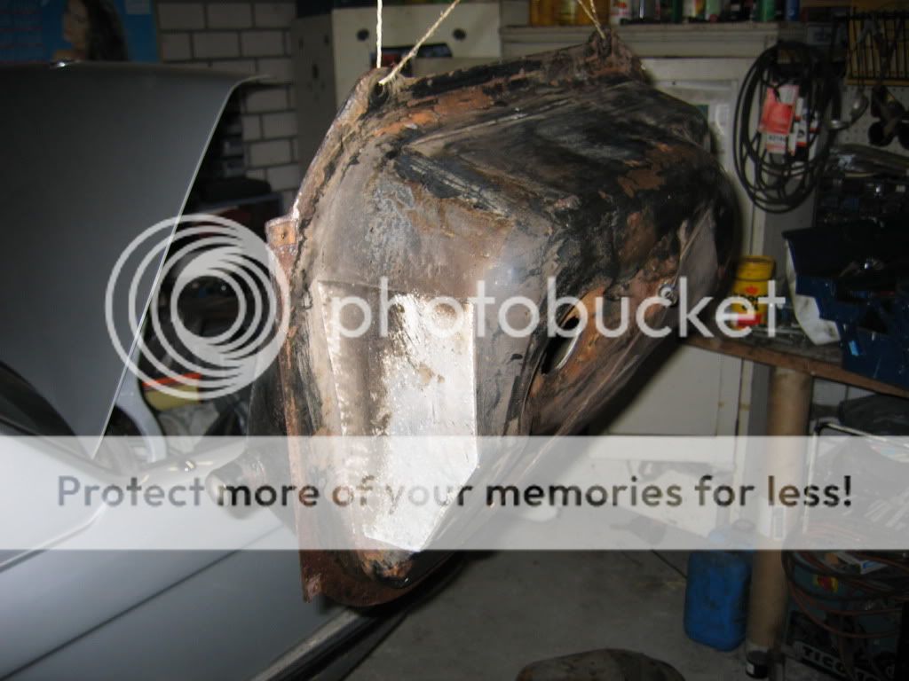

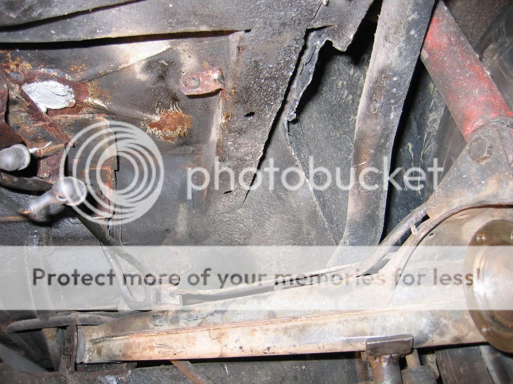

Hier nog een paar extra foto's:
oud vs nieuw

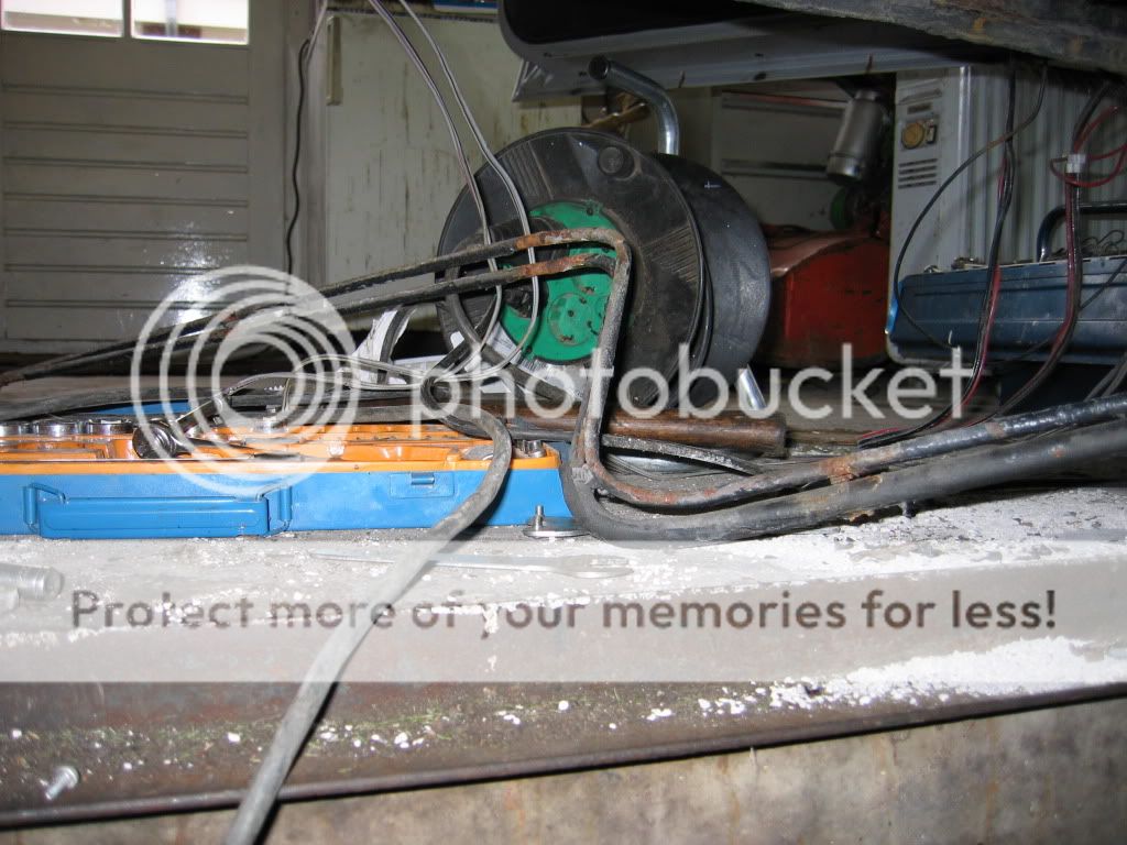

pomp, drukreservoir, filter
oude benzineleidingen
