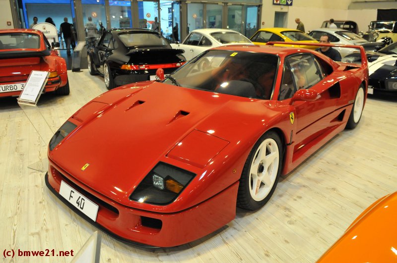

En ach die meterkast... een niet nader te noemen forumlid hier werd een paar jaar terug erg blij van een F40 en dat zag er ook niet uit

@F40wipper: WHAHAHAHA

@ Jeroen, zo das een BIG smile.

Leuk plaatje zo'n F40 :mrgreen:
