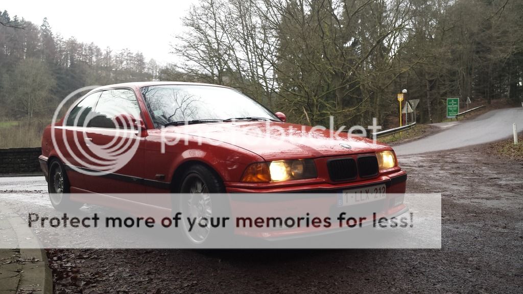

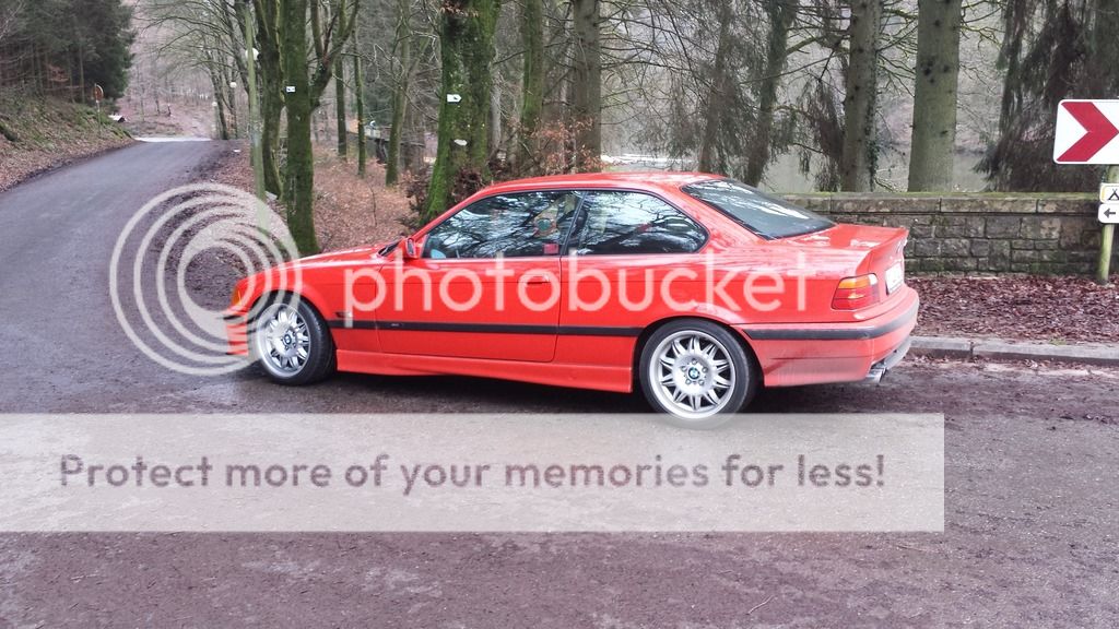

Om wat bevestiging te krijgen van wat mijn gevoel zegt (steeds in trage omstandigheden) vandaag het omgekeerde gedaan .. 520km gaan trappen in de ardennen, lege wegen, vettig tussen de bomen en droog op de open stukken, fun verzekerd en zeer leerrijk geweest om de grenzen van de wagen af te tasten.
Maandag tijdens druk traag en soms file verkeer 3x een fractieonderbreking gehad op 120km meestal bij aanschuiven in de file en traag versnellen in 2de .. vandaag na 520km stevig doorrijden geen enkele onderbreking, auto deed het gans de dag fantastisch .. Het lijkt erop dat als je stevig kan hernemen op koppel aan lage toeren en verder op gevoel rijd aan middenhoge toeren dit probleempje zich nooit stelt.
Kuisen zal nu wel nodig zijn :mrgreen: maar het was de moeite waard
