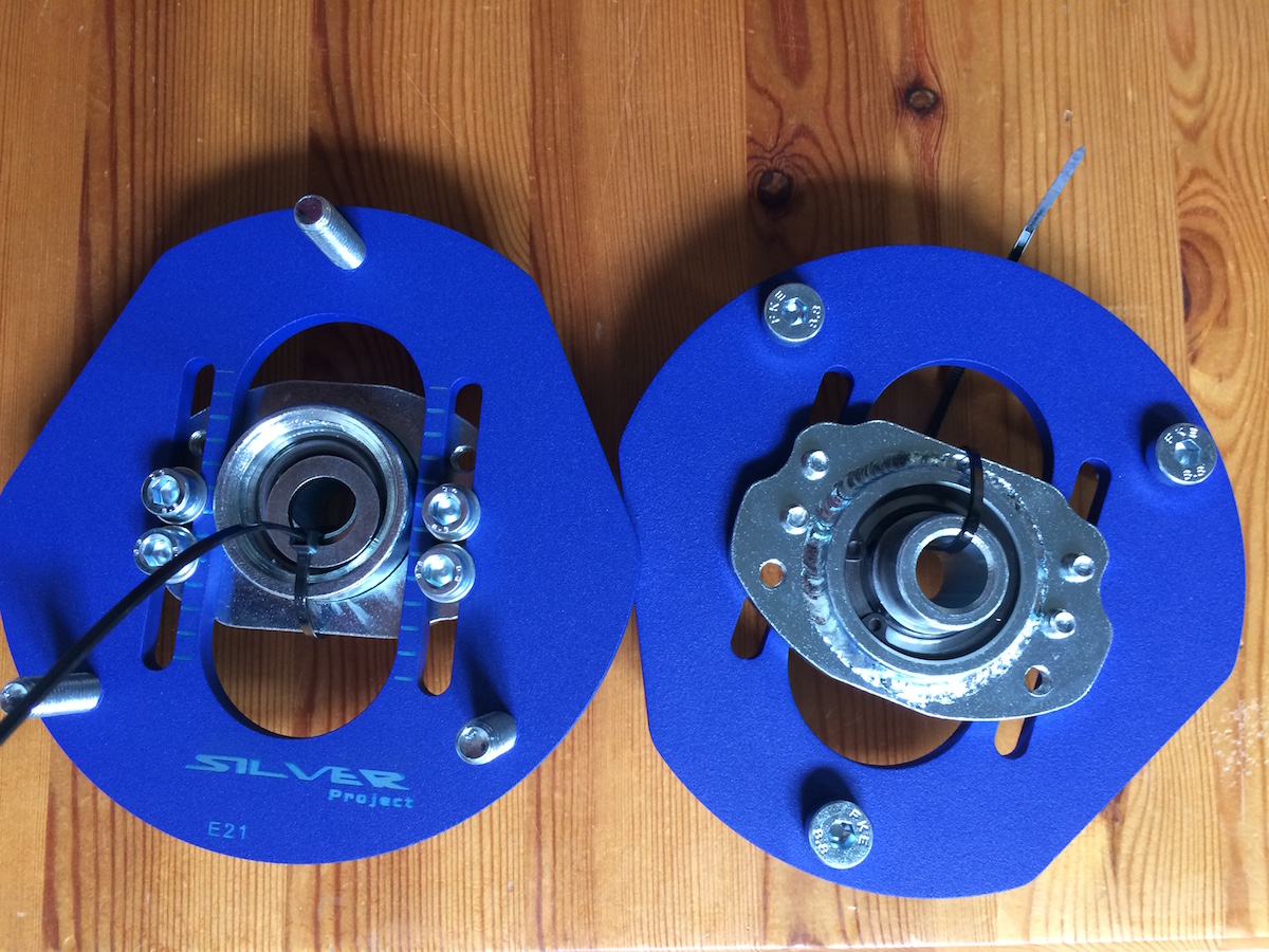

Volgens mij kun je gewoon een set kopen die je boven bij je veerpoten zet om zo het camber af te stellen. Eigenlijk bedoeld voor racerij maar toch.
Re: E21 317
Ik heb het net gevonden! BMW-minds think alike.
Meer hier: https://e21dub.blogspot.nl/2013/06/more ... front.html
Ziet er wel netjes uit vind ik.
Re: E21 317
Ik heb ze net besteld, ik hoop dat het gaat lukken voor de Eifel!
Re: E21 317
Alle kudos voor Silver Project en UPS:
Dit weekend even monteren en dan snel uitlijnen! Heel erg mooi degelijk spul, ik ben onder de indruk.
Re: E21 317
Vandaag de auto op -20 minuten camber gezet, dit maal op beide kanten. 't Jong had met zijn pa op vakantie gebeld en pa raadde 20 minuten extra aan. De spec zegt plusminus 30 minuten, tja, ik wilde wel naar -50, maar het is dus -20 geworden.
