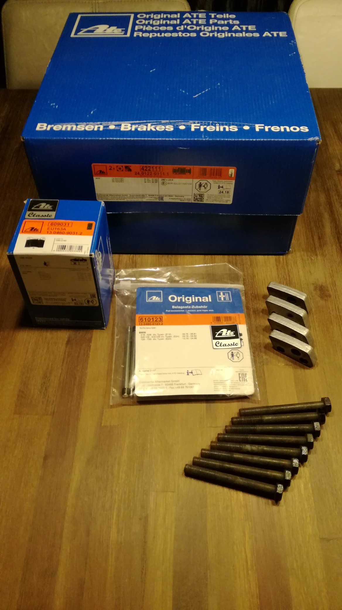

Nog maar weinig gebeurt dit jaar, behalve het verzamelen van remspul.
Geventileerde schijven / blokken / montage setje zijn binnen.
Opvulstukjes en bijbehorende langere bouten heb ik ook al een tijdje liggen.
De kleine rubberen ringetjes die tussen de klauwhelften en opvulplaatjes moeten zijn nog onderweg.
Die bouten wilde ik graag nieuwe voor, maar die blijken dus nergens te krijgen zijn.
Het zijn M9x1.25 bouten, 80mm lang, Verbus 11.9 staat op de koppen
Ga je hierop googelen, dan vind je bijna niks behalve wat horrorstory's over het splitsen van de beide klauwhelften.
Over dat splitsen heb ik mij behoorlijk ingelezen, en dan voornamelijk om het aantrekmoment van de 4 bouten te weten te komen. 90% van de wereld is van mening dat het splitsen niet mag en levensgevaarlijk is.
Ik weet inmiddels dat het geen zogenaamde "rekbouten" zijn die je maar 1 keer mag gebruiken.
Aantrekken doe je in 2 stappen, eerst naar 25Nm in de volgorde 2-3-1-4, en een tweede ronde naar 40Nm. Wat ik overigens helemaal niet zo veel vind voor deze M9 11.9 bouten.
Veel goede info op deze site gevonden: http://www.pmbperformance.com/brakehowto.html , wel positief over splitsen, maar het zijn wel amerikanen.
Allemaal lekker origineel ATE spul ligt te wachten, en helemaal niet duur:
Het zal nog wel even duren alvorens het gemonteerd gaat worden, eerst nog 2 klassieke rally's afwerken in januari.
Volgend weekend gaan we de Happy New year's drive doen, waar veel mooi klassiek spul op af komt.
En een weekje later staat de Midwinter classic in Noord holland op het programma.

Hoi Rob, die 11.9 staat voor de sterkte van de bouten, kun je niet gewoon sterkere pakken, van 12.9?
Posts: 30254
Doe m'n hele leven al niet anders dan splitsen en weer in elkaar zetten met dezelfde bouten, zelfs met de racert. Nooit enig probleem gehad... of heel veel engeltjes...
Posts: 3150
Ik weet dat 11.9 de sterkte is. In 12.9 vind ik ze ook niet.
Deze 80mm M9 bouten zijn alleen te vinden als kopbouten voor opels, en dan vind je er weer geen sterkte bij.
Ik ga gewoon de bestaande bouten gebruiken hoor, en ik heb ook helemaal geen moeite met splitten, gewoon doen, secuur werken.
Het verbaasd mij alleen dat er zoveel ophef over bestaat, over dat splitsen.
Ik vond het overigens de gemakkelijkste manier om zo na het splitsen de zuigers met een slagtrekker uit de klauwen te joepsen. Geen gedoe met rondspattend remvloeistof of beknelde fikken.

Ik gebruik meestal gewoon perslucht maar ben wel even benieuwd welke slagtrekker jij daarvoor gebruikt en hoe... miss moet ik zaterdag nodig iets kopen op Interclassics haha
Posts: 3150
Slagtrekker is een zelfbrouwsel, ziet er niet uit, in een half uurtje van restanten uit de oudijzerbak in elkaar gebakken maar zeer effectief.
Werkt alleen op 40mm zuigers.
SPlitsen s het eerste wat ik doe als ik een nieuwe bmw oldie koop. Nl bij remrevisie.
NOOIT problemen gehad. Alles moet mooi zuiver zijne en de rubber dichtingen niet vergeten. Dan is er geen vuiltje aan de lucht.
De bouten herbruik ik ook altijd. EN zet ze gewoon met de kleinste ratel zo vast als ik kan.
Waar heb je toruwens die tussenstukjes gevonden voor overstap naar geventileerde schijven?

Yup en daarna naar het zuiden gewaaid, er zaten ook bouten, zuigers, roestige klauwhelften en vastgerotte nippels bij.
