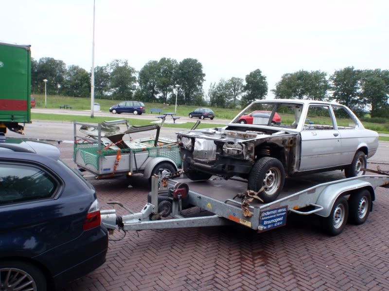

Uit eindelijk ben ik weer huiswaards gekeerd met het oude dak. Geen plek in de auto, maar wel een touring met dakrails en een kussen. Dus hoppa, dak op de koppa!
Daarna nog even langs een stel e23 slopers en een Mercedes freak om Ite zijn gele Baur en de e23 loods eens te bekijken.
Al met al een leuke dag voor een rondje Nederland!!!
