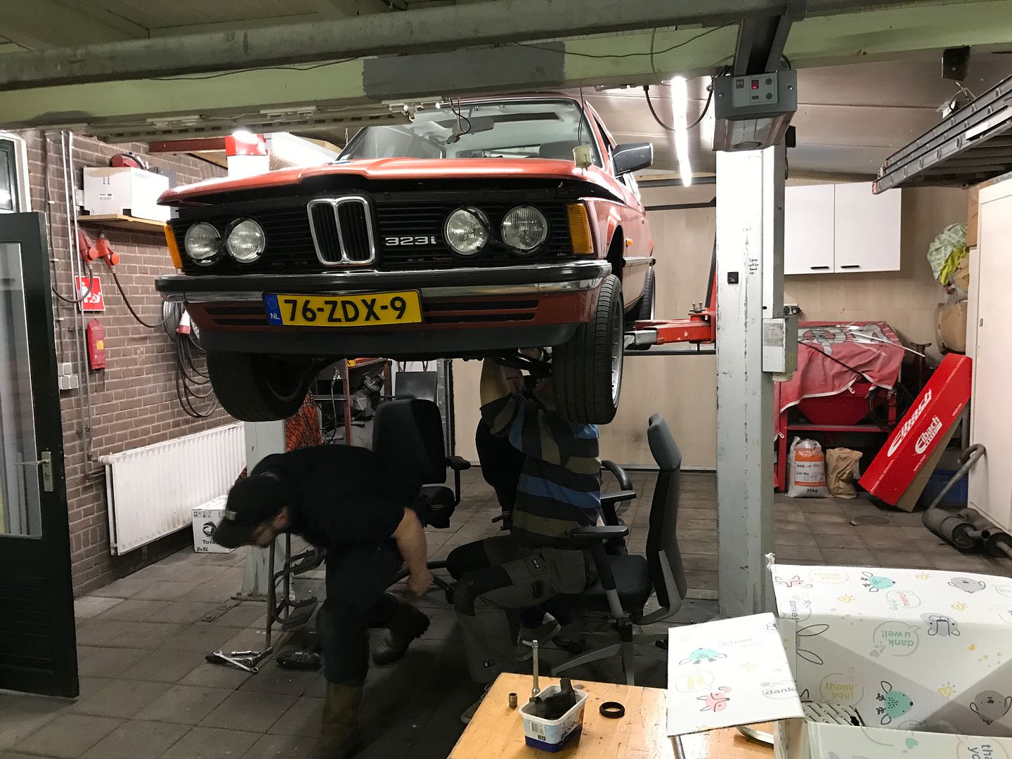

Vorig weekend was het zo ver, op vrijdag de 13e afgesproken om in het mooie Drenthe te beginnen aan "Operatie Drivetrain" van mijn e21. 's Middags rond 14:30 nog ff wat Sharknose Meeting flyers (die ik daarvoor bij Jeroen op z'n werk had opgehaald) bij Autobedrijf Gijsbertsen afgegeven, en daar de vervangen onderdelen van mijn e91 (update daarover volgt) opgehaald. En door richting Steenwijk.
Op het meetingpoint zet ik de e21 neer, zet de motor uit en en spontaan beginnen de alarmlichten te knipperen... Oké, de roemruchte schakelaar-fix (al eerder gedaan, niks aan de hand). Alleen voor dat moment niks bij me om 'm het zwijgen op te leggen. Koos heeft wel een kartonnetje wat ik zittend aan de passagierskant, er tussen pruts: klaar. Uitstappen, deur op slot, deur dicht. K*t, dat moest andersom... waar is de sleutel? Op de vloermat, voor de stoel, in de auto... En nu? Bij Jan maar wat stevig ijzerdraad halen en we krijgen een bakje met veel e21-sleutels mee... "je weet maar nooit". Terug bij de auto pielen met het ijzerdraad, alle sleutels proberen, helaas. Weinig resultaat na een half uurtje klooien. Koos pakt nog een keer het bakje sleutels, en ja hoor... hij krijgt het wel voor elkaar... Eerder zei hij tegen mij: "Voorzichtig met de sleutels, je wil niks forceren". Na zijn eigen poging was de verklaring "met geweld n**k je een ezel.". Oké....
Door naar het ouderlijk huis van Jan en de prachtige garage die daarbij is, met brug en van alle gemakken voorzien. Onder het kleedje de Opal-grüne Baur in aanbouw, van pa Groen en zoonlief. PRACH-TIG!

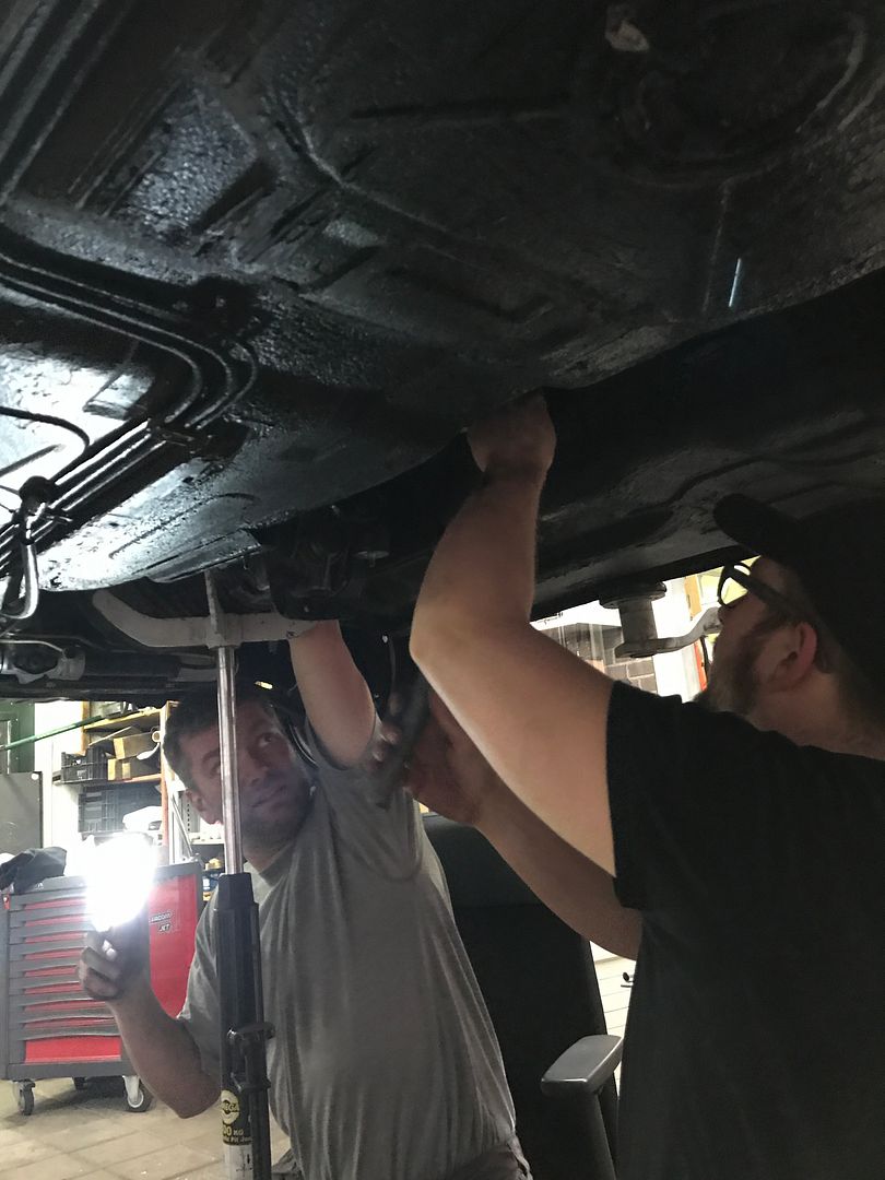

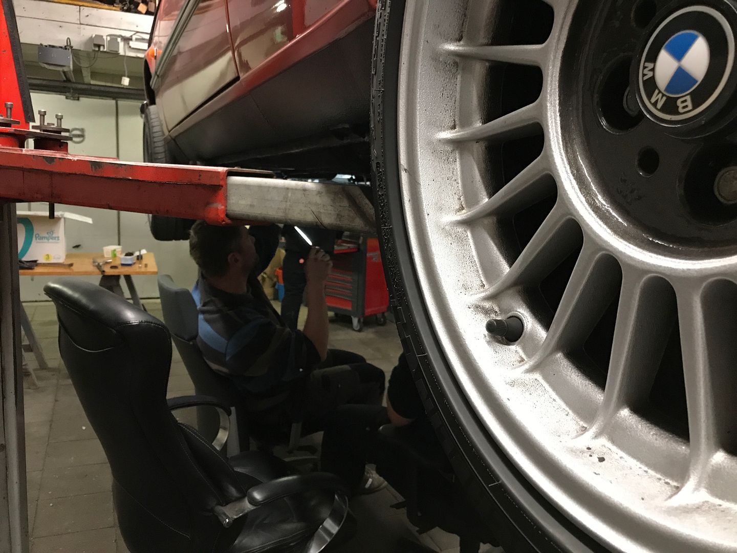

Snel omkleden, auto omhoog en beginnen. In no-time ligt de uitlaat er onder uit, en niet veel later volgt de cardan-as.

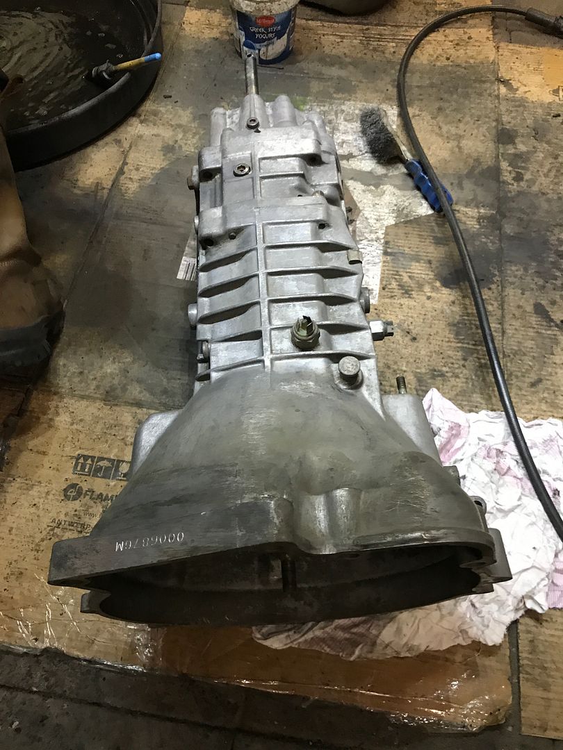

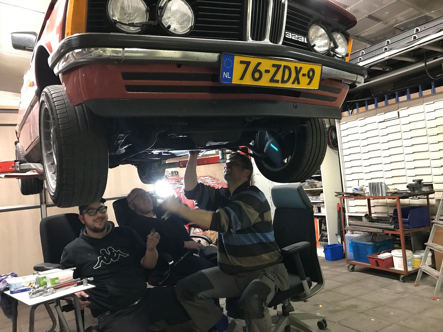

Volgende is de versnellingsbak die er onder uit mag. Lijkt wel of Jan en Koos voor Speedy Gonzales hebben gestudeerd, want ook die ligt 3-keer-met-m'n-ogen-knipperen-later naast de auto. Tussendoor worden we alleen "opgehouden" door Jan's moeder die echt een weldadige maaltijd voor ons heeft (bedank je je moeder nog een keer van me, Jan?). Als aller er onder uit ligt, begint ook het grote schoonmaken, van met name de versnellingsbak en allerlei losse onderdeeltjes die onder de auto vandaan komen.

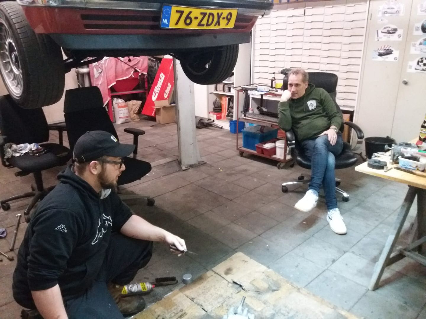

Maar kijken naar werken kan ik ook heel goed, uren lang zelfs, als het echt moet:

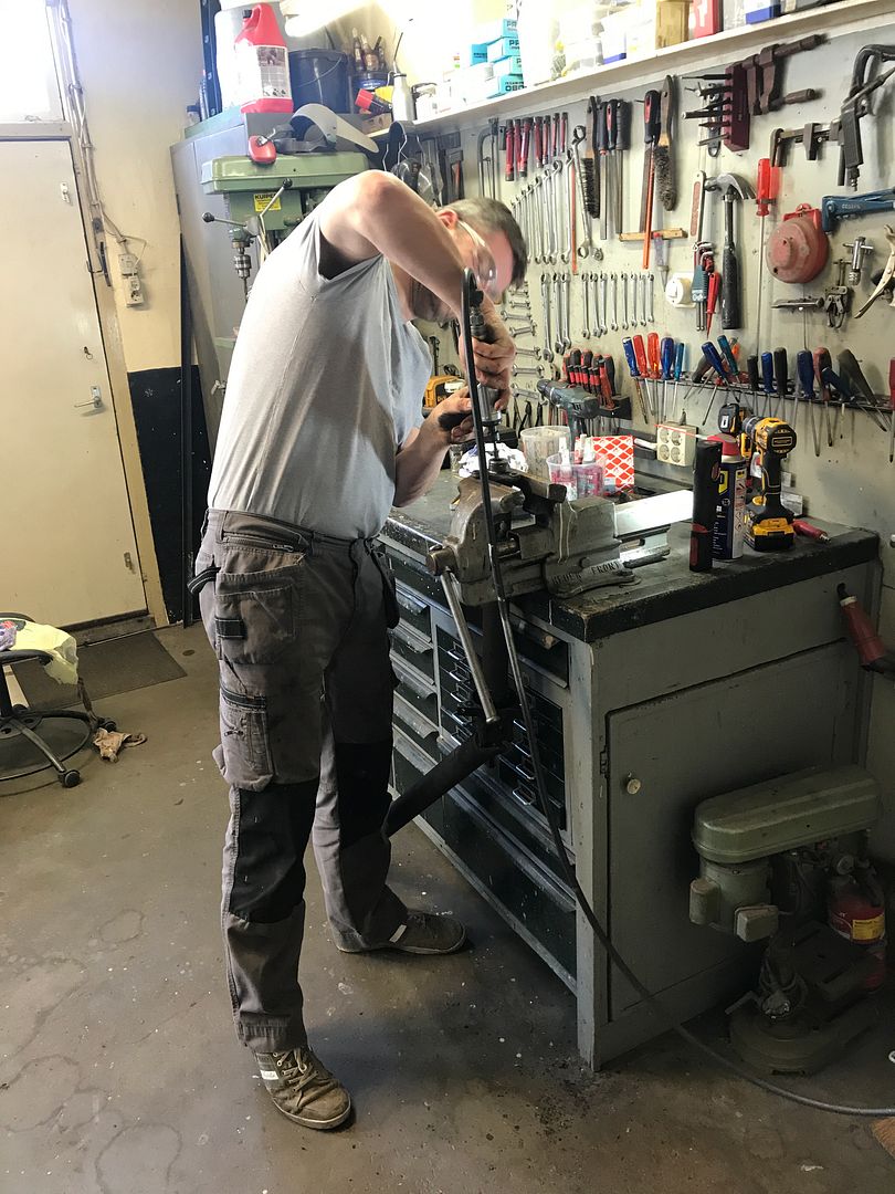

Maar om een uur of 11 's avonds was het wel echt mooi, werd tijd om een tukkie te doen. Volgende dag om 8:30 weer fris en fruitig verder. Koos begint met het onderhoud aan de cardan-as. Voorste en achterste deel markeren, uit elkaar, nieuw tussenlager erin. Alles op z'n Koos; want bijvoorbeeld het busje op het asje in de bak van de telleraandrijving is beschadigd, dus dat moet weer netjes. En dan natuurlijk ook meteen beter dan nieuw, Koos in z'n element dus:
Met hulp van hond Luna:

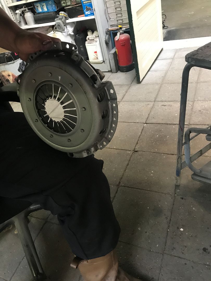

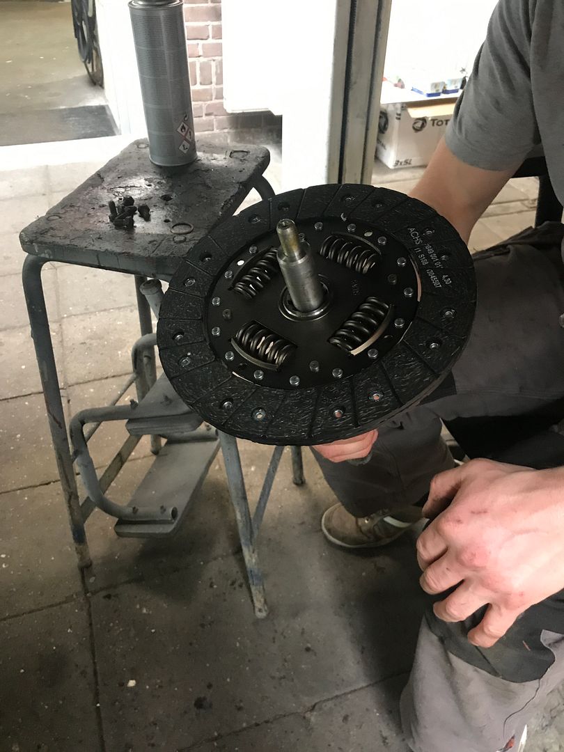

De koppeling die er nu een seizoen of 2 onder heeft gezeten, is wel echt ernstig naar de Filistijnen (heb er ff niet de goede foto's van). Maar klaar is het allemaal wel degelijk. Dus gelukkig kunnen we alles wat de afgelopen maanden aan nieuwe spulletjes gekocht en gespaard is, gaan gebruiken.

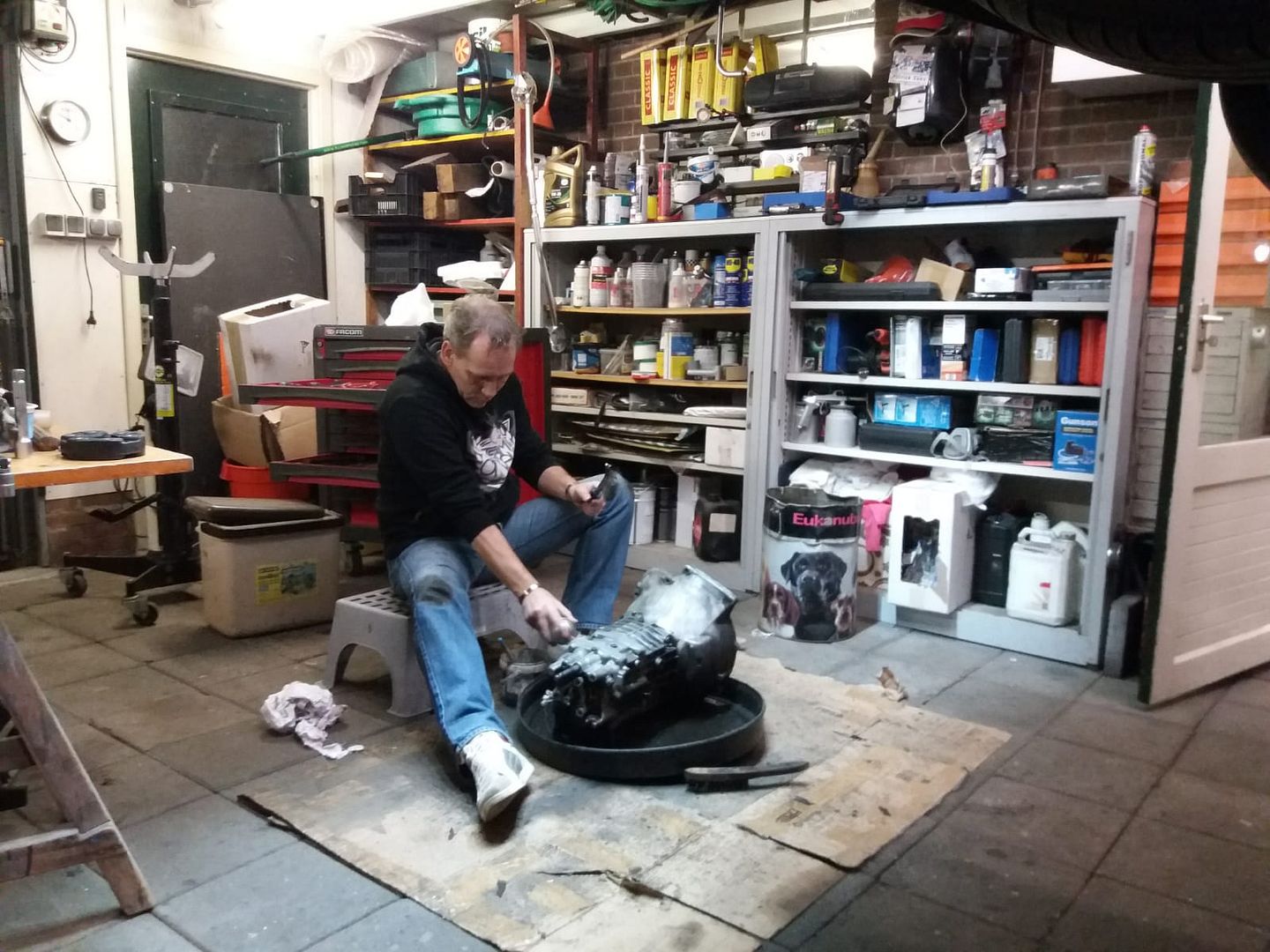

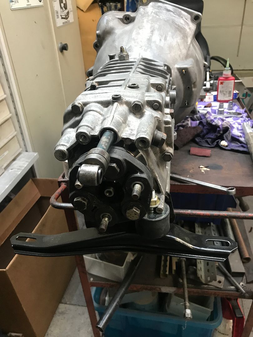

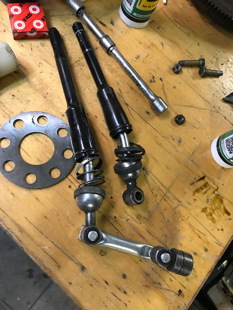

Ook de schakelplaat, pook, allerlei pakkinkjes en keerrinkjes, lagertjes etc; alles tussen bevestiging bak en motor en het sperdifferentieel achter wordt aangepakt.

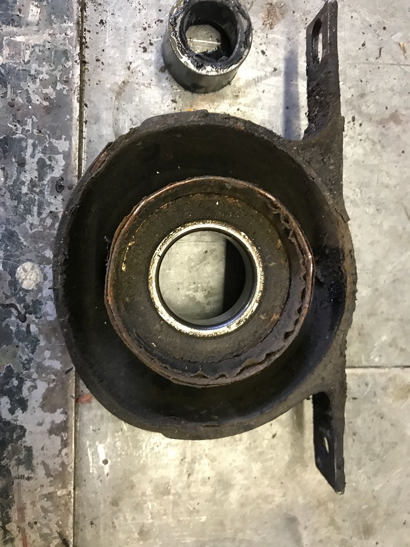

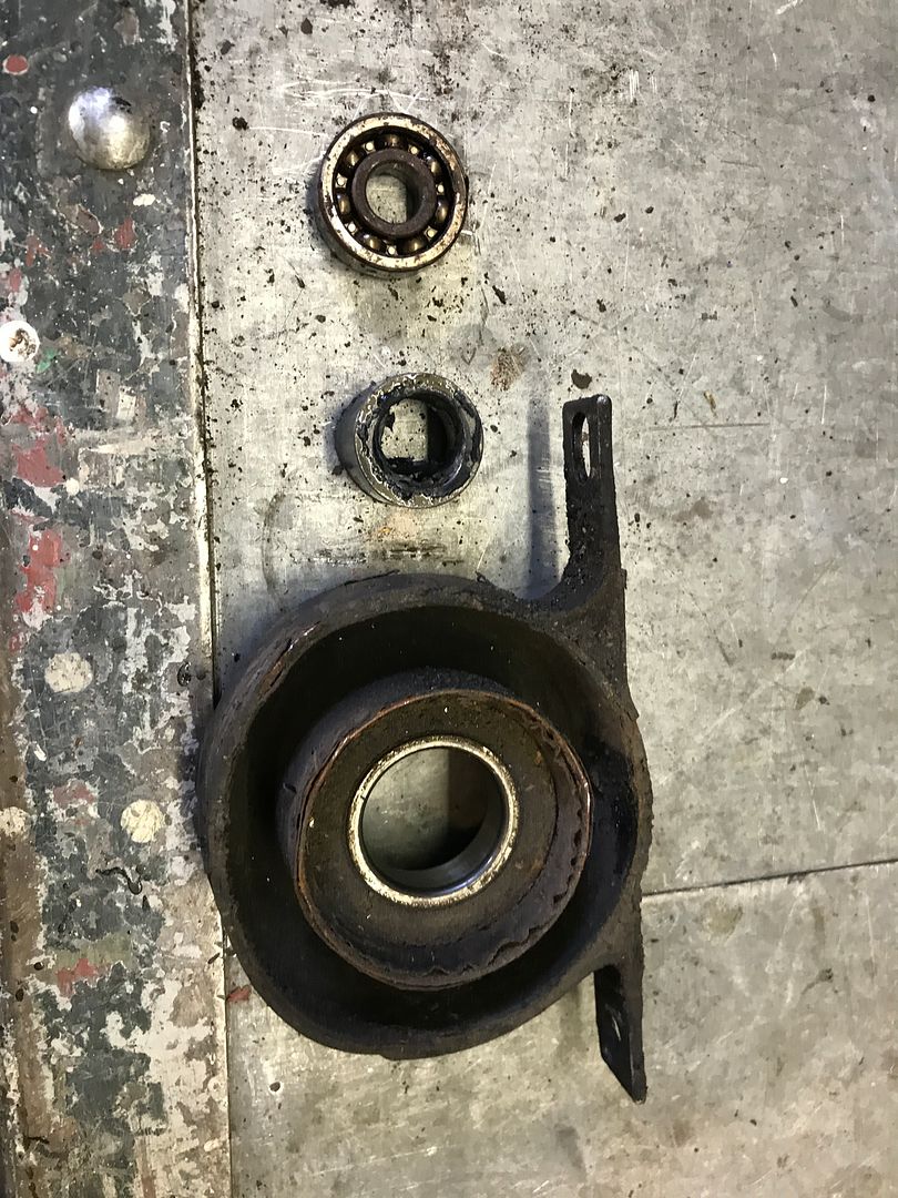

Oude tussenlager van de cardan-as:
Splinternieuwe koppeling:
Ook in de bak alles vers: van olie t/m keerringetjes en lagertjes:

Dan is het maandagavond 16 maart, uurtje of 23 uur. Ik lag al in m'n mandje, hoor ik m'n telefoon. WhatsApp-videogesprek van Koos, zowel bij hem als bij mij is het donker dus zien doen we niet veel. Maar horen wel, want ik hoor m'n e21 lopen en ik hoor ook Jan Groen praten. Dan komt er een filmpje op m'n telefoon binnen, ik zie m'n auto de garage bij pa en ma Groen uitrijden, het erf af, laantje op en richting rotonde verdwijnen. Om even later met een mooi gangetje weer terug en voorbij te komen rijden.
De mannen hebben zich dus ff "kwaad gemaakt". Overdag heeft Jan's vader de uitlaat gedemonteerd en de cardan-as vast losgemaakt. 's Avonds om 19:30 zijn Jan en Koos begonnen/verder gegaan met demonteren van mijn versnellingsbak en het TLC-geven aan een 5-bak uit de schappen van Groen. Die hebben ze gemonteerd, en 's avonds om 23 uur zat alles weer onder de auto en wisten ze (we) zeker dat mijn probleem dus echt in het inwendige van mijn versnellingsbak zit.

Poeh hee, dat ging weer niet zonder slag of stoot! Maar het gedonder, dat was dus vrijwel zeker de bak en niet een verroeste drukplaat, wat in mijn ogen de eerste verdachte was. In elk geval leuk om te lezen hoe jullie 't samen hebben aangepakt en opgelost, en dat zal ongetwijfeld ook best gezellig geweest zijn. En laat het genieten maar weer beginnen!

De vraag is: met het nieuwe stokje in de balk en de betere plaatsing van de kabel in het gereviseerde blokje: is er nu minder geratel?Manitoba wrote: Fri Mar 20, 2020 3:31 pm Alles op z'n Koos; want bijvoorbeeld het busje op het asje in de bak van de telleraandrijving is beschadigd, dus dat moet weer netjes. En dan natuurlijk ook meteen beter dan nieuw, Koos in z'n element dus:
Die plaat zat dus niet goed gecentreerd. was ook erg versleten en het druklager was echt helemaal finaal dood. Maar echt.Manitoba wrote: Fri Mar 20, 2020 3:31 pm

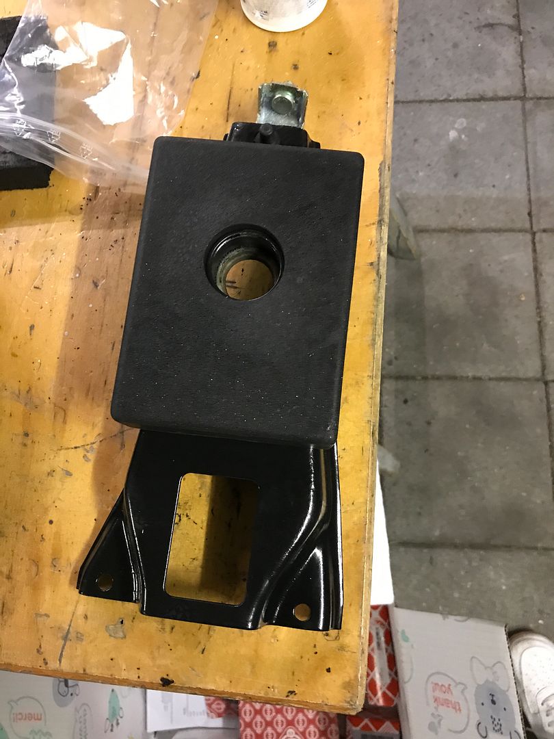

Die schakelstang, de busjes met nieuwe kunststof ringen, nieuw schuimpje, ook kleine schuimpje in het koppelstukje op de bak, ophangrubber van de schakelplaat en een nieuwe pook! En een vers gespoten schakelplaat zelf. Schone onderdelen werken het fijnste!! Om onverklaarbare reden was er iets van 2 centimeter van de pook van Walter afgezaagd, van de draad boven op. Een Sjonnie oplossing voor een shortshifter wens? Wie weet.Manitoba wrote: Fri Mar 20, 2020 3:31 pm Ook de schakelplaat, pook, allerlei pakkinkjes en keerrinkjes, lagertjes etc; alles tussen bevestiging bak en motor en het sperdifferentieel achter wordt aangepakt.

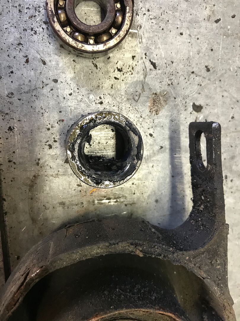

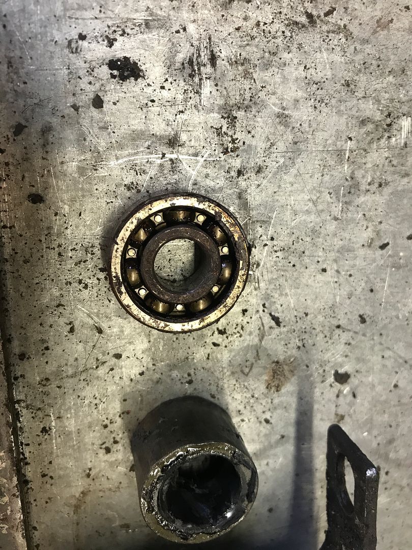

Dat bovenste lager is het lager in de krukas, aan bakzijde. Vermoedelijk origineel en ernstig dood en versleten. Die tweede, dat kleintje is het lagerbusje dat voorin de cardanas zit, die centreert de as op de pen aan de bak. Dat grote ding is het tussensteunlager. Ook al erg verrot.

Al met al was het een mooi weekend, en erg balen van die bak. Verklaart wel eea. Of de bak stuk is door de koppeling die vast zat en met de nodige aandrang weer los is gemaakt een paar keer, of dat de bak gewoon slijtage had, zeg het maar. Maar mooi dat er een leenbak beschikbaar is, fijn dat de auto weer rijdt!! (Maar hoè??? Dat willen we weten, Walter. Hoè rijdt hij nu????)

Het geratel is weg, de naald van de snelheidsmeter "wiebelt" nog wel, tot ongeveer 40 km/u.uwbuurman wrote: Fri Mar 20, 2020 4:31 pm De vraag is: met het nieuwe stokje in de balk en de betere plaatsing van de kabel in het gereviseerde blokje: is er nu minder geratel?

Wel raar van die koppeling, want die is 2 jaar geleden gemonteerd.
Destijds was die echt nagenoeg nieuw uit de voorraad van een redelijk recent gedemonteerde e21.

De rafels hingen er aan, Ite, zonder dollen. Maar die bak komt kennelijk niet goed in de vrij. En een nieuwe koppeling maakt dat direct expliciet, want die is dik. De oude plaat is wellicht stukje voor stukje opgevreten. En in welke mate er effect was van dat die oude koppeling niet strak gecentreerd was, weet ik niet.

De uitkomende koppeling, was daarvan nog te zien welk fabrikaat dat was?
