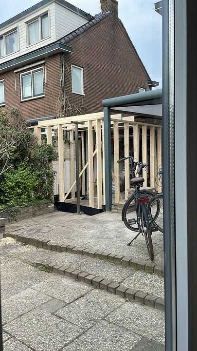

En stiekum is Walter in z'n schuur allang een nieuw blokkie in elkaar aan het schroeven natuurlijk. Tenminste, ik neem aan dat dat de reden is waarom niemand in de schuur mag komen? 8)

Garage is nog work in progress, daar gebeurt wel wat maar een M20 cilinderkopje knutselen is daar niet 1 van…
