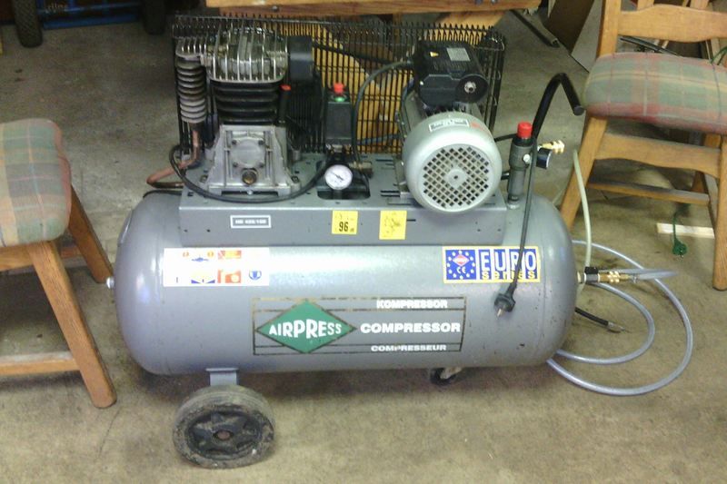

Wat voor compressor heb je achter de straalkast?

Nieuwe jong gebruikte compressor, 100 liter tank, aanzuigcapaciteit 425l/m, ingebouwd reduceerventiel.

Koos, ik heb er net ook zo 1 gekocht maar ben nog op zoek naar de juiste compressor.
Levert deze voldoende voor lekker stralen? En hoe zit het met het geluidsniveau?

Die van mij levert echt meer dan genoeg. Is een professionele. Mijn buurman heeft de fabriek die ze nieuw bouwt, maar een maat van mijn vader handelt erin en ruilt dus ook vaak in. Dit was een inruilen van 2 jaar oud. Beurtje en nieuwe snaar en klaar. Is stiller dan mijn kinzo 25 liter dingetje van de Makro. Evengoed zijn oordoppen fijn, maar het moet niet. Kom maar testen, Michel!

Wondermike wrote:Koos, ik heb er net ook zo 1 gekocht maar ben nog op zoek naar de juiste compressor.
Subframe aanpassing ziet er fraai en degelijk uit!
Het debiet die de compressor moet leveren hangt ook grotendeels van de straalcabine af, ik had een compressor van 500l/min, maar daar kon ik telkens maar 4 min. mee stralen.
Nu heb ik er één van 1050l/min, en die kan de straalcabine net bijhouden om continu te kunnen stralen. Het is een oude schroefcompressor van IR.
Normaal moet er ergens op de zandstraalcabine wel vermeld staan hoeveel debiet hij verbruikt.
