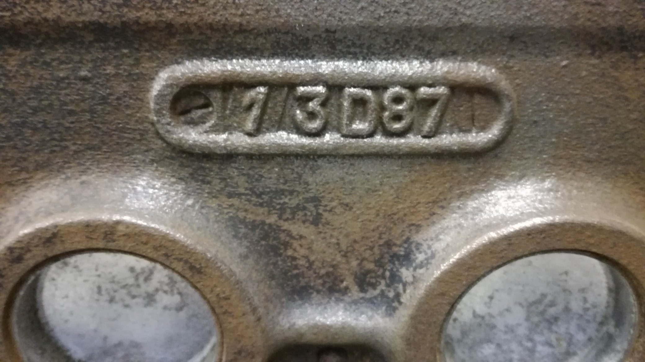

Leuk detail, nep zaagsnede schroeven in het productie datum plaatje, zou het in '87 gegoten zijn? :

De mijne komt uit '83 en had dit stond er op het gietstuk:
Tussen cilinder 2 en 3 staat een rondje met een pijltje met een kogeltje dat de maand van gieten aangeeft.
Maar waar zit die 6mm wanddikte dan? Zo van de foto's lijkt het naar de waterkanalen ook wel meer te zijn dan dat.

Op het vlak waar de cilinderkop op het blok komt is het ook meer, maar ik heb 2 cm dieper gemeten, en daar is de wanddikte 6mmWilmo wrote: Sun Feb 17, 2019 11:47 pm
