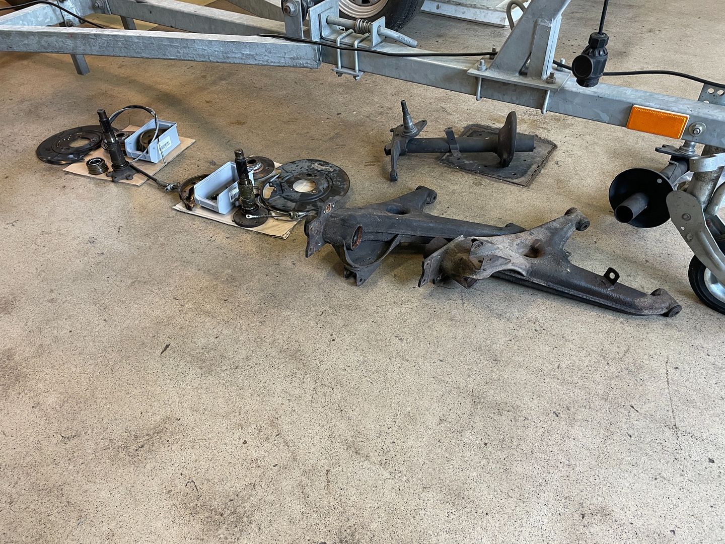

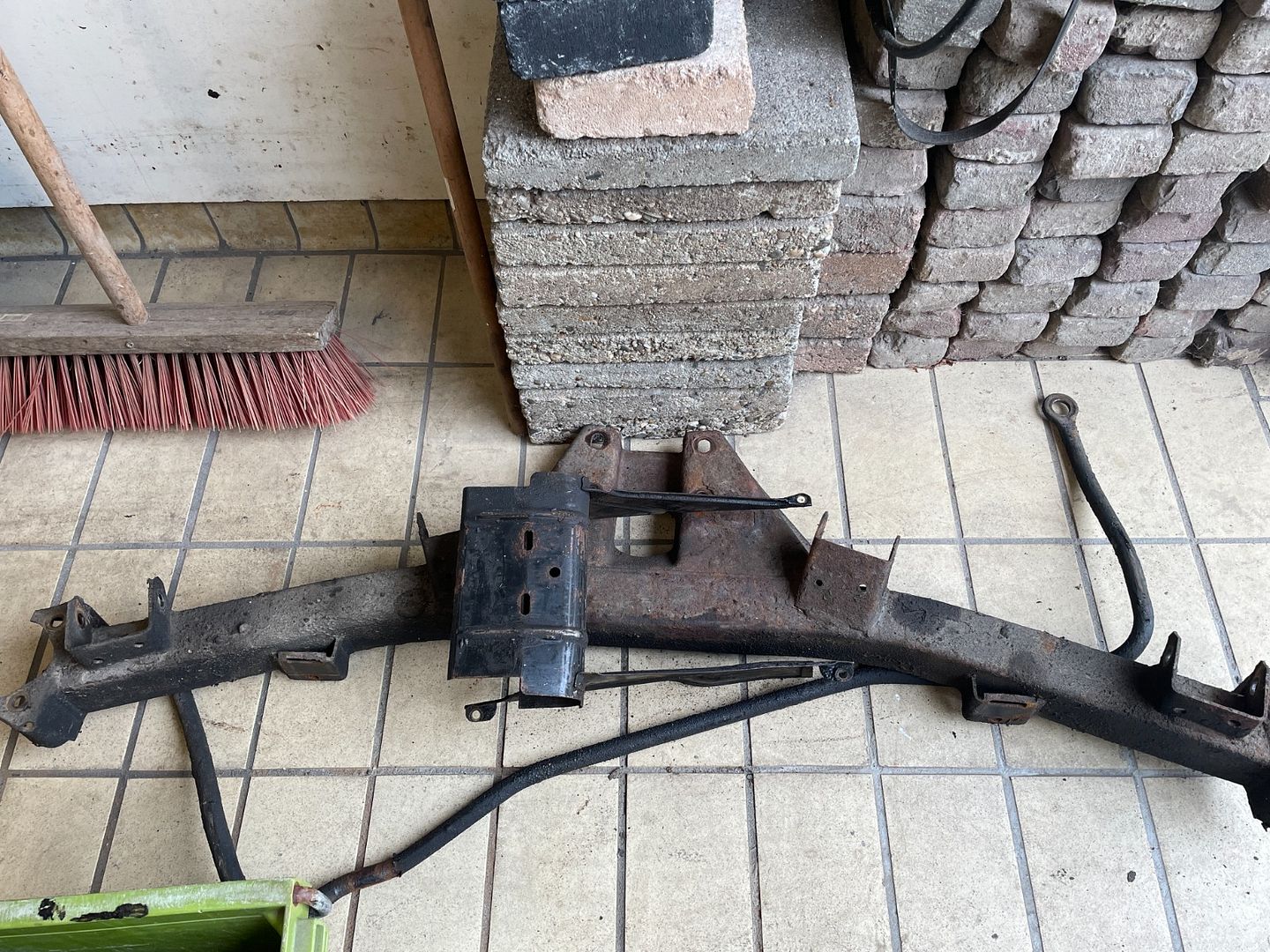

Tijdens de laatste Eifeltour, en na afloop daarvan, werd duidelijk dat m'n e21 toch weer even wat meer TLC nodig heeft. Belangrijkste aanleiding was dat na de vaste tankstop aan het eind van dag 1 bij Adenau, de benzine bijna harder uit m'n auto liep dan ik het even daarvoor erin had getankt... Mmmm, da's niet goed, gelukkig had Gerrit het snel gezien. Bijna nog sneller lag m'n achterbank op straat, kwam er een stukje reserve-brandstofleiding uit Koos' auto en hadden Koos en Jan het retourleidinkje onder de achterbank vervangen. Dat loste het (acute) probleem direct op.
Dit liet echter ook meteen wel zien dat de (meeste) brandstofleidingen waarschijnlijk net zo oud zijn als de auto, dus 40+ jaar. Dat mag wel een keer nieuw. Als je dat gaat doen, moeten de tanks zakken (of verwijderd); die zijn ook 40+ jaar oud. De laatste Eifeltour wees ook uit dat de remmerij aandacht behoeft. Blokjes mogen sowieso, maar de schijven kunnen dan ook misschien maar beter meteen. En dan dus ook maar meteen nieuwe remslangen/-leidingen. En aangezien we toch bezig zijn, dan maar meteen hier en daar wat vers rubber in de achterwielophanging.
Na de operatie van begin 2020 is dan wel zo'n beetje alles van de achterkant van de auto naar voren, tot aan het K-Jet systeem, nieuw en vers.
Ik ben dus in de tussentijd wat spulletjes aan het verzamelen om bovenstaande operatie uit te kunnen gaan voeren. Het eerste plukje onderdelen is binnen, en een goede, vervangende set tanks is ook al gevonden en de upgrade naar e30 remklauwen achter is ook al een stukje verder:

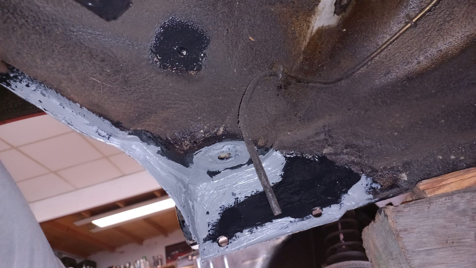

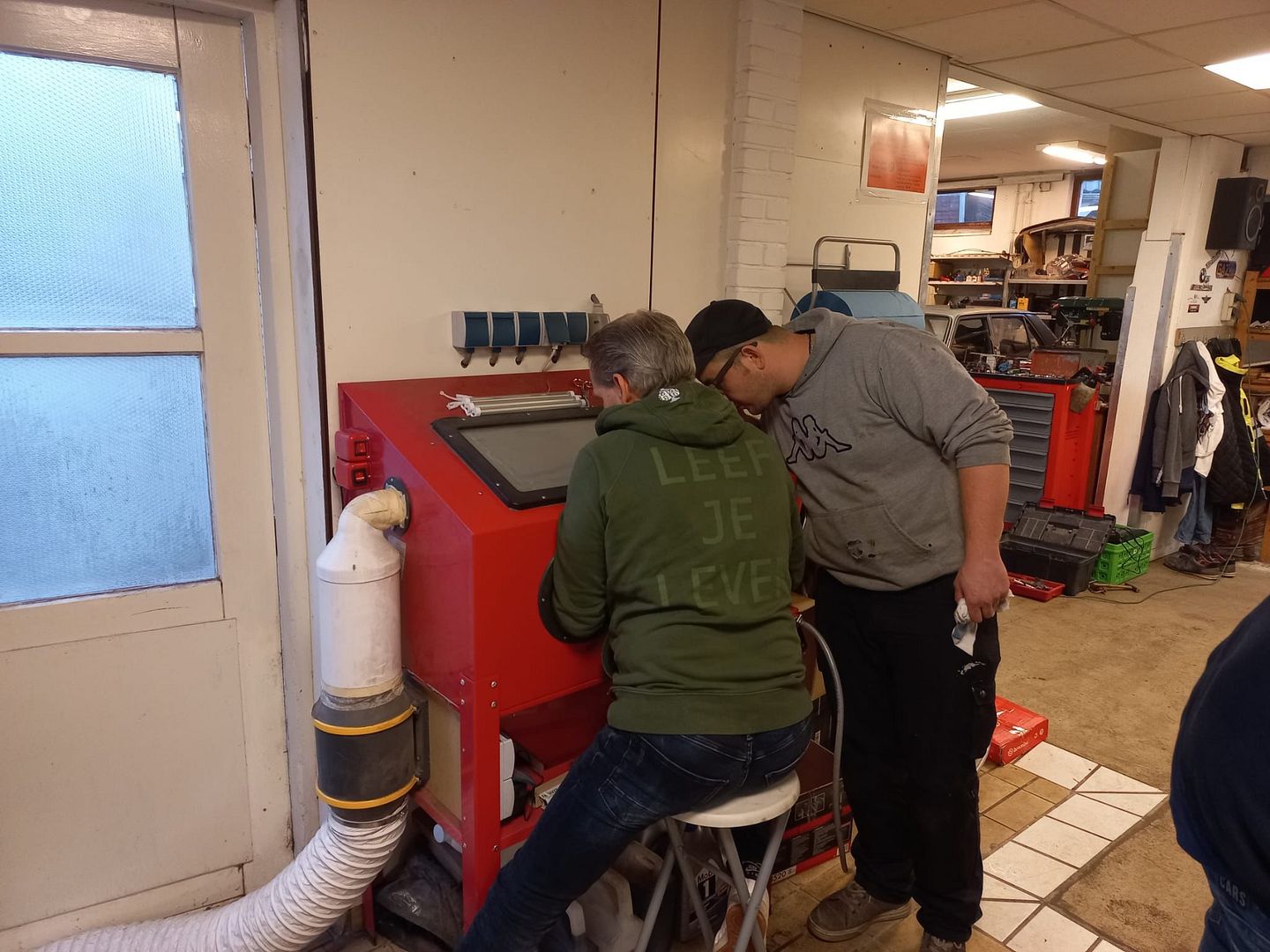

Gestraald:
Eerste rondje Hammerite erop:
In de loop van de komende maanden verder spulletjes sparen en dan maar 's een paar dagen plannen om te gaan vervangen. Als dat klaar is moeten alleen de refurbished BBS-wielen nog een controlerondje, want daarvan leek er 1 ook niet helemaal lekker te rollen, maar dat komt dan wel weer. Werk aan de winkel, en genoeg ook.
Gestraald:

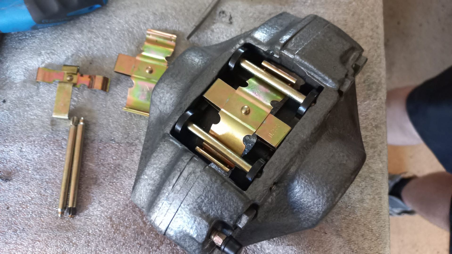

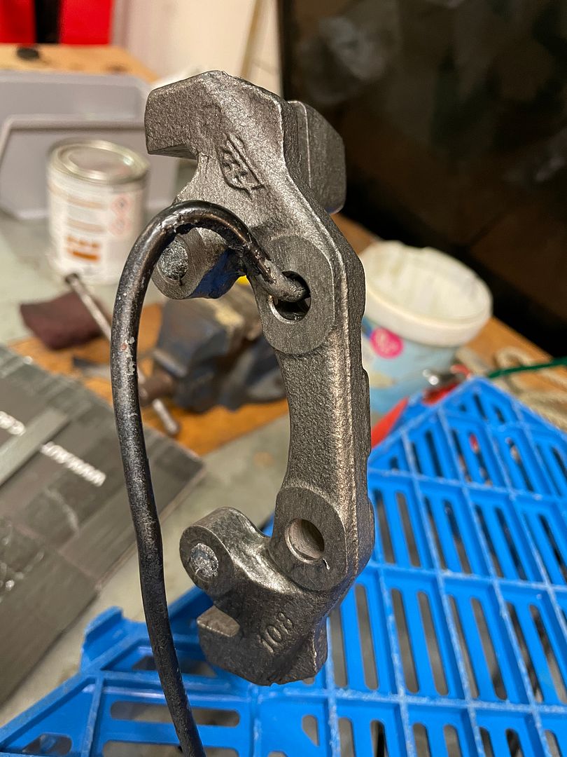

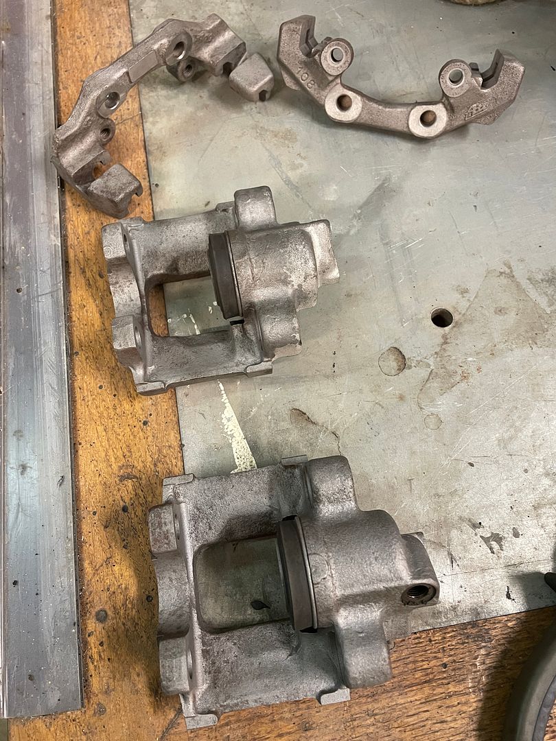

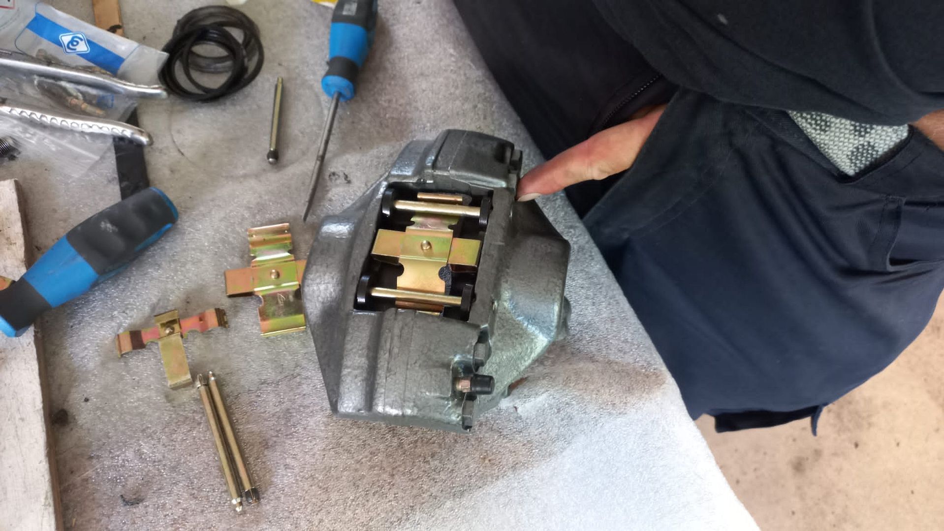

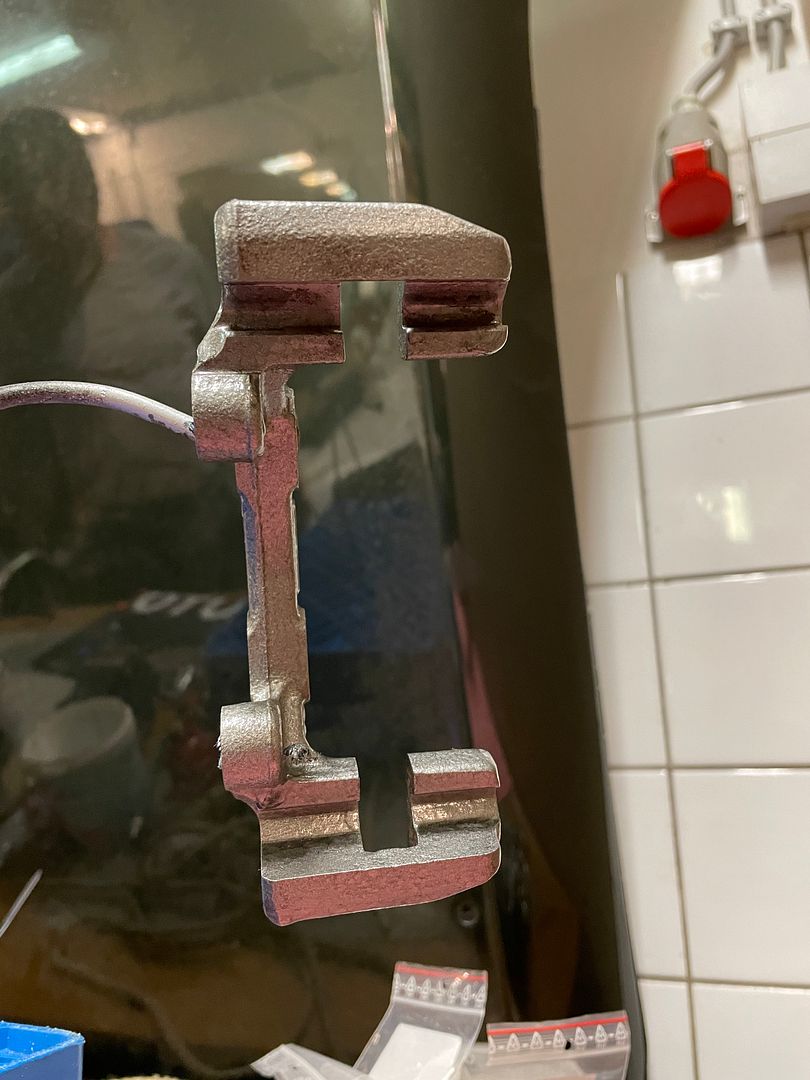

Lekker bezig! Uit zeer betrouwbare bron kan ik melden dat het tweede laagje Hammerite is aangebracht. Nu nog even inelkaar zetten en dan zijn ze klaar voor montage.

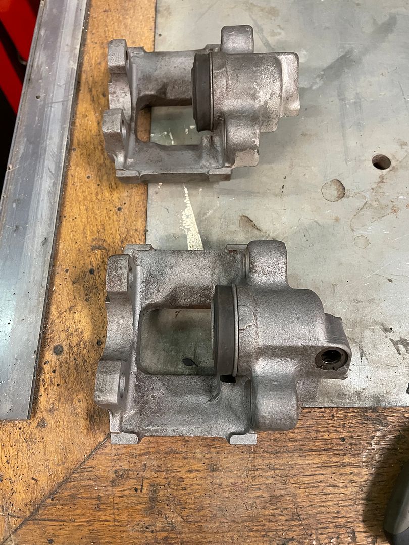

De remklauwen zijn erg mooi onder het vuil vandaan gekomen. De brackets moesten nog aangepast worden, dus de draad uitboren naar 10mm voor de bevestiging, en de aanlegvlakken gaan van voor naar achter, dus die moesten gefreesd worden. Dat is ook geregeld voor Walter, met alle credits voor Gerwin die dat geregeld heeft.
Kortom, deze e30 set is (bijna) helemaal gereviseerd en reeds aangepast voor de e21. Remblokken en een slijtindicator liggen ook al klaar, evenals remschijven, nieuwe handremsegmenten, nieuwe bevestigingsset daarvoor en nieuwe handremkabels.
De remslangen van cas naar as zijn er ook al, alleen de twee e30 remslangen die op de nieuwe klauwen passen, moeten nog besteld worden, te samen met een rol koper en dan is alles voor de complete remmerij vanaf de rembekrachtiger naar achter toe helemaal nieuw. Afgezien van montage.

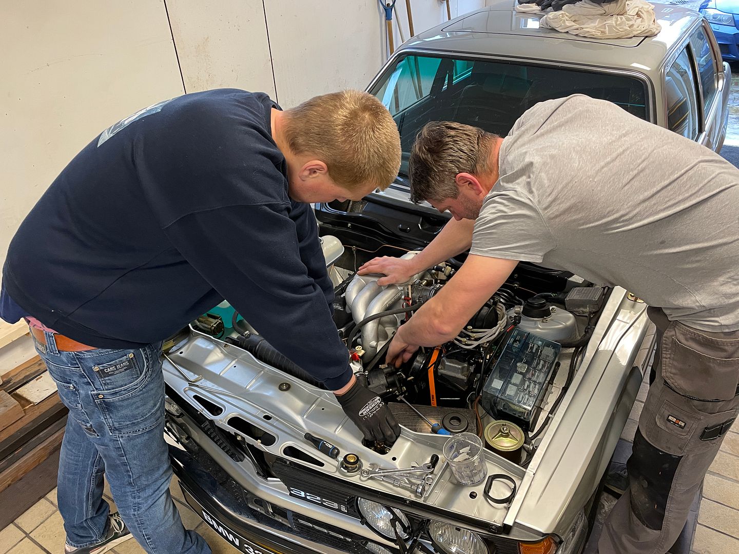

Dus, in de periode daarna met Koos en met Jan maar eens een plan gemaakt. Al snel was de conclusie dat de tanks onder de auto vandaan moeten. Die zijn zeker net zo oud als de auto, dus zullen die wel niet meer helemaal fris zijn. Tja, en als de tanks onder auto vandaan gaan, ja, dan moet je eigenlijk ook wat verder gaan. Oké… Wat is “wat verder”, dan? “Nou, tanks, pomp, accumulator, slangen, brandstofleidingen van achteren tot aan de K-Jet”. “Oké, ook te overzien..” “We zijn er nog niet. Als je dat aanpakt, beter ook van daaraf de hele remmerij maar eens kritisch bekijken (daarmee eigenlijk al concluderend dat het niet bij kijken blijft) en ja, als je dan al zover bent, dan kun je net zo goed de hele achteras er onder vandaan halen en in z’n geheel reviseren: ontroesten, stralen, poedercoaten en alle rubbers vervangen. Aandrijfassen reviseren, de hele bende.”
We besluiten om in oktober te beginnen met het “sparen van spulletjes” en met Koos maak ik een Excel lijst wat er allemaal nodig is. Een (klein) deel heb ik zelf op voorraad, maar het meeste moet toch bij de vrienden van AutoDoc, BMW, lokale automaterialenboer en last but not least, uit de onderdelenvoorraad van Jan (en ook het nodige van Koos) vandaan komen. We besluiten ook om, omdat het niet of nauwelijks meer leverbaar is, de achterremmen te upgraden naar e30. Dus staat de periode van oktober t/m april in het teken van het mandje bji AutoDoc vullen en op “buy now” klikken als de korting in de app boven de 30% staat. Jan heeft een mooi setje tanks liggen (eigenlijk bedoeld voor de voorraad van Koos, maar die doet er voor mij afstand van). Jan regelt het stralen en poedercoaten daarvan, dus da’s superfijn. Via eBay scoor ik de e30 klauwen en zo heb ik ergens in april/mei van dit jaar een mooie bosje spullen bij elkaar.

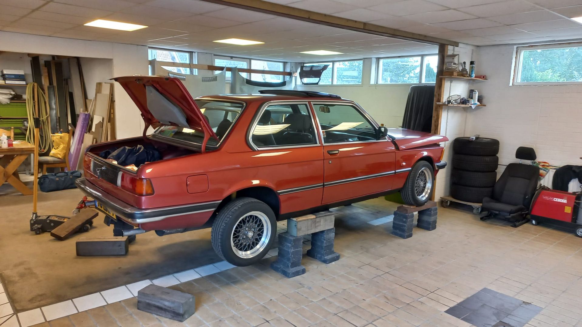

Op 24 juni, einde vrijdagmiddag vertrek ik met mijn e21 vanuit Woerden naar Friesland. In het dorp van bestemming zijn de dorpsfeesten in volle gang, pal achter de loods van Koos klinkt de Q Music foute party… gezellig!!! We bereiden de auto in de loods voor op een (lange) dag sleutelen de dag erna:
Die avond ga ik met Koos mee naar zijn huis op Lauwersoog. Onderweg stoppen we op de dijk waar ik voor het eerst in m’n leven die kant van de Waddenzee zie. Prachtig is het daar. Thuis drinken we nog wat en de volgende ochtend om 7 uur word ik wakker van een grasmaaier. Liever gezegd: Koos die het gras al aan het maaien is. Of die man ooit slaapt of uitrust… Geen idee, ik zie het nooit in elk geval. We halen verse broodjes, ontbijten lekker in de tuin en zorgen dat we om 9 uur bij de loods zijn. Tegelijkertijd is Jan en die kan niet wachten om 2 vers gestraalde en gepoedercoate tanks aan me te laten zien die hij bij zich heeft:

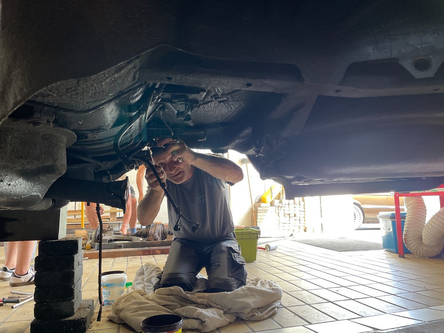

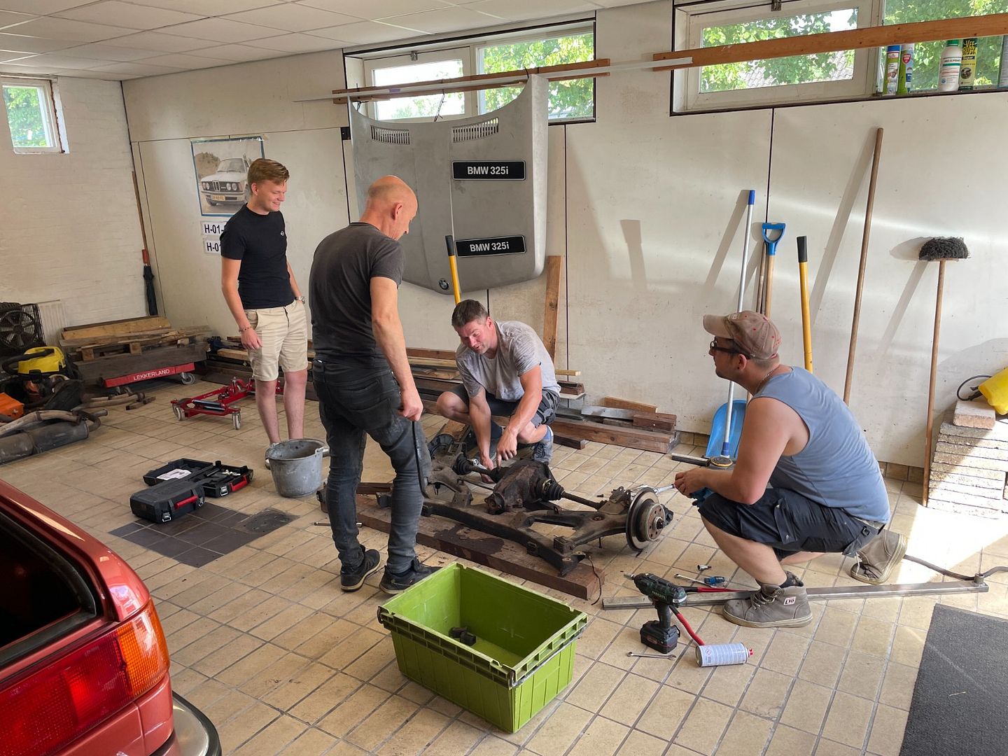

Niet heel veel later komt ook Sven, die had ook wel zin in een gezellig dagje sleutelen. Al snel ligt er een flinke berg met kleiner en groter grut wat ik mag stralen. Maar, belangrijker nog, in nauwelijks verstreken tijd ligt de hele achteras onder mijn auto vandaan. Ook Arnold en Rinke komen nog en bieden welkome helpende handen
Resultaat na deze mooie dag:

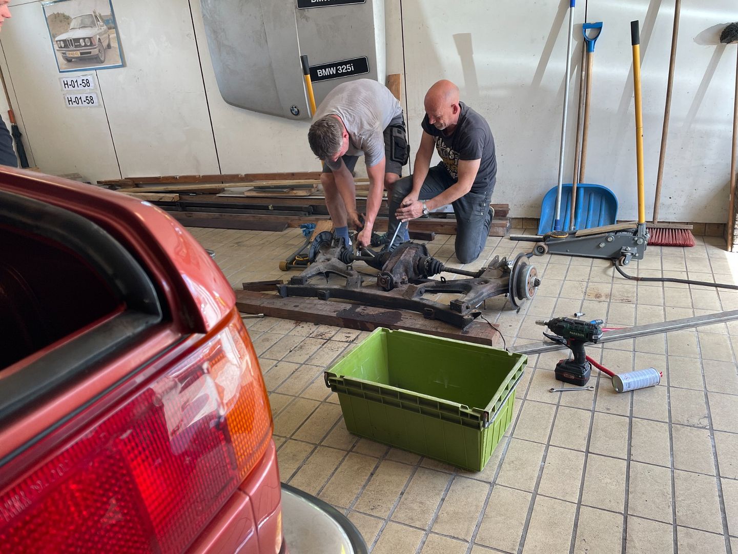

De dag vliegt voorbij en er gebeurt veel, heel veel. Laat op de avond is de complete achteras er onderuit en tot het laatste boutje gedemonteerd, de brandstoftanks liggen ernaast en ook de aanbouwdelen daarvan en zijn de beide naven in z’n geheel uit elkaar gehaald. Het eerste rot is inmiddels uitgesneden en Koos heeft een begin gemaakt met laswerk. Het doel voor die dag was daarmee (dik) gehaald. Om ongeveer 22 uur ’s avonds dropt Jan me in Heerenveen waar ik met de burgerrups naar huis mag. Dat gaat prima, afgezien van 3 kwartier vertraging op het traject van Utrecht CS naar Woerden. Om 1 uur ’s nachts gaat bij mij letterlijk en figuurlijk het licht uit.
Zonder het concreet te weten, is het me wel duidelijk dat er (ook, of misschien wel beter juist vanwege mijn afwezigheid, veel en hard gewerkt wordt aan mijn auto. Bij het demontageproces werd ook het vermoeden wel bevestigd dat er aan de dorpels bij de achterwielen de nodige ellende zat (of liever, verdwenen was) dus Koos heeft er zijn onnavolgbare las-kunsten weer op los mogen laten. En er kwam nog wel wat meer narigheid tevoorschijn toen alles kaal was (wat heeft Jan bizar veel en lang liggen krabben en bikken…. Diep respect!).

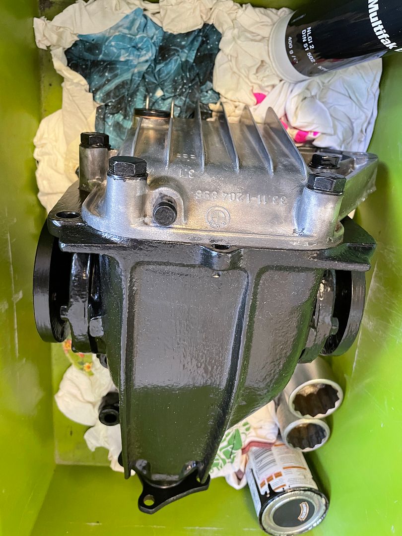

Als bonus heeft hij ook m’n hele sper schoongemaakt en van een verse laag lak voorzien. Ook van Jan vraag ik me wel eens af of hij langer dan 5 minuten achter elkaar niks doet… ). Al dat gemartel levert een mooie berg vuil op, 40 jaar roest, vuil en ellende op bultjes geveegd.

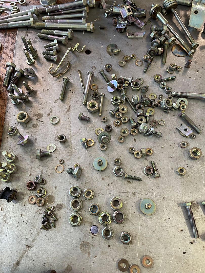

Ook de bekende verzinker heeft zijn werk gedaan:

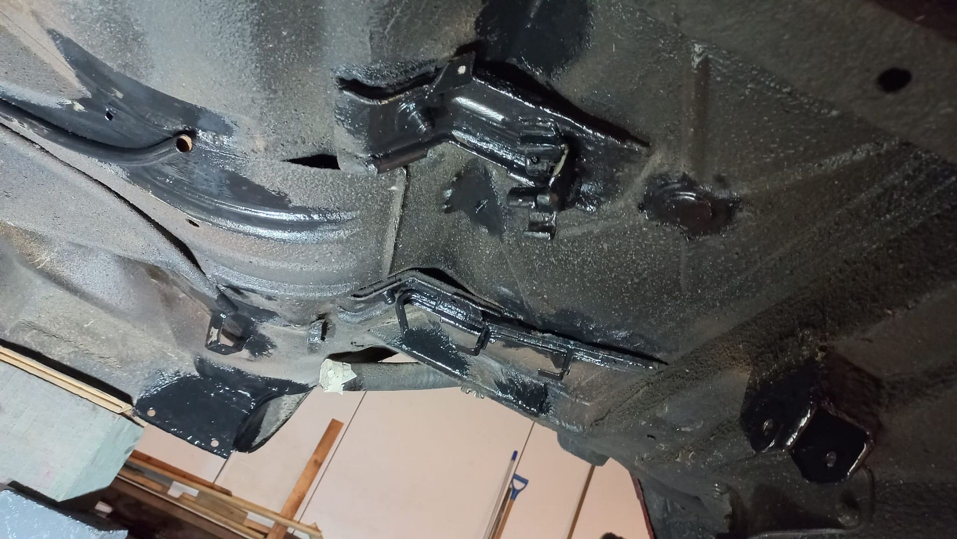

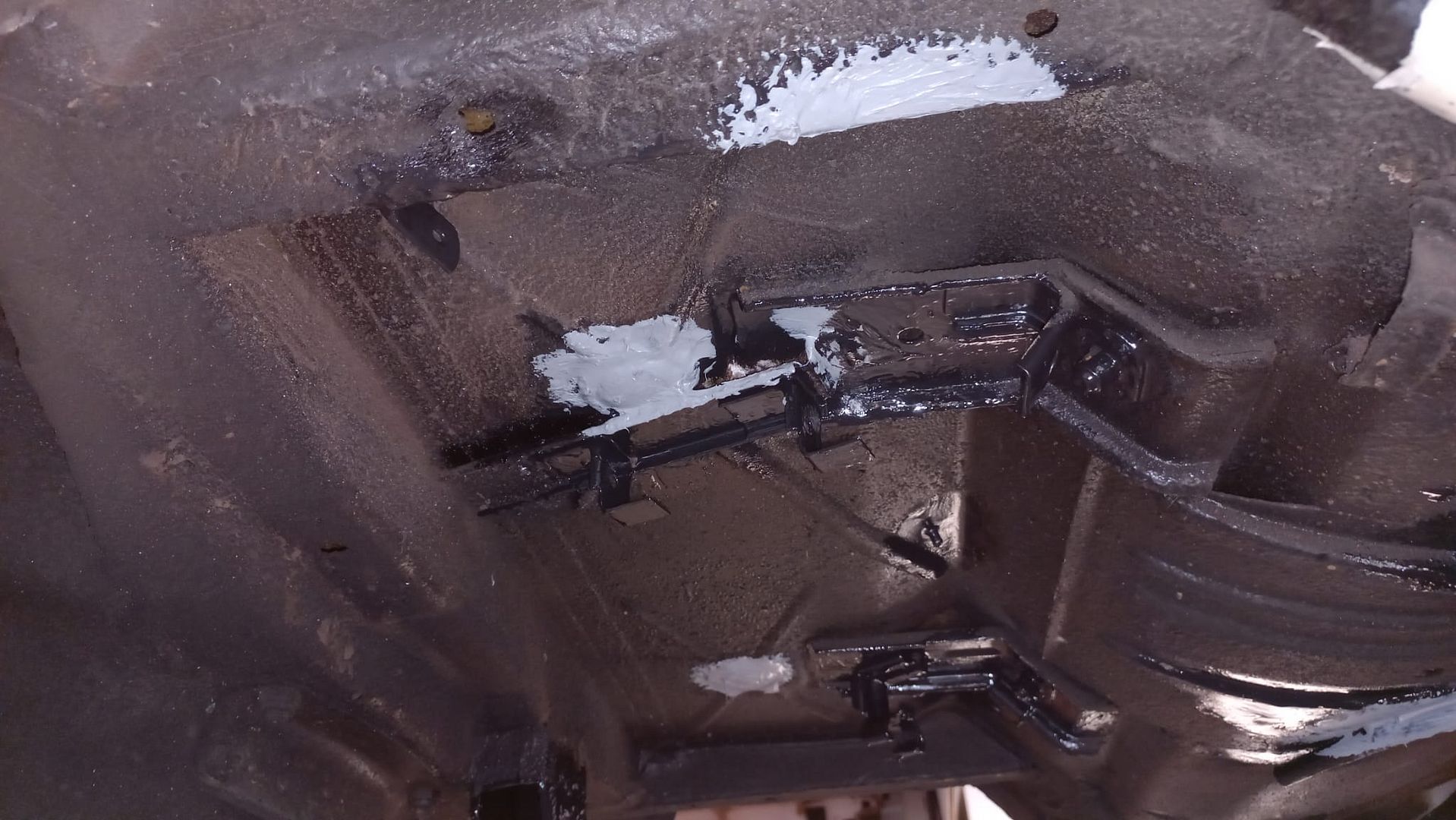

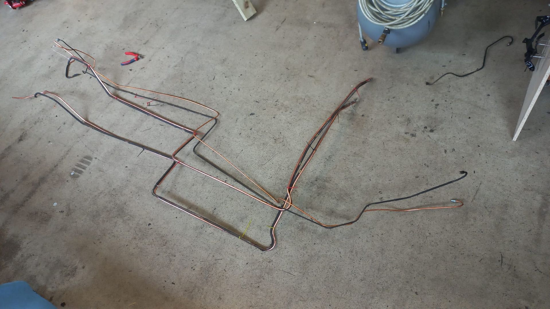

En zo komen we onder andere weer aan een heel setje verse klemmetjes voor de bodem, hier lopen de brandstof- en remleidingen doorheen

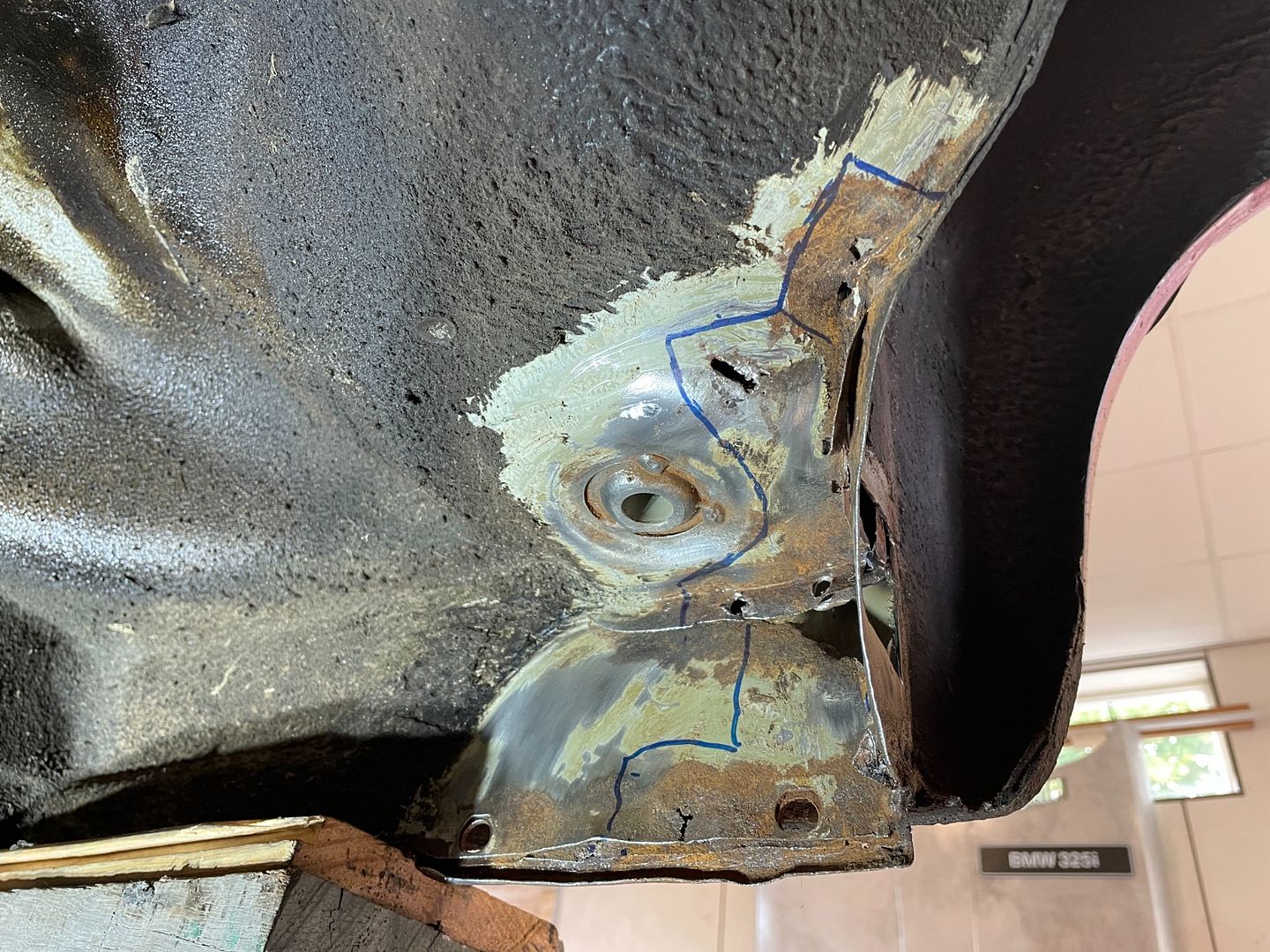

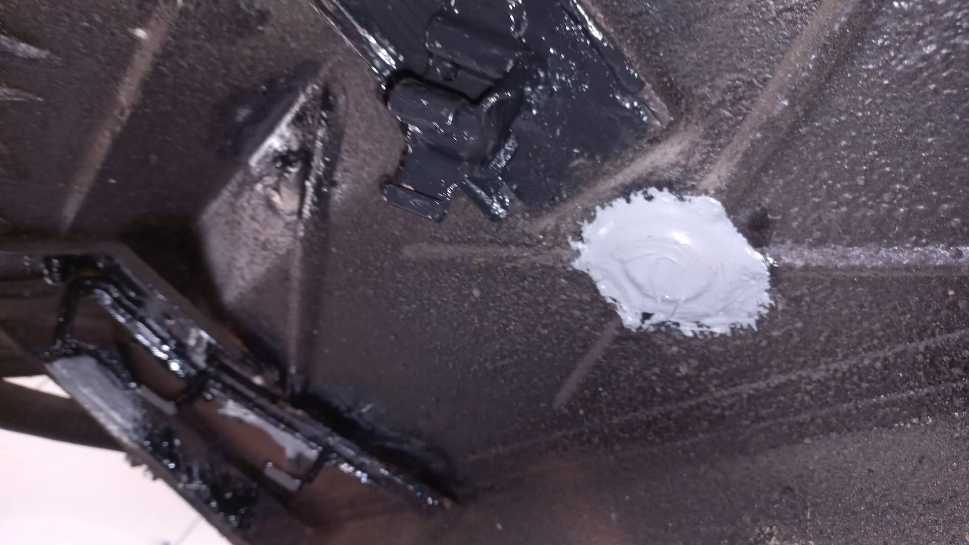

Maar er worden ook wel vreemde dingen ontdekt. Hoe is het bijvoorbeeld mogelijk dat er (grote!) deuk zit in de bovenkant (!) van de linkerdraagarm achter? En in de wielkast boven datzelfde linker-achterwiel…. Vlieglesje gehad, geland en als gevolg de hele bende daar geknapt? Wie het weet mag het zeggen, maar bijzonder is het zeker.

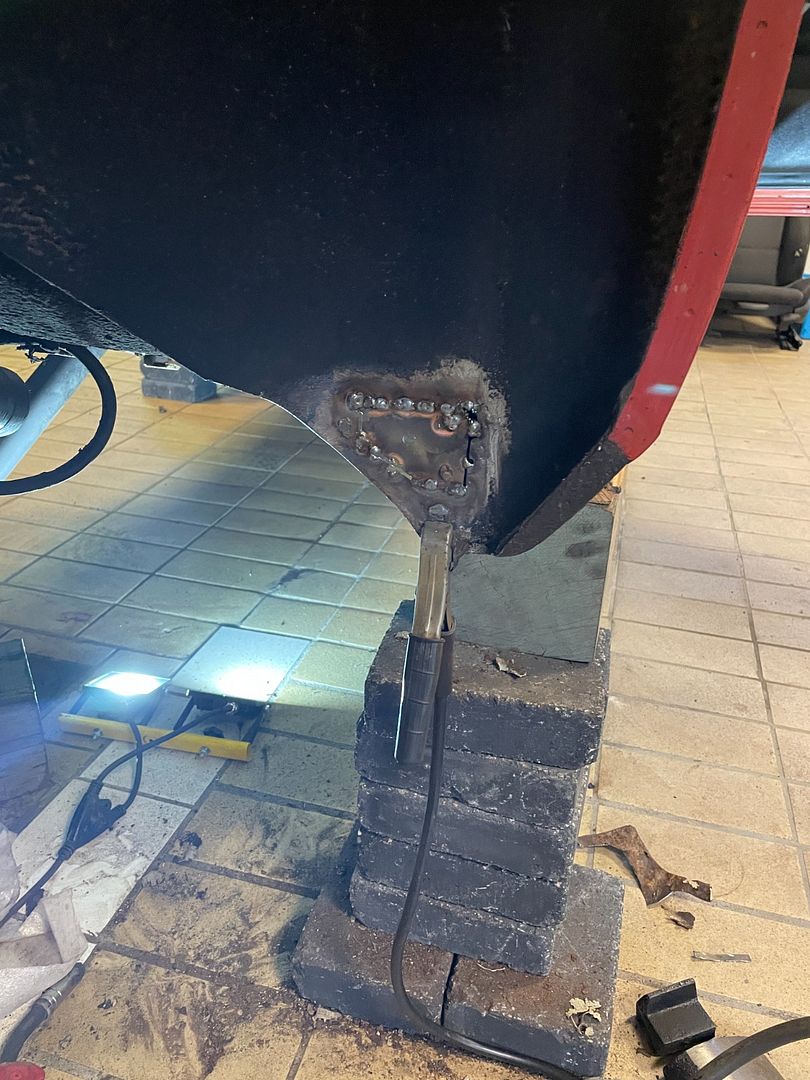

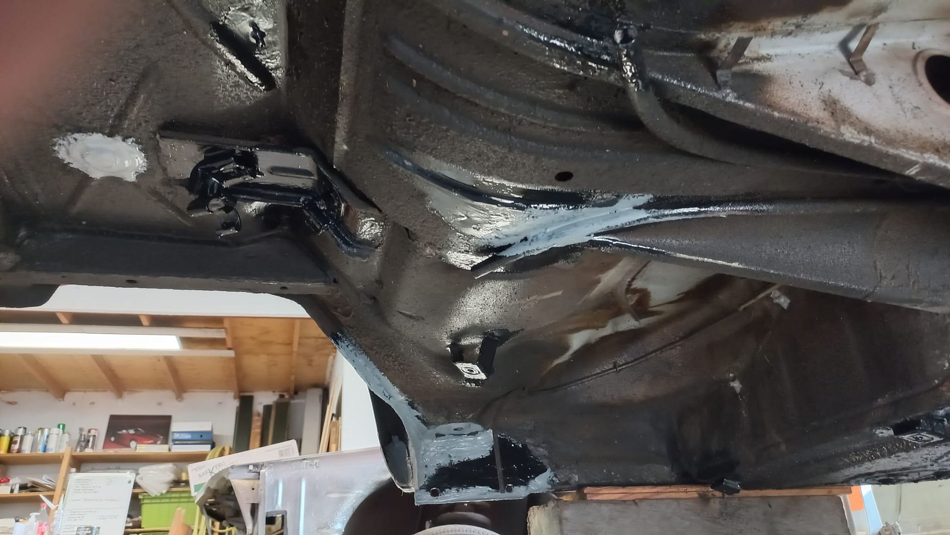

Wat ik al vermoedde, is de bizarre berg werk die er in de tussentijd is verricht door Koos en Jan. De kale achter-onderkant van mijn auto lijkt intussen ook al weer bijna fabrieksnieuw. Kan niet vaak genoeg zeggen hoeveel werk er uit vriendschap in mijn auto is/wordt gestopt… :amen: Arnold meldt zich die avond ook nog en met z’n allen maken we de achteras weer grotendeels klaar voor montage onder de auto. Prachtig ziet dat er uit, vers gestraald en gepoedercoat en allemaal splinternieuwe rubbers er in…. Ook die avond vliegt voorbij en om half 12 diesel ik in 1,5 terug naar het Woerdense.

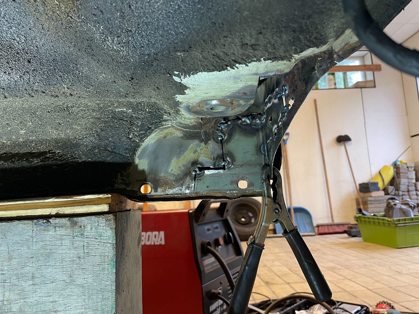

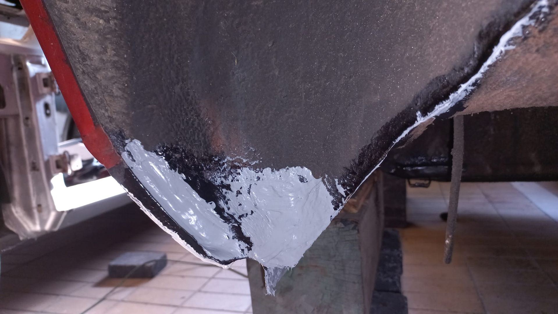

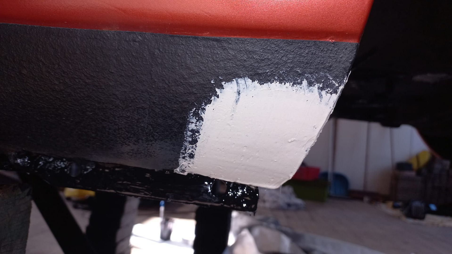

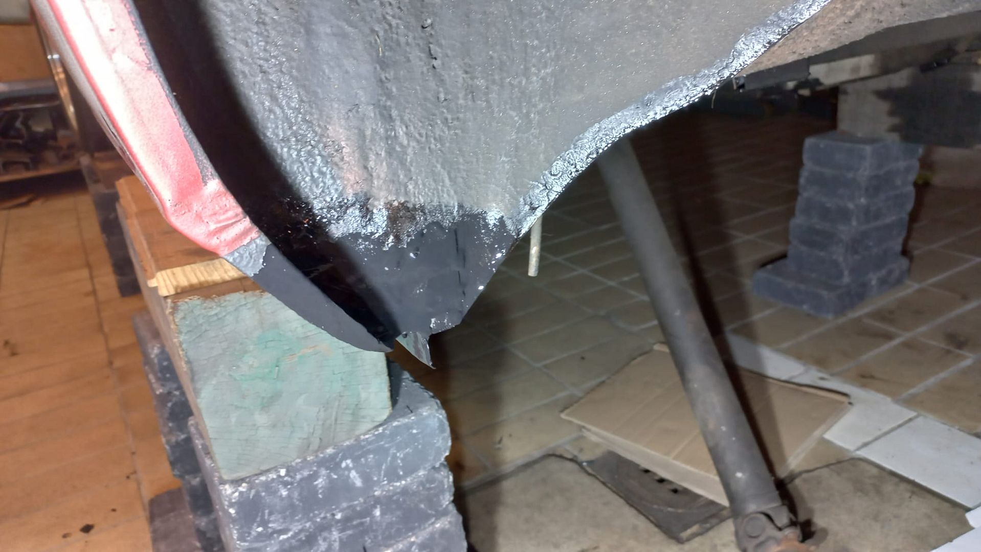

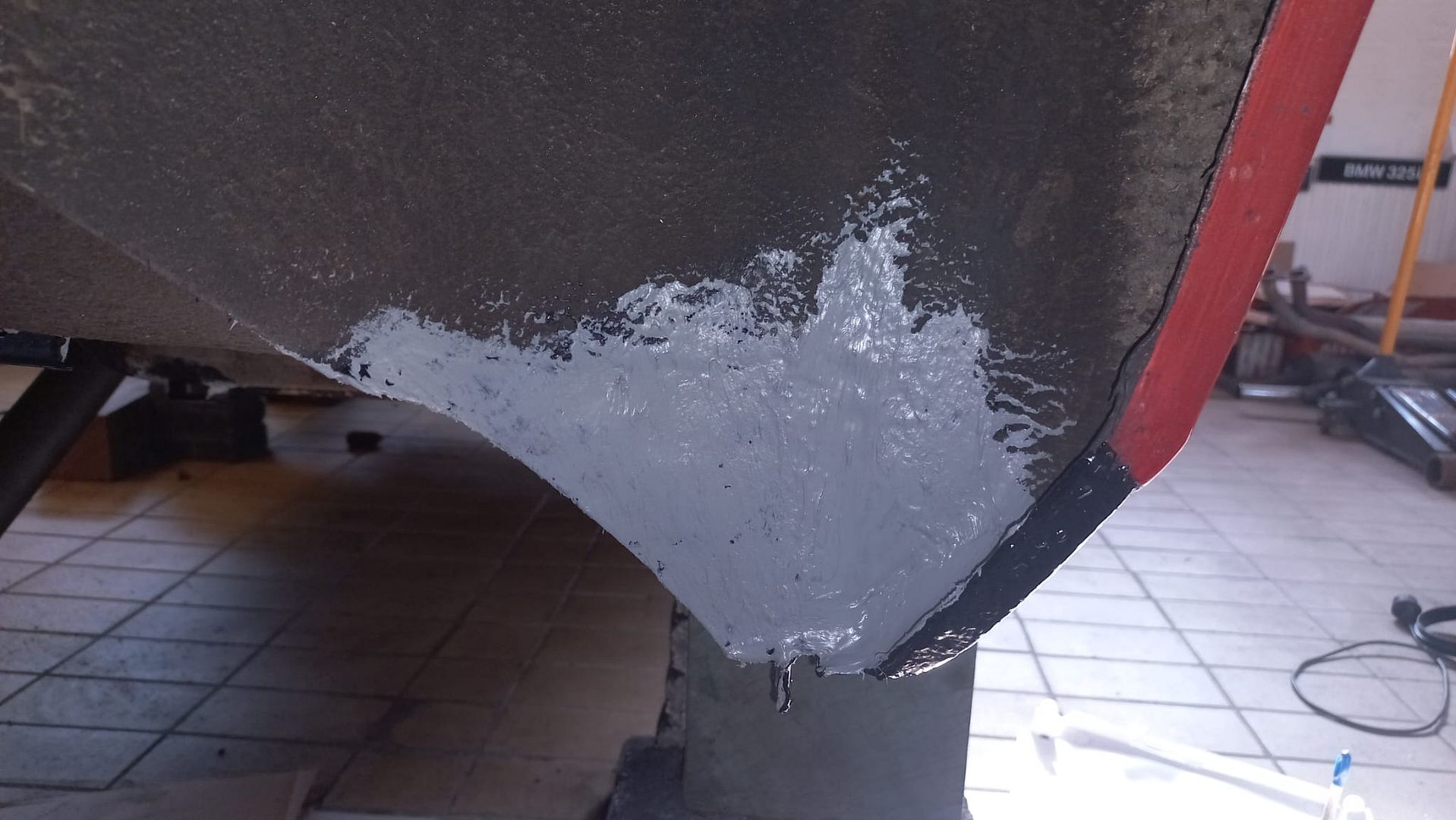

Dit zijn uitdagende hoekjes om te lassen.

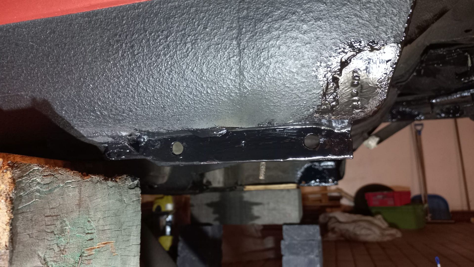

De linkerkant had ook rot, maar net op een andere plek, namelijk bij de bevestiging van de as op de rand van de dorpel. Hier is het blik driedubbel, dus dat vergt herstel in stappen.
De werkwijze en opbouw is als volgt. Na het laswerk wordt alles nogmaals goed ontroest, met een omvormer. Daarna epoxy, dat is de glanszwart. Waar nodig wordt de zaak afgekit met carrosseriekit, dat is de lichtgrijs. Tot slot de antidreun, die is gespoten. Onder de bodem treffen we vrij veel vliegroest, dat is niet zo gek, dat heeft elke e21 onder de antidreun, maar zeker waar het warm wordt, dus boven de uitlaten. Nu we toch bezig zijn, een mooi moment om dat mee te nemen.

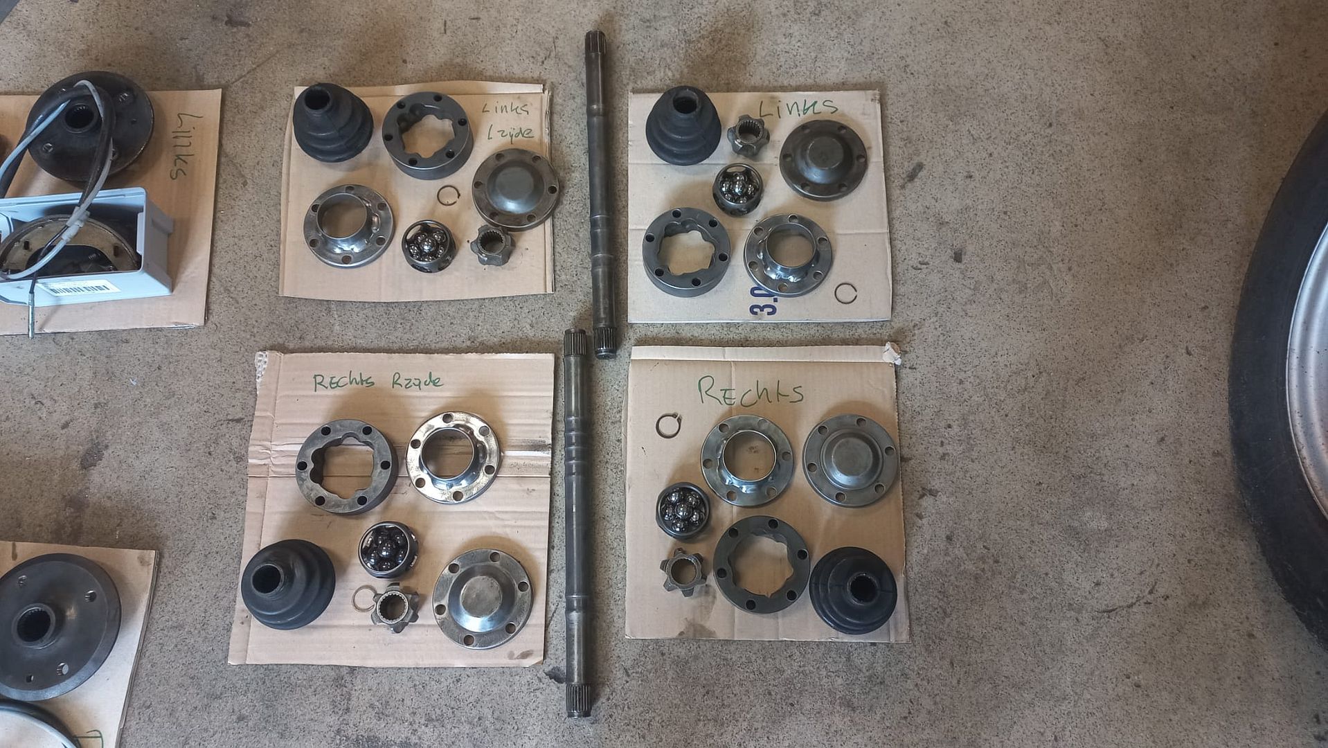

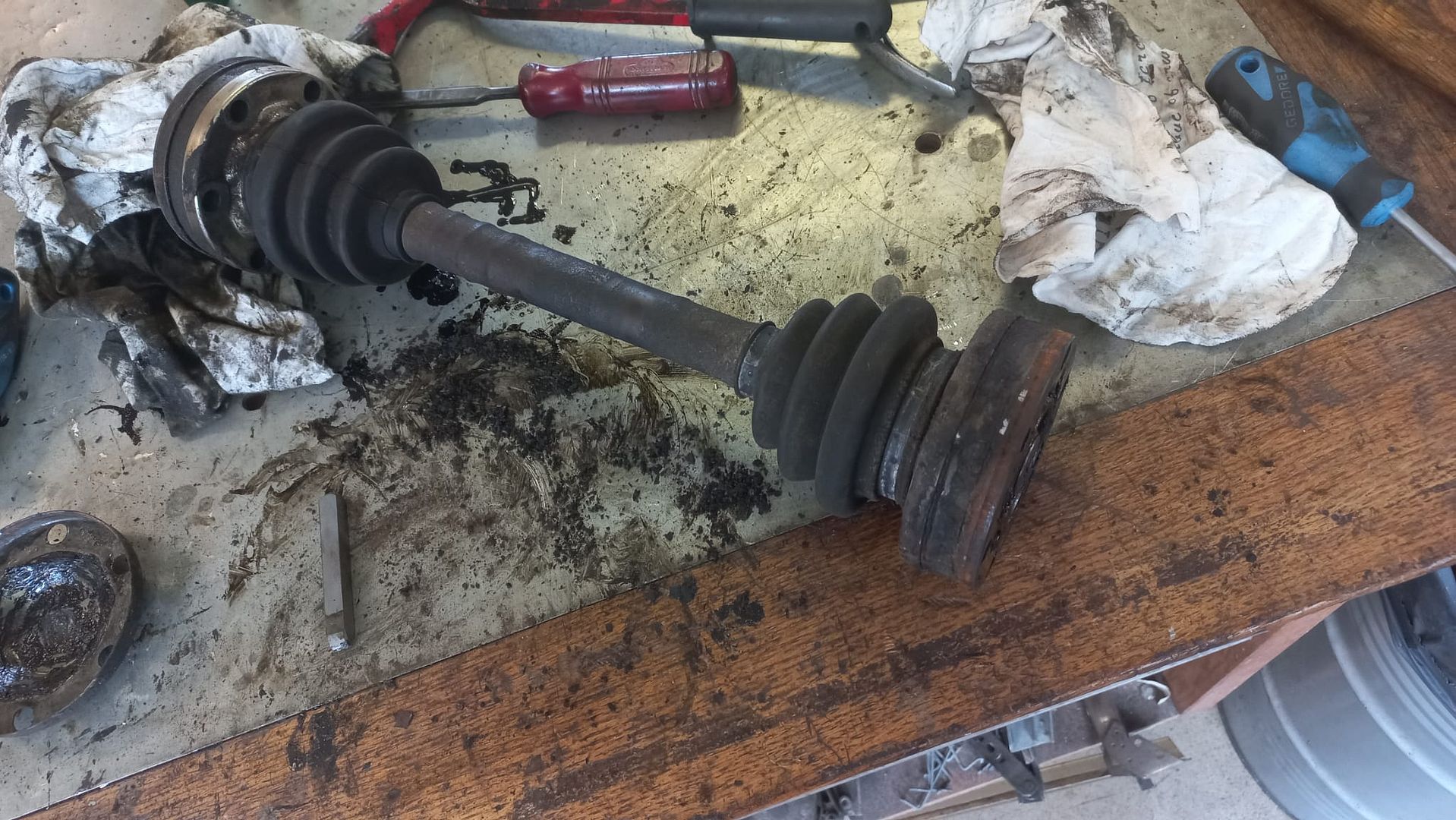

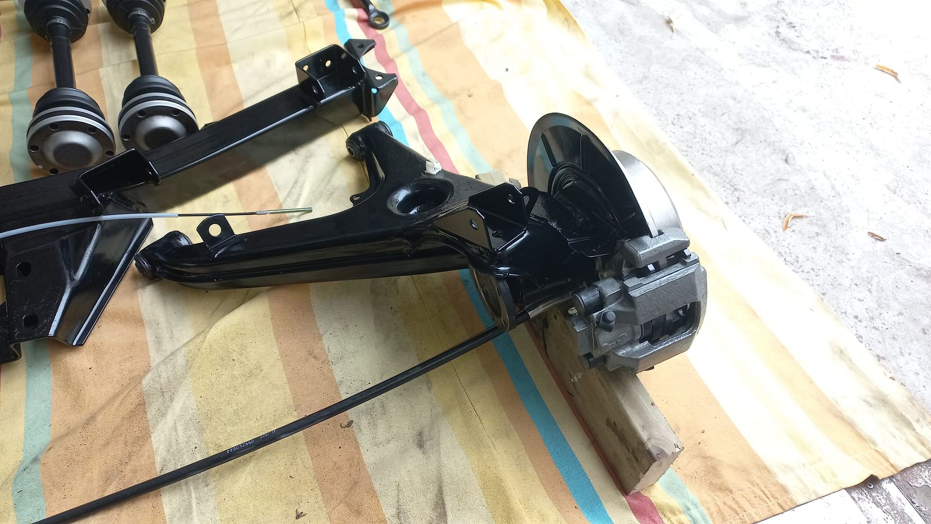

Van de draagarmen bleek er 1, die met die deuk, die anders was. Althans de steekas en flens waren van het bloemmodel, de andere kant is rond. Arnold had nog een goede liggen in een oude draagarm. Dus die hebben we omgeruild en daarna heeft Koos die weer mooi ontroest en in de epoxy gezet.

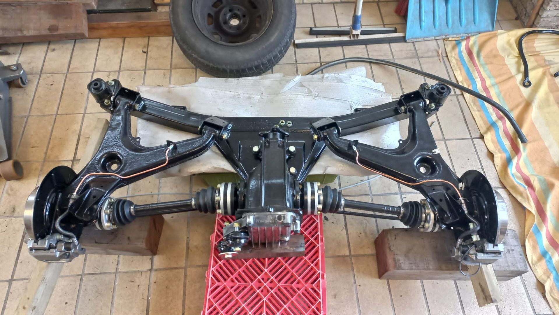

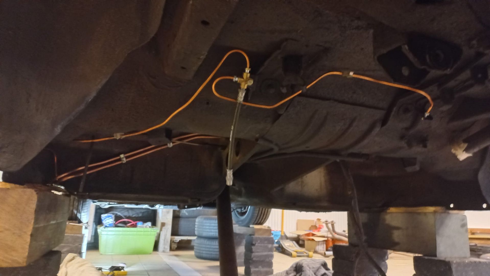

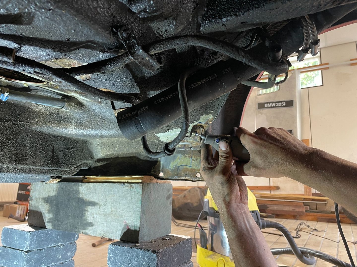

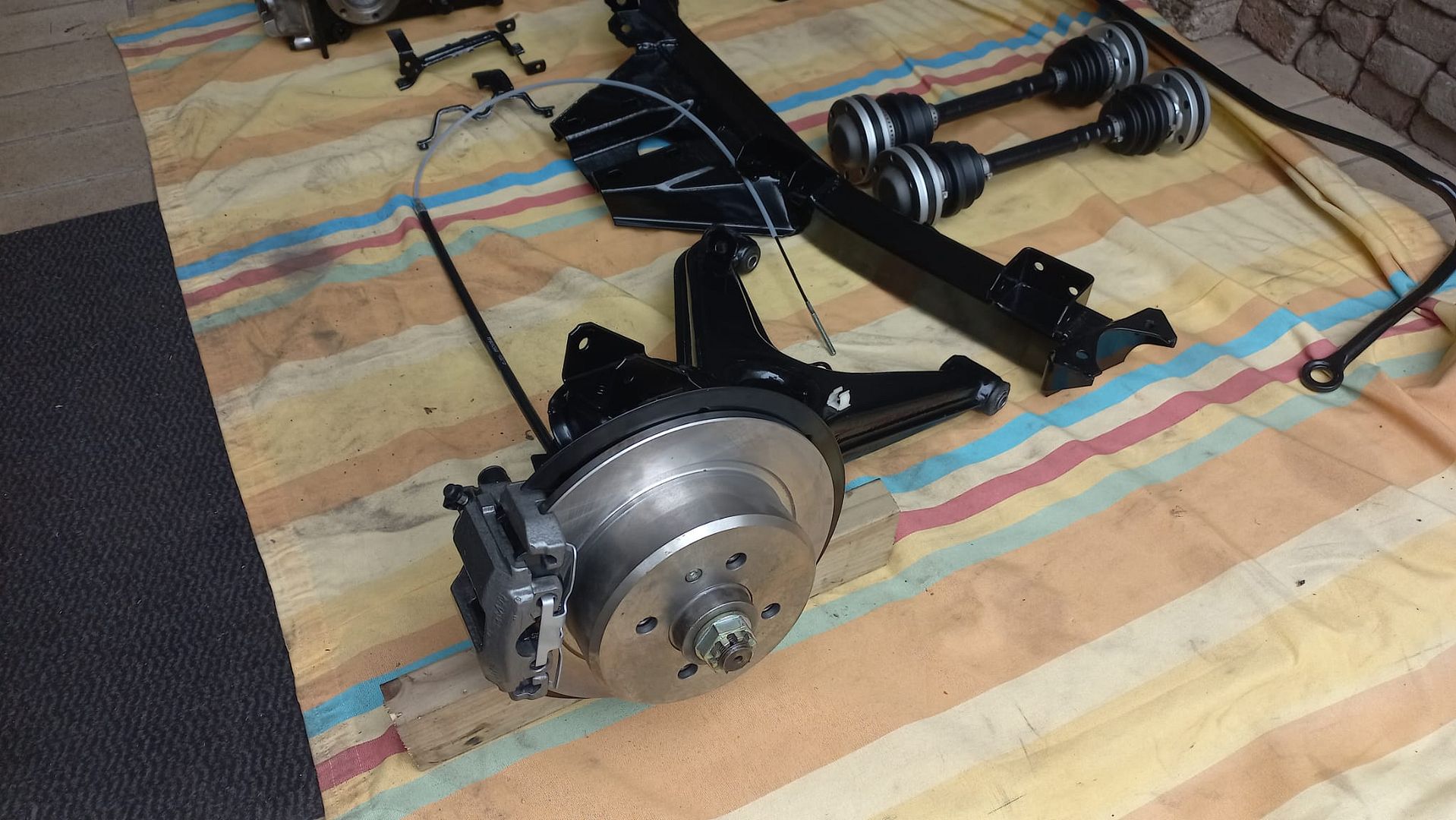

Qua remmerij is alles nieuw, te beginnen met een nieuwe HRC en vanaf daar alles naar achter. Dus ook de rem- en brandstofleidingen worden in hun geheel vernieuwd. Met engelengeduld zijn rollen koper in de gewenste vorm geknutseld met de oude als voorbeeld:

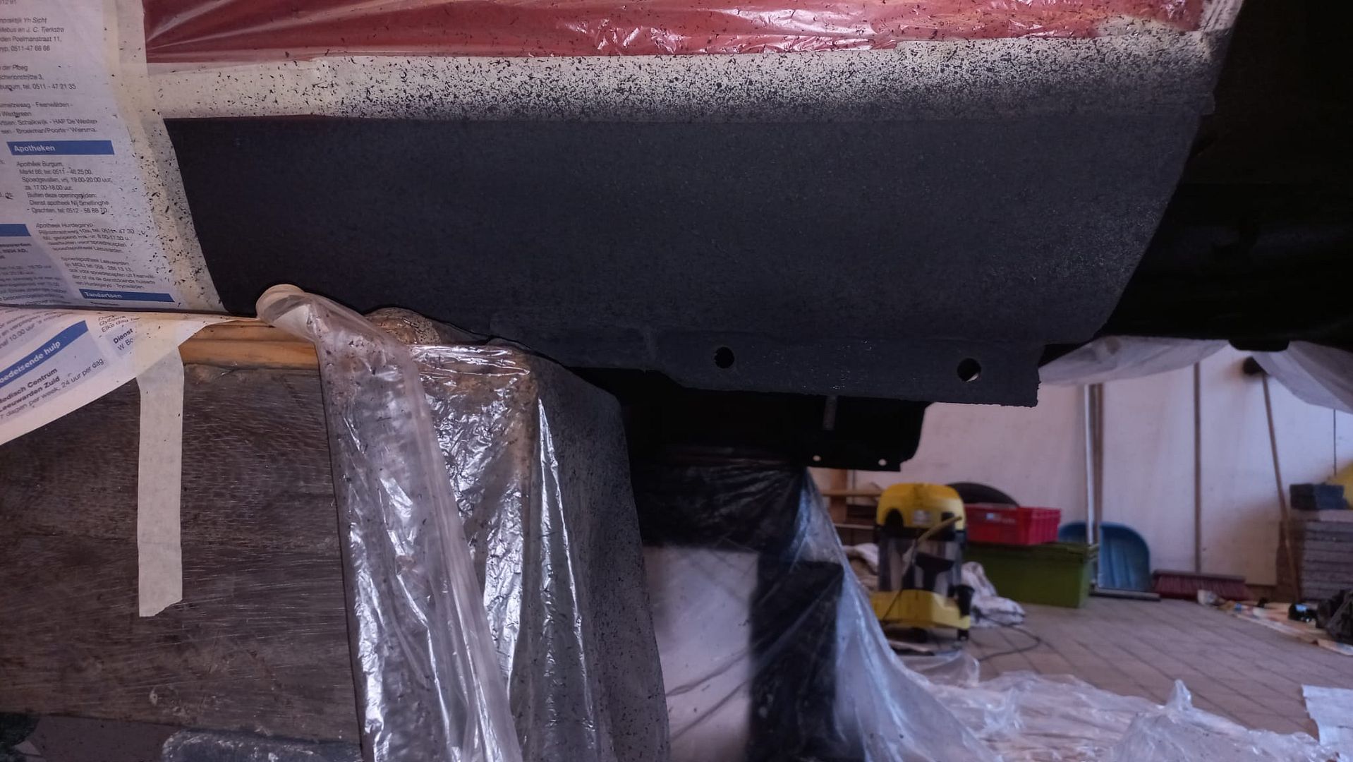

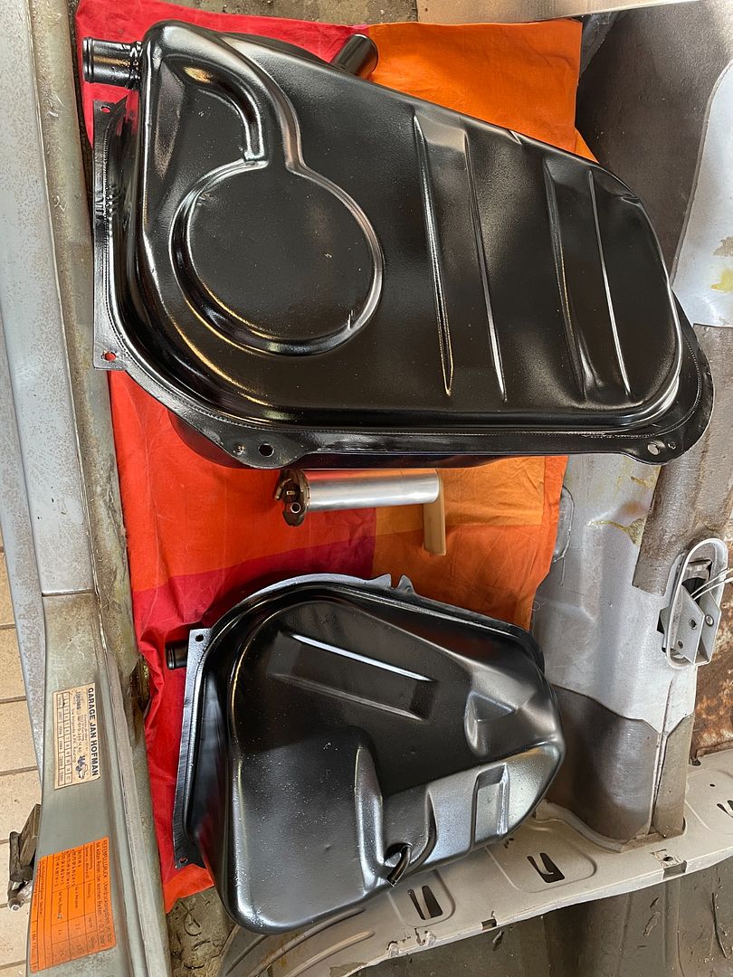

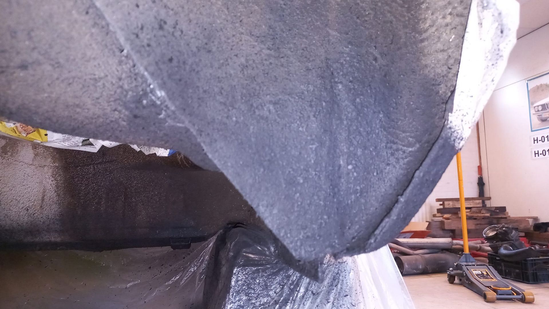

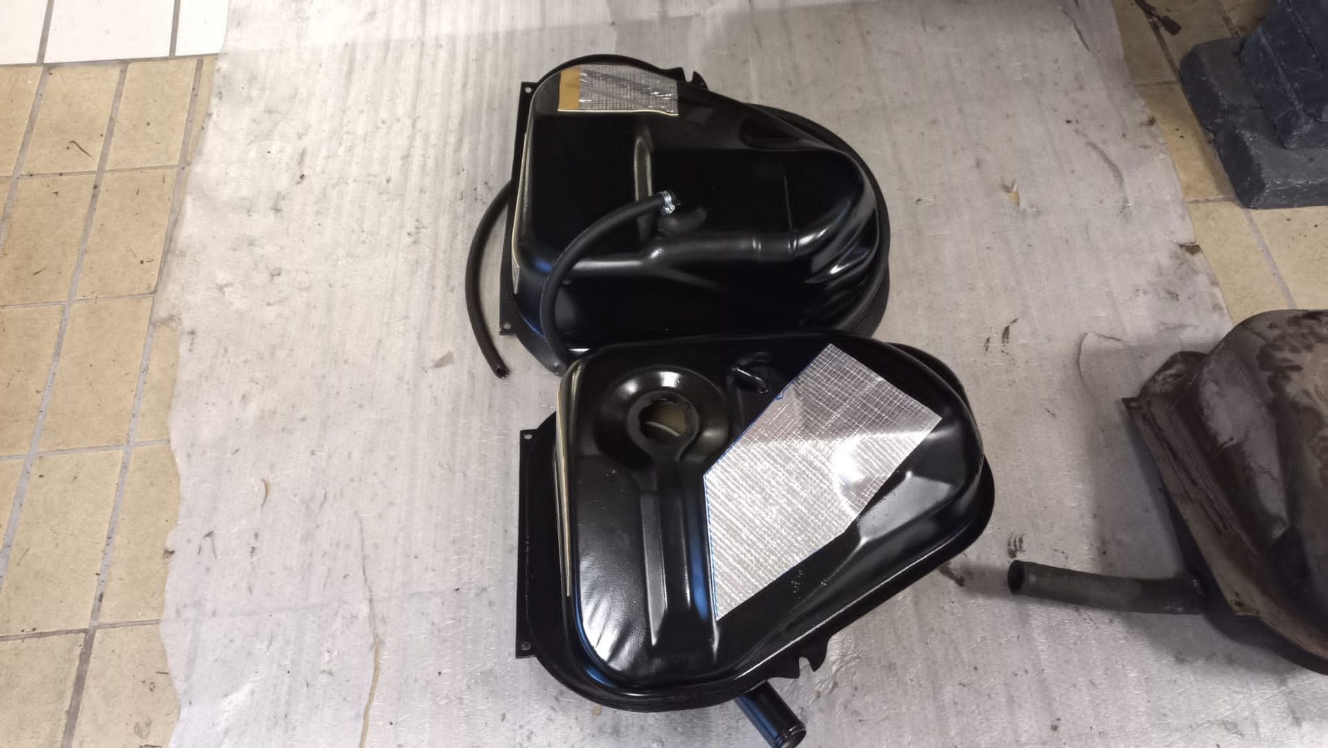

Tanks klaar voor montage, inclusief antidreun:

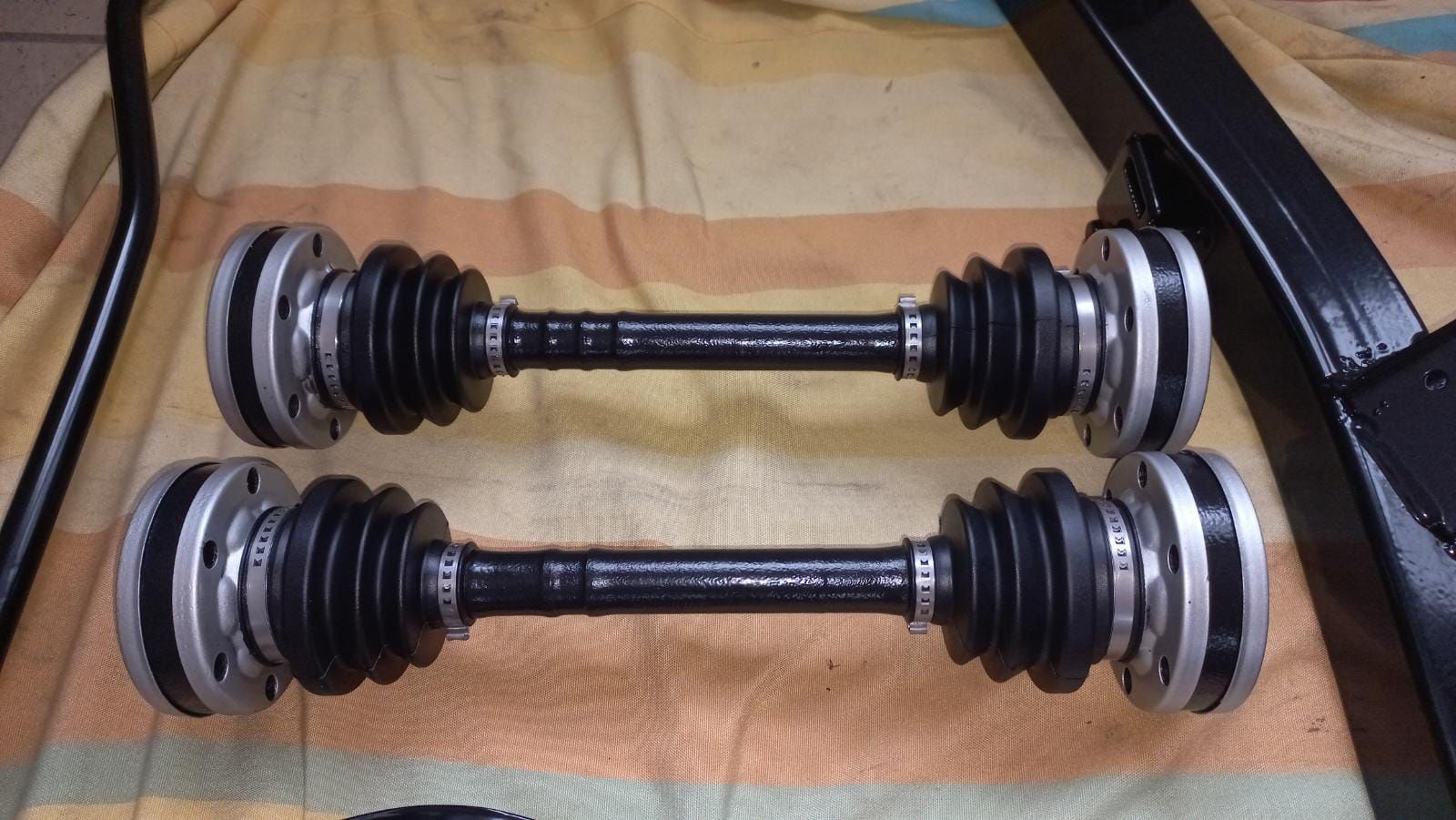

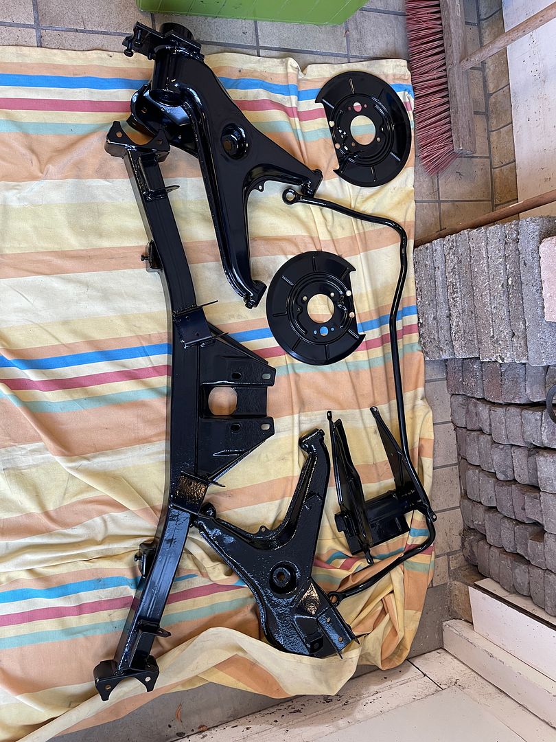

Niet alleen het stralen en poedercoaten van de achteras en aanbouwdelen, uiteraard alle rubbers vernieuwd ook. Dus de tonrubbers, NOS motorsportuitvoering, de draagarmrubbers, maar ook alle wiellagers zijn vervangen door nieuwe.
Tot slot nieuwe handremkabels en handremsegmenten, uiteraard met de veertjes en klemmetjes, zoals dat hoort.
En door het luikje onder de achterbank ziet het er intussen zo uit:
En nog wat verzameld en nieuw opgebouwd nieuw spul… Remklauwen voor de voorzijde zijn gereviseerd. Het beschikbare setje pennen en klemmen was niet de juiste, gelukkig lag er een goed setje, vers verzinkt in het magazijn. Daarna met nieuwe schijven en remslangen op de voorzijde gemonteerd.
Die accumulator was niet het plan, maar de oude was katsverrot. Die is vervangen, maar ook de brandstofpomp en het filter. De beugels zijn gestraald, verzinkt en gespoten, de geperste slangen vervangen.

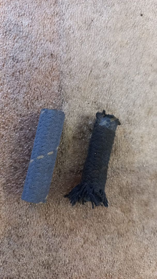

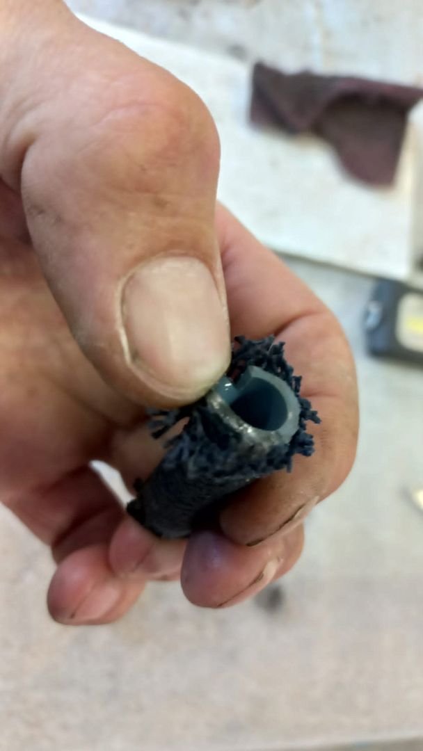

Bij de opbouw kent de auto nog 1 laatste verrassing. De ontluchtingsslang van de tank naar het kleine tankje achter het zijscherm, waar de ontluchting van de vulhals ook op zit, is ooit vervangen. Deze slang is en te kort en van een soort plastic, dat keihard wordt van benzine. Dus de originele slang van BMW besteld, 14mm en gevlochten buitenzijde. Die heeft de goede maat en wordt met de originele klemmen gemonteerd!
