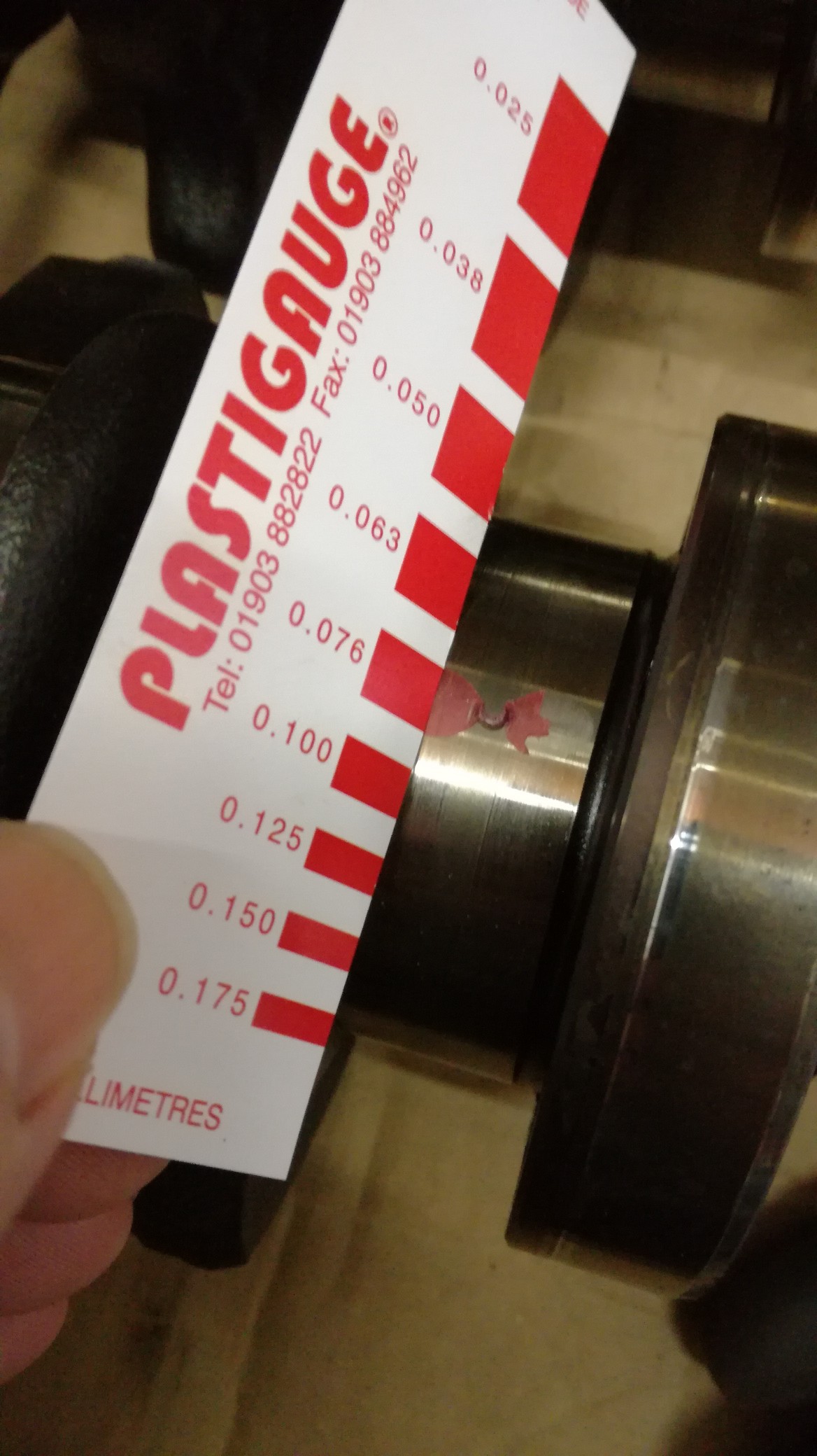

De krukas maar eens opgemeten om te zien hoe de lagertappen er aan toe zijn. op het oog zien ze er in ieder geval goed uit.
Ik heb ze opgemeten met plastigauge en de oude lagerschalen, die slijtage plekken vertonen tot op het koper.
de eerste en laatste hoofdlagertap en één drijfstangtap gemeten, alle drie vallen ze met de oude lagerschalen nog net binnen de tolerantie grens.
De krukas is dus nog prima te gebruiken, had ik ook wel verwacht, daar het blok nergens overmatige slijtage of enige defecten laat zien.
drijfstangtap:
hoofdlager tap:

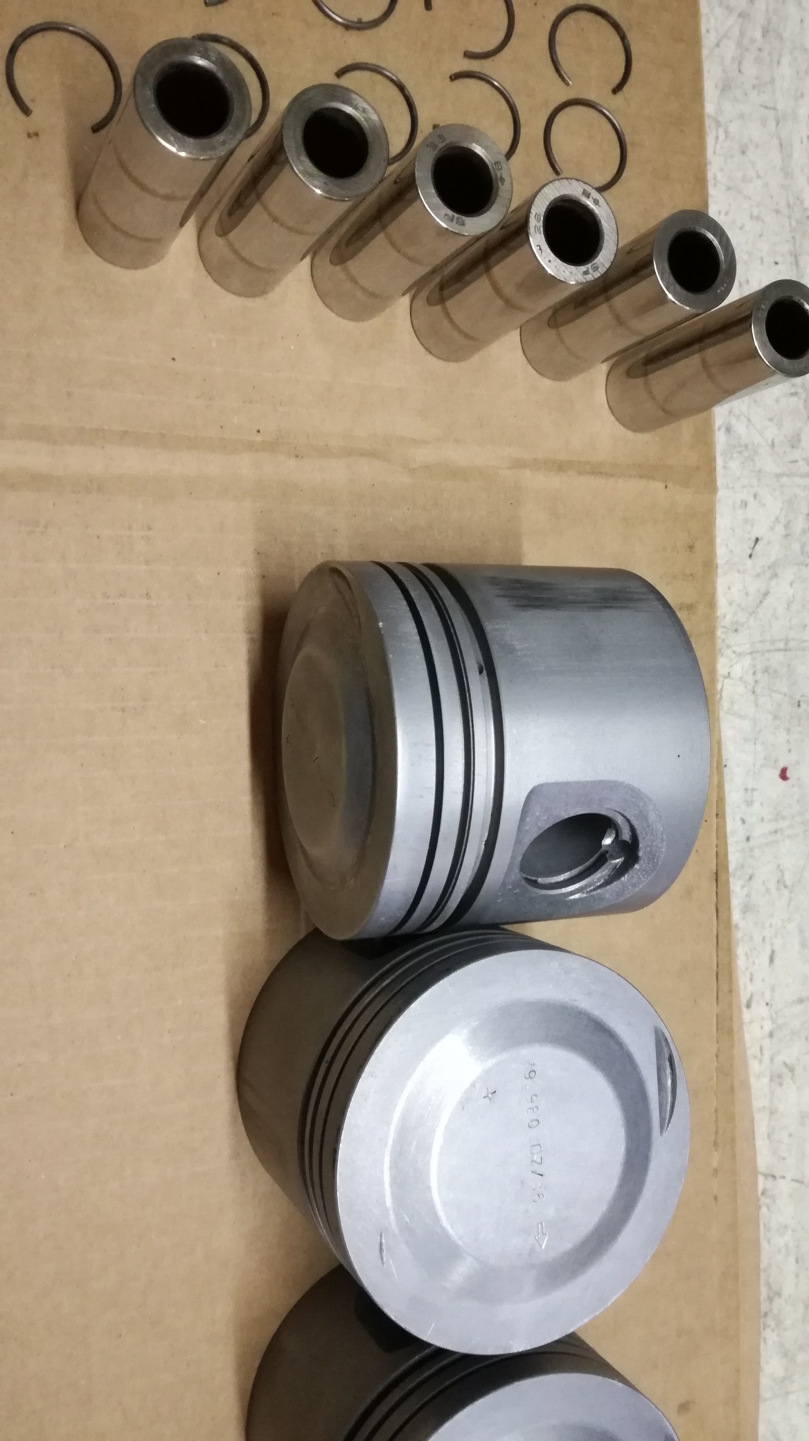

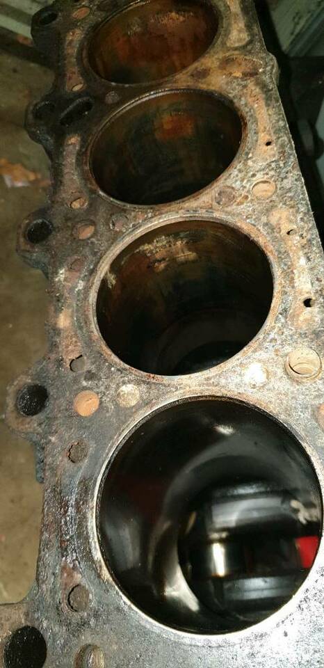

Inmiddels heb ik ook een setje zuigers gevonden die het blok op een compressie van 9.9:1 moeten gaan brengen. ze zien er echt verschrikkelijk uit, en ook het blok waar ze uit komen ziet er niet best meer uit. ze waren te koop zonder drijfstangen, die zitten nu waarschijnlijk in een 2.7 of 2.8 blokkie. zulke zuigers kopen is natuurlijk wel een gok, maarja ze waren dan ook niet duur.
hier een paar plaatjes van de verkoper van de zuigers:
En deze closeup laat zien hoe triest ze er aan toe zijn, op 2 zuigers zaten de veren gewoon nog vast:
De onderste zuiger op dit plaatje komt ongereiningd uit het te reviseren blok, en is dus een 8,8:1 zuiger, het verschil is wel groot:
En wat doe je dan met zulke vieze dingen, die stop je in een (ultrasoon) badje om ze eens lekker schoon te laten weken:
en dan zien ze er plots heel anders uit:
drijfstangtap:
hoofdlager tap:

Netjes. Zuigers nog goed? Ik zie wat schade aan dat schort van de bovenste zuiger op de foto's?
- Posts: 3150
Ja, wat schade door lomp de zuigerpennen eruit te slaan. Maar niks ernstigs, wat niet met een zoetvijltje bijgewerkt kon worden.uwbuurman wrote: Mon Mar 18, 2019 5:52 am Netjes. Zuigers nog goed? Ik zie wat schade aan dat schort van de bovenste zuiger op de foto's?
Daarnaast heef 1 zuiger ooit iets op zijn dak gekregen, waarschijnlijk een afgevallen stukje bougie electrode, die heeft kleine putjes in zijn dak die niet zichtbaar waren onder de koolaanslag. Dat was dus wel een verrassing.
