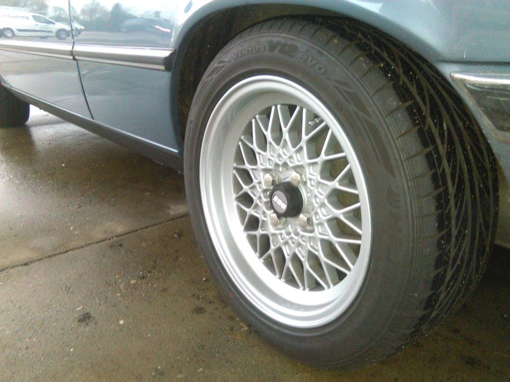

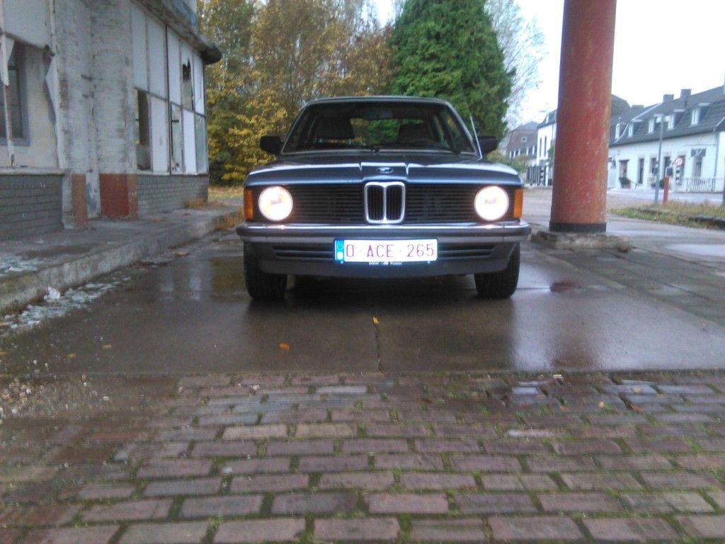

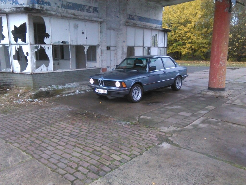

Ik ben vandaag een uurtje gaan rijden met de 315 in het weer waarvoor hij ''aangenomen'' is.
Het rijd prettig, ik kan er van genieten moet ik zeggen. Ze loopt mooi rustig. Als ik ze warm start hoor ik ze stationair bijna niet draaien als ik erin zit.
Dus ook maar wat (GSM
)plaatjes bij het vervallen tankstationnetje gemaakt.
Wel zit er een koprevisie aan te komen.
Al ik na optrekken tot 120km/h gaslos in een bergaf zag ik een langdurig wolkje in mijn achteruitkijkspiegel.

Leuk hoor!!! Die kop, ik zou m laten zitten tot je een idee hebt voor je 2.0 plannen.
Klopt, het zijn ook maar de klephoedjes hoor. De 315 heeft lang stilgestaan en pas 137000km op de klok.
