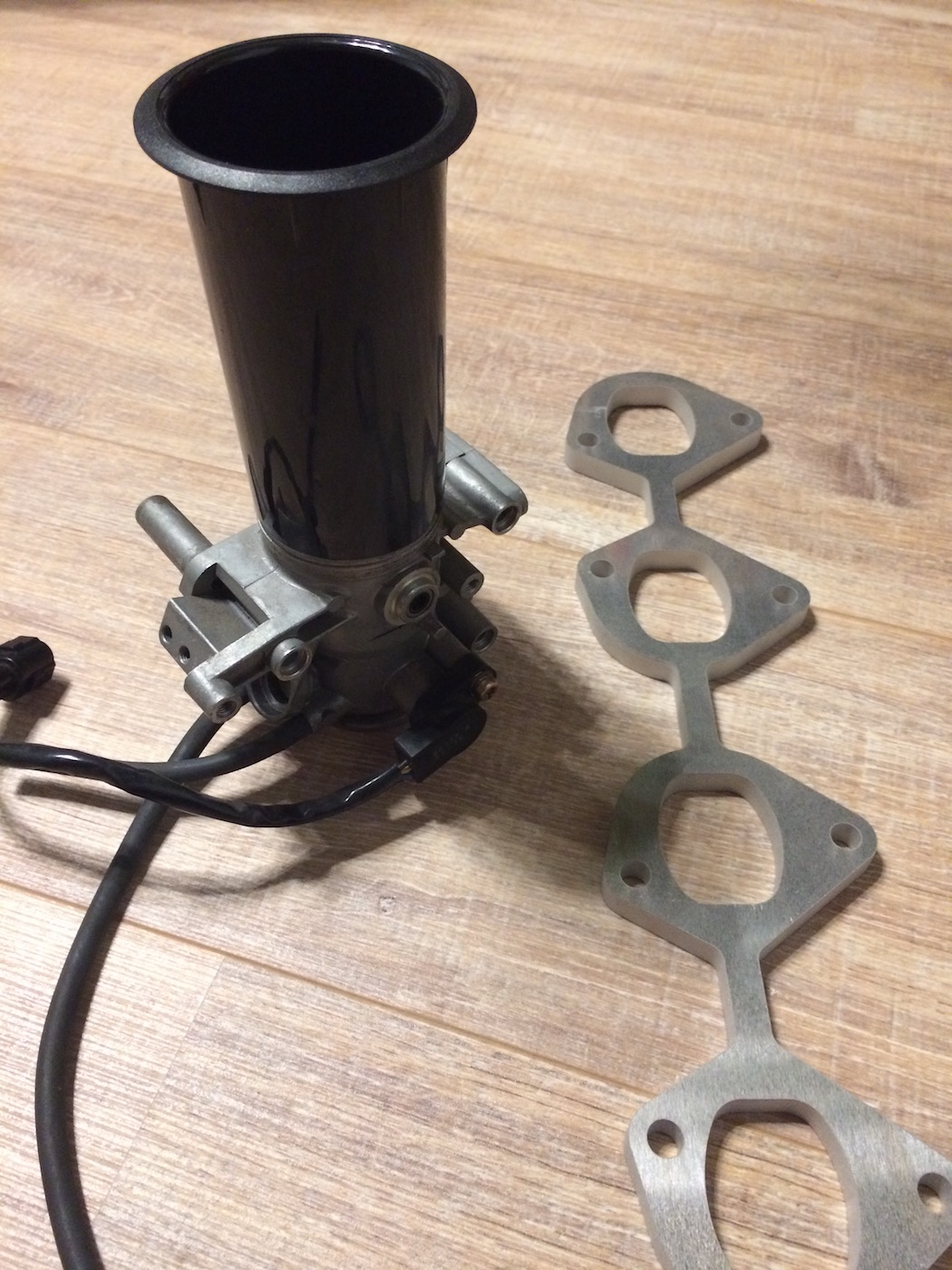

Ja, ik ga het proberen! Ooit moet je het voor de eerste keer doen. Ik heb me wat verdiept in fluxlassen en dat zou redelijk moeten gaan, ik heb heel dun draad dus veel schade zal ik niet kunnen doen. Als dat niet werkt, dan is het vast goed genoeg om het vast te tacken en dan naar een echte lassert te brengen. Er komt een 45mm (ID) pijp tussen die ik aan een kant ga vormen zodat die op de flens past. Op de andere kant komt (helaas?) een 30 graden bocht van siliconen. Misschien als ik ooit het goede spul nog op het goede moment vind maak ik alles wel uit aluminium, maar ik zal toch een siliconen verbindingstuk moeten gebruiken.

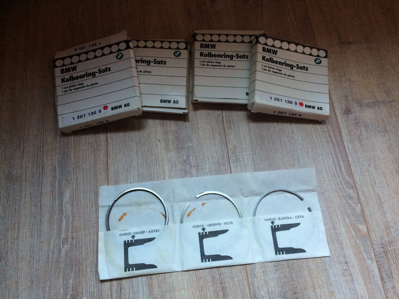

De dealer kon de zuigerveren niet meer leveren, dus dat werd Ebay afstruinen. Uiteindelijk deze originele veren kunnen kopen.

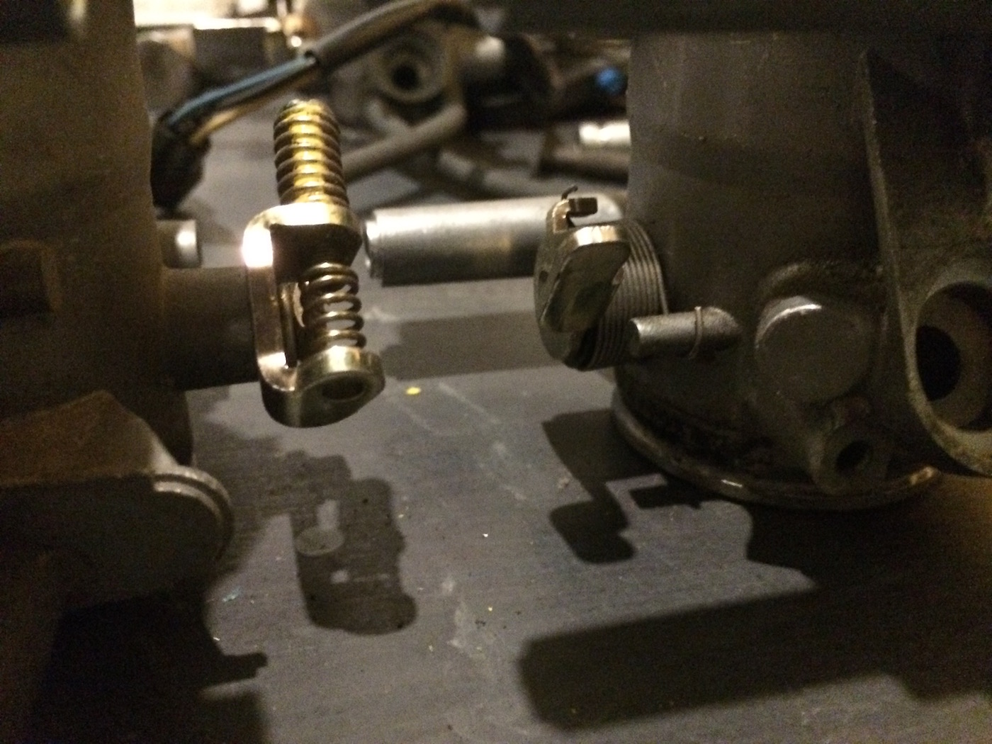

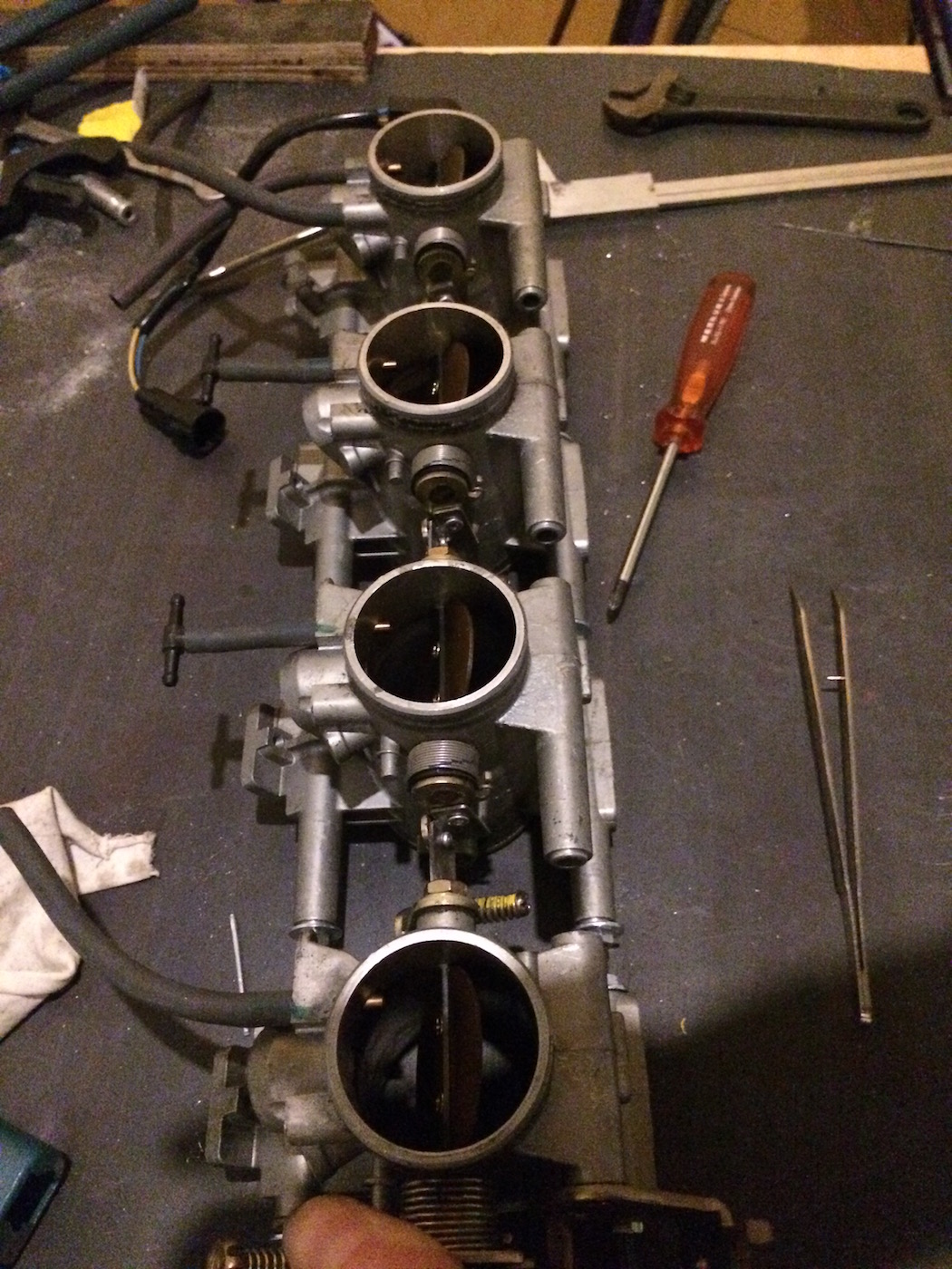

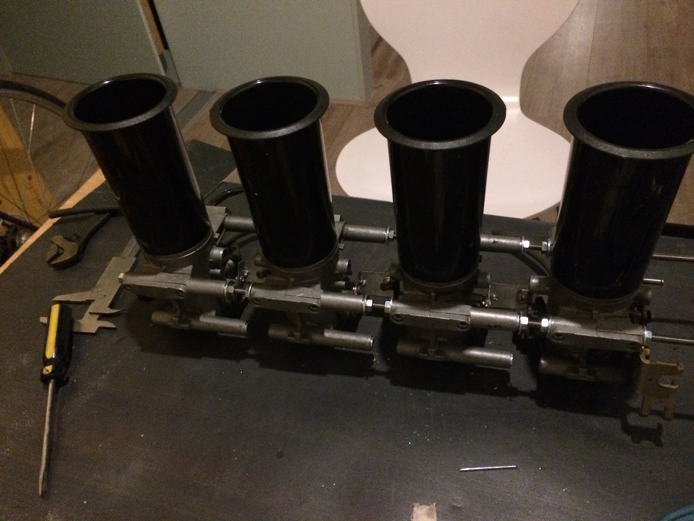

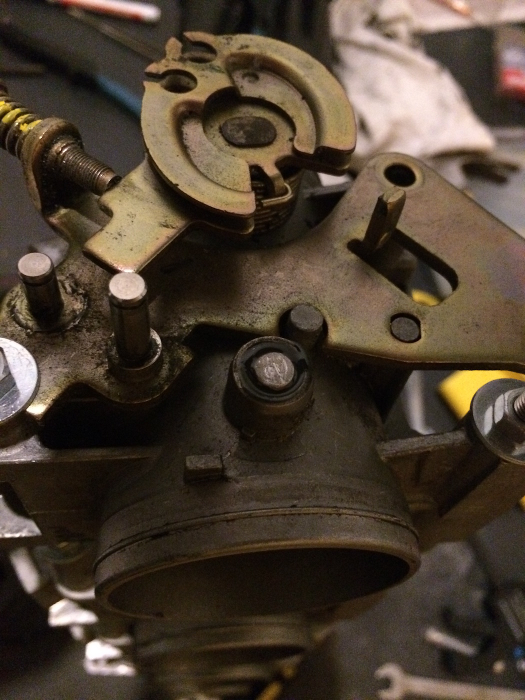

Vandaag bezig geweest met dat de cilinders van de GSXR1000 op 80mm hartafstand zitten en die van de M10 op 100mm. De huizen moesten dus 20mm verder uit elkaar komen te staan. Origineel zat het ook met een lange bout vast, dus dat moest nu maar draadeind worden. Een ander dingetje is dan de verbinding tussen de gaskleppen. Hier origineel:
Hier met 20mm extra afstand:
Dus ik heb drie beugeltjes gemaakt die er tussen konden. Gaatjes geboord en met popnagels vastgezet:
En zo zitten ze alle vier gemonteerd. De ringetjes die ik nu gebruikt heb vind ik niet mooi, dus dat wordt nog anders. En ik moet nog een draadeind monteren.
Daarnaast waren er nog de gaatjes van de secundaire gasklep, daar heb ik busjes voor gemaakt en met epoxy vastgelijmd.
Lekker dagje prutsen zo :)

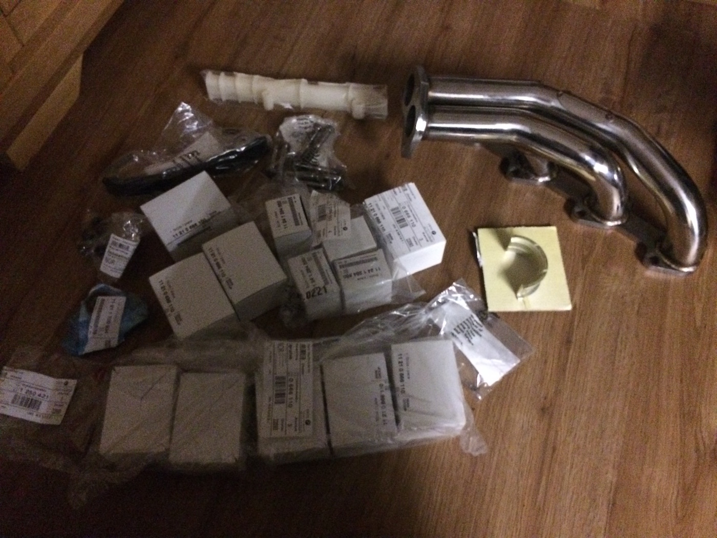

Nog veel meer godis vandaag!
Wel een foutje gemaakt met de dealer, maar dat zetten we wel weer recht. Ik heb maar 4 drijfstanglagerschalen besteld en maar 1 ventilkegelstück, helemaal mijn fout, maar een beetje assertiviteit van de dealer was mooi geweest om 8 lagerschalen en 16 van die dingetjes te bestellen. Soit, het komt wel weer goed.
