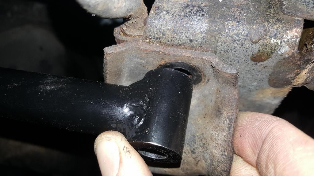

Ook de verstevigingsbrug(alpina style) van Hardeman op de 323i proberen te monteren, Ze was te kort.
Achteraf heb ik ze op 315 geprobeerd te monteren. Zelfde probleem. 5 tal mm te kort...
FOto van 315, maar hetzelfde probleem als bij de 323i

Waar moet die brug komen? Ik kan het uit je plaatje niet ontrafelen.
- Posts: 30176
Onder de voorste bevestigingspunten van je voor-stabi, om de boel ook in de breedte te stabiliseren.
Welke versie heb je gekocht, van Ireland of van Arnold? We hebben een jaar of wat terug een project gedaan waarbij Arnold een serie van die dingen heeft gemaakt en bij mijn weten waren die voor iedereen spot-on qua maatvoering. De mijne iig wel.

Ik heb even nagekeken voor Remy, omdat we toen ook een discussie hadden over maatvoering, dat Peter 64,6 had, hart op hart, Michel had twee autos gemeten en kwam op 64,6 en 64,7.
Die stang van Remy is niet van Arnold, en 5mm te kort.
