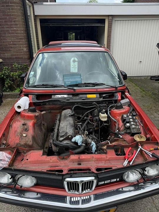

Nogmaals dank, Frans. Ik kom er zeker op terug, al was het alleen al om je te bedanken. Ik heb nu nog even geen concreet beeld van hoe, en vooral waar we de wissel zelf het beste kunnen gaan doen.

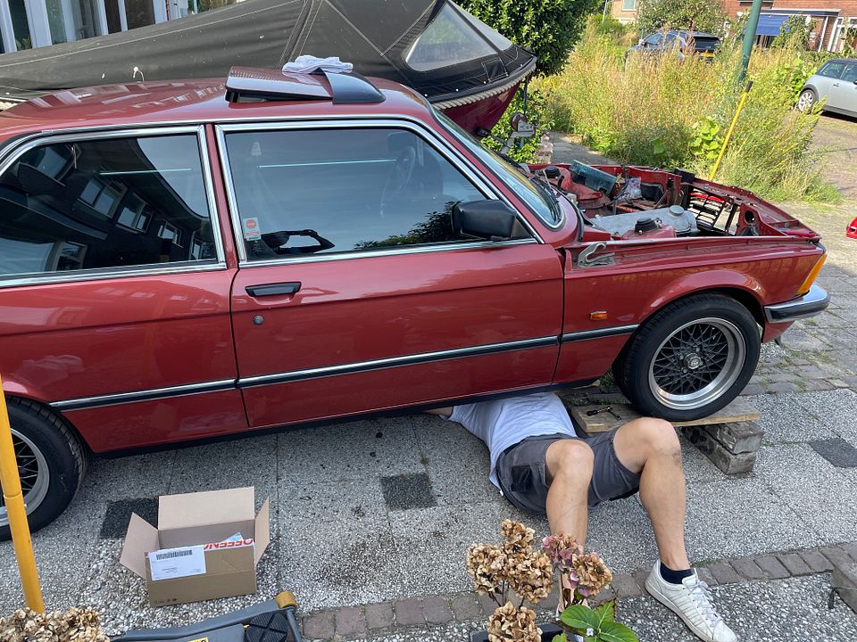

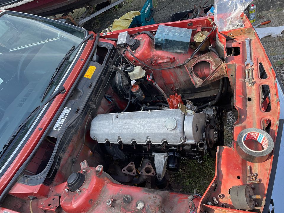

Wel gisteren een eerste begin gemaakt met het kaalmaken van de motor.
Begonnen met verwijderen van de motorkap (en daarom het ruitensproeier-/SWRA-tankje alvast van z'n plek):
Dan de veerpootbrug eraf. Daarna als eerste met het koelsysteem aan de slag. Bovenste slangen weg, grote opvangbak eronder en zo verder naar beneden werken. Uiteindelijk loopt de radiateur dan ook leeg en kon die eruit. Nog een paar slangen aan de voorzijde weg en dan is het hele koelsysteem weg.

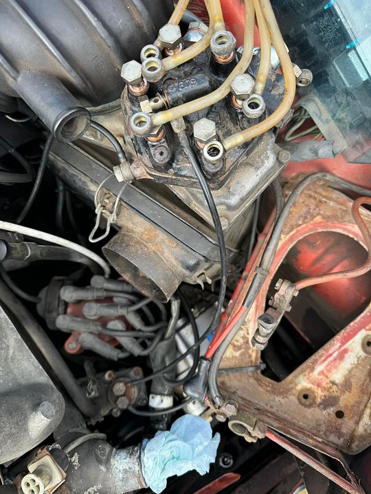

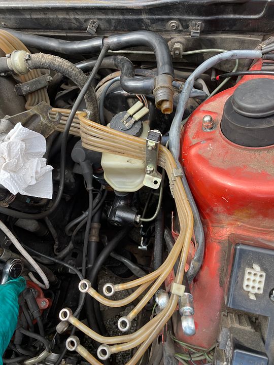

Aan de bestuurderskant zit het brandstof- en luchtgedeelte. Daar hebben we wat telefonische hulp nodig om te checken wat er van de spinnenkop aan aan- en retourleidingen los maakt en wat als geheel verwijderd kan worden, dank UwBuurman!

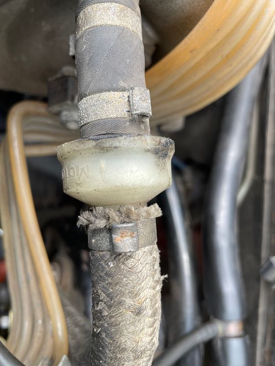

Daarmee gaan we gestaag verder, alles gaat mooi los. het enige wat we echt door moeten knippen is deze 'one-time-only-' slangklem:

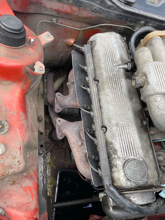

Als we de spinnenkop met alle leidingen weg hebben, gaan we verder met het inlaatspruitstuk. Dat zijn 12 lastig bereikbare moertjes met kleine ringetjes die allemaal liever op hun plek blijven. Maar ook dat lukt met geduld. Dan nog wat kleine dingen en zijn we ook aan die kant al best opgeschoten in iets meer dan 2 uur.

Je bent al lekker op dreef, lekker bezig. Ik heb ontzettend lopen tobben op de moeren van het uitlaatspruitstuk. Die dingen zitten echt op vervelende plekken en dan ook nog goed vast ook. Wel mooi de tijd en ruimte om de motorruimte aan te pakken.

Die uitlaatspruitstukken zijn er een paar jaar geleden nog af geweest, Frans. Dus daar zitten nieuwe kopermoeren, dat wil wel los. Aan de kopzijde, daar kan je met een sleuteltje of klein dopje 12 bijna overal goed bij. De aansluiting aan de voorpijpen is lastiger. Die moet in ieder geval los, aan de kop kunnen ze eventueel blijven zitten.
De slangen moeten er allemaal vanaf en de dynamo en startmotor ook. De pomp van de stuurbekrachtiging moet eraf maar kan aan de auto blijven, want stuurhuis en reservoir blijven op hun plek.
En uiteraard de kabelboom eraf. En tussendoor veel detailfotos. Heul veul. Altijd handig voor de opbouw.

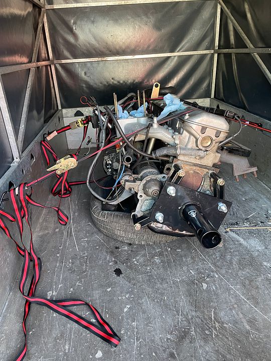

Verrassing: Roelof had het blok al helemaal ready to go in de aanhanger gezet, keurig vastgezet met mijn spanbandjes en met de plaat van de motorbok erop gemonteerd. Hoe ontzettend lief en fijn!!!! Dus restte Cin en mij niks anders dan even wat leuke BMW'tjes in, rond en bij Roelof's huis bekijken en dan maar huiswaarts.
Eerst even wat eten thuis en dan "even" dat motorblok uit de aanhanger.... Pfff, dat viel ff tegen. We kregen de plaat maar niet op de bok geschoven. Damn, wat is zo'n 2,3 liter 6-pitter een blok lomp gewicht zeg... Hulp van een buurman erbij, maar ondanks ook zijn enorme inspanning wilde het maar niet. Hulplijn Lauwersoog ingeschakeld en die kon via WhatsApp video wel wat handige tips delen. Daardoor lukte het eindelijk en nu staat het motortje op de bok, naast de e21.

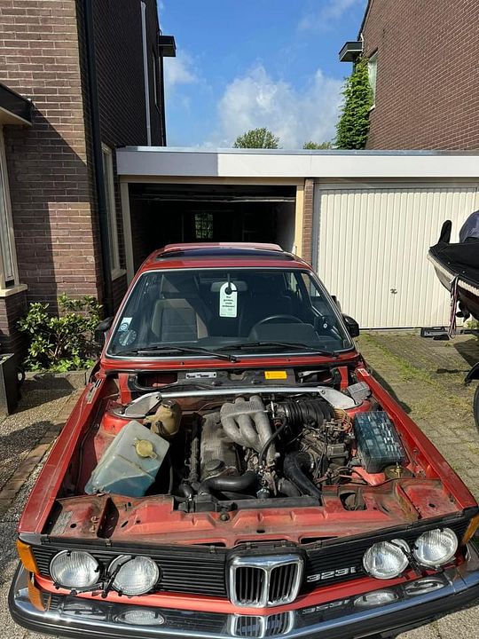

Vakantieperiode, de meesten van ons lekker van de zomer en vakantie aan het genieten. Lekker rustig. Maar ja, ik had natuurlijk wel wat ‘kriebels’ die veroorzaakt werden door de nog te plannen motorwissel. Een collega van werk stond standby, en ook hier en in wat meer afgeschermd verband stond m’n hulpvraag uit. Goed gesprek ook gehad met Ite die de nodige tips-and-trics met me deelde. Maar het echt plannen van een datum viel niet mee, omdat we allemaal druk zijn. Ik zelf niet in de laatste plaats met een last-minute weekje camperen in de Biesbosch (was gezellig, Peet!), direct van daaruit door naar Toronto voor werk en van daaruit weer meteen door de volle drukte van de waanzinnig leuke en gezellige Woerdense VakantieWeek in (hoe vond je het, Jeroen?). En toen was het zondag de 25e, appje van onze Buurman uit Leeuwarden: “ik probeer komende vrijdag bij je te zijn, kun je dat in je agenda passen?” Euh, ja! Links-, of rechtsom, dat maak ik passend!

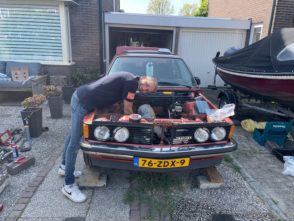

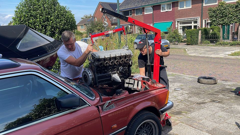

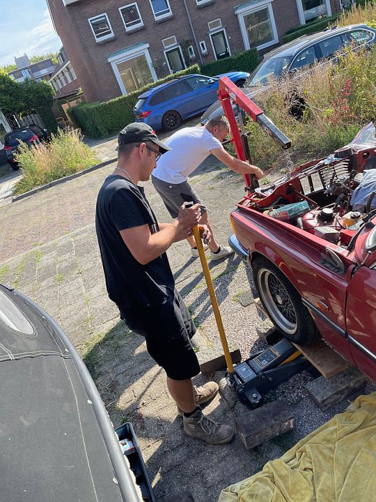

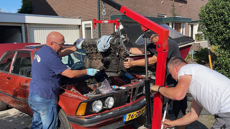

Dus, vrijdagochtend 31 augustus, 8 uur ’s ochtends was collega René uit het mooie Zandvoort in Woerden. Ff met een bakkie begonnen, en toen maar ’s in de garage het nieuwe blok inspecteren. Met Koos tussendoor op de app al afgesproken dat hij met z’n vaste sleutelmaatje en rots in de branding Jan het uitbouwen van het oude blok en op z’n plaats hengelen van het nieuwe blok samen wilde doen. Maar er moest nog wel wat van het nieuwe blok af, dus dat kon ik mooi samen met René doen.

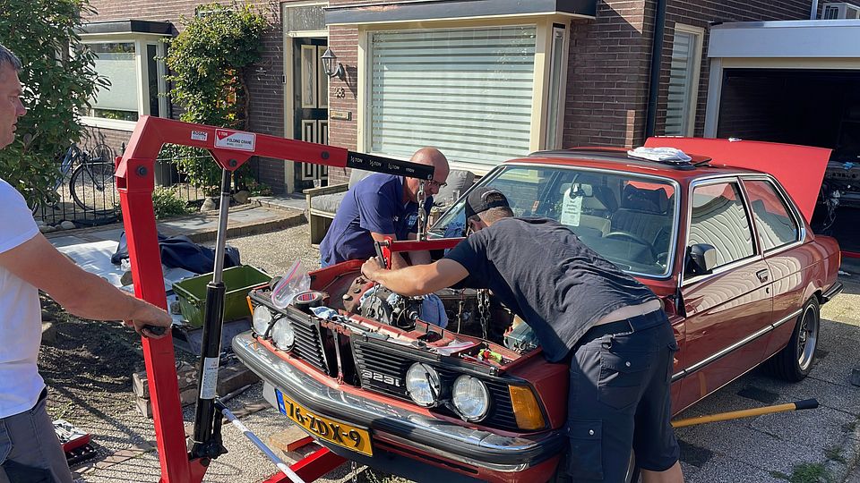

Om 9 uur arriveerden Koos en Jan in een tot de nok toe volgeladen f31. Zelfs een complete motortakel ontbrak niet, nog los van een mobiel moertjes-boutjes-ringetjes-magazijn, 2 enorme garagekrikken en nog veel meer. De mannen gingen vol gas uit de startblokken.

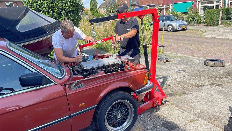

BMW’tje op z’n Rowwen Hèze’ s ‘met de neus omhoeg’. Met (net) voldoende hoogte om van onderaf de bak los van de motor te halen en koppeling met vliegwiel eronder vandaan te halen, was het al snel zo ver om de oude motor in de takels te hangen. Blijft een flinke klus zo, zonder brug. Maar Jan en Koos hebben dat vaker gedaan, en in vergelijking met het uitbouwen van de motor in Sven’s auto “viel het alles mee”.
Mind you, dat dit om 10.30 uur was, kleine 1,5 uur later slechts dus!

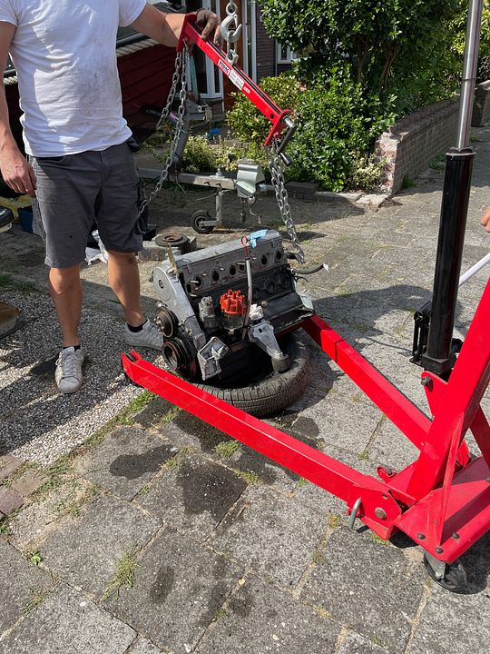

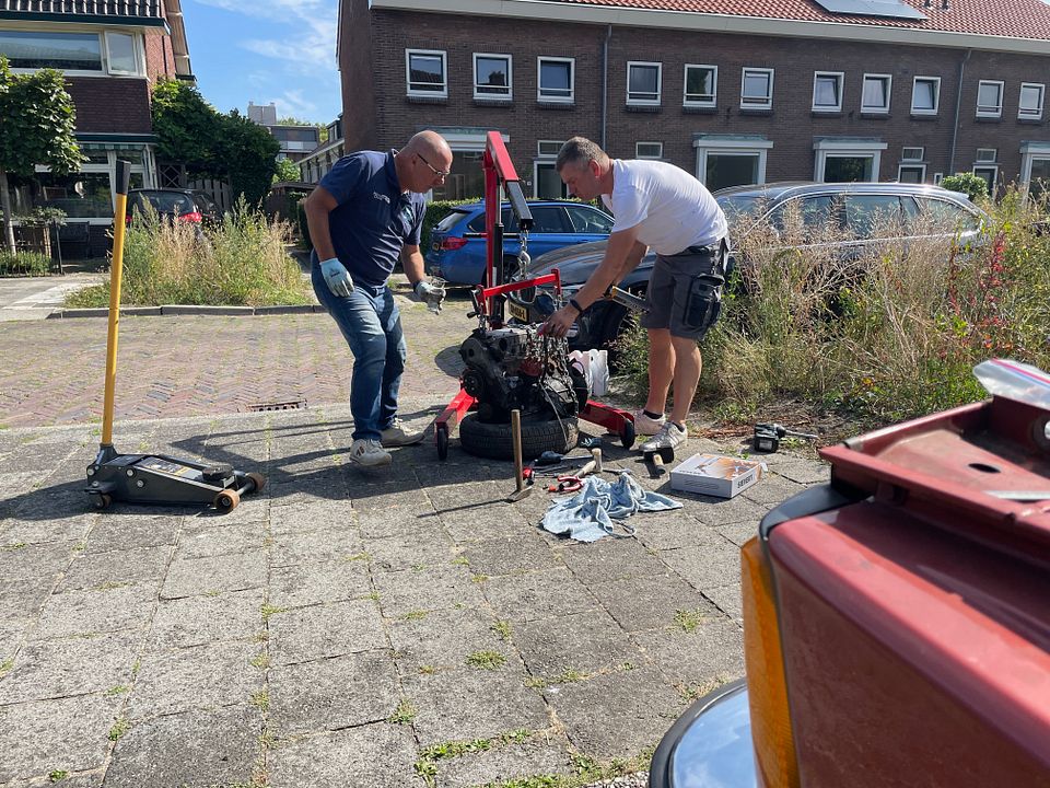

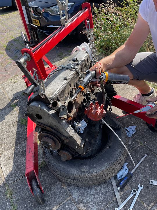

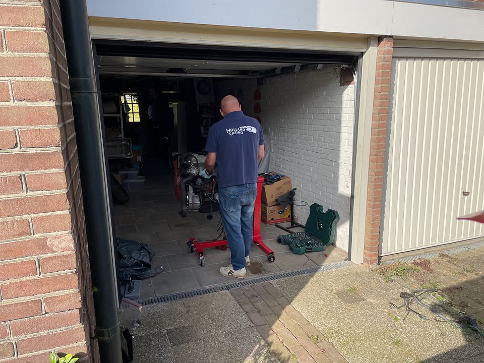

Het voorbereiden om het nieuwe blok op z’n plek te krijgen, kon beginnen. Zo mooi als alles ging tot nu toe, zo’n eigen wil bleek het thermostaathuis op het oude blok te hebben. Zwaar gevalletje verlatingsangst, en Koos is daar een flinke tijd mee bezig geweest om ‘m er van af te krijgen. Zodanig ook, dat ‘ie op het nieuwe blok weer functioneel zou zijn. Dat heeft de nodige moeite, een brander en een ijzerzaag gekost. Gelukkig is Koos niet van het opgeven… Dus ook dat lukte uiteindelijk.

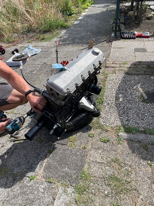

Toen was het tijd om het oude en nieuwe blok van plaats te laten wisselen op respectievelijk de motortakel en de motorbok. Dus nieuwe blokkie op een oude autoband:
Nieuwe blok in de takel:

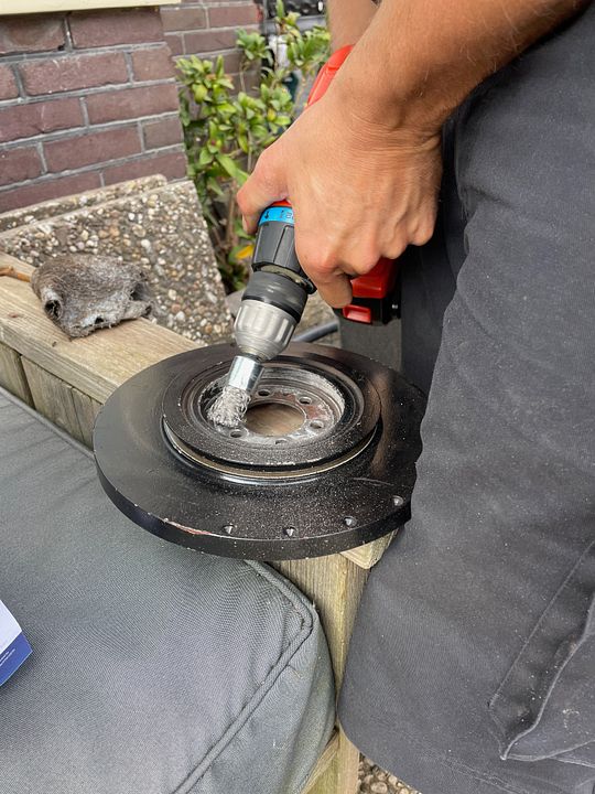

Vliegwiel weer netjes maken.

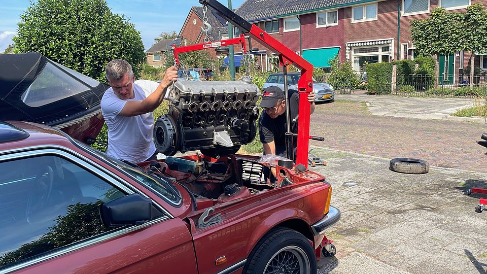

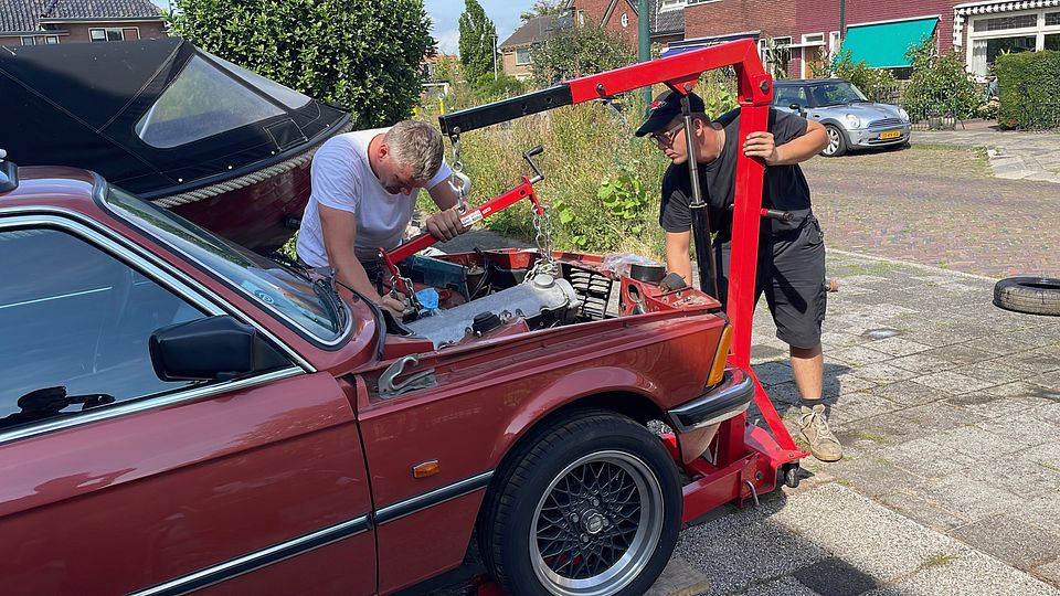

En daar ging het nieuwe blok:
In exact 2’45” is het nieuwe blok op z’n plekje gehengeld. En dit was ’s middags om 14.45 uur…
Blije Eppie met z’n nieuwe blokkie in het brikkie:
Koppeling en vliegwiel moeten terug, alles incl. motor weer opnieuw aan de bak bevestigen, in de makkelijkste sleutelpositie ever:
