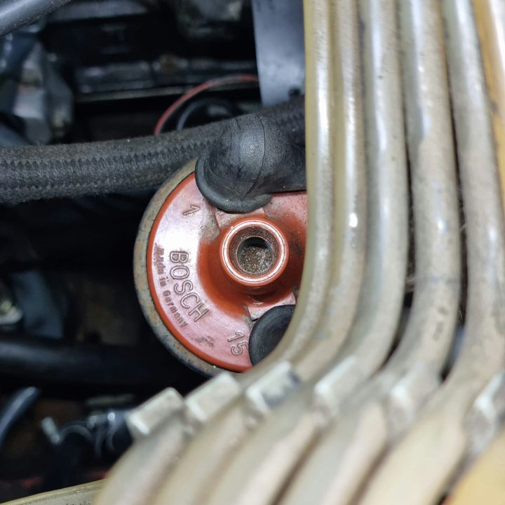

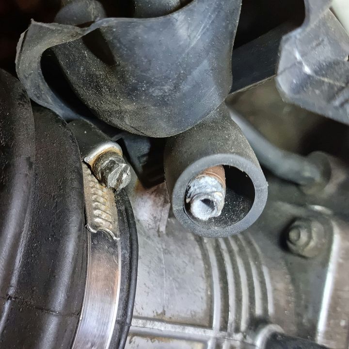

Cindy erbij met de camera, starten. Duurt ff, er zit per slot geen benzine meer in het brandstofsysteem. En dan.... "vroem", een prachtige, donkere, overbekende M20-6-pitter brom! Maar.... daar blijft het ook bij, auto valt direct weer uit. Aantal pogingen met telkens hetzelfde resultaat. 1 keer een vroem, maar daarna valt 'ie direct weer uit. Hulplijnen via WhatsApp, en later die avond wil Jeroen zelfs nog even langskomen om alles mee te controleren. Deze valt wel op:
Die kop is best zwaar gehavend, en zou er dus best toe kunnen leiden, dat de vonk totaal niet doorkomt. Ik had eerder al wel de aanvoerslang van de benzine op de spinnekop gecheckt: bij losdraaien spoot daar direct de benzine uit. Maar goed, die bobine-stekker was klaar dus daar moet een nieuwe op. Leek ook nog wel het verkeerde type, want de bobine zelf laat dit zien:
Nieuwe stekker bestellen dus. Die is de vrijdag erna in huis, en aangezien dat weer een thuiswerkdag was, einde middag laptop uit en garagedeur open. Op advies van Koos de bobine er uit, goed schoonmaken en stekker-aansluiting goed uitschuren en ook schoonmaken. Beide pooltjes opgefrist, en terug de auto in. Nieuwe stekker op de bobinekabel en plop, op de bobine. Dan volgt er een volgende startpoging: "VROEM"... en weer uit... Precies hetzelfde resultaat dus.... Grrr :wtf

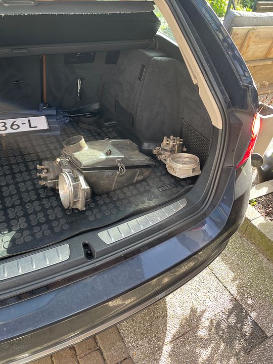

Donderdagavond komt Roland weer terug, en we gaan het nogmaals proberen. Auto start na wat aandringen wel, wil op remmenreiniger ook wel lopen en als 'ie dan (weliswaar veel te rijk) aanslaat, toert 'ie ook prima op. Maar blijven lopen wil 'ie niet... De luchtweger die ik ooit bij aanschaf van de auto in een doos erbij kreeg, er voor de zoveelste keer bij gepakt. Vergelijken, kijken, proberen. Het lange pijpje waarin je de inbussleutel steekt om de stelschroef te verdraaien, is bij mijn gemonteerde luchtweger weg. Altijd al geweest, trouwens. Koos had al wel in de afgelopen jaren eerder eens gezegd dat het stelmechanisme niet helemaal fris meer is... Zou dat dan misschien het probleem zijn? Dat we denken aan de stelschroef te draaien, maar dat die in werkelijkheid niks doet? Hmm, klinkt op zich aannemelijk. Vergeleken met draaien aan de stelschroef in de andere luchtweger, voelt dat ook echt wel anders... Binnen aan tafel besluit ik Ite te bellen en hem te vragen of hij een werkende luchtweger met spinnekop te leen heeft liggen. Dat heeft hij, en we spreken af dat ik die de volgende ochtend, op vrijdag van hem overneem als hij onderweg is naar een klant in het mooie Brabant.
Roland maakt weer tijd, vrijdagmiddag staat hij op de stoep. We demonteren mijn luchtweger, monteren de luchtweger/spinnekop/luchtfilterhuis uit Ite's blauwe BAUR en doen startpoging zoveel... En zo waar..... de auto start na wat aandringen en blijft zowaar lopen.... We kunnen het bijna niet geloven...... Helaas loopt 'ie nog niet netjes, slaat na eventjes ook weer af maar we zijn er vrij zeker van dat het 'm nu in het afstellen zit. In de afgelopen dagen heeft Peter V. aangeboden om zaterdag te komen helpen, in ieder geval met het afstellen. Fijnere en betere hulp kan ik me, naast alle hulp van iedereen die me tot zover al heeft geholpen, niet wensen... Dus zaterdag 14 september (da's vandaag as we speak) komt Peter met een CO-tester om te kijken of we 'm inderdaad met precisie afstelwerk aan het lopen kunnen houden.
