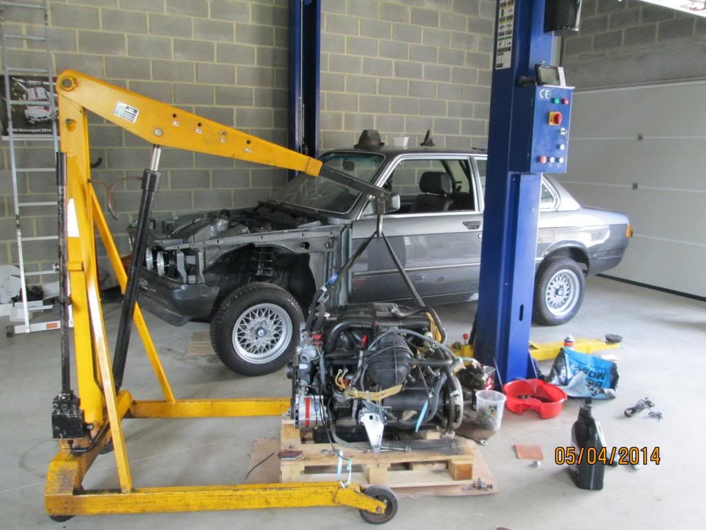

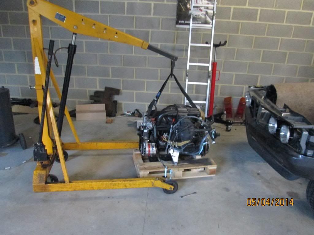

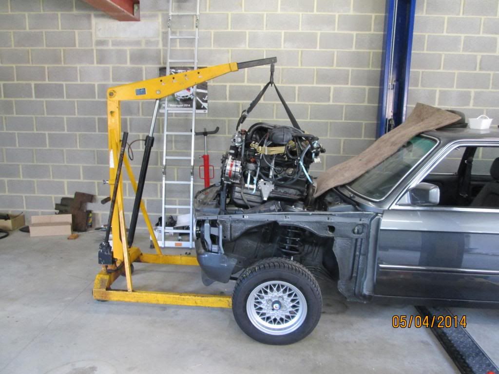

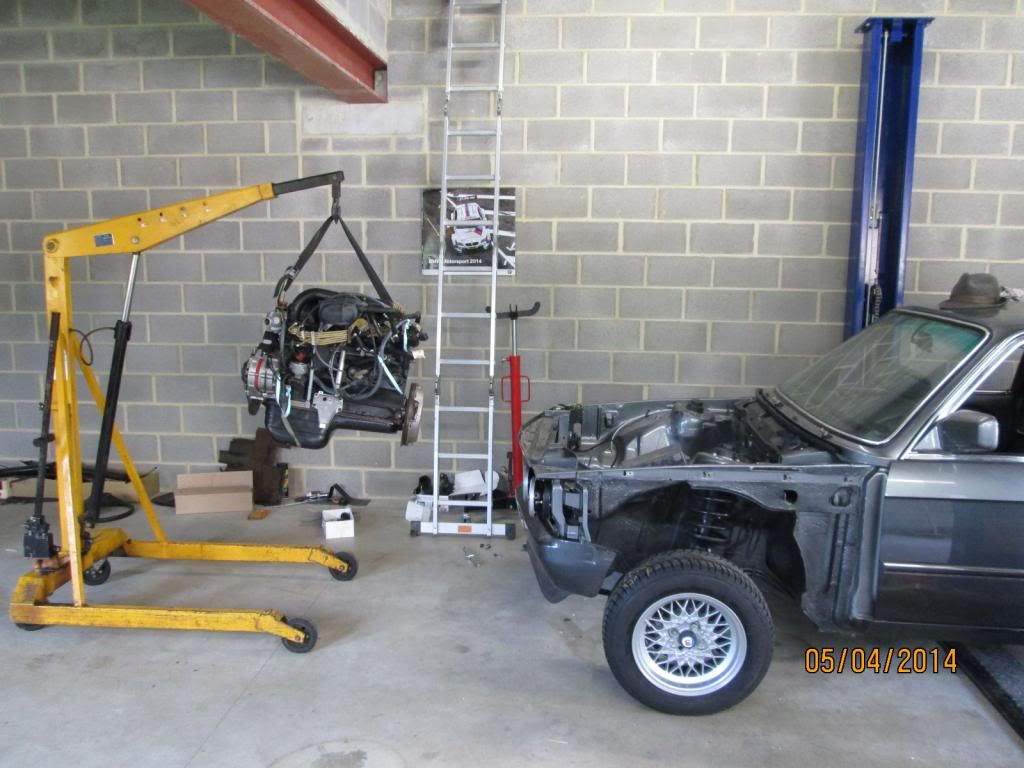

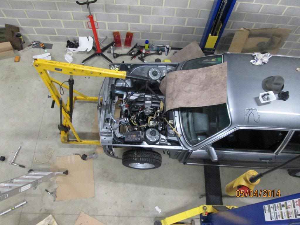

Zo, het moment is aangebroken, de motor erin.
Ik ben er alleen aan begonnen, maar ga nu effe wachten op de hulp van pa om geen lakschade te veroorzaken.
En zo blijft hij nu effe hangen tot pa tijd heeft.
- Posts: 11912
Ik zou hem niet boven de auto laten hangen.
Zelfs de beste takel houdt de druk niet vast.
En stel dat..
En stel dat..
Hallo Ite,
Klopt, heb ik achteraf gedaan.
Het is idd een cruciale faze Jeroen. Gaat de K-jet het nog doen of niet.

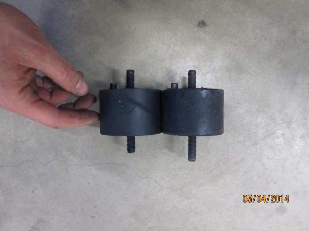

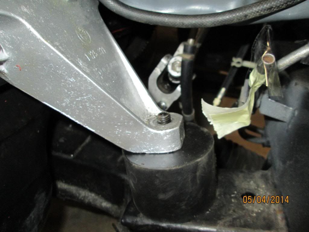

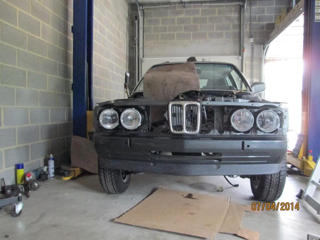

Ik heb een kleine tegenvaller.
Heb 2 nt originele motorrubbers gekocht, motor erin en wat blijkt? schroefdraad vrij kort.
Heb 1 originele nieuwe:
Dus maar al 1 originele gezet:
En de andere kan....

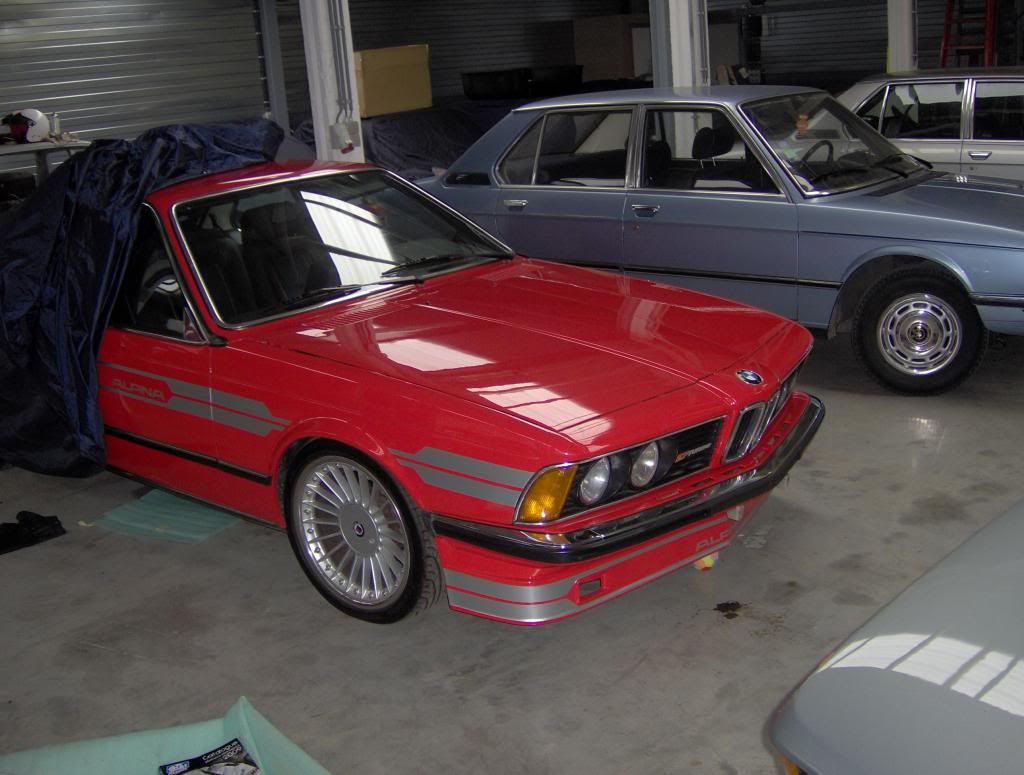

Hier nog fotootjes teruggevonden van diegene waar ik mene e12 m535i kocht, Een e21 liefhebber, en meer....
Hier in de achtergrond een rood metallic M535i e12, maar die was niet zo fris. Daar had hij een fabrieks nieuwe kas voor(rechts van M535i, in wit).

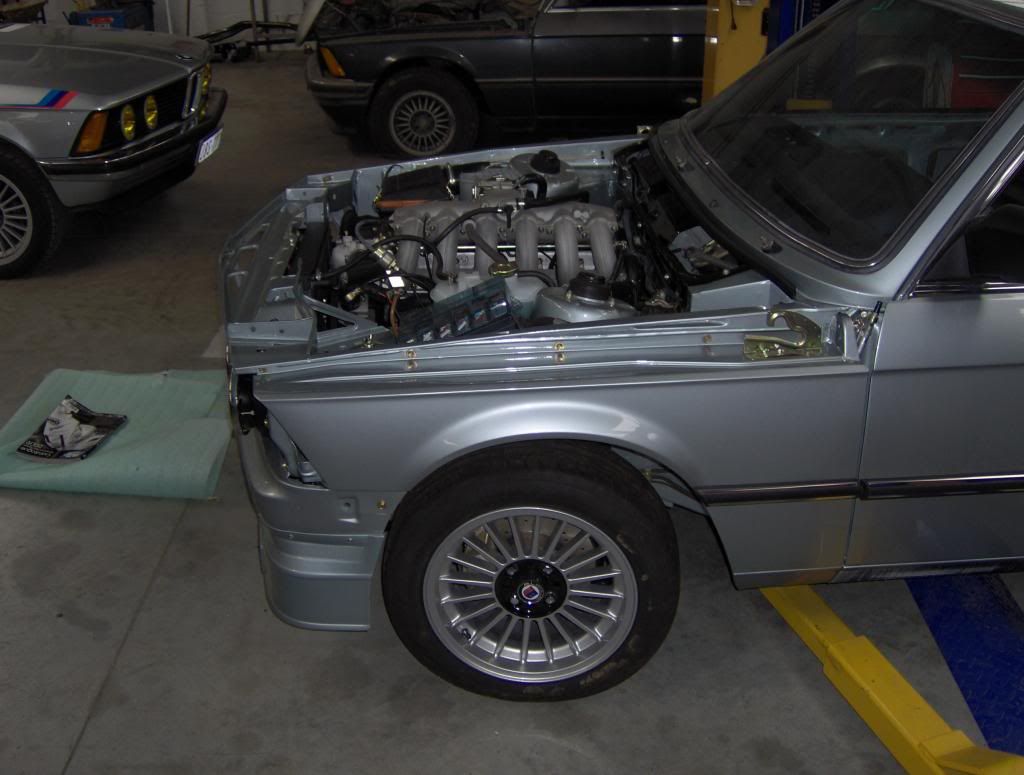

Een B7 e24 met in de verre achtergrond mijn e12 m535i

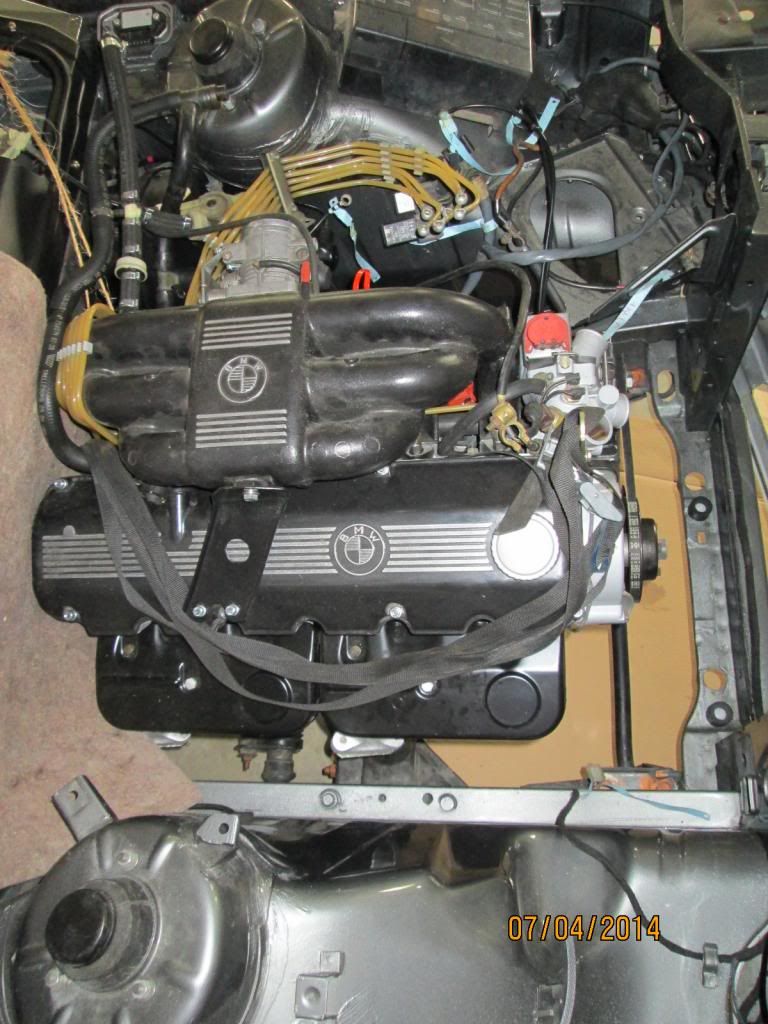

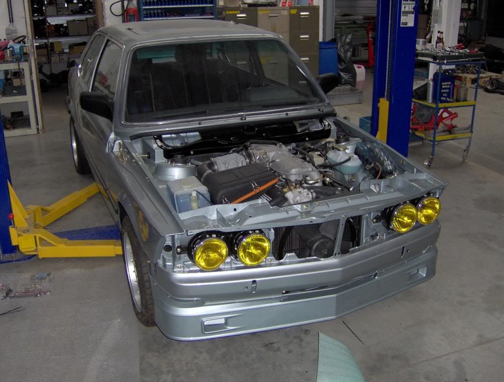

Zo, Ik heb vandaag 9u30 het 2de motorlager(48euro
) besteld en kon het afhalen om 14u30. Het zat bij de namiddag levering.

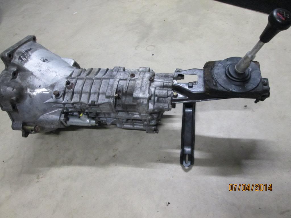

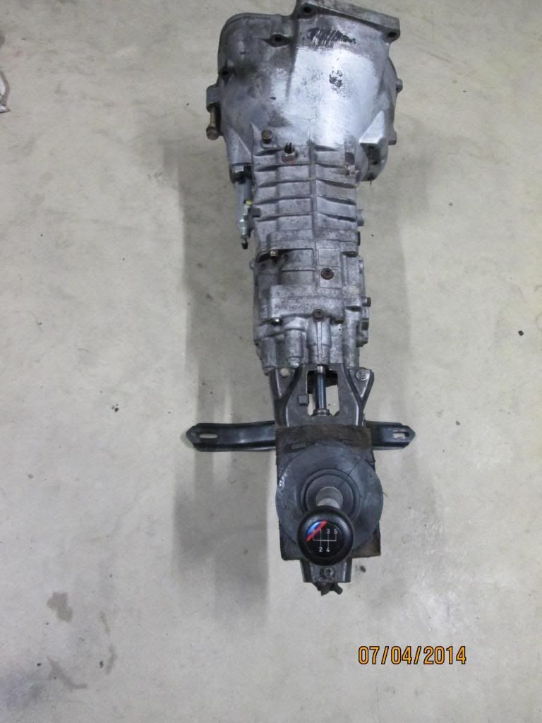

Motor ligt erin en nu de bak.
De nieren heb ik type 1 en 2 gecombineerd. Ik had ooit nieuwe type 1 gekocht, paste niet.
Dus frame'pje type 2 met chrome type 1 erin.

De motorrubbers met het lange schroefdraad zijn voor de type 2 motorsteunen. De korte voor de type 1.
Daar zal het mis zijn gegaan.
Ahzo, bedankt voor de tip Michel. Nu zie ik het ja:
http://bmwfans.info/parts-catalog/E21/E ... on_damper/
Toevallig niemand een nieuw setje type 1 M20 motorrubbers kopen?
De motor heeft er 1minuut opgelegen.
