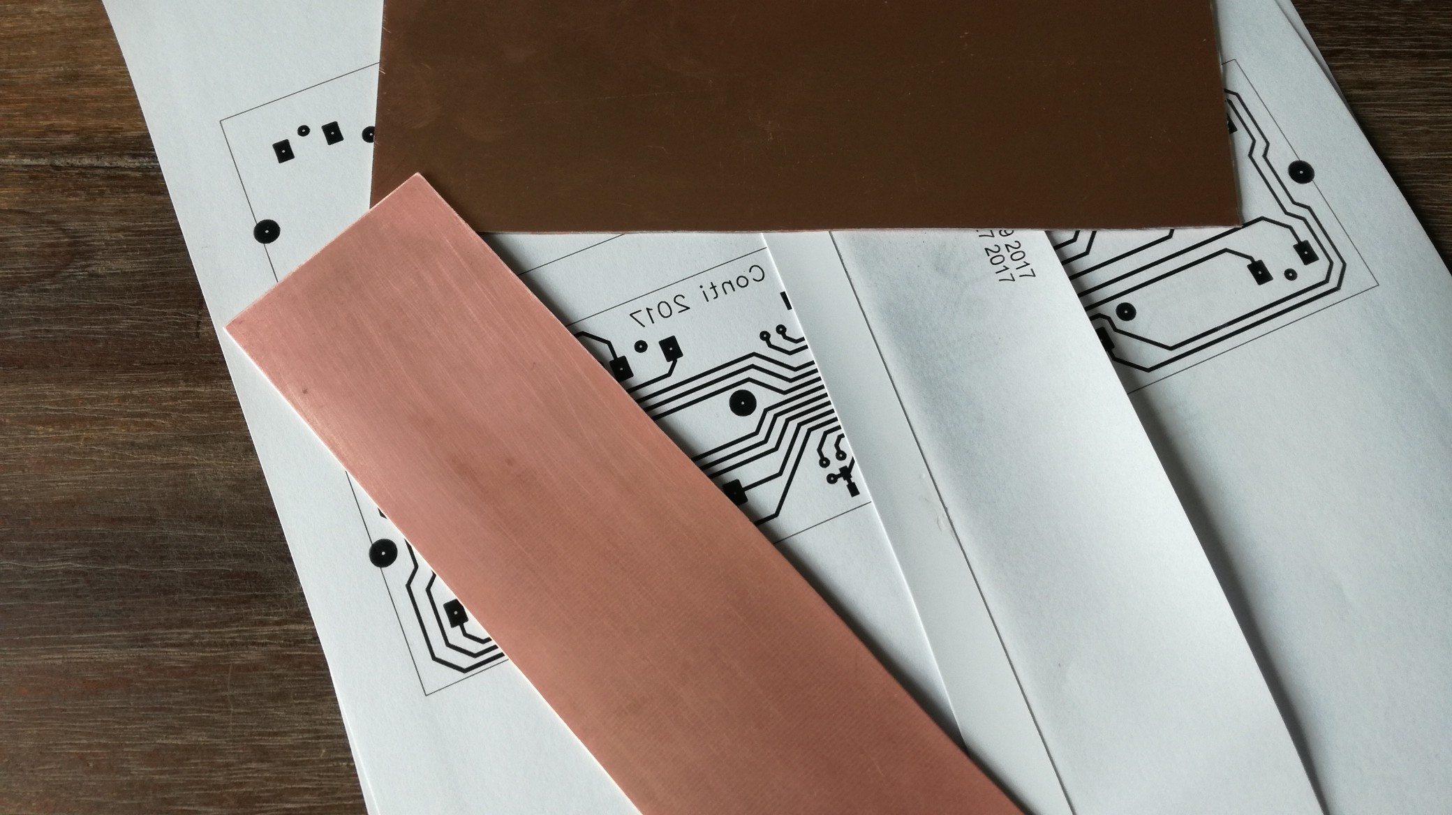

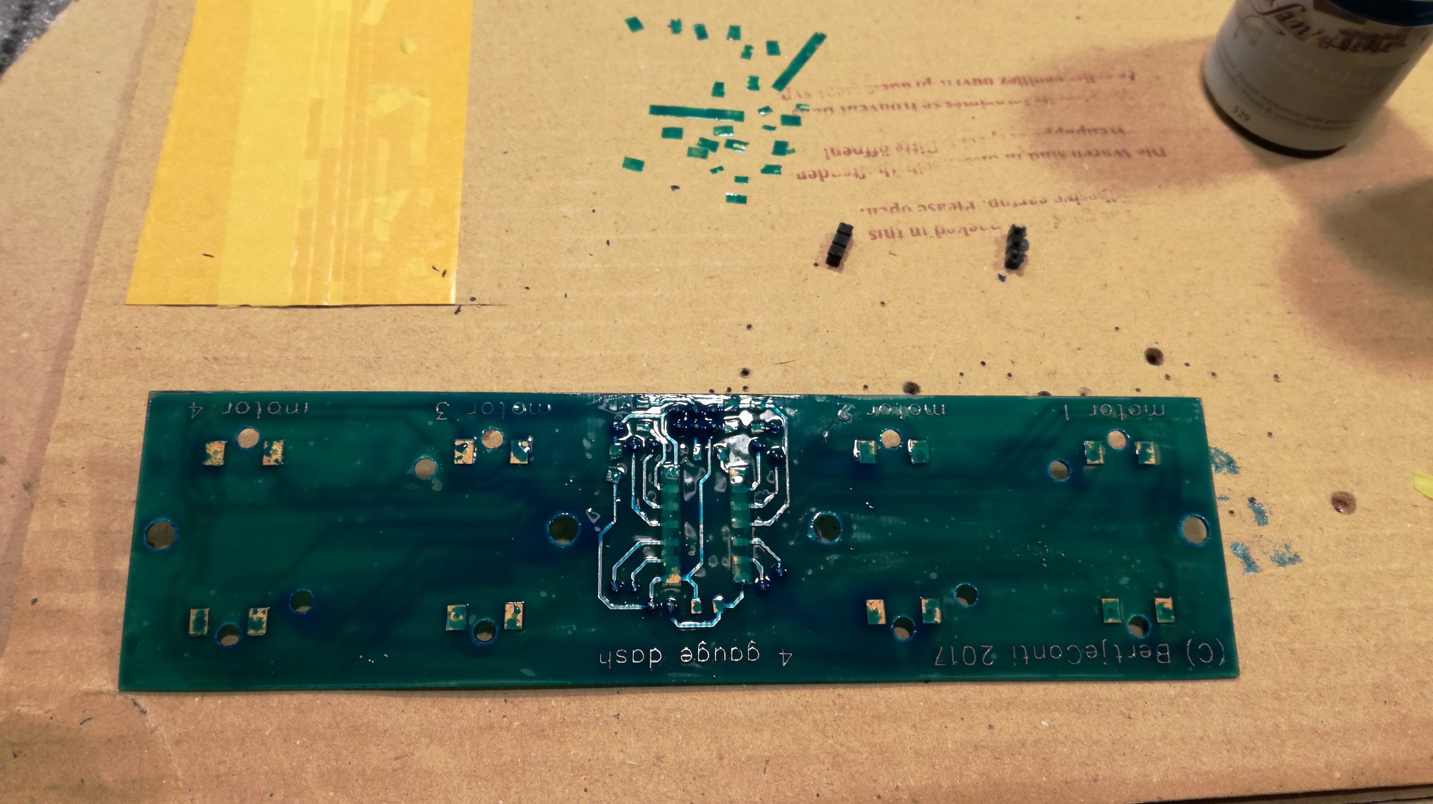

Dus dan gaan we weer lekker printen, etsen verven en solderen:

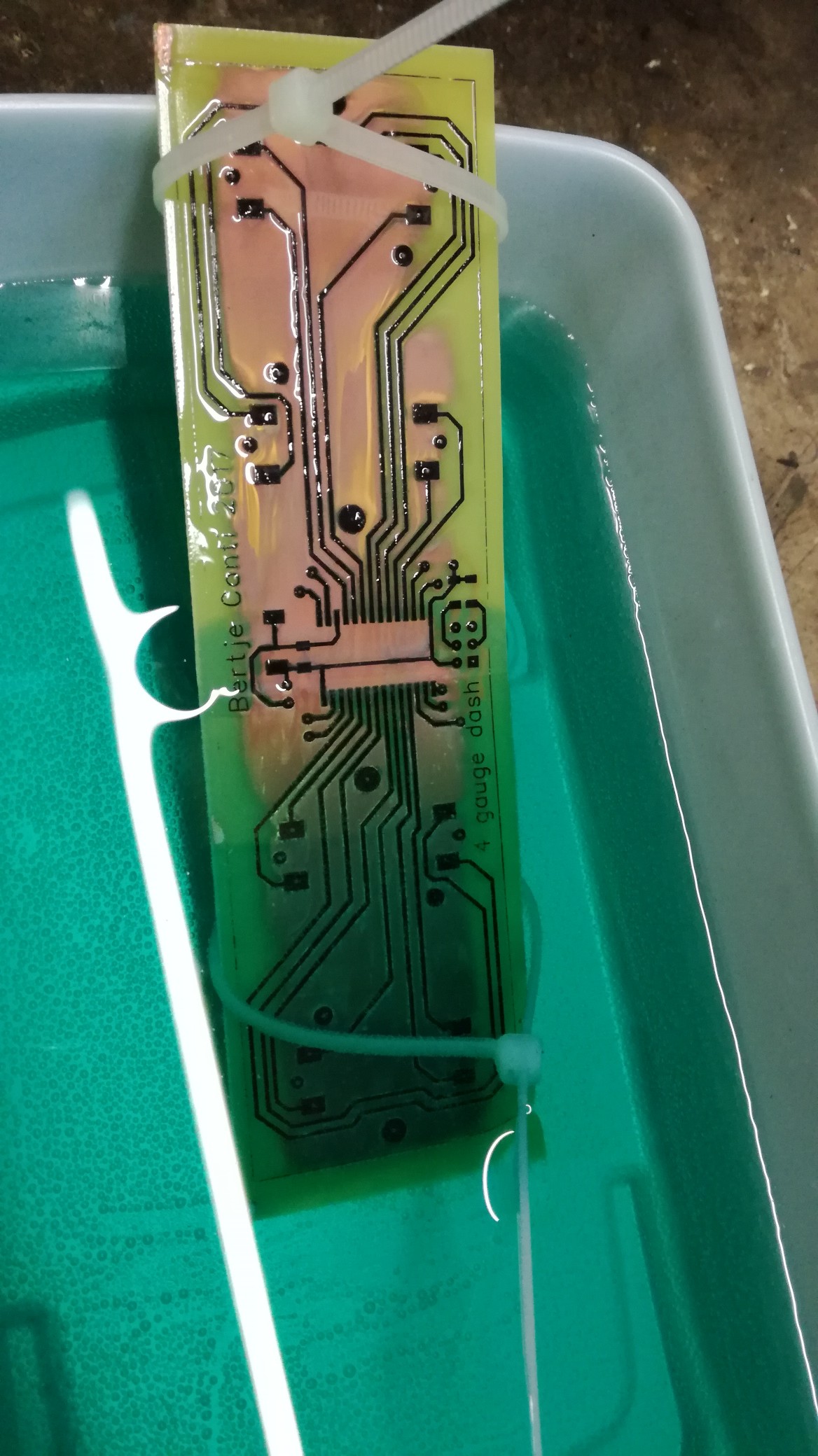

etsen bijna klaar:
ook nu weer een dubbelzijdige print:
alles erop:

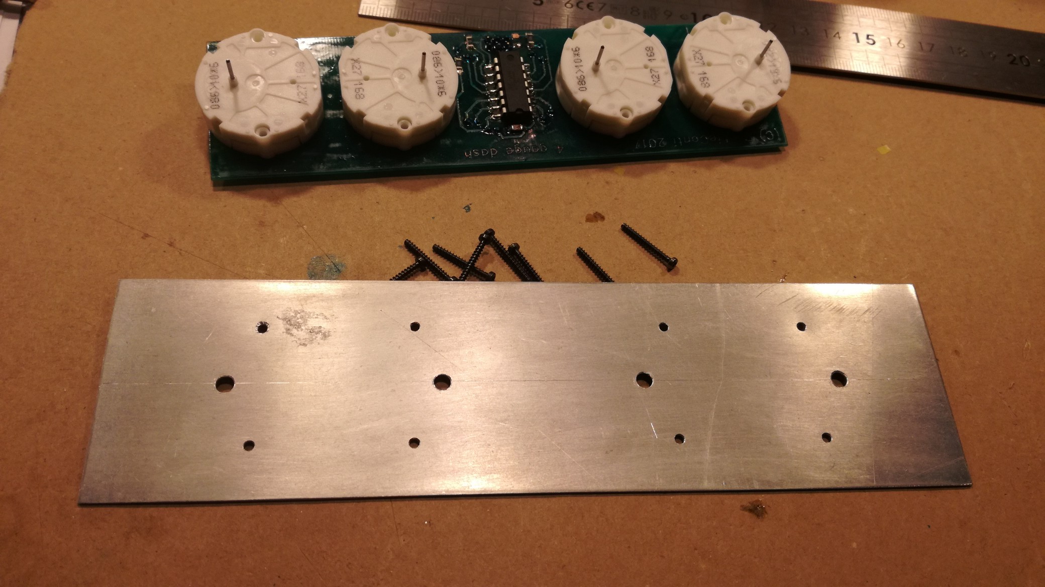

frontplaatje gemaakt:

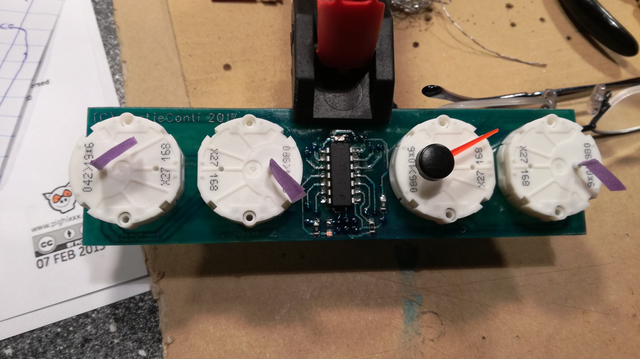

testprogramma runnen om te zien of de wijzertjes lekker bewegen, daar is nog wel wat debug werk aan te pas gekomen, en nog niet helemaal naar wens:

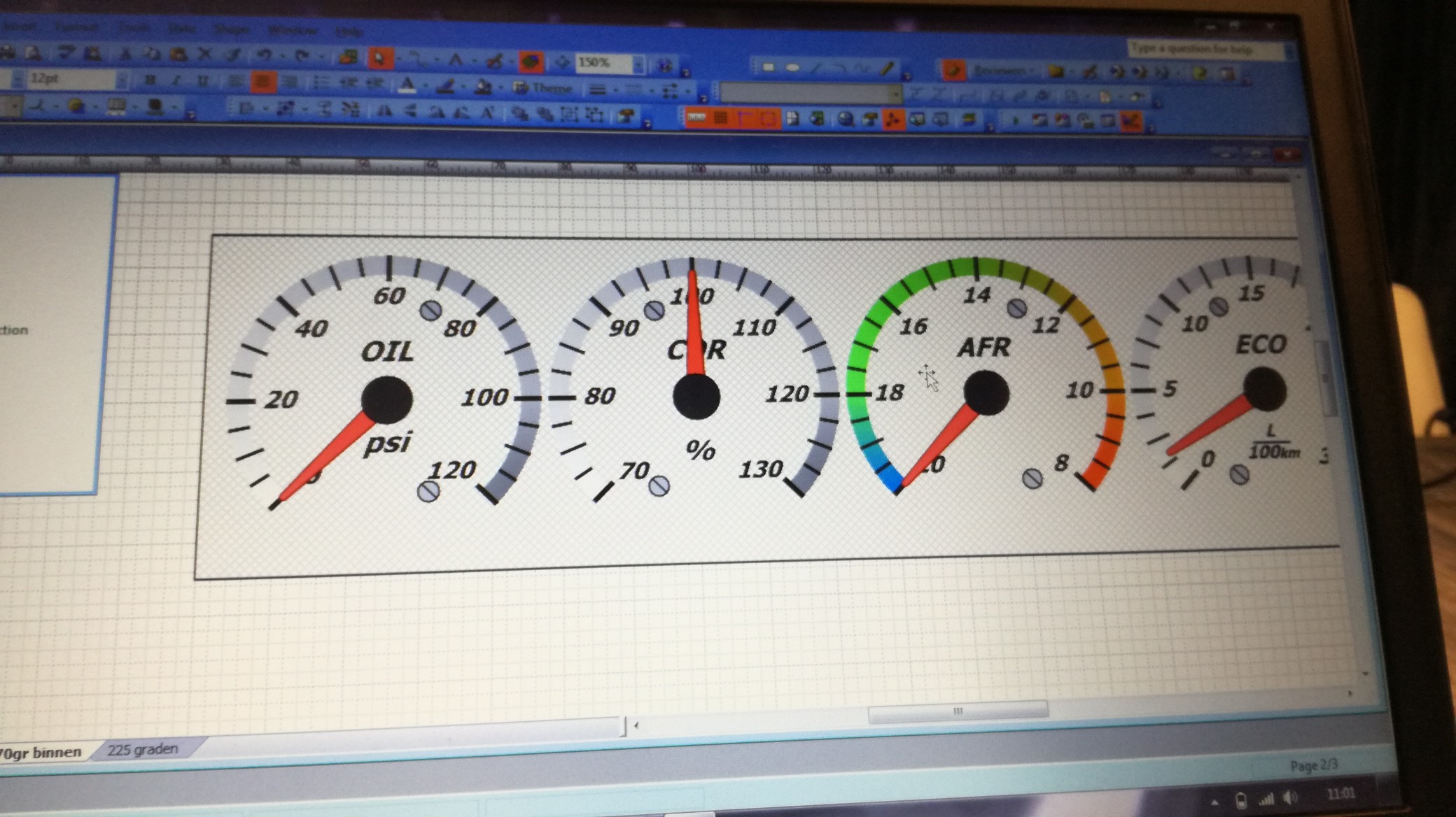

Frontplaat ontwerpen in Visio, het enige goeie Microsoft programma dat er bestaat:
