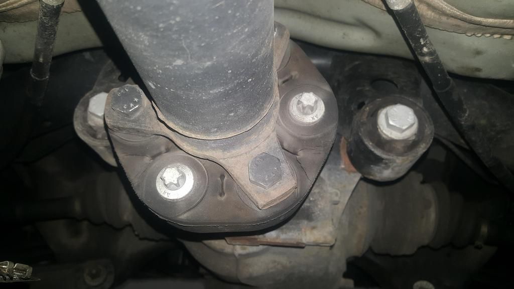

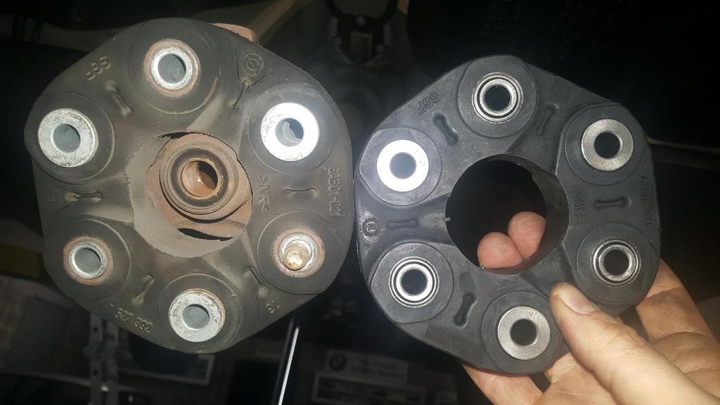

Het is weer even geleden dat ik iets gepost heb over mijn daily.

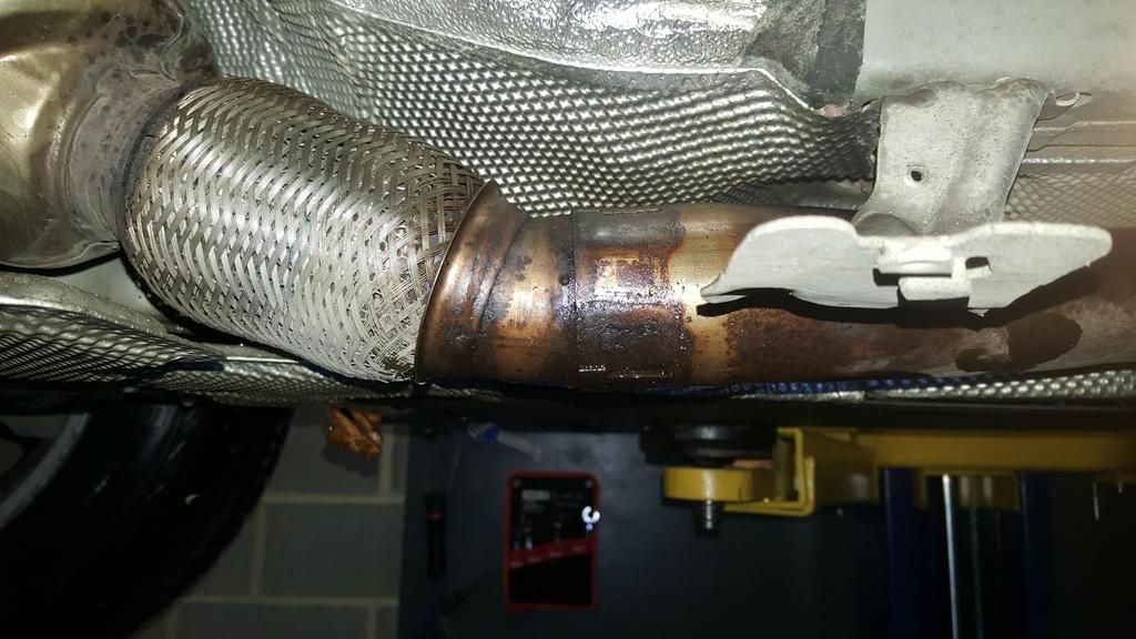

Bij aankoop was me opgevallen dat de achterste hardyschijf scheurtjes in had en de uitlaatbeugel bij de roetfilter vertoonde scheurtjes.
Ik had de stukken al een 3-tal maanden liggen en nu eindelijk ingebouwd.

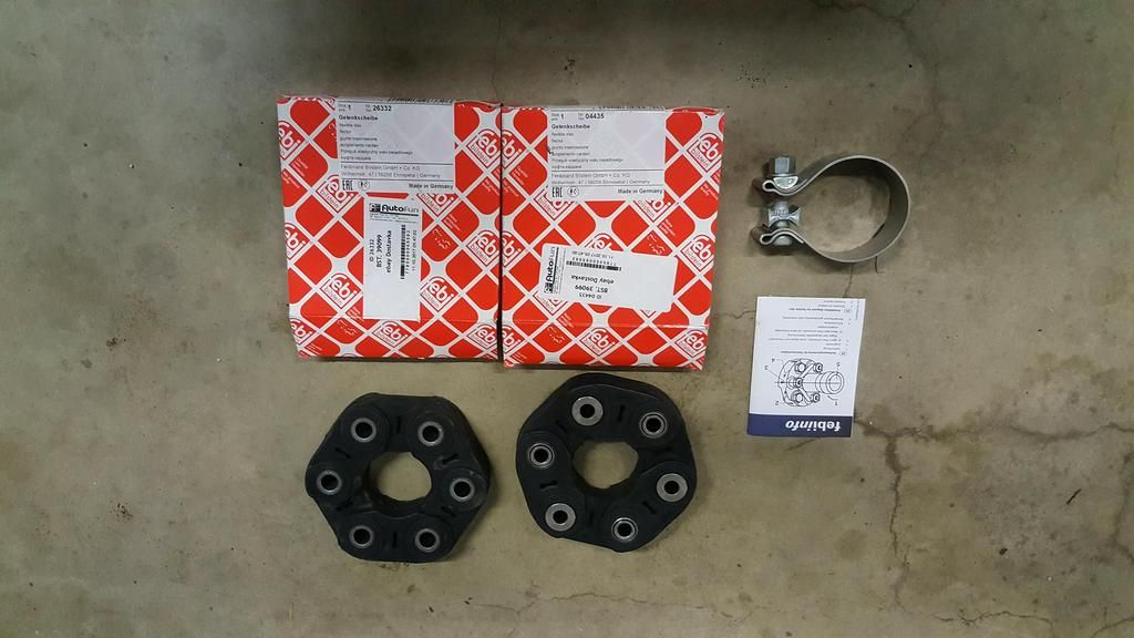

Ik neem altijd onderdelen van FEBI BILSTEIN daar deze zeker zo goed zijn als origineel BMW.

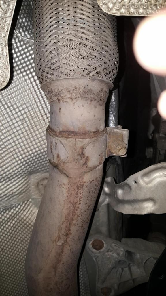

Dus beginnen demonteren. Het eerste vervelende was dat de uitlaat tot aan de roetfilter uit stuk bestaat en over elkaar geschoven is.
Hier mag niet hard aan getrokken worden anders trek je de flexibel aan flarden...
Dus maar wat prullen met roestoplosser en een smalle platte schroevendraaier.
En ja, het is gelukt.

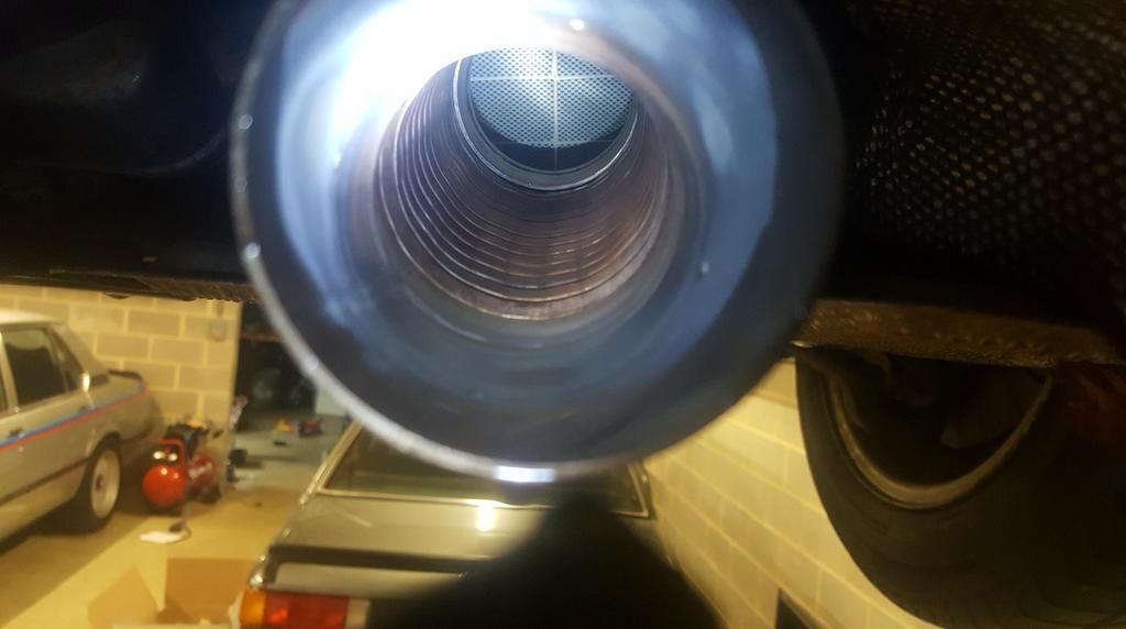

De roetfilter ziet er na 173600km nog mooi zuiver uit.
Wat ook opvallend is is dat de schijf van FEBI dezelfde is als de originele, net bij die van FEBI het BMW logo en de BMW nummer erop zijn weggesmolten, Dat mag wel voor bijna 1/3 van de prijs tov BMW.
De voorste heb ik preventief ook vervangen ondanks dat deze geen scheurtjes vertoonde.
Nu ist ie weer inorde.

Nice, en ook mooi om ook hier te zien dat Febi-Bilstein in veel gevallen gewoon OEM lijkt te zijn. Dat F-B spul is soms via Duitsland zo goedkoop dat je denkt dat het niet kan, vaak aanzienlijk goedkoper dan zelfs Meyle en bergen goedkoper dan als je hetzelfde spul bij de dealer haalt. Maar indien OEM dan kunnen ze vaak ook nog aardige productieaantallen halen, zeker met nieuwer spul. Alu draagarmen voor de E82 bijvoorbeeld, iets van 35 euro, bij BMW kun je dat bedrag maal drie doen.

Ik heb nog geen trillingen gevoeld Koos. Maar gezien de barstjes in het rubber wou ik het niet nog langer laten liggen tot het met spoed vervangen moest worden.uwbuurman wrote:mooi, Remy. Had je ook iets gemerkt aan het rijden, met die cardanas? De mijne trilt wel eens wat in de aandrijving, zou zoiets kunnen zijn.
De oorzaak zal wel het koppel van 411Nm zijn icm de kmrstand van iets over de 170000km.
