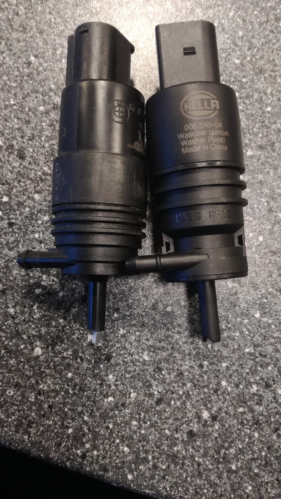

Helaas, ondanks dat de oude en nieuwe pomp optisch wel hetzelfde lijken, zit er toch een significant verschil in, en dat met de "Dit product past op uw BMW 5 Touring (E39) 523 i" opmerking bij het product
Ik had zelfs bewust de "low budged" onbekende merken pompjes niet gekozen, maar één van de duurste, een Hella.
ze lijken toch uitwisselbaar:

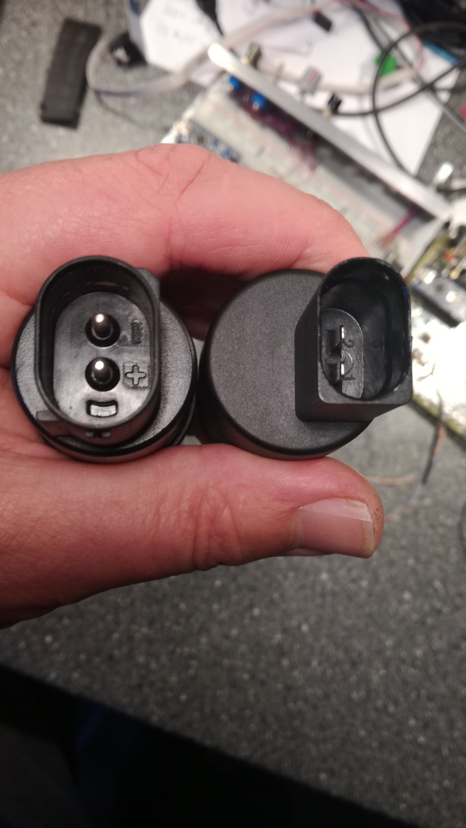

maar de stekker aansluiting is totaal anders, de oude pomp en stekker hebben ronde pennen, de nieuwe platte pennen:
Ik had echt geen zin om deze nu terug te gaan sturen, en dan het risico weer een foute te krijgen, en nu in de winter wil je gewoon een werkende ruitensproeier. De stekker in de auto afknippen en andere stekkertjes aanknijpen zou het makkelijkste zijn, maar dat heb ik niet gedaan.

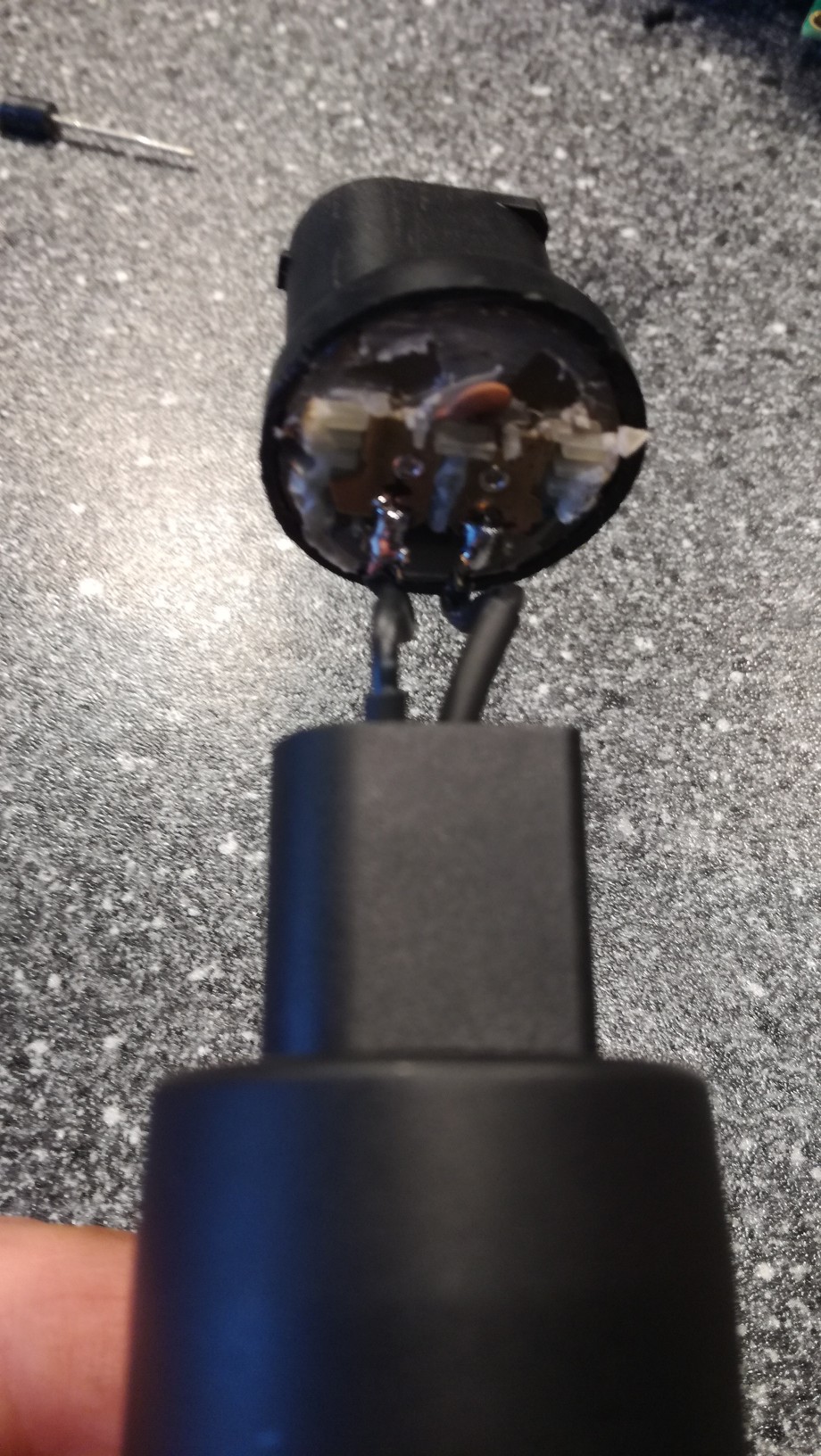

Daarvoor in de plaats de oude pomp open gezaagd en draden aan de stekker gesoldeerd, en die op de nieuwe pomp met platte schuifklemmen aangesloten.
Dit werkt voor nu, en nu kan ik rustig op zoek naar de juiste pomp.

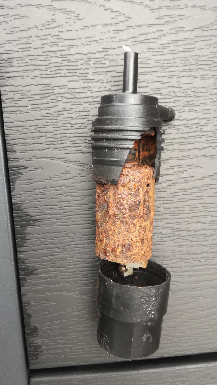

Dat de oude ruitensproeier bij de laatste APK nog gewerkt heeft betwijfel ik ten zeerste bij het aanzien van het binnenwerk:

Zo, die is knap rot, zeg!!
