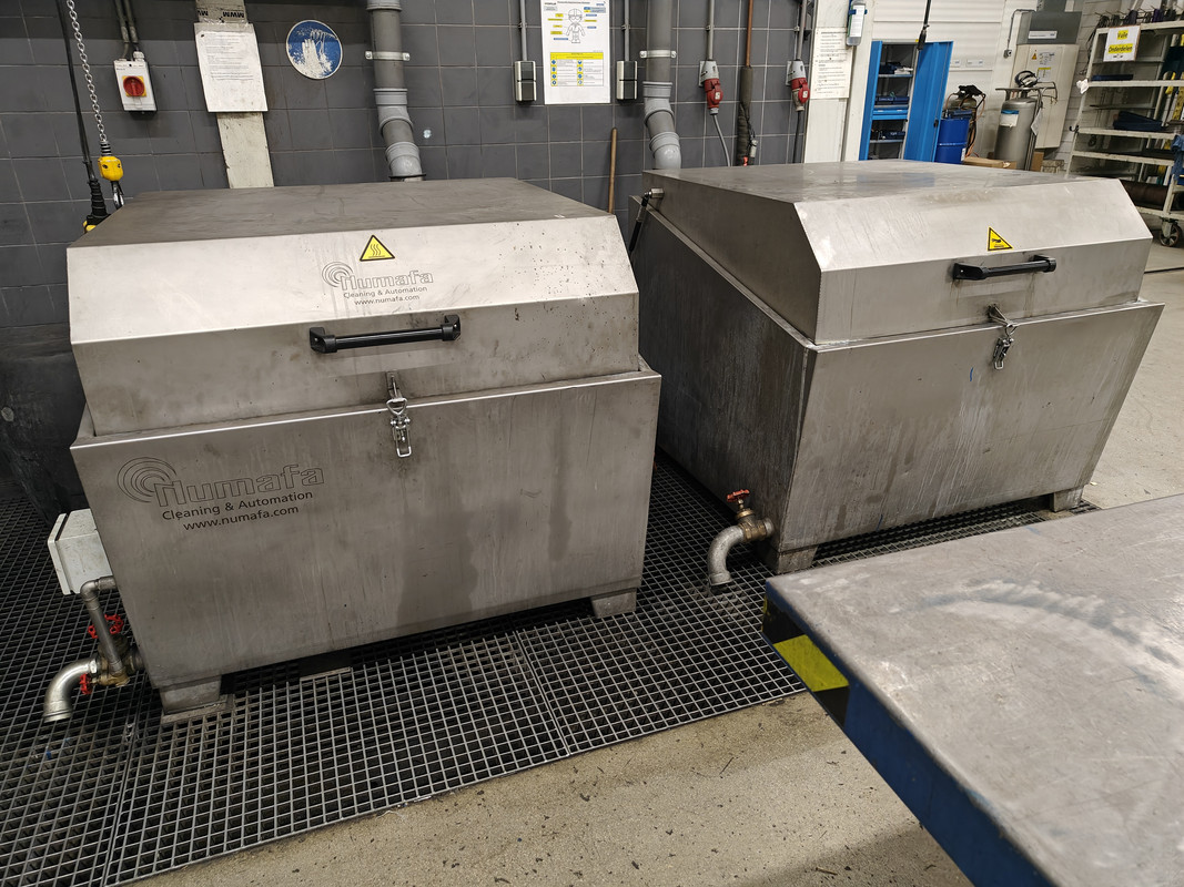

Er werd nog gevraagd hoe we die kop zo schoon kregen. Heb inmiddels een foto gemaakt van de wasmachine.
Erg blij met de externe plek waar we mochten sleutelen.
