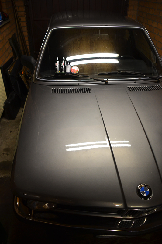

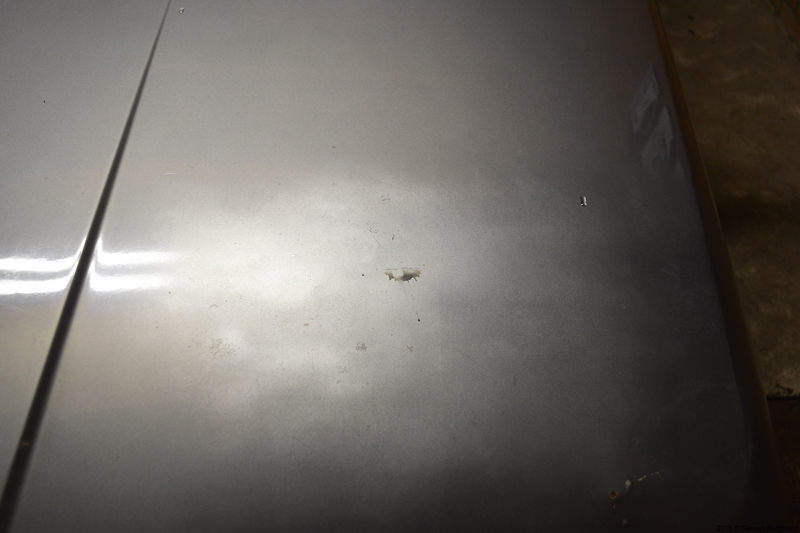

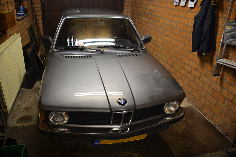

Vanavond de 318i nog maar eens naar binnen gehaald. De lak van deze auto is het grootste minpunt, maar ook daar is nog best wat eer aan te behalen. Als eerste dan maar hoe hij er bij staat:

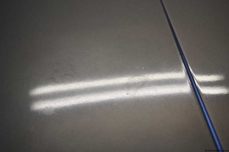

Zoals te zien, de lak is eigenlijk is erbarmelijke staat en met alle schade die her en der zit zou je hem compleet moeten spuiten wil je hem klaar maken. De kap rechts voor heeft schade, hier is helemaal niks meer mee te doen. Heb onlangs weer wat leuke dingen aangeschaft, dus zie ik het maar weer als een oefen object.

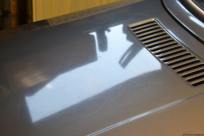

Daarna maar eens vrolijk begonnen met kleien. Hiermee trek je het vuil uit de poriën van de lak voordat je gaat polijsten. Daarna met een microfiber pad in combinatie met Monello Veloce op mijn nieuwe machine lekker in de weer geweest. Afgewerkt met Monello Finale op een groene pad, Poorboys World Black Hole en als afsluiter een laagje van de nieuwe hybride wax Basics of Bling van Dodo Juice. Best wel een leuk resultaat behaald, jammer dat je de schade nu nog beter ziet :bag

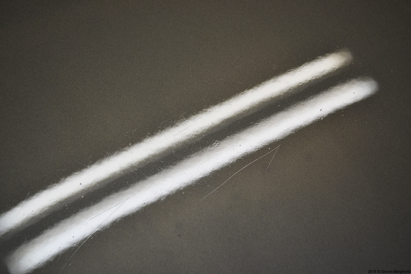

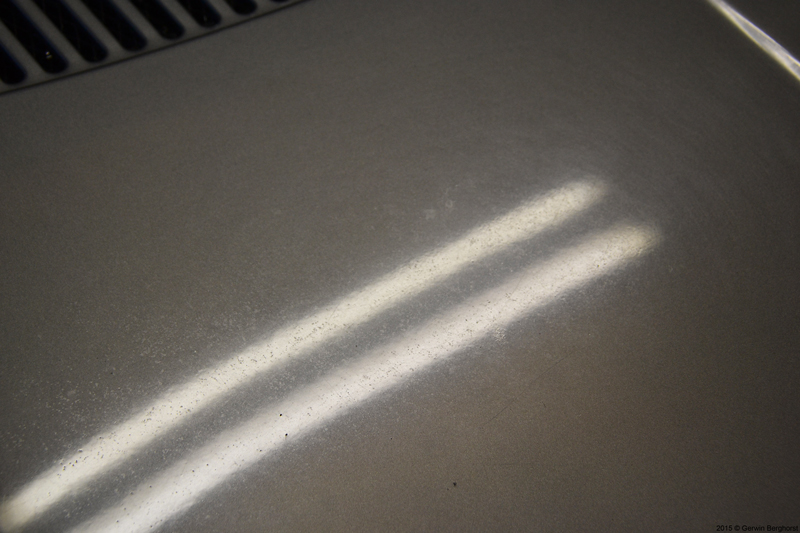

Zoals te zien zit er veel meer glans en diepte in de lak, ook zijn de lijnen van bijvoorbeeld de lampen veel scherper waaraan je kan zien dat er veel meer reflectie behaald is. Het mooiste om dit weer te geven is een before en after in de close-up stand:

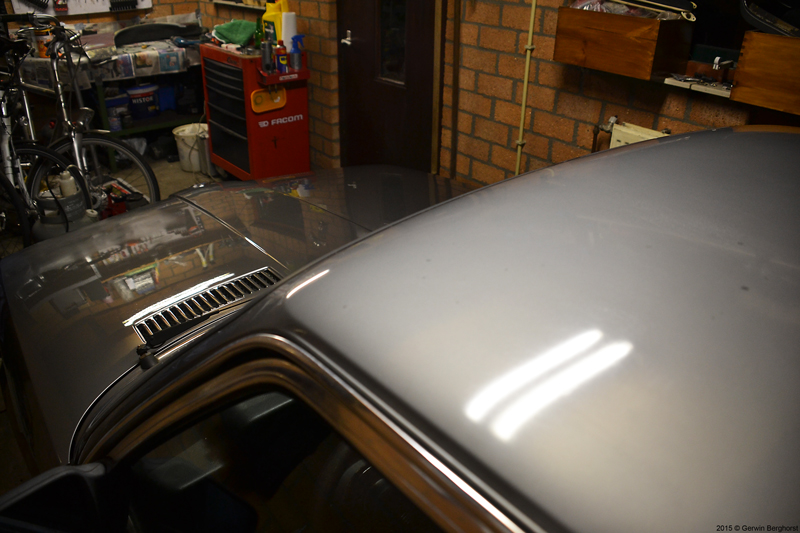

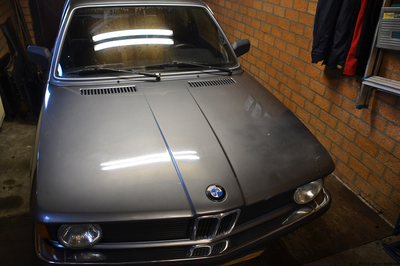

Als laatste nog een overzicht met het onbewerkte dak erbij, ook een goed voorbeeld van wat je kan behalen met een beetje spit en polish. Nu de rest nog en een leuk idee bedenken om die schade minder opvallend te maken.

Idee om de schade weg te werken zonder de kap compleet te hoeven spuiten?
