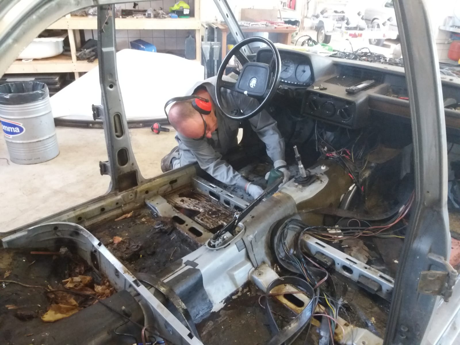

Eindelijk wat opgebouwd aan de vloer reparatie

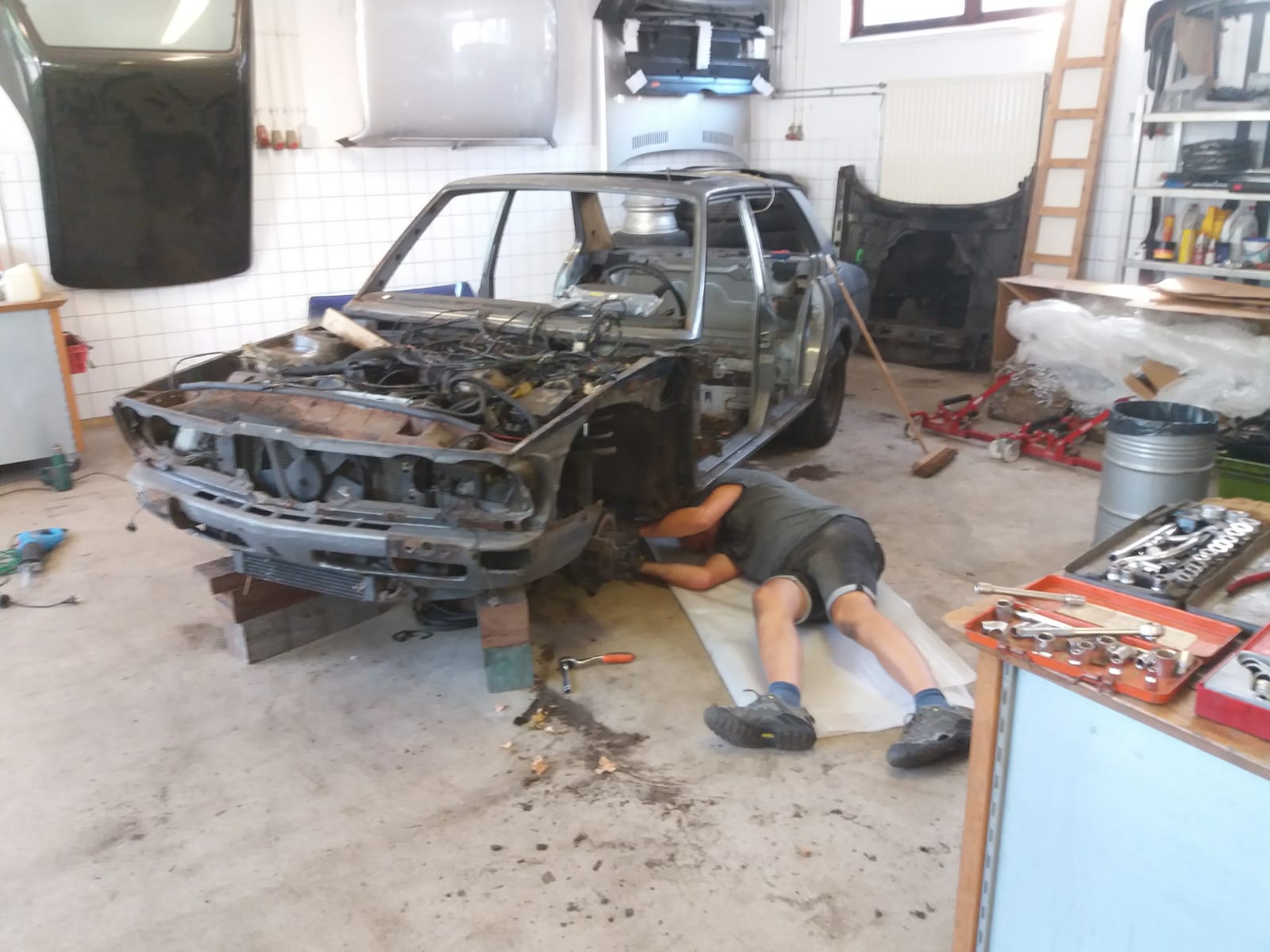

Afgelopen week niet veel kunnen doen, het was dan ook de heetste week ooit gemeten. Zaterdag tegen het einde van deze hittegolf had ik een afspraak staan in Friesland om daar wat donorblik te scoren.
Yep, bij Koos mocht er naar believen blik uit de inmiddels beruchte E12 friteketel gesneden worden, waar ik hier maar niet verder op in ga.

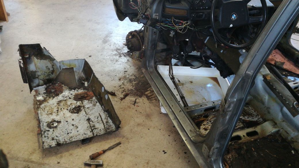

Eerst moesten er nog wat leidingkjes onder de bodem weggelegd worden, bumper en scherm eraf en daarna hebben we het vloerpaneel en schutbord er zo royaal mogelijk uitgezaagd, inclusief de draagbalk.
Na een paar uurtjes hard zweten en een paar stukken limburgse vlaai lag het donordeel naast de wagen. In eerste instantie best goed materiaal, alleen wat roest onder het gaspedaal beugeltje en natuurlijk een rotte hoek bij het beruchte 4kante opname plaatje, maar zeker bruikbaar.
Mijn dank is groot voor dit stuk blik :thnx :thnx :thnx , het zal de reparatie in ieder geval een stuk gemakkelijker maken, zeker de vloerpan met stop, die kan 1:1 gewoon overgezet worden, al weet ik nu dat deze pan smaller is als in mijn E12. Bij BMW waren ze in 1980 blijkbaar al aanpassingen aan het doorvoeren op de E12 die later op de E28 nodig zouden zijn.

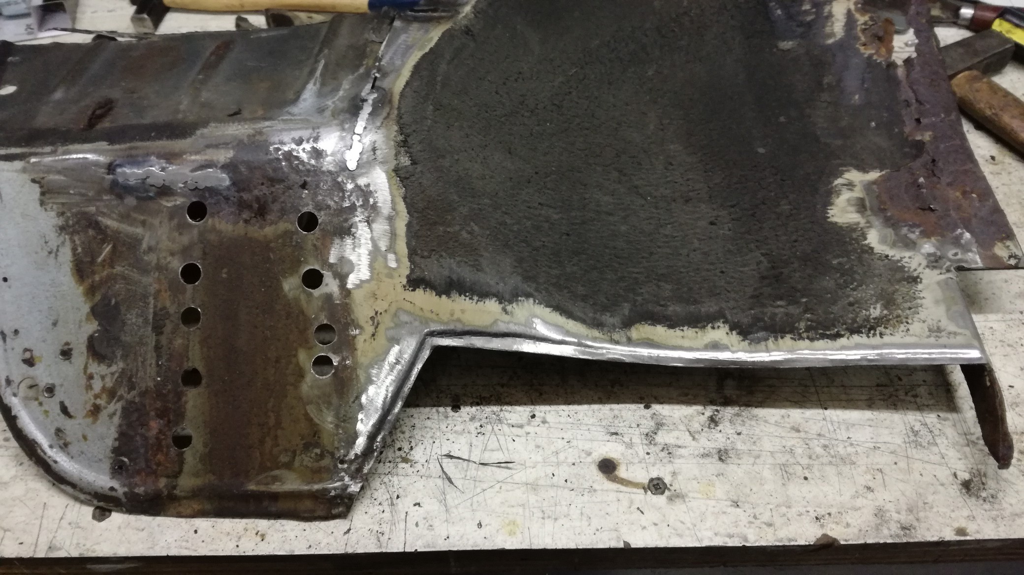

Dus maar eens begonnen met het uit elkaar halen van het donorstuk, puntlasjes doorboren, et voila het schutburd is los van de vloer.
Aantekeningen opgezet, daar er toch wel wat reparatie nodig is aan dit stuk, onder bij de aansluiting aan de vloerplaat is een heel stuk rot ( er was al eens een plaatje overheen gebakken, bovenhoek ook, en de zijkant ook natuurlijk. Ik ga dit schutbord stuk op de werkbank weer helemaal in orde maken, zodat het daarna als één "nieuw" stuk in de pastellblauer gezet kan worden.
Het eerste rotte stuk onderaan eruit geslepen, rand verzet zodat ik het nieuwe plaatwerk iets overlappend kan lassen. DAT LAST NAMELIJK VEEL FIJNER. Inzetstuk uit zincor plaat gezaagd en inlassen maar:
Zo wordt het gehele schutbord paneel in orde gemaakt.

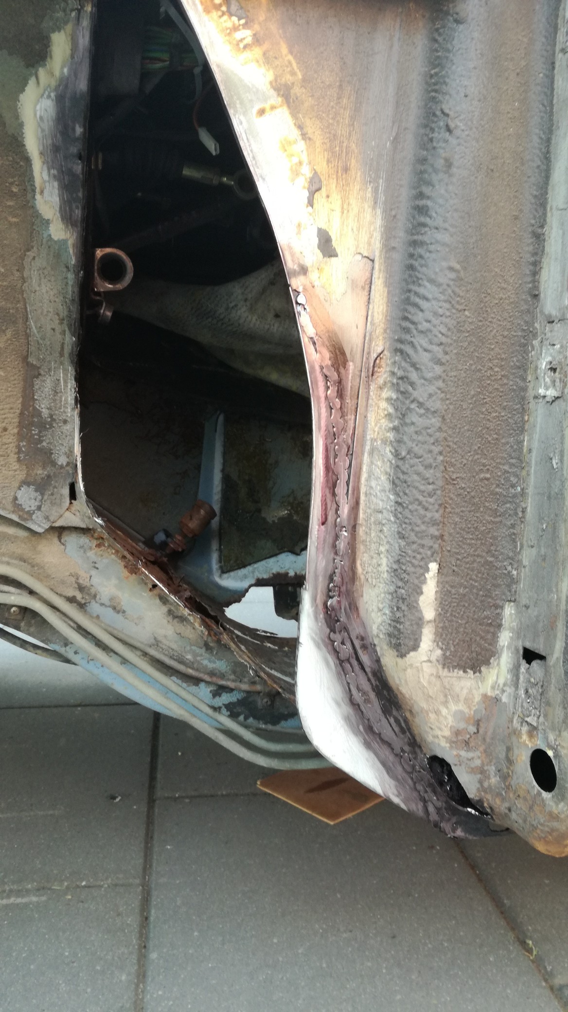

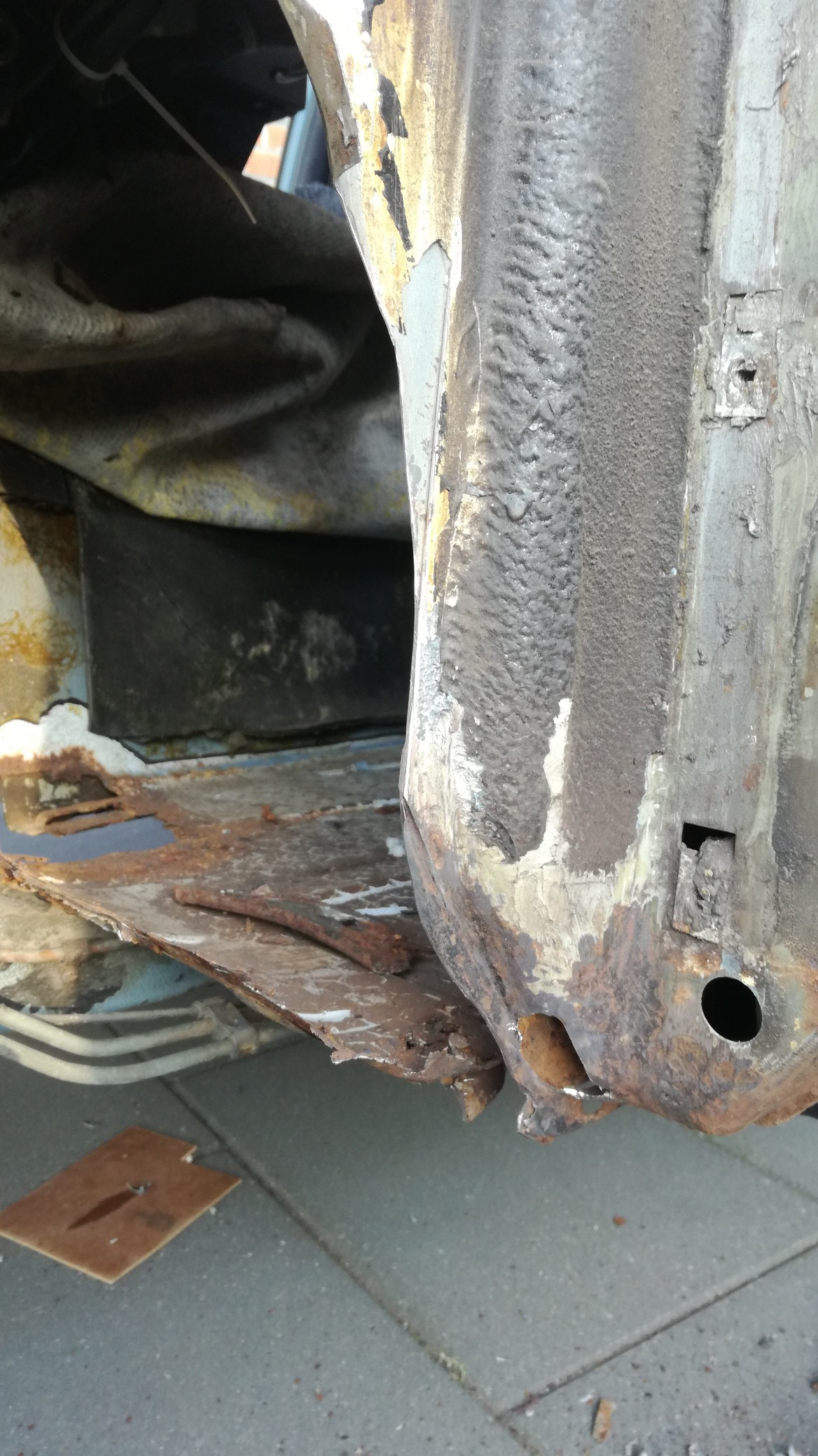

Om het nieuwe schutbord paneel te kunnen plaatsen moet eerst de aansluiting daarvoor op de A stijl gefixed worden, ook hier rottigheid zoals altijd.

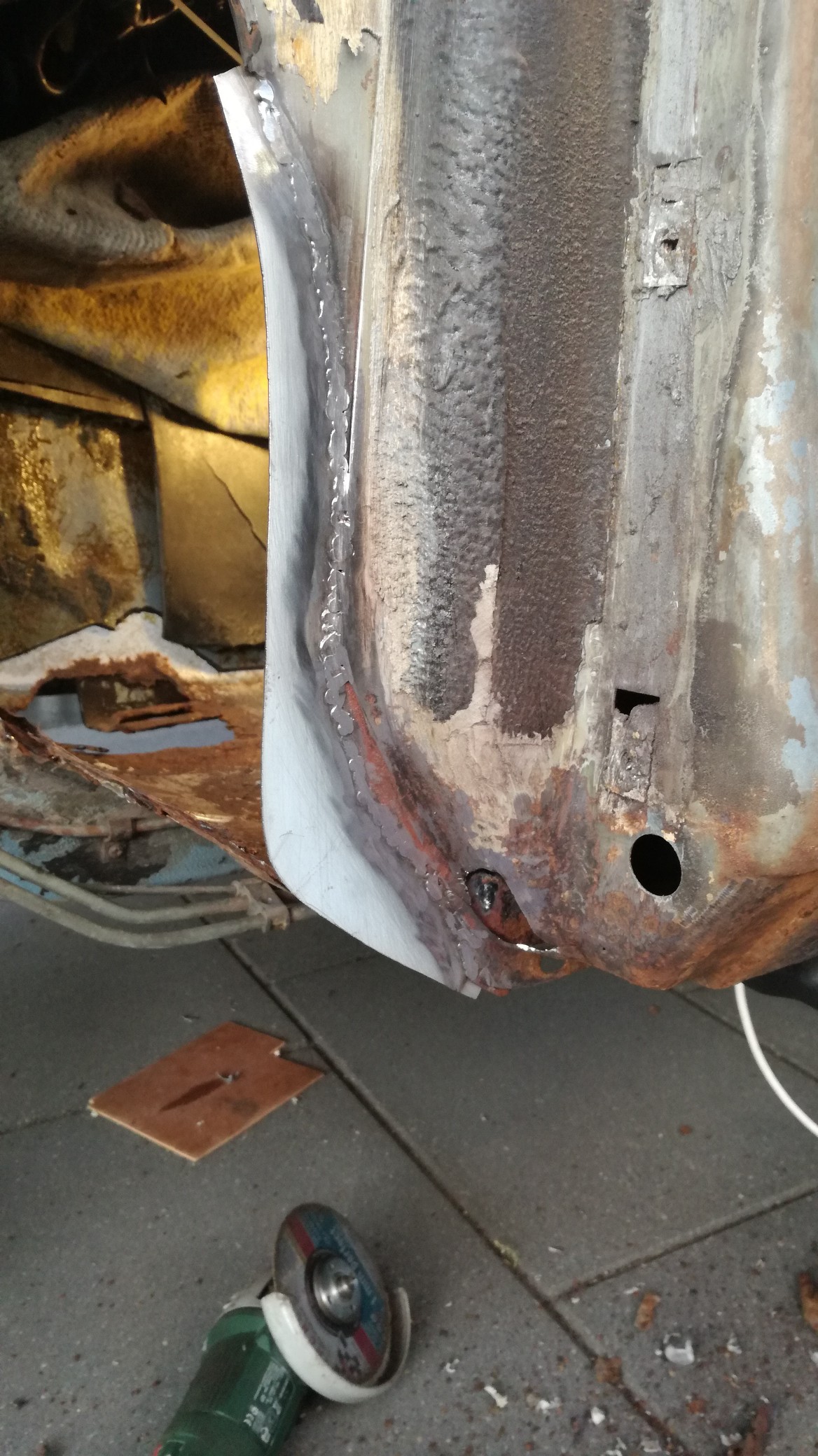

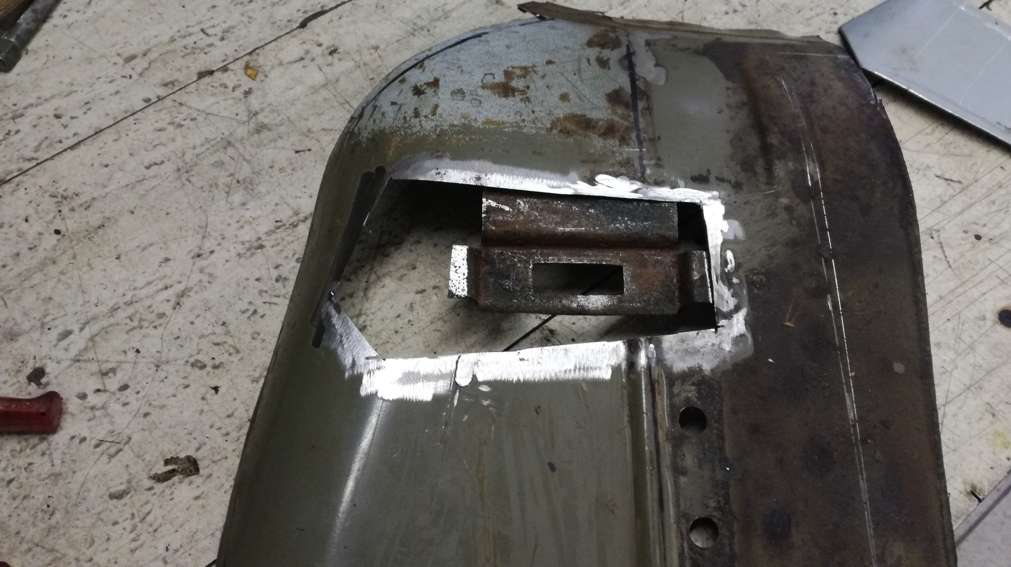

Rottigheid uit de A stijl aansluiting geslepen, je ziet ook vooraan in de dorpel een klein gaatje, ik had van tevoren een mal gemaakt voor de vorm van dit deel:
Nieuw stukje blik uitgezaagd en ook hier weer een verzet randje aangemaakt zodat het blik elkaar een paar mm overlapt, dat er dan ingebakken en daarna de aansluitrand met schutbord omgezet, bovenaan naar buiten, onderaan naar binnen omgezet.
De beruchte 4 kante opname punt voor onder komt bij mij niet meer terug, dat maakt de reparatie een stuk gemakkelijker.

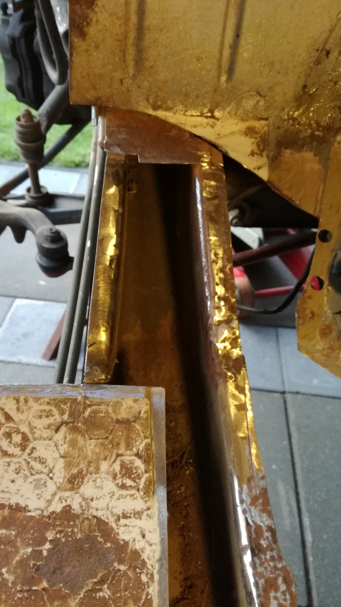

Al het vers gelaste materiaal zet ik direct in de Brunox.
Eindelijk ook opbouwend werk, en niet alleen slopen en slijpen. heerlijk om vers blik in te lassen.

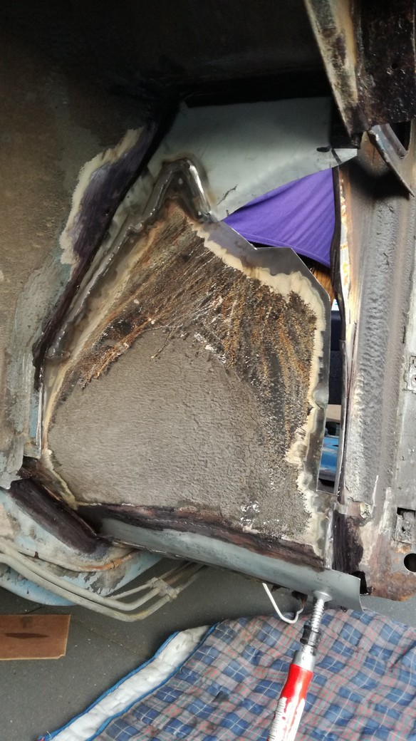

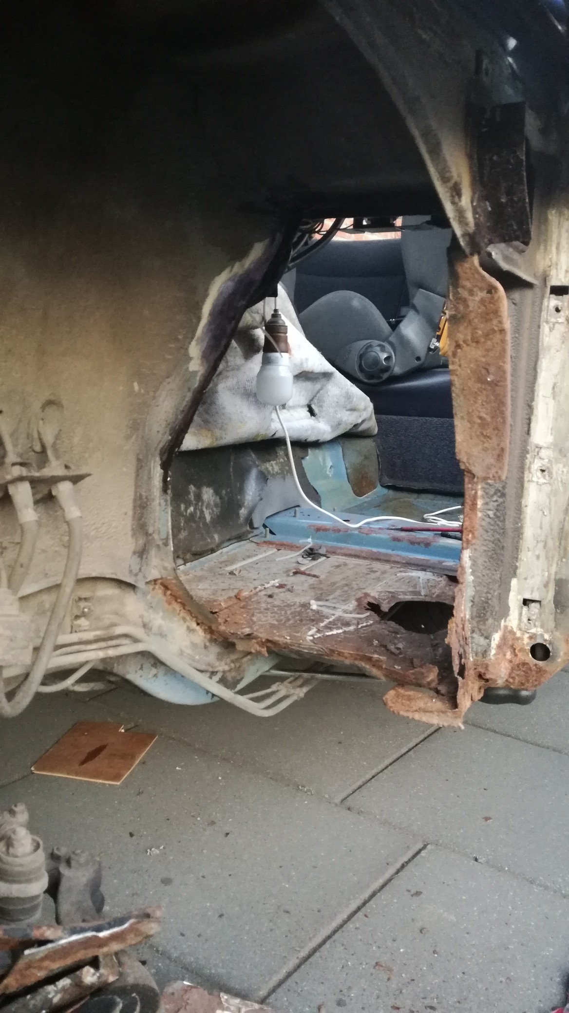

Nadat er zoveel mogelijk schutbord uit de pastellblauer gesneden was, kwam er zelfs een stukje rot aan de langsligger tevoorschijn, veroorzaakt door vroegere bak en braad werkzaamheden, aan de buitenzijde moet er een donor stukje uit de friteketel in, en aan de binnenzijde kan een gaatje dichtgemigd worden.
eerst maar eens zoveel mogelijk rot van schutbord en binnenzijde vloer eruit, ow jee wat een enorm gat:
detail van de langsligger:
stukje donor gehecht en daarna afgelas en vlak geslepen, dit dikke staal last gemakkelijk:

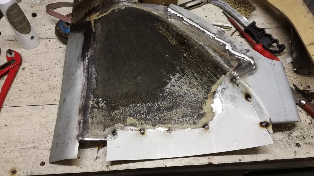

Daarna ging het weer verder met het schutbord vevangende deel, aan het donor stuk was toch nog veel herstel werk, tussendoor regelmatig passen en dan weer verder stukken inlassen, in totaal zijn er toch 5 grote en kleinere stukken ingelast:
nog een paar kleine patches te gaan:
und fertig:
Donor stuk rondom gaspedaal steun heeft ook nog wat tlc nodig voordat het in de Pastellblauer gelast mag worden, flink rot midden onder de steun:
patch erin en even passen:
en dan wordt het tijd deze klaargemaakte stukken er weer in te lassen:
naden worden eerst behandeld met Brunox epoxy:
schutbord:
binnenvloer:
overzicht:

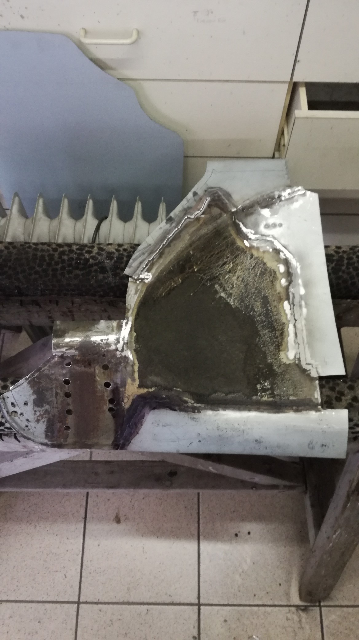

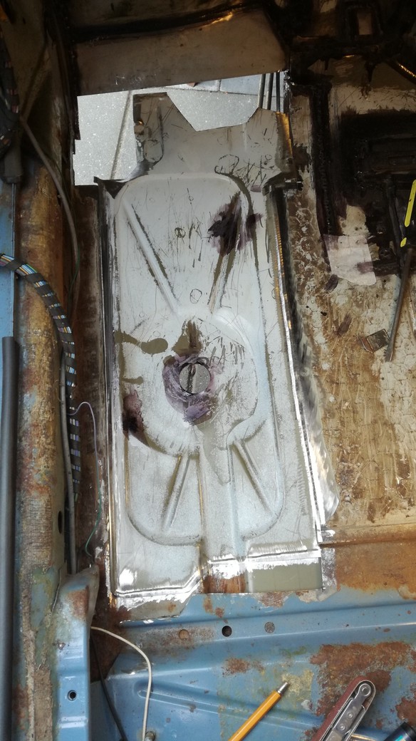

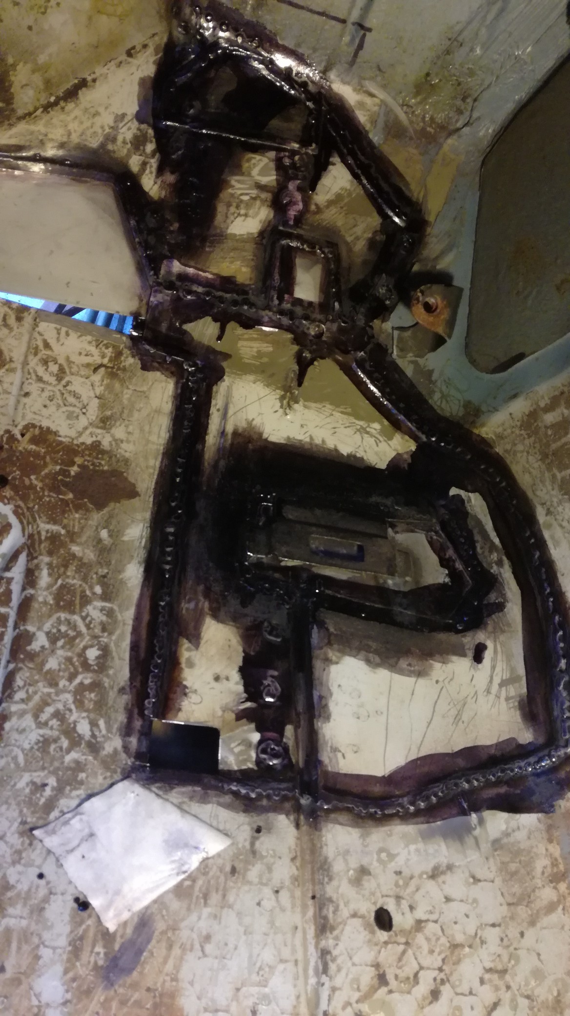

Nu het schutbord en de vloer tussen tunnel en langsligger weer dicht is, is nu de vloer tussen dorpel en langsligger aan de beurt.
Als eerste alle rot er maar eens royaal uit gesneden, leek het bijna dicht, nu weer een enorm gat, daarvoor moest er zelfs een stukje dwarsbalk uit, waarop de consoles voor de stoel zit. Wel balen om een goed stuk metaal eruit te snijden om bij het rot te kunnen, je ziet het hieronder helemaal links onderin:

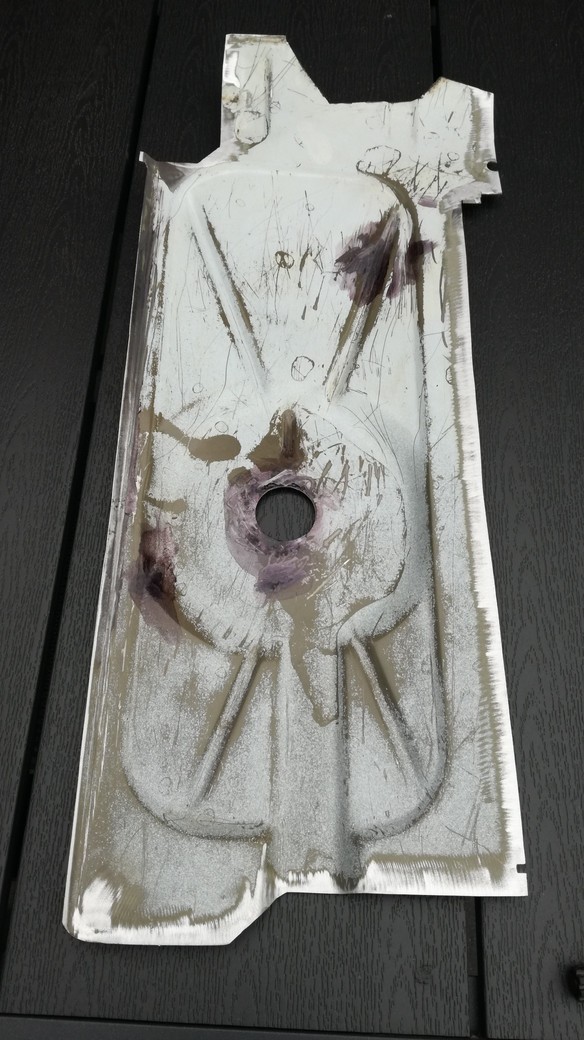

Daarna het mooie vloerpannetje uit de donor helemaal schoon gemaakt en op maat gemaakt, ook hier een verzet randje eraan en zo een overlap van enkele mm tussen bestaand en het in te zetten stuk.
Aan dit donor deel hoefde helemaal niks gerepareerd te worden, kon en zo in:
eerst even passen:
en dan definitief in lassen:

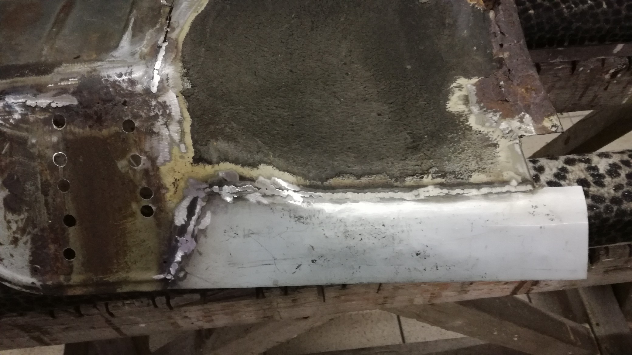

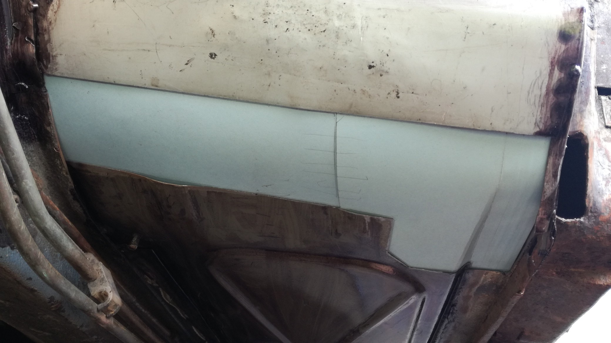

het laatste benodigde stuk is de verbinding tussen vloerpan en schutbord, eerst een mal maken van karton, dan overbrengen en met vaak passen en bij werken heb je dan een flink stuk dat alles in één keer helemaal dicht maakt:
Karton met vouwen over het gat plakken:
dan aftekenen aan de andere kant en dat overbrengen op een stukje zincor blik (nouwja blik, het is wel 1mm dik blik)
telkens na het lassen en slijpen behandel ik het kale metaal met Brunox epoxy. Ik breng het aan met een klein borsteltje, zo kun je het dun vloeibare spul in alle naden en kieren krijgen. Dat zal met een spuitbus nooit lukken.

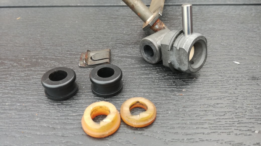

De rubber busjes/lagers waarin het gaspedaal mechaniek draait waren aan één kant door midden gesleten en aan de andere kan niet eens aanwezig, daarom maar een paar nieuwe rubber busjes gekocht. En omdat mij de speling op de versnellingspook al lang irriteert heb ik meteen het koppelstuk met pin en schuimpje nieuw mee besteld. In tegenstelling tot wat vele andere constateren zit er geen speling op het verbindingsstuk en pook en koppelstuk, maar zit de speling echt op het koppelstuk en de schakelstang uit de bak.
Om bij het koppelstuk te kunnen komen moet de aandrijfas en de hardyschijf los van de bak. Tering wat zaten die bouten vast zeg.
Na een dik uur zwoegen had ik het koppelstuk er eindelijk uit, en inderdaad daar zit de gehele speling op.
Maar, mijn vermoeden bleek waarheid, het nieuwe koppelstuk past niet, die heeft een pen van 6mm en een gat voor het verbindingsstuk van 10mm.
Het koppelstuk uit de wagen heeft een pen van 6,5mm en een gat voor het verbindingsstuk van 10,5mm die laatste is 100% speling vrij.
De speling zit 'm in het gat in de schakelstang dat ovaal uitgesleten was.
Toen ik deze bak ingebouwd heb, heb ik de pen vervangen door een 6,5mm pen en de gaten dus opgeboord, en zelfs dat was niet voldoende om het toen spelingvrij te krijgen.
Het nieuwe koppelstuk gaat dus niet passen en kan retour, er zal een andere oplossing bedacht moeten worden, wordt vervolgd.

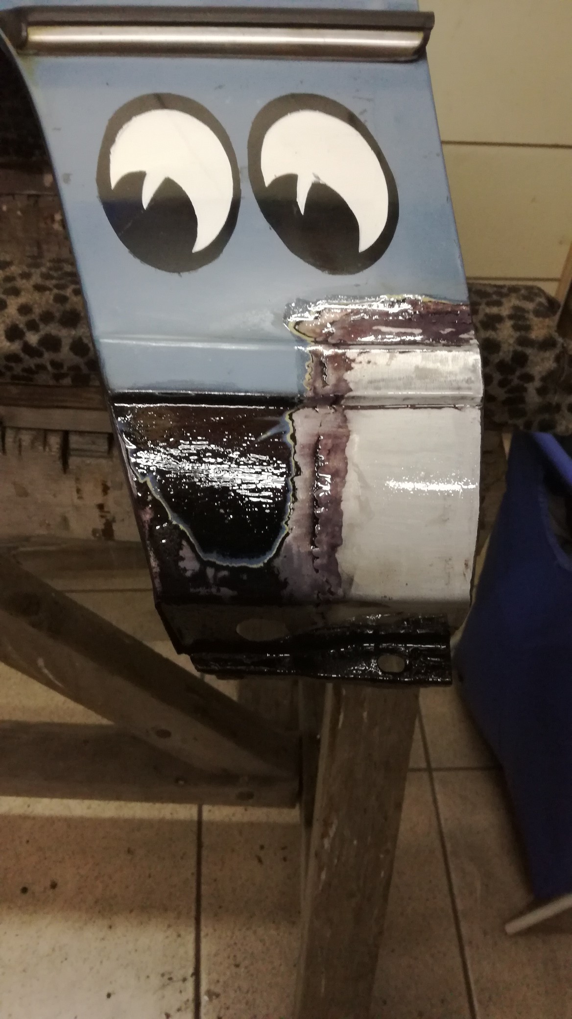

Vandaag heb ik het scherm gefixed, daaraan zat een stukje rot helemaal onderaan bij de dorpel, waar zich altijd knoei en zand achter verzameld.
Het was nog best lastig om het juiste profiel in het nieuwe blikje te krijgen:
vastgetackert:
af gelast en vlak geslepen:
en ook hier de handel in de brunox gezet:

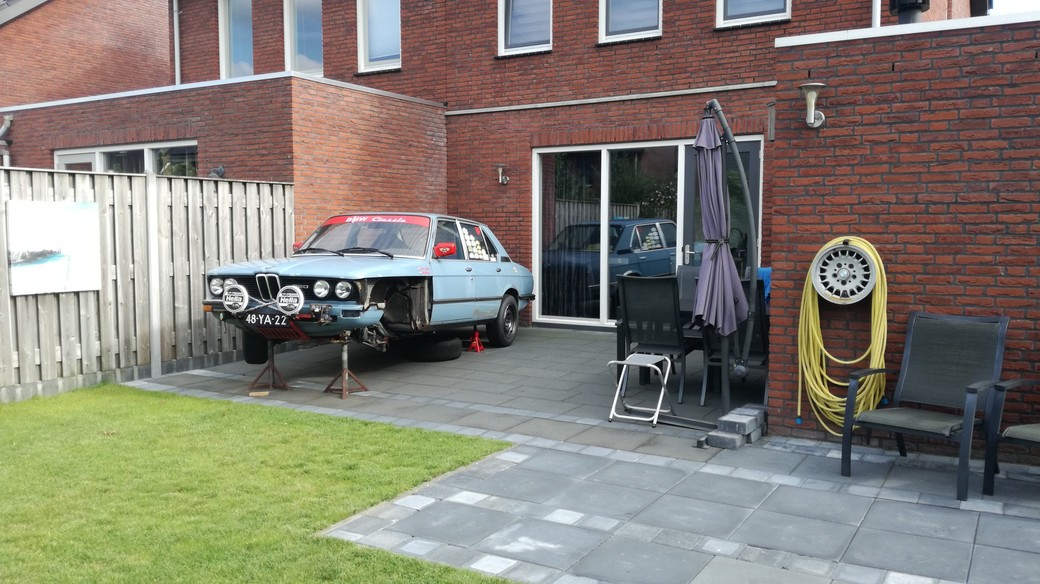

Het is zo best gezellig werken aan de Pastellblauer bij ons achter het huis op het terras:
Posts: 19255
Hahaha, mooi!! Volgende stap is echt een goede overkapping van je terras, tussen je garage en die uitbouw van de buren. Dan werk je pas luxe :mrgreen:
Mooi werk, in ieder geval. Wat het probleem van je schakelmechanisme nou is, snap ik nog niet. Uitgaande as van de bak is oké? Daarna komt dat koppelstukje dat jij besteld hebt, en dan?
Dat nieuwe koppelstukje, past dat wel strak op de uitgaande as van de bak? Even los van die borgpen? Of is dat ovale gat waar je het over hebt juist het gat in de uitgaande as van de bak, waar die pin doorheen moet??
Posts: 3138
uwbuurman wrote: Fri Aug 09, 2019 10:38 pm Hahaha, mooi!! Volgende stap is echt een goede overkapping van je terras, tussen je garage en die uitbouw van de buren. Dan werk je pas luxe :mrgreen:
dat laatste dus, het probleem zit 'm in de uitgaande as van de bak, die heb ik dus blijkbaar 16 jaar geleden al uitgeboord van 6mm naar 6,5mm, en wat ik mij daarvan kan herinneren is dat het heel hard en dus moeilijk te boren materiaal is Het is blijkbaar wel gelukt getuige van de 6,5mm pin. De 6,5mm pen heb ik toen van de schacht van een 6,5mm boor gemaakt, en is nu nog in nieuwstaat. de speling was daarna acceptabel. De pen heeft nagenoeg geen speling in het koppelstuk, maar het gat in de uitgaande schakelas uit de bak is dus ovaal uitgesleten.
opnieuw uitboren naar 7mm zou een optie kunnen zijn, maar het materiaal is erg hard, en nu zit de bak in de auto, en 16 jaar geleden lag hij op de werkplaatsvloer, om er goed bij te kunnen is nu erg lastig.
Deze schakelas is niet meer leverbaar.
(ik denk overigens dat de meeste hier wel speling op zullen hebben, een 6mm pennetje slijt immers sneller dan een 10mm pen/bus constructie, naar mijn mening de zwakste schakel in het schakel mechanisme.
