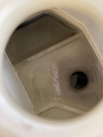

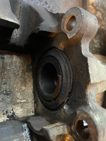

Dus gisteren begonnen met de winterwerken.
Omdat ik sinds de laatste eifeltour soms een wegvallend rempedaal had als eerste het HRC gedemonteerd. Ik verwachte eigenlijk een doorgeslagen keerring waarbij er remvloeistof in de bekrachtiger was gekomen maar dit was niet zo. Wel een flink vervuilde HRC aangetroffen dus deze moet open en gereviseerd worden (als deze van binnen er nog netjes uitziet).
Aangezien ik ook de remklauwen opnieuw wil aanpakken alvast de eerste gedemonteerd. Hier heb ik in ieder geval al een boosdoener te pakken.
Buitenste zuiger:
Binnenste zuiger:
Deze is vet geslagen. Wel snel na 10 jaar.
Buitenste zuiger:
Binnenste zuiger:

Tja, dat kan gebeuren. Misschien iets net niet helemaal fris toch, aan die kant, krasje op de zuiger, beschadigingetje aan het rubber etc. Dan was het wachten op deze uitkomst. Maar mooi datbje qat vindt, in ieder geval!
- Posts: 30176
Re: Peter V: BMW E21 320/6 1981
HRC valt me zo te zien alles mee, maar die remklauwen, die zijn dan wel aan de beurt idd. Mooi dat daarmee iig een oorzaak is gevonden!
- Posts: 12163
Toch vind ik het wel triest dat na 10 jaar en 20000 km de remklauwen al zo slecht zijn. Remvloeistof is gewoon netjes vervangen om de 2 jaarJeroen wrote: Fri Nov 11, 2022 12:03 pm HRC valt me zo te zien alles mee, maar die remklauwen, die zijn dan wel aan de beurt idd. Mooi dat daarmee iig een oorzaak is gevonden!
