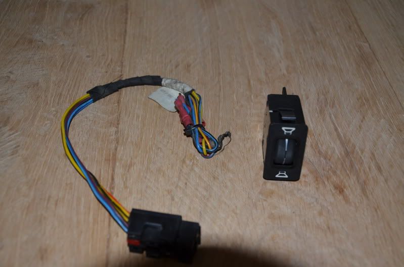

Kleine update. In de cabrio is het een en ander gedaan aan audio. Er zit een wisselaar achterin, waarvan ik de werking niet ken, maar het is een oude. Daarnaast is er nog een niet-functionerende cdwisselaar bij die op de FMband werkt. Daarnaast heeft de eerste eigenaar iets van twee AUX ingangen gemaakt in een afdekplaatje waar een knopje kan zitten in het dashboard, naast de ventilatieschuiven. Geen idee wat die doen of deden. Ik wil de hele boel graag weer terugbouwen naar origineel en had laatst als een mooie Bavaria C reverse radio op de kop getikt. Nou heeft zo'n radio maar twee uitgangen, dus alleen twee voorspeakers. Dus moet je draden gaan aan elkaar knopen, of meer OEM, een faderknop inbouwen. Laat die nou net op de plek moeten komen waar die zelfgefabriceerde AUX ingangen in zitten. Dus Faderknop, wanted, dead or alive! En na een paar weken wat zoeken heb ik er 1 gevonden!!! Vandaag per post binnen gekregen, compleet met stekker en een stukje kabelboom.
6 draden, maar welke is welke? Ik heb een A1 en A2, een S1 en S2 en een E1 en E2. Wie heeft een idee? En hoe helpen 6 draden me nu van twee speakers naar 4 te gaan?

Isse heel simpel he.
De originele soundsets van BMW gingen in de jaren 90 uit van een gezamelijke massssssa.
Ik heb de EBA daar nog wel van.
(feitelijk van alles wat in een e30 kan heb ik een eba)
