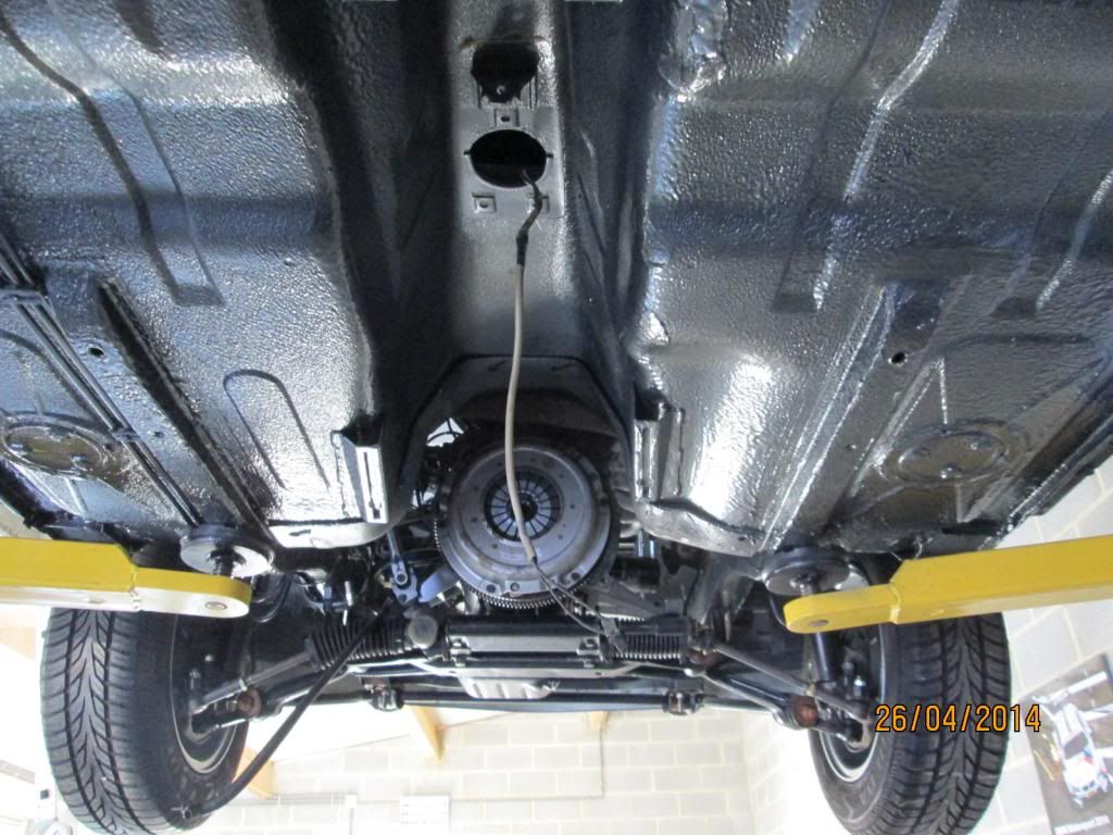

Zo, ik heb net olie gedaan op mijn versnellingsbak, nu olie voor het diff.

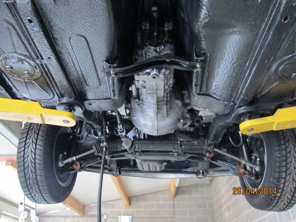

Zo, heb net de bak gemonteerd.
Pa heeft me goed geholpen ondanks zijn longontsteking, die zal nu wel een paar uurkes op de bank gaan slapen.
En hij zit eronder!
En hij zit eronder!

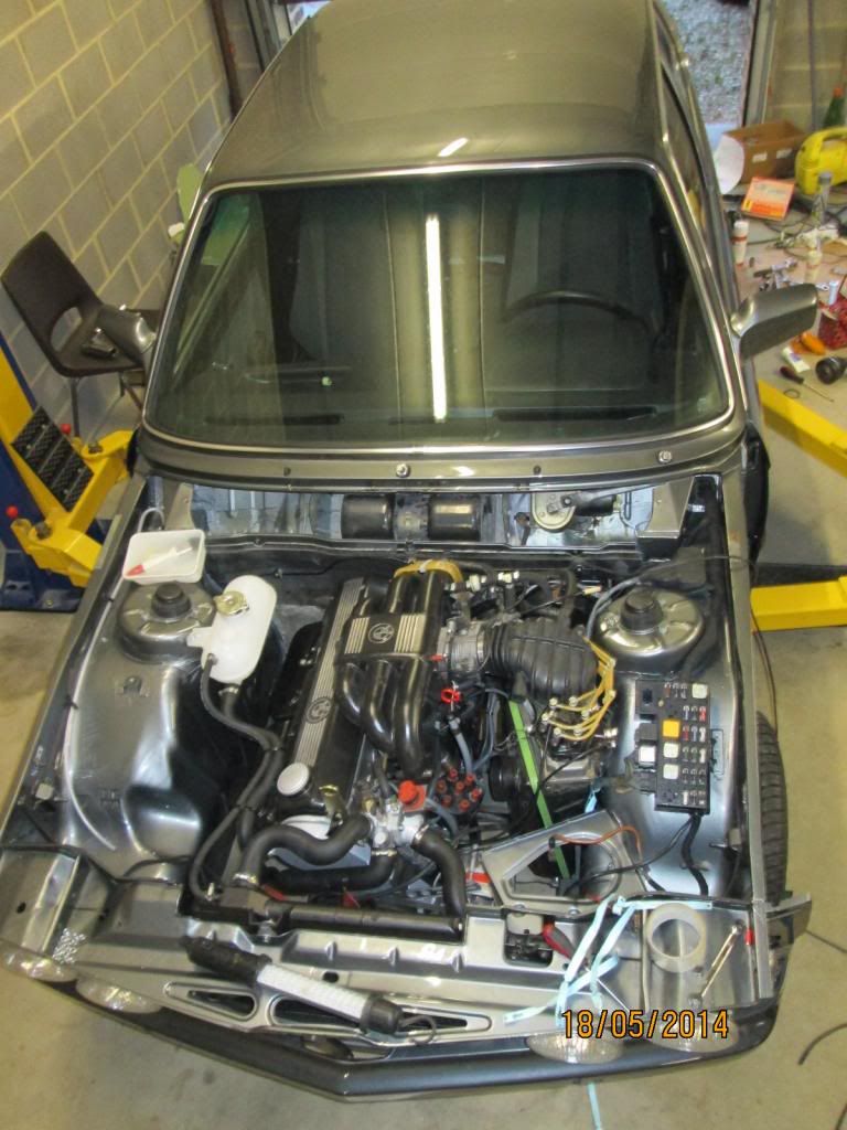

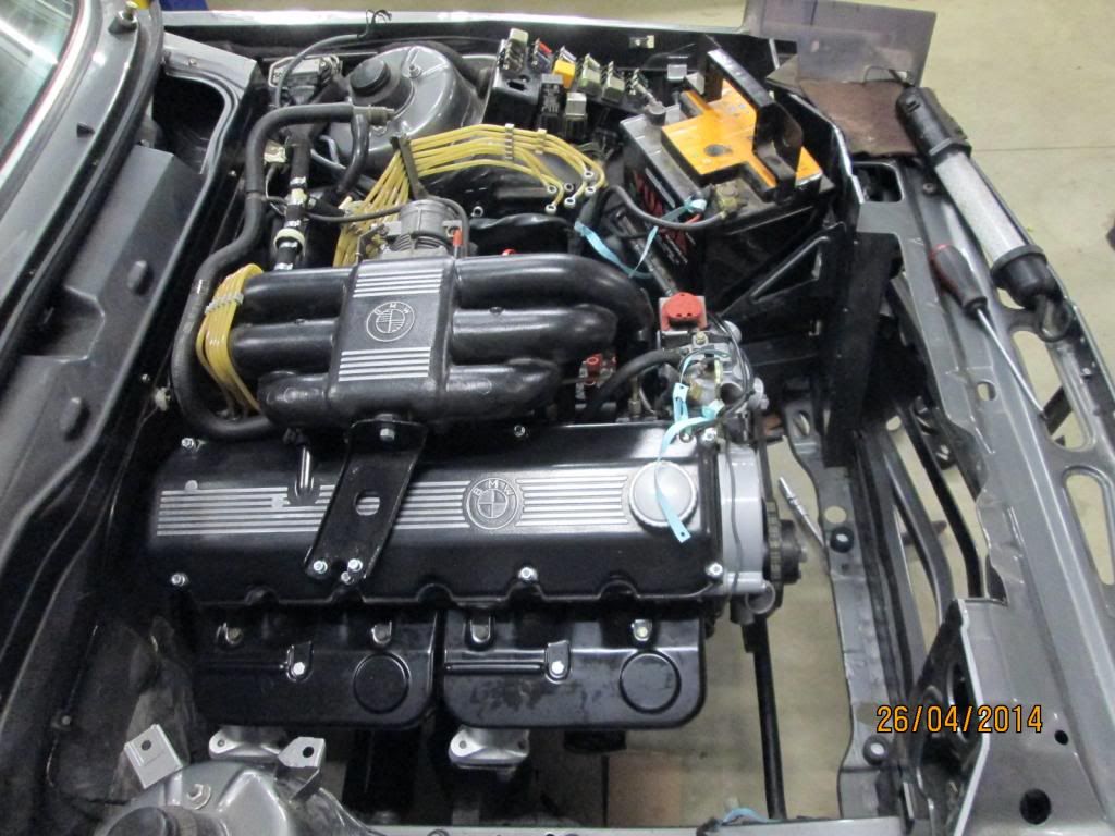

Ik heb net nog even de accu aangehangen na 5j.
Ook heb ik het spoor op het oog nog wat aangepast. Dat ik tenminste probleemloos tot een uitlijnstation kan rijden als hij klaar is.

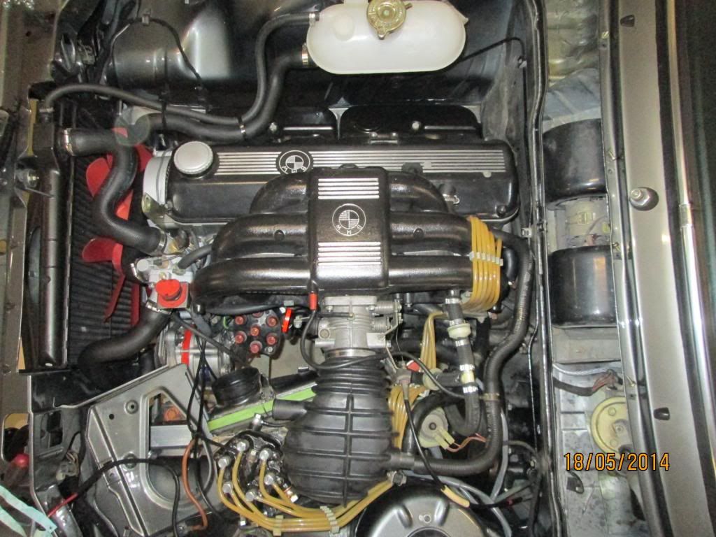

Morgen nog eens goed kijken hoe ik de wirwar aan vacuumleidingen best terug kan leggen.
Haaa, heb er zin in!

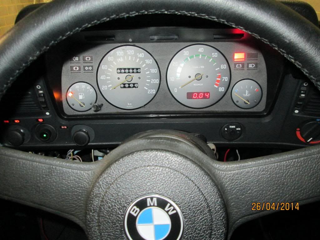

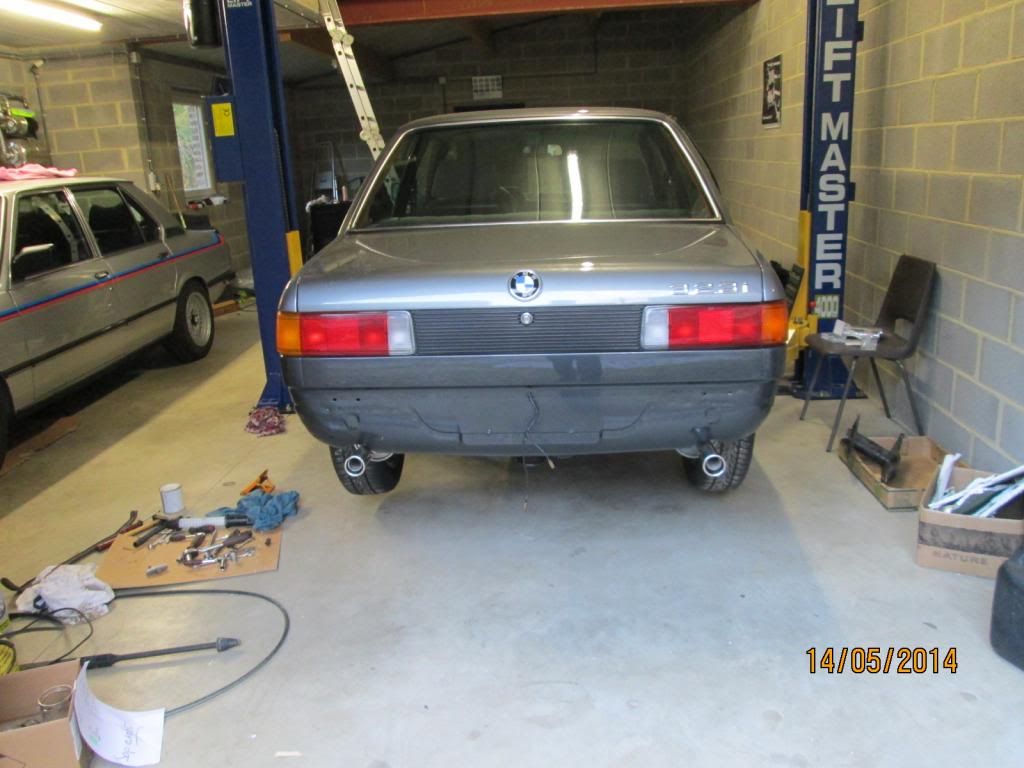

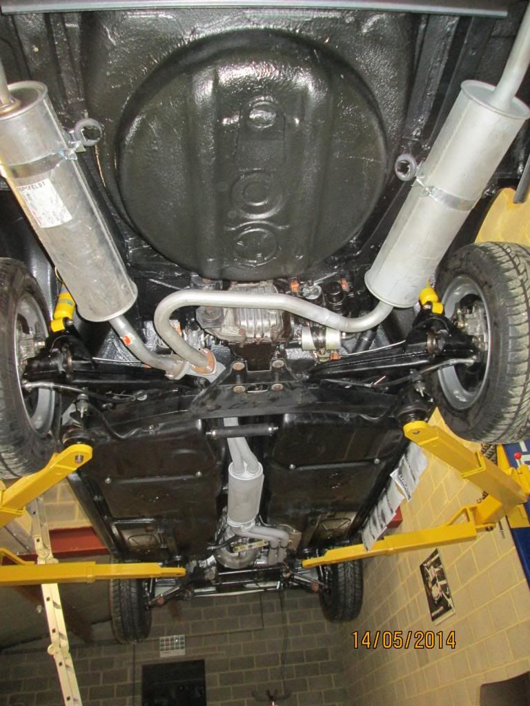

Vorig weekend nog de uitlaat met cardan gemonteerd.

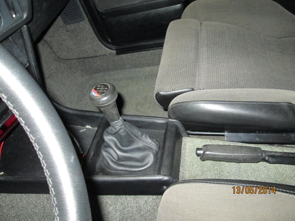

Nieuw lederen pookhoes erin geknutseld.
De uitlaatsiersutkjes hebben inwendige diameter 49mm, dus moet ik wat van de uitlaatbuis afzagen en dan nog effe zien hoe zet fixeren.

Ja, hoe zet je de sierstukken goed vast! Als ze dik genoeg zijn zou ik er een m6 boutje in tappen en zo klem vast draaien.

Ben er ook heel tevreden mee. Das idd een goed idee, zal het een proberen als hij draait.
Zo ziet het er nu uit.

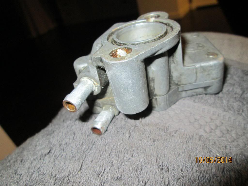

Ik ben nu al enkele dagen op het volgend onderdeel aan het wachten, staat onder WUR:
