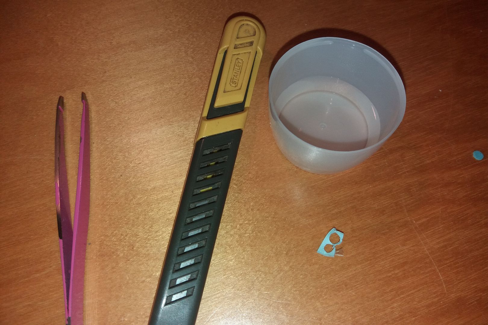

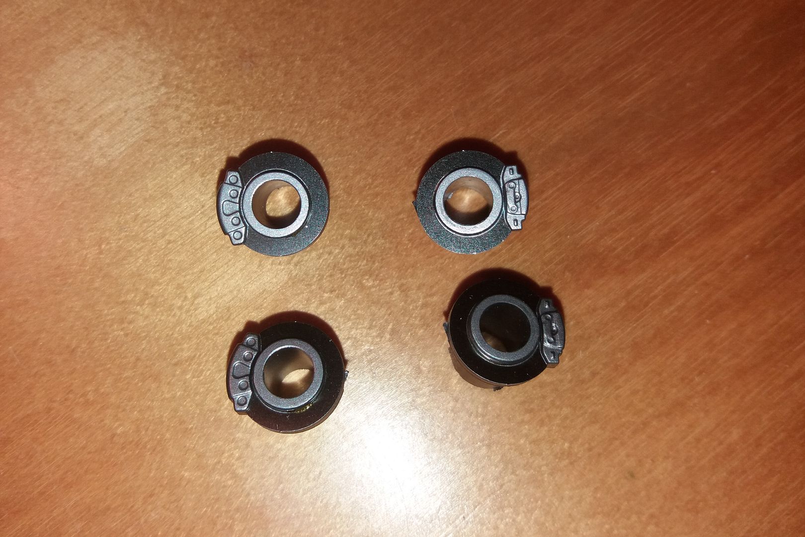

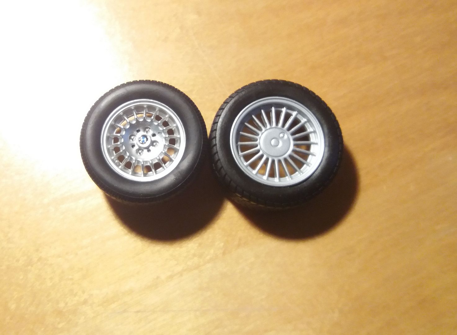

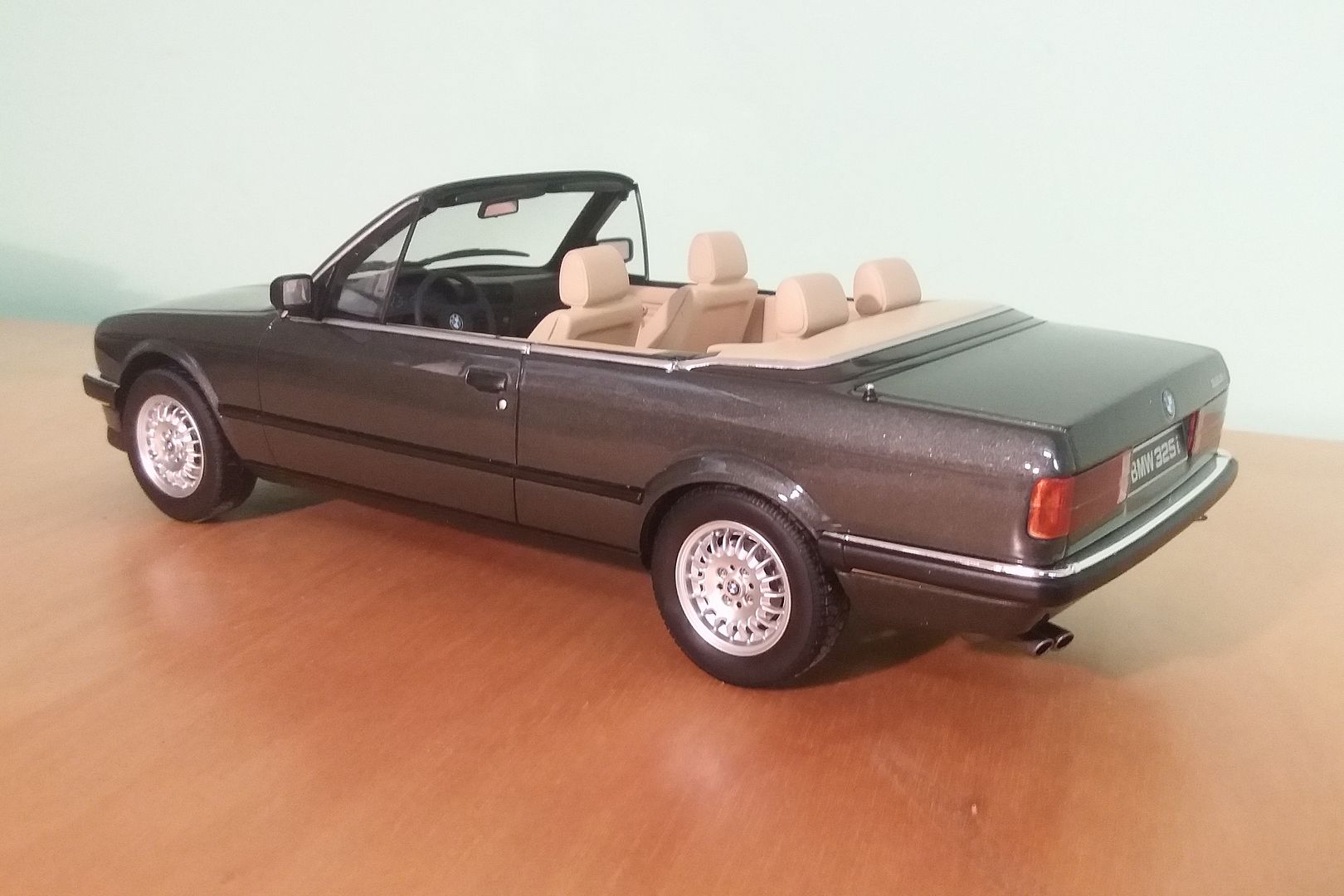

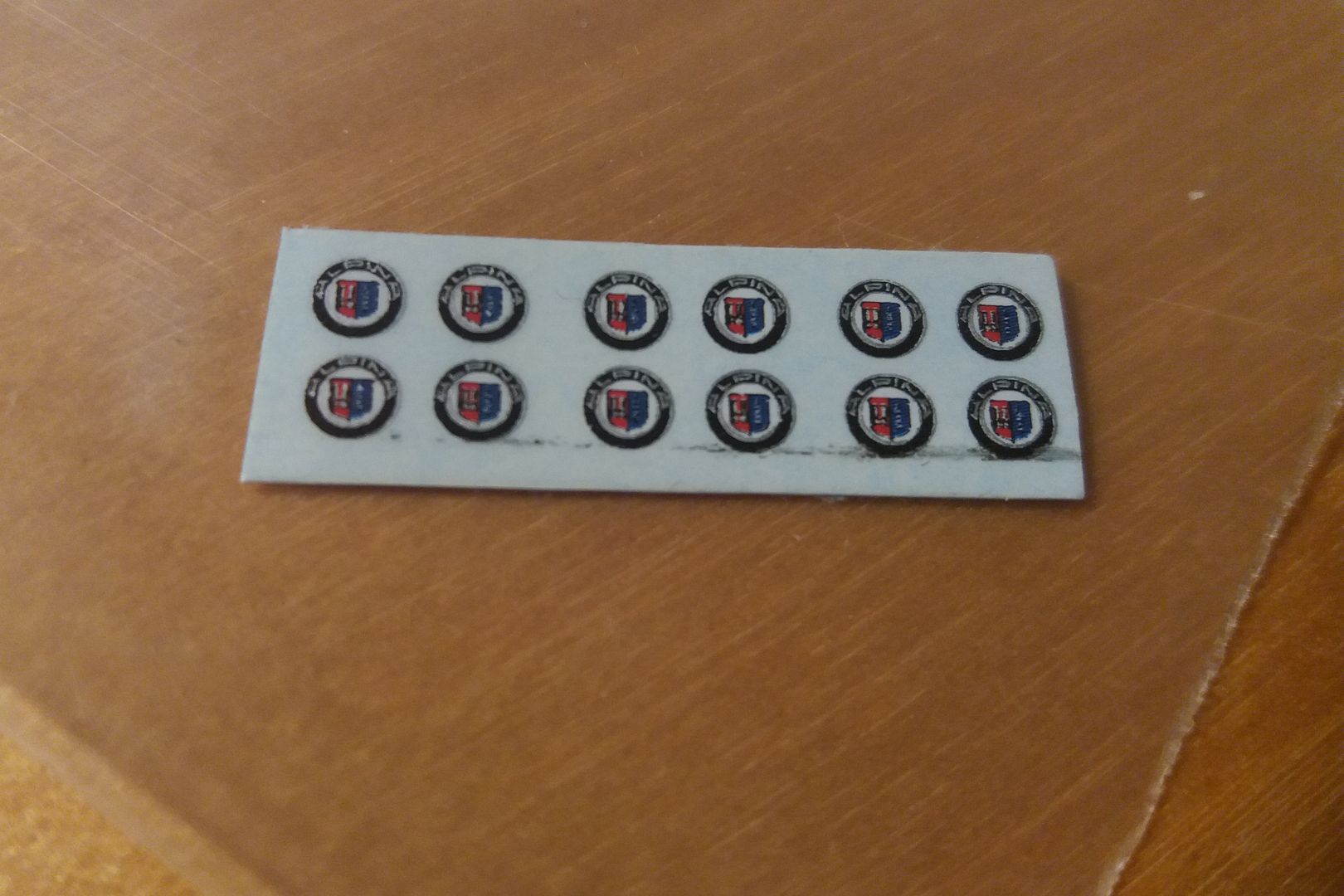

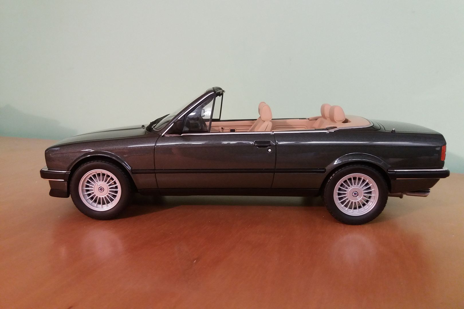

Toen was het tijd voor de cabrio. Omdat die onder een kleedje in de loods in winterslaap is, kocht ik één van de gelimiteerde uitgave van Ottomobile schaalmodellen 1/18. Een groene 325i cabrio, type 1, met beige interieur. Dat is gewoon de mijne!!

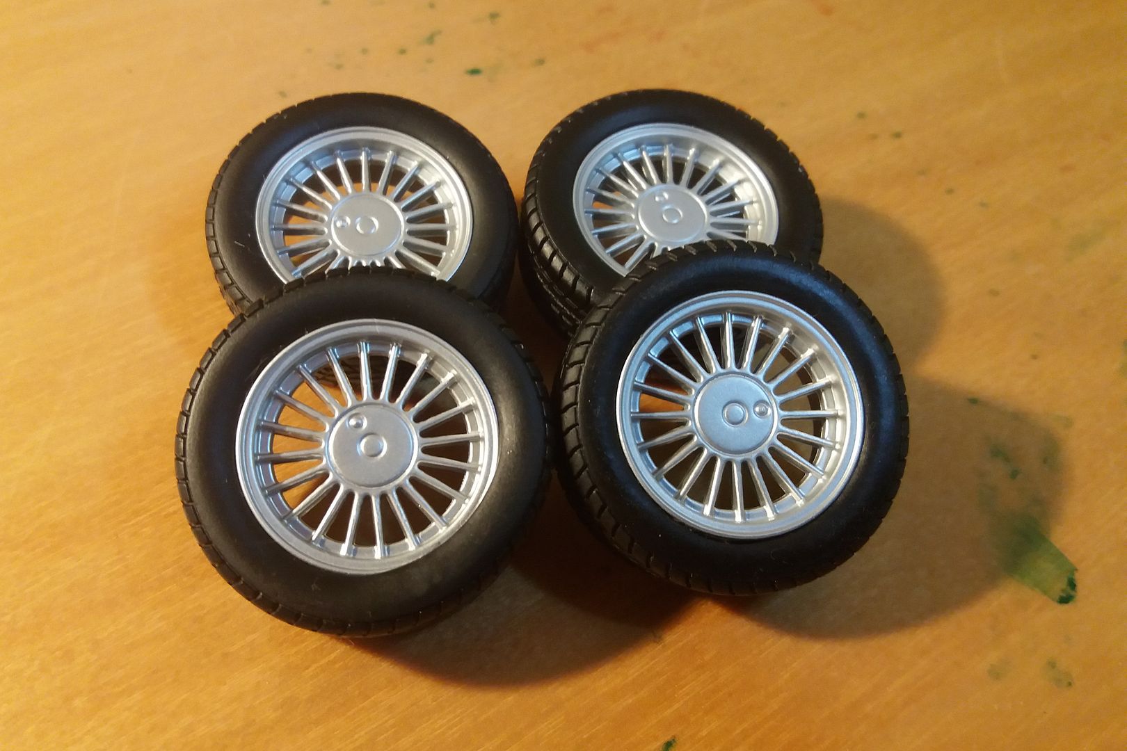

Maar hij staat op 14”kroonkurkjes, terwijl ik 16”Alpina’s heb…
Dus setje Alpina’s gekocht
Maar die hebben geen logo’s, dus 1/18 logo’s gekocht
En aan de slag.
Remmerij gereviseerd
Logo’s zijn watertransfer, dus bakje warm water, mesje om uit te snijden, pincet om te plaatsen.
Eén erop en één niet
En klaar, mijn 1/18 e30 cabrio

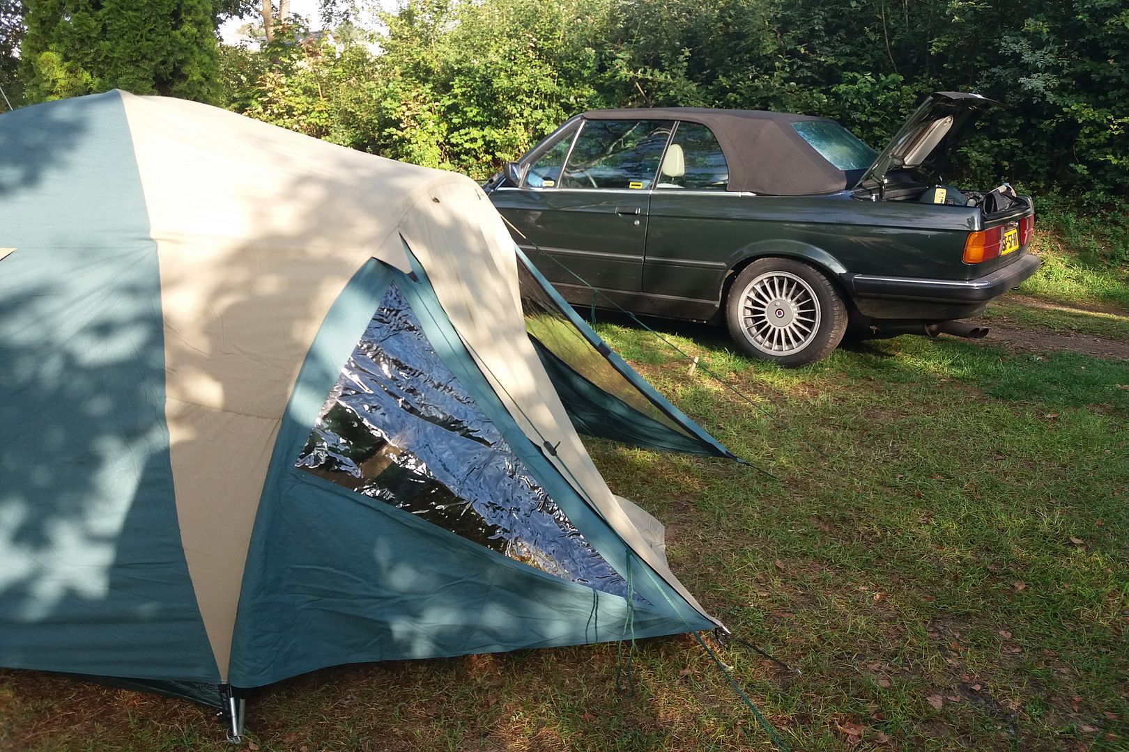

Zoals in mijn daily 320XdT topic staat, ben ik daarna met de cabrio op pad geweest voor een nieuwe F31. Bij een dealer in Duitsland trof ik dit geinige tafeltje.
En in de Eifel, in de buurt van Schalkenmehren had ik mijn kamp opgeslagen.

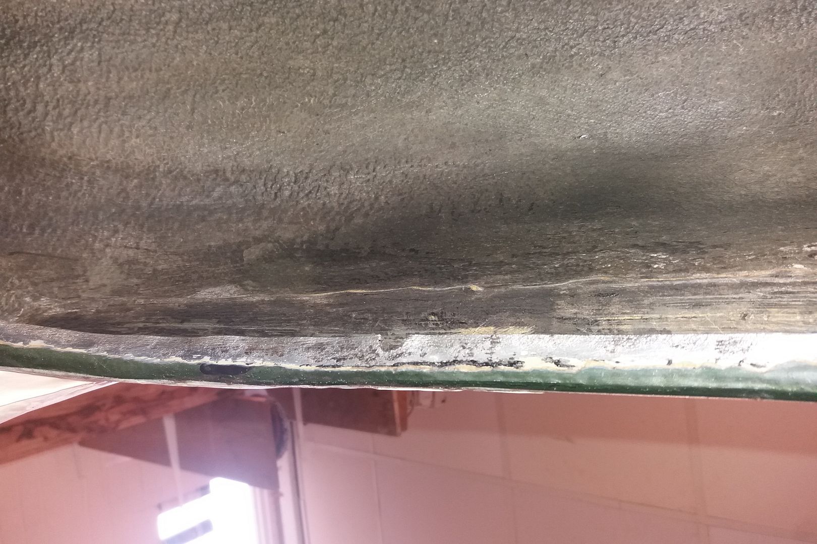

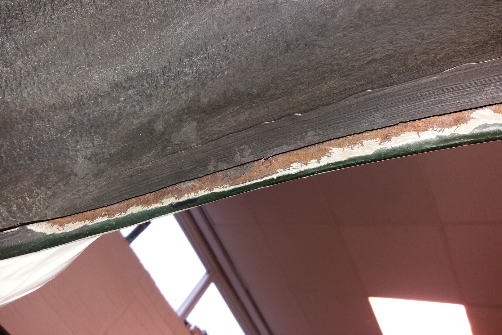

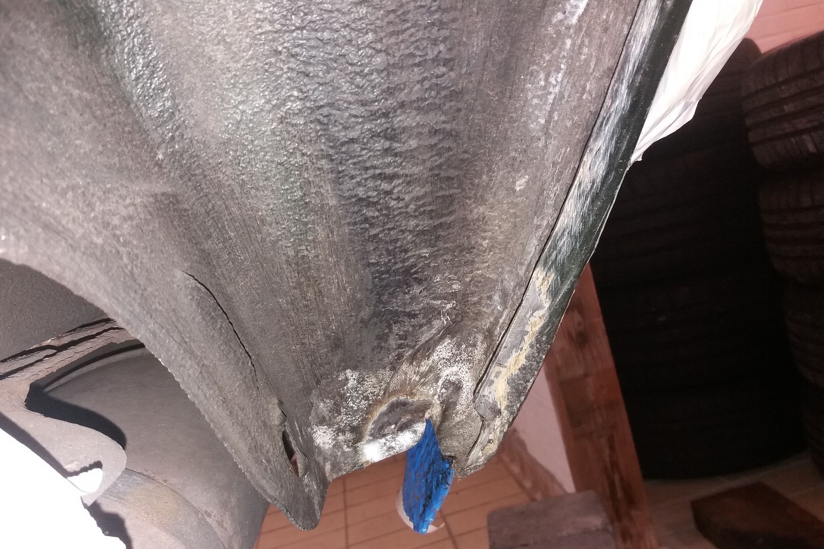

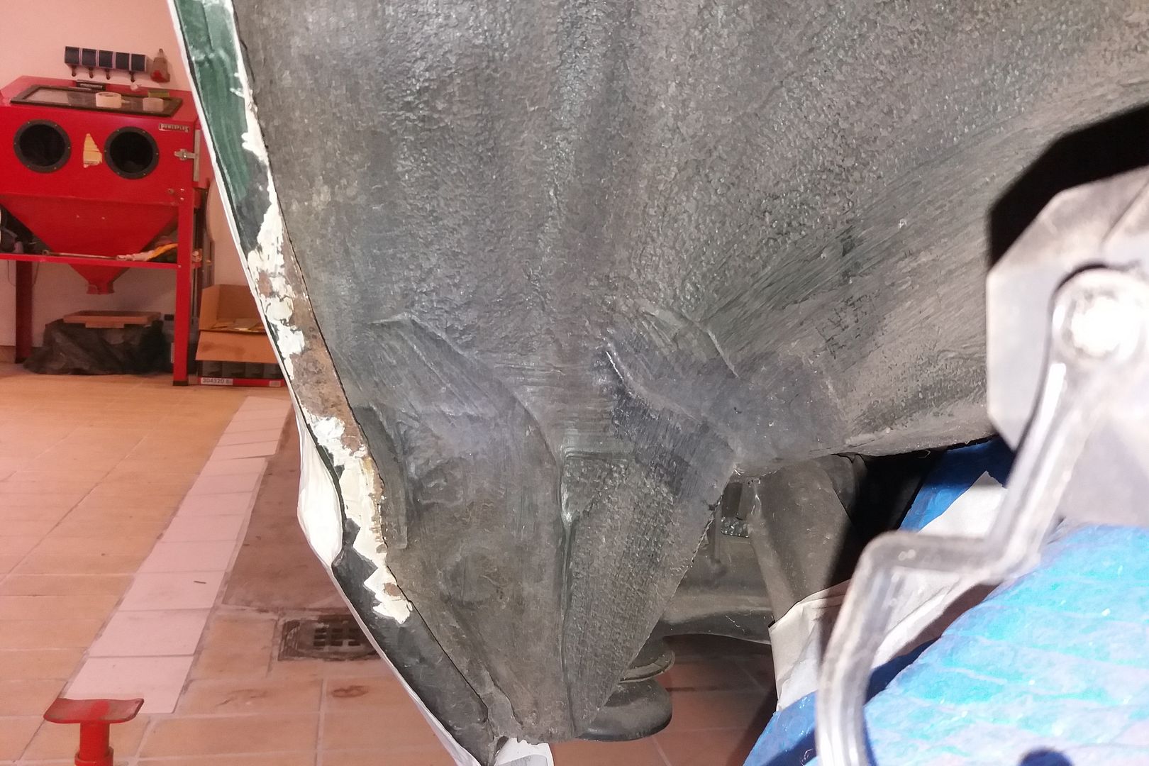

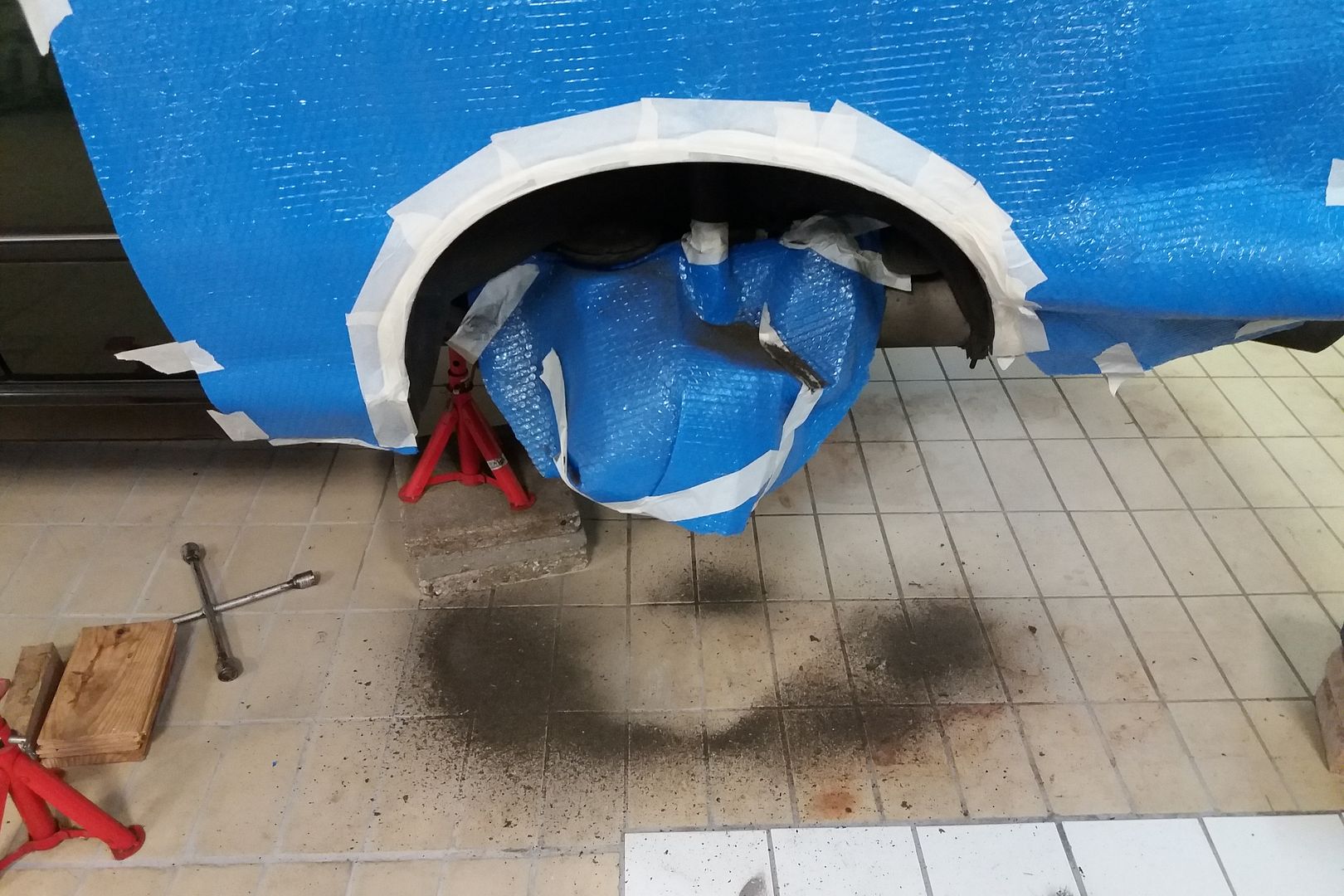

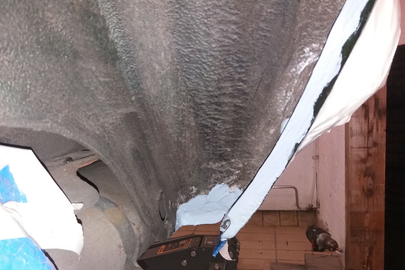

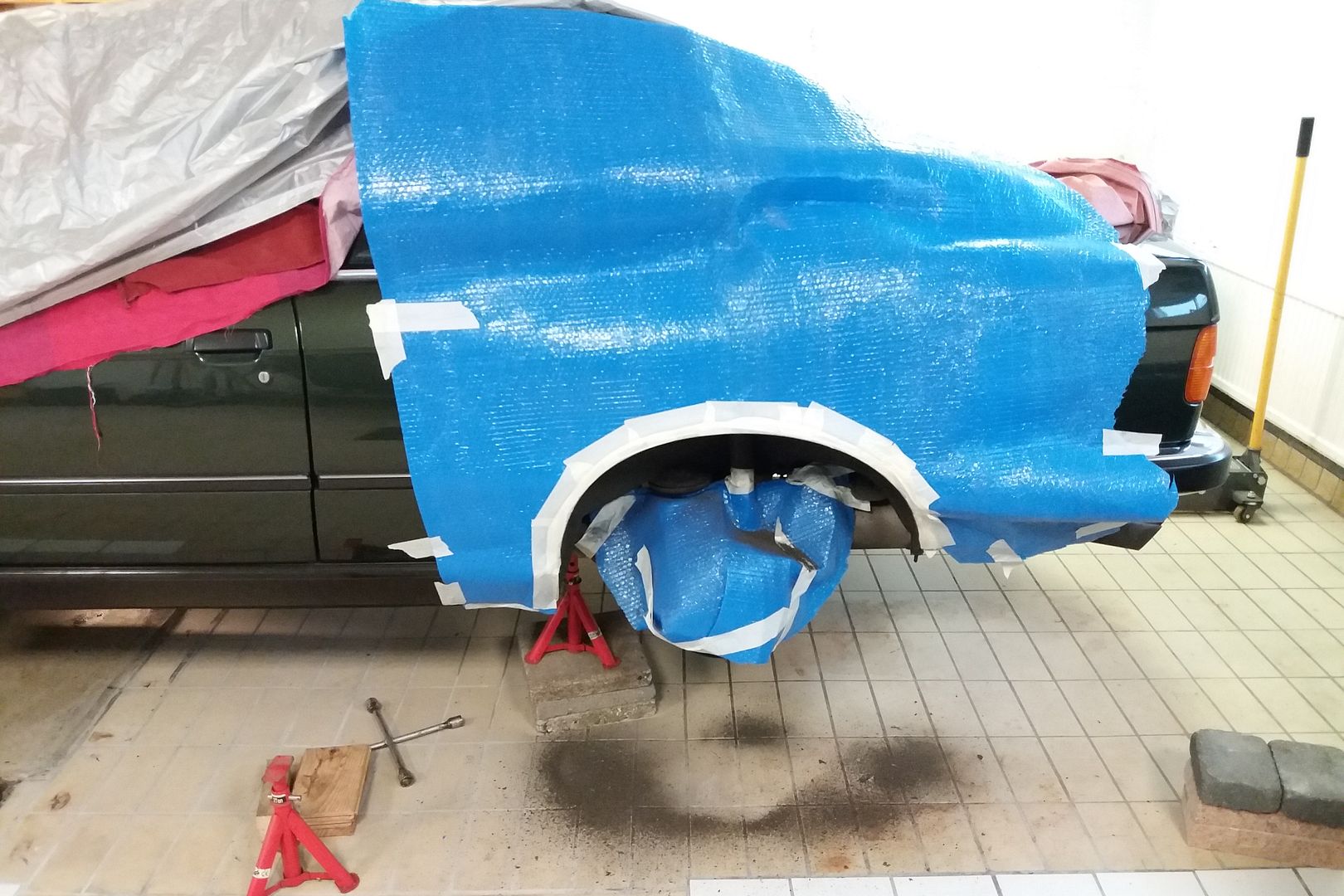

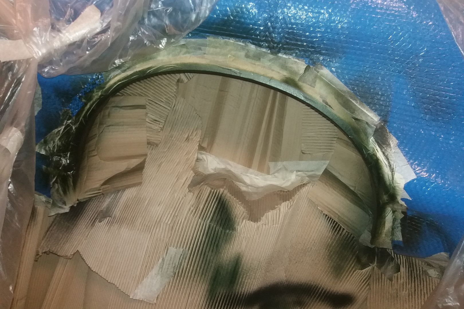

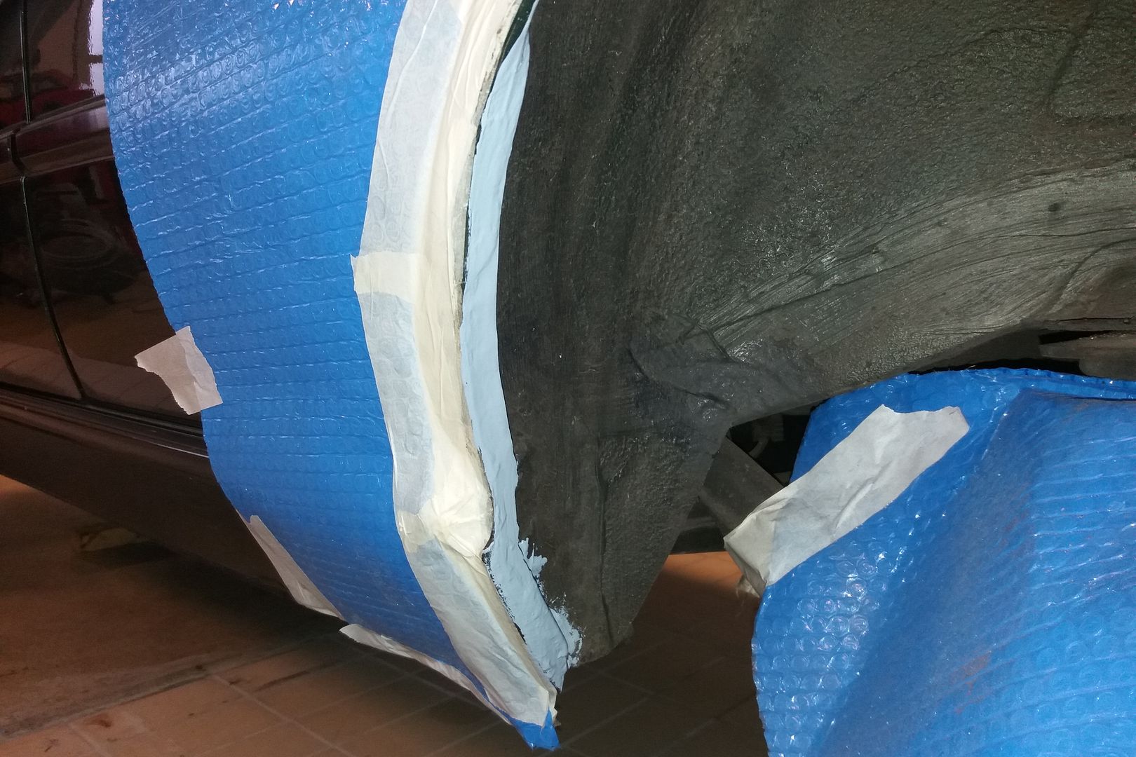

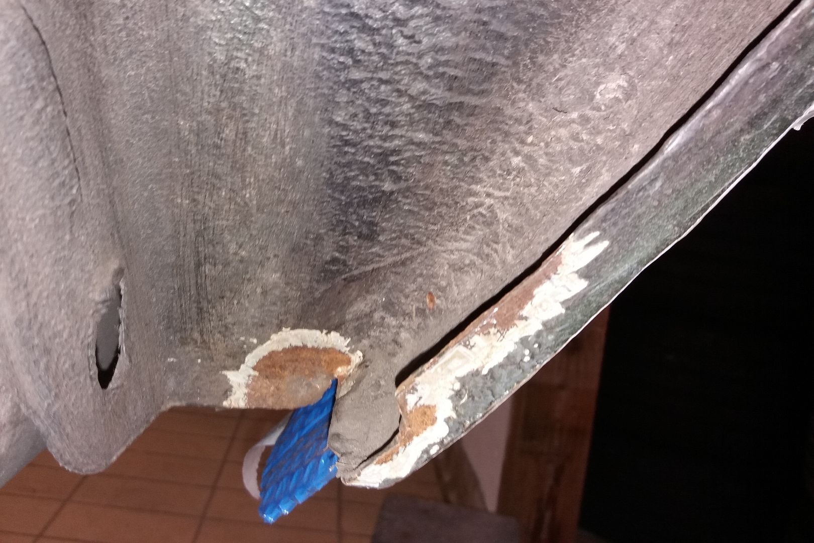

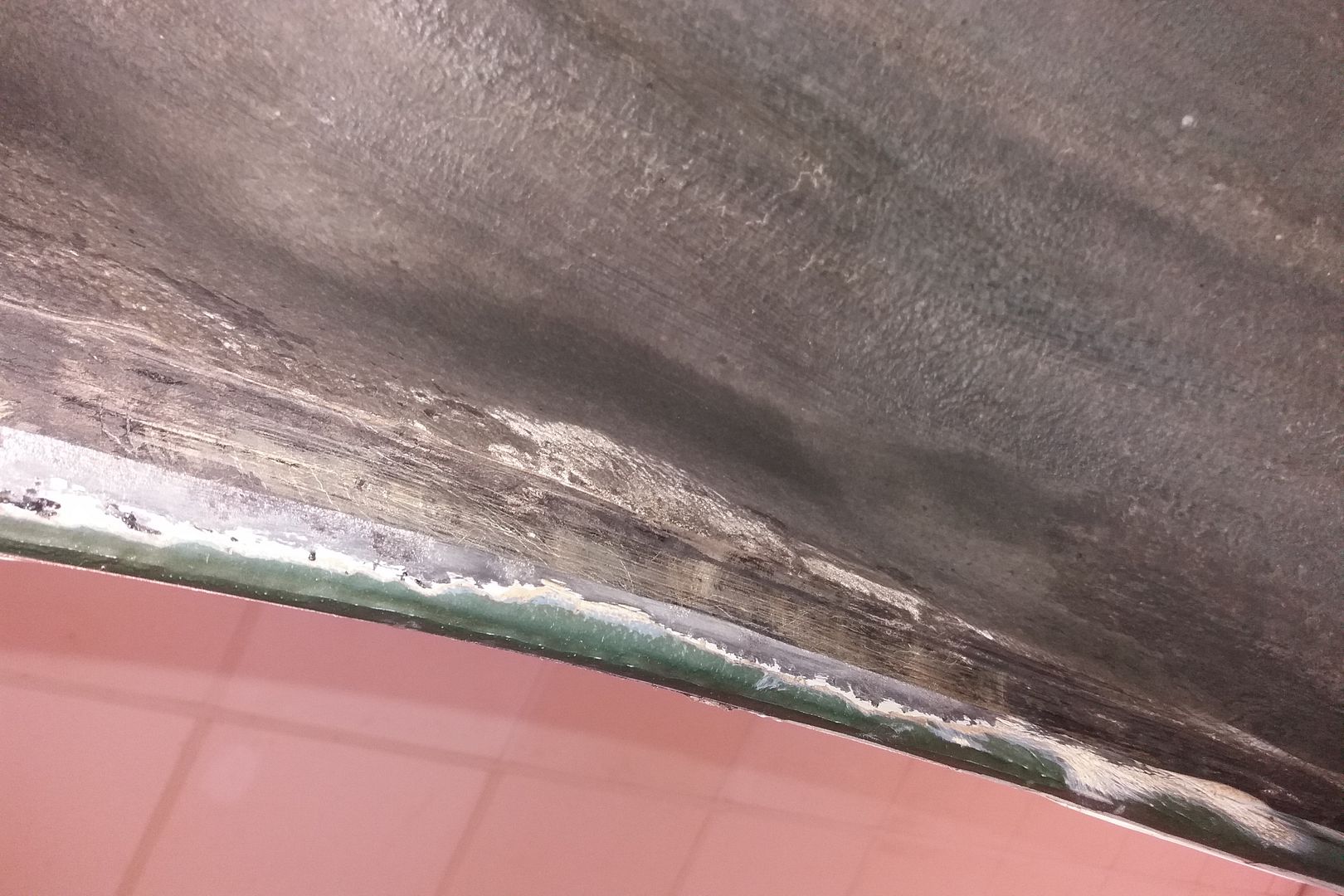

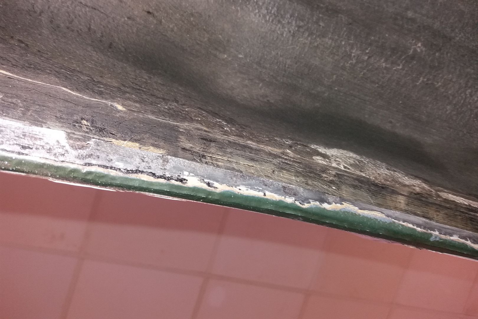

Zoals te zien op de voorgaande vakantiefoto’s wordt de e30 325iA cabrio best wel gebruikt. En ook de vorige eigenaar deed dat, gebruikte hem eerst als dagelijkse wagen, ook mee op wintersport en alles. Dus, na 34 jaar, mag men wat verwachten bij de spatbordrandjes. Ik heb bij de aanschaf in 2011 wat snel werk gedaan, wat kleine plekjes behandeld, maar dat is nu wel klaar. Tijd voor wat beter herstel, voor we grote schade oplopen.
Eerst goed afgeplakt en de lak beschermd, daarna randjes geborsteld
Vervolgens de roest kaalgemaakt.
De roest heb ik zo goed mogelijk uitgeborsteld en daarna in de roestomvormer gezet. Dit is het resultaat.
Daarna kon het in de epoxycoating
Daarna heb ik de achterzijde afgekit, de kleine randjes vol en zat dichtgekit en alles in de undercoating gespoten. Tot slot een paar laagjes kleur over het randje. Alles is binnen de wielrand gebleven, geen schade om het hoekje op het zichtvlak.
