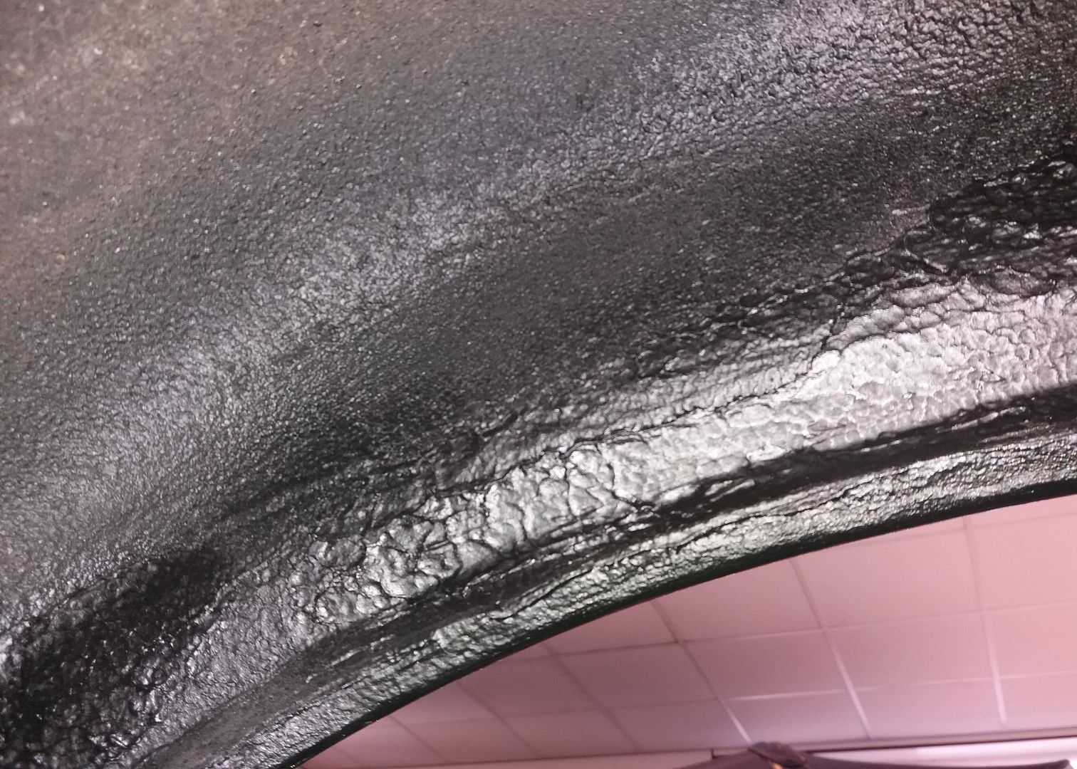

Toen ik de linker wielrand netjes en roestvrij had gemaakt, was mijn doel gehaald, want dat was de slechtere zijde. De andere kant kon een andere keer…. Of niet??? Hmmm, zat me niet lekker. Dus de auto in de loods gedraaid en de andere kant ook bekeken. Mijn God, die was pas slecht. Veel meer hapjes eruit, zelfs een gaatje in de wielbak aan de onderzijde…. Daar is meer werk in gaan zitten.

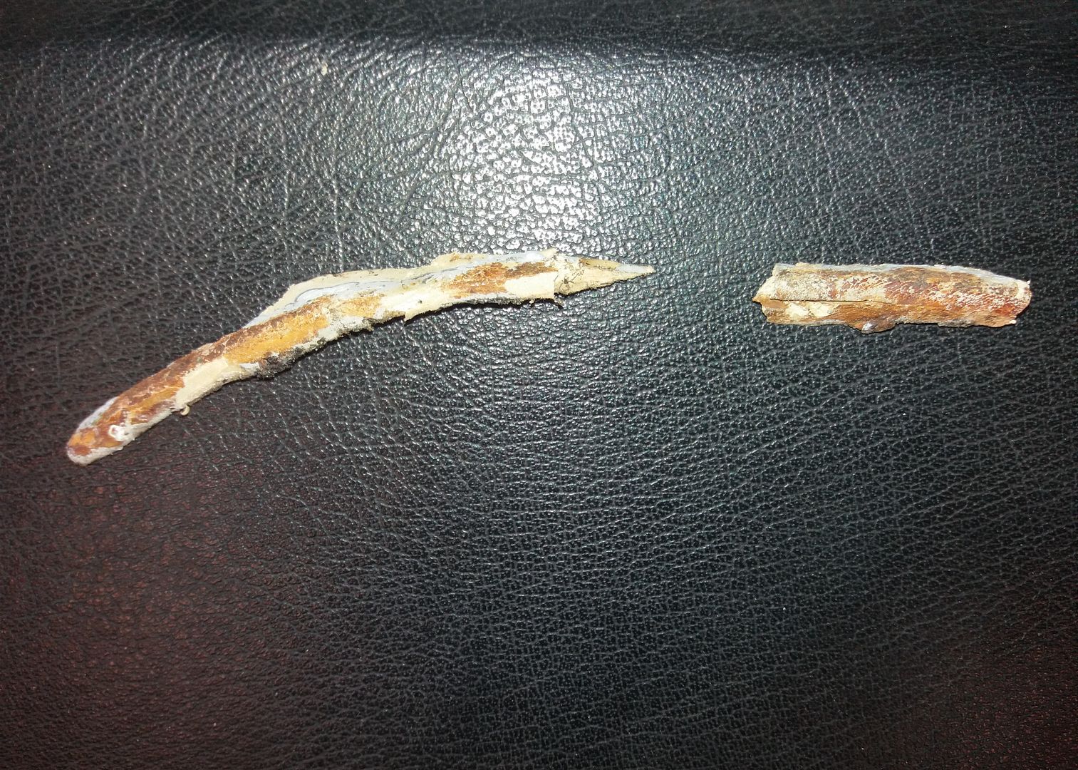

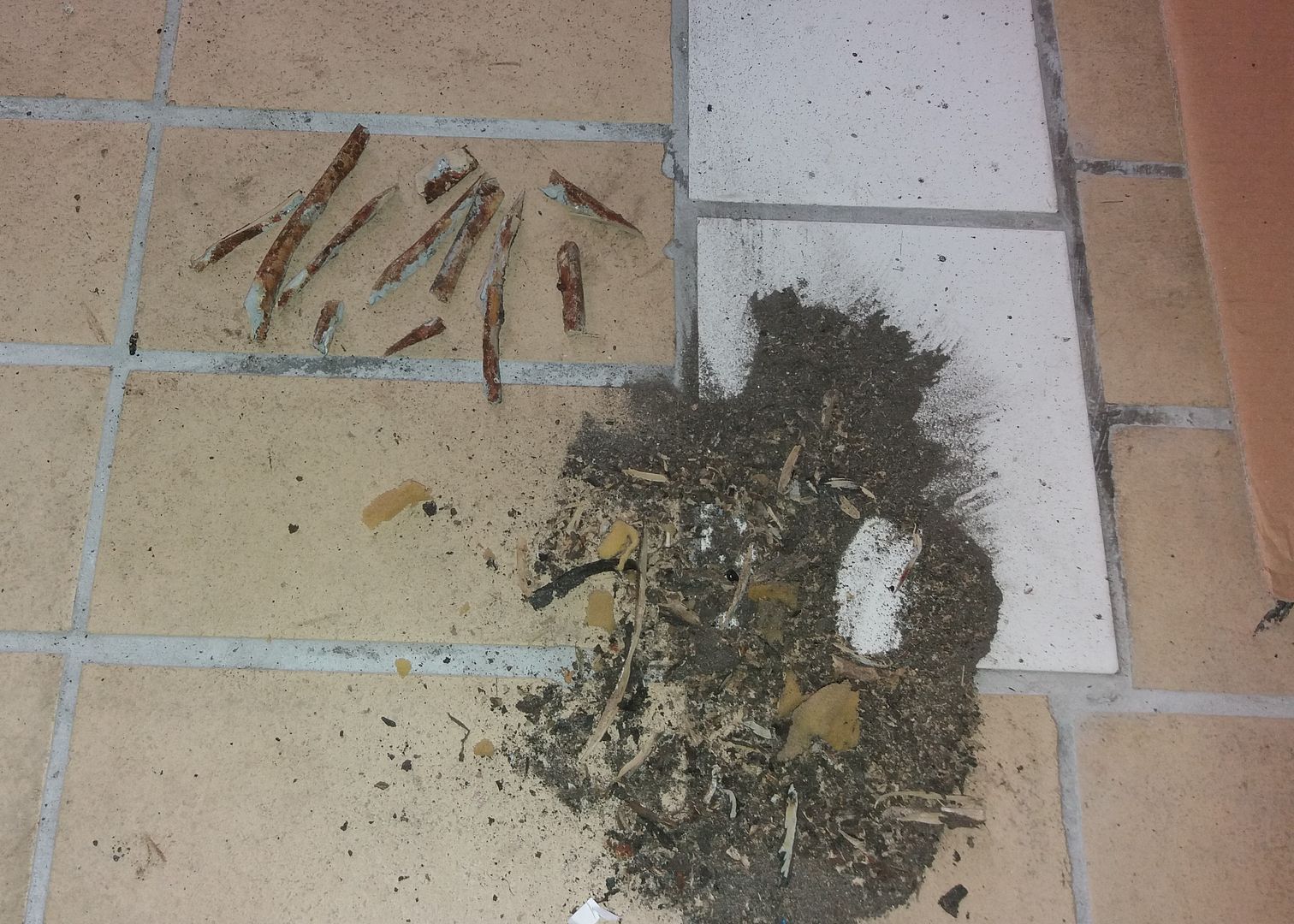

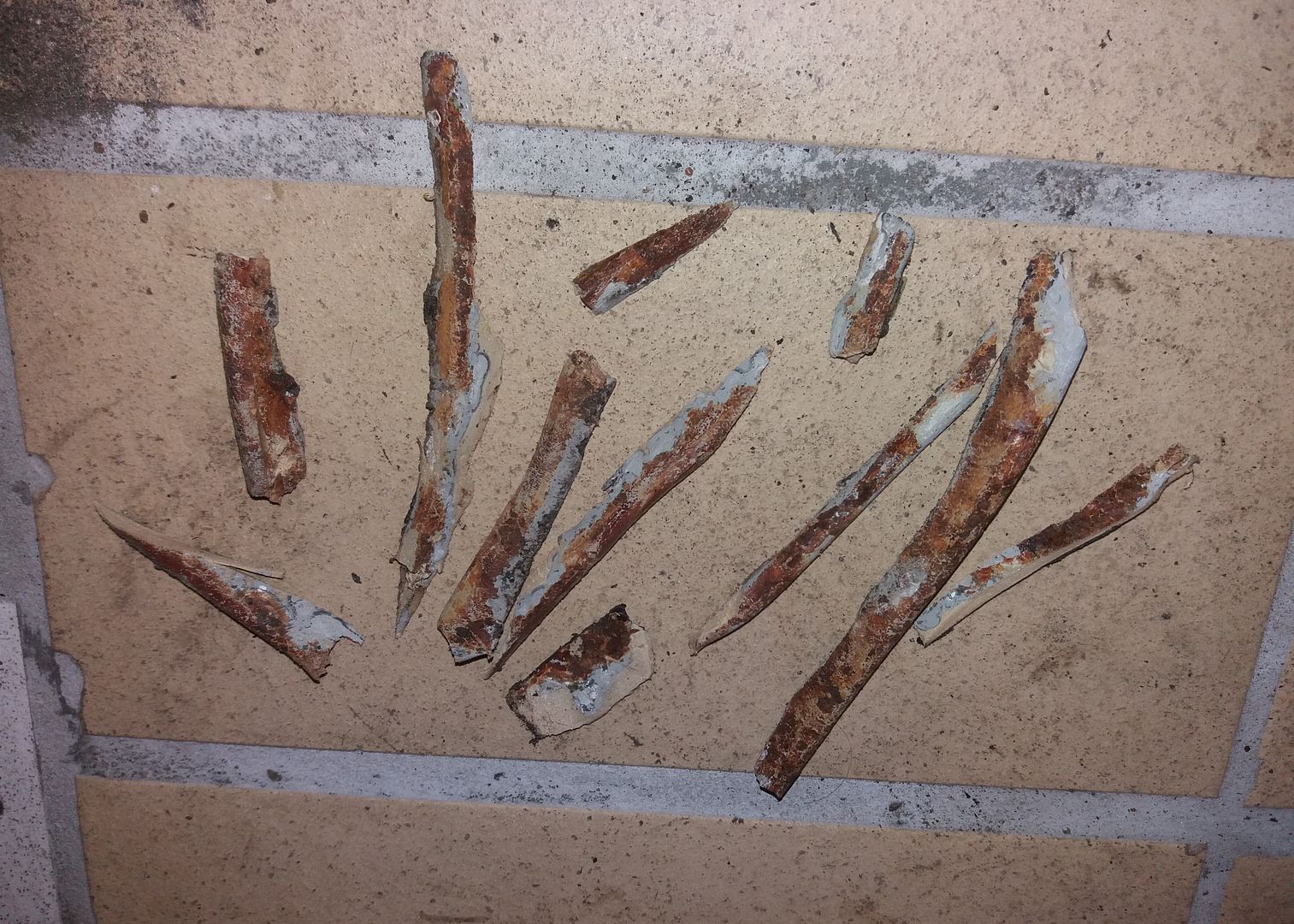

De puinzooi die in die rand zat was veel oude kit en daar was vocht onder gekomen. Aan de andere zijde was geen kit, alleen antidreun gespoten.
En dan komt er ook weer een berg bende uit

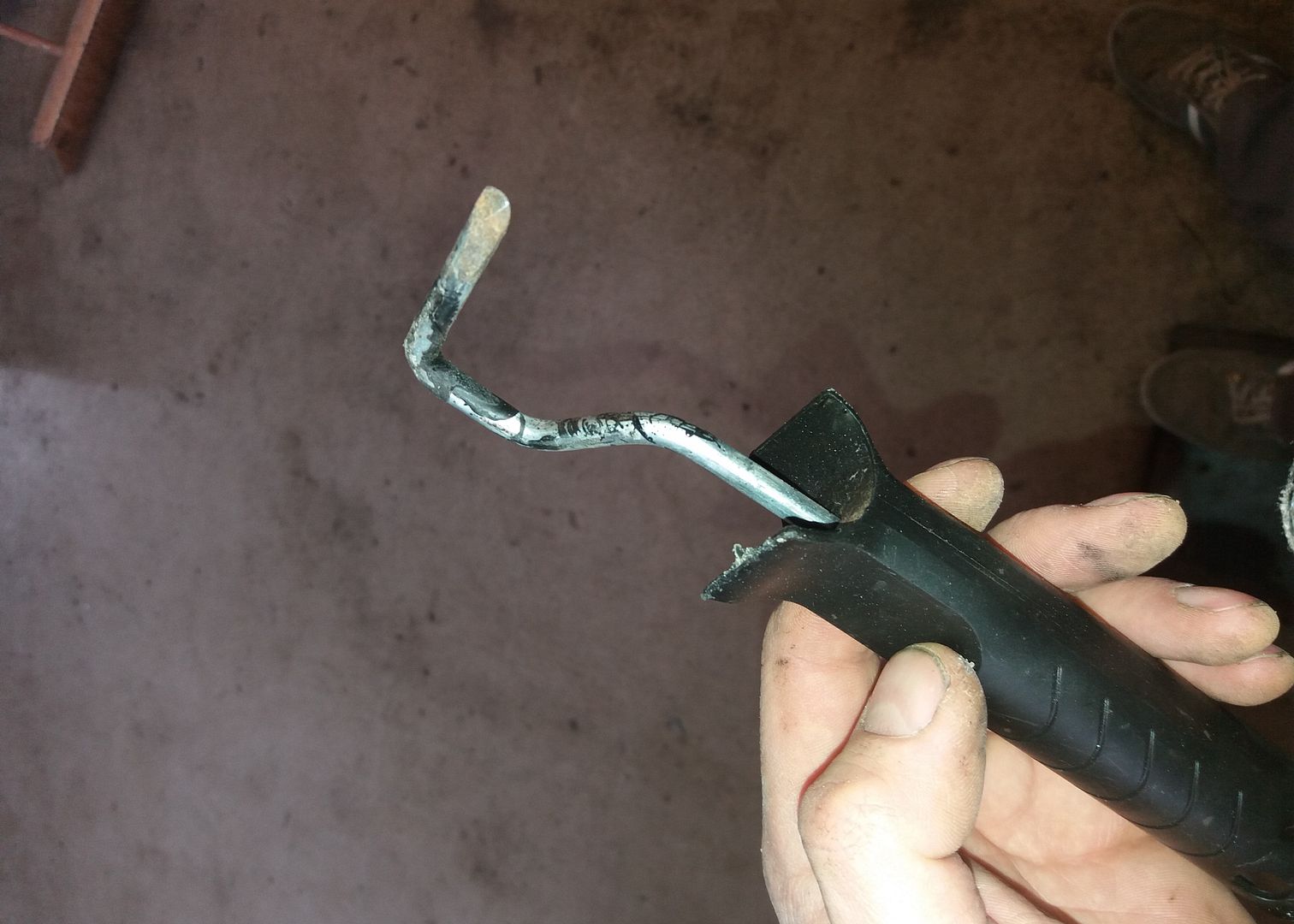

Om die rand goed kaal een leeg te krabben heb ik een handig tooltje gemaakt van een verfrollerhandvat. Ik heb daar een scherpe punt aan geslepen en zo kon ik redelijk makkelijk alles loskrijgen.

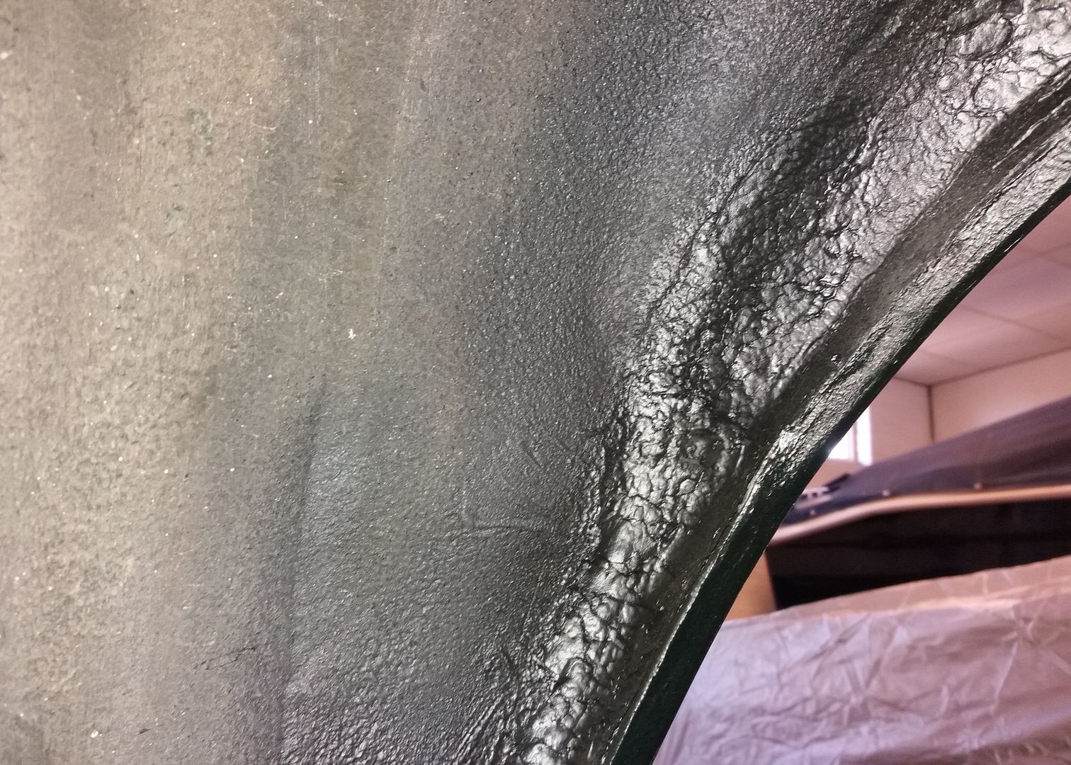

Rondje ontroesten, schuren, slijpen, coaten, kitten en spuiten levert een strak en bevredigend beeld op.

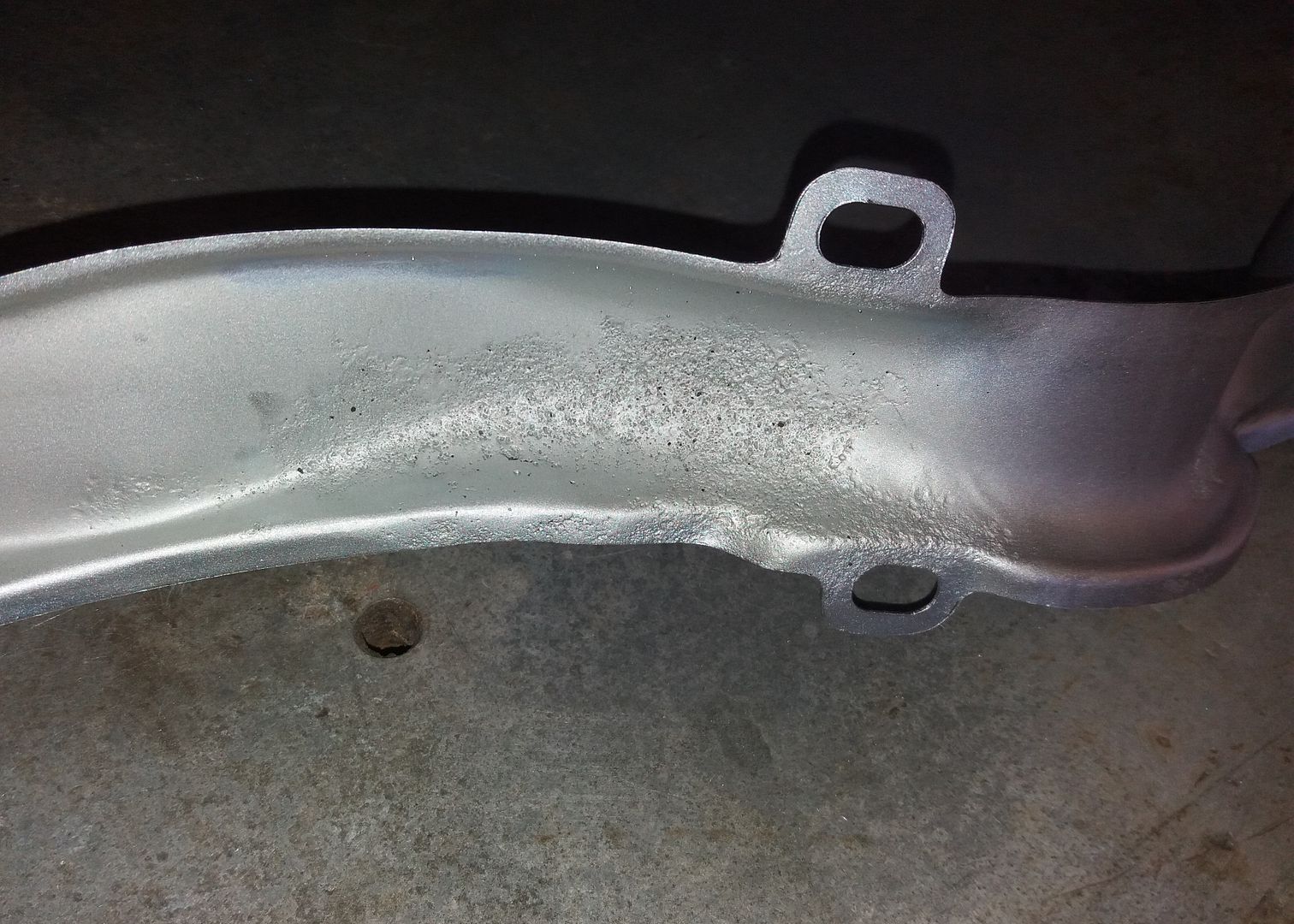

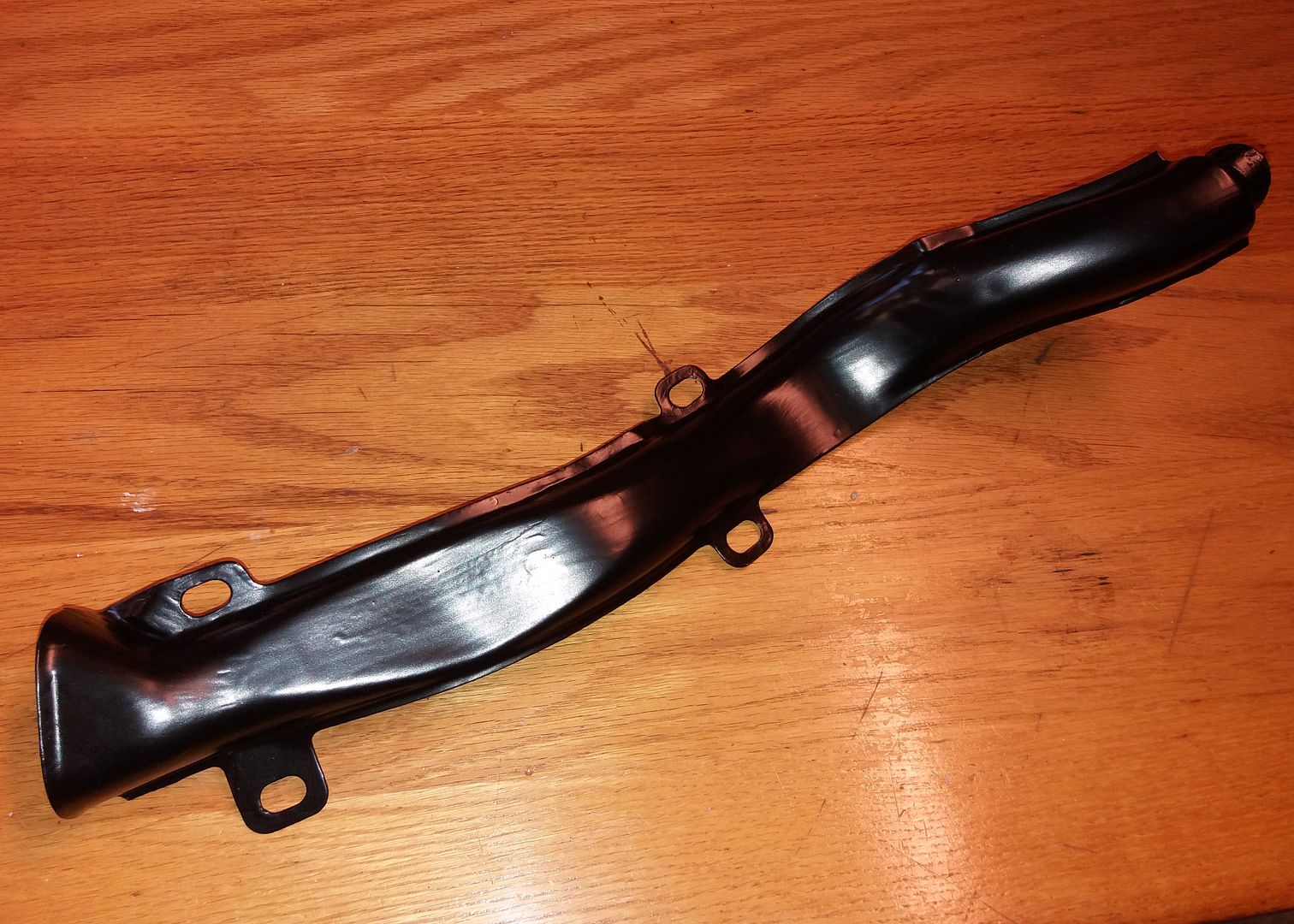

Nu alles weer was uitgepakt en schoongemaakt keek ik in de wielkast en zag ik de ontluchtingsslangen van de tank. Daar hoort kennelijk een kap overheen, maar die heb ik nooit gehad en ik denk dat die al minimaal 15 jaar niet meer bij de auto is.

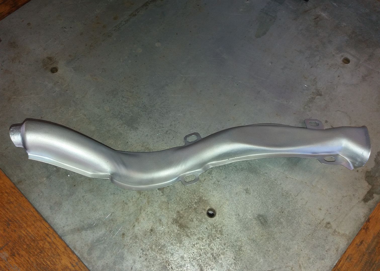

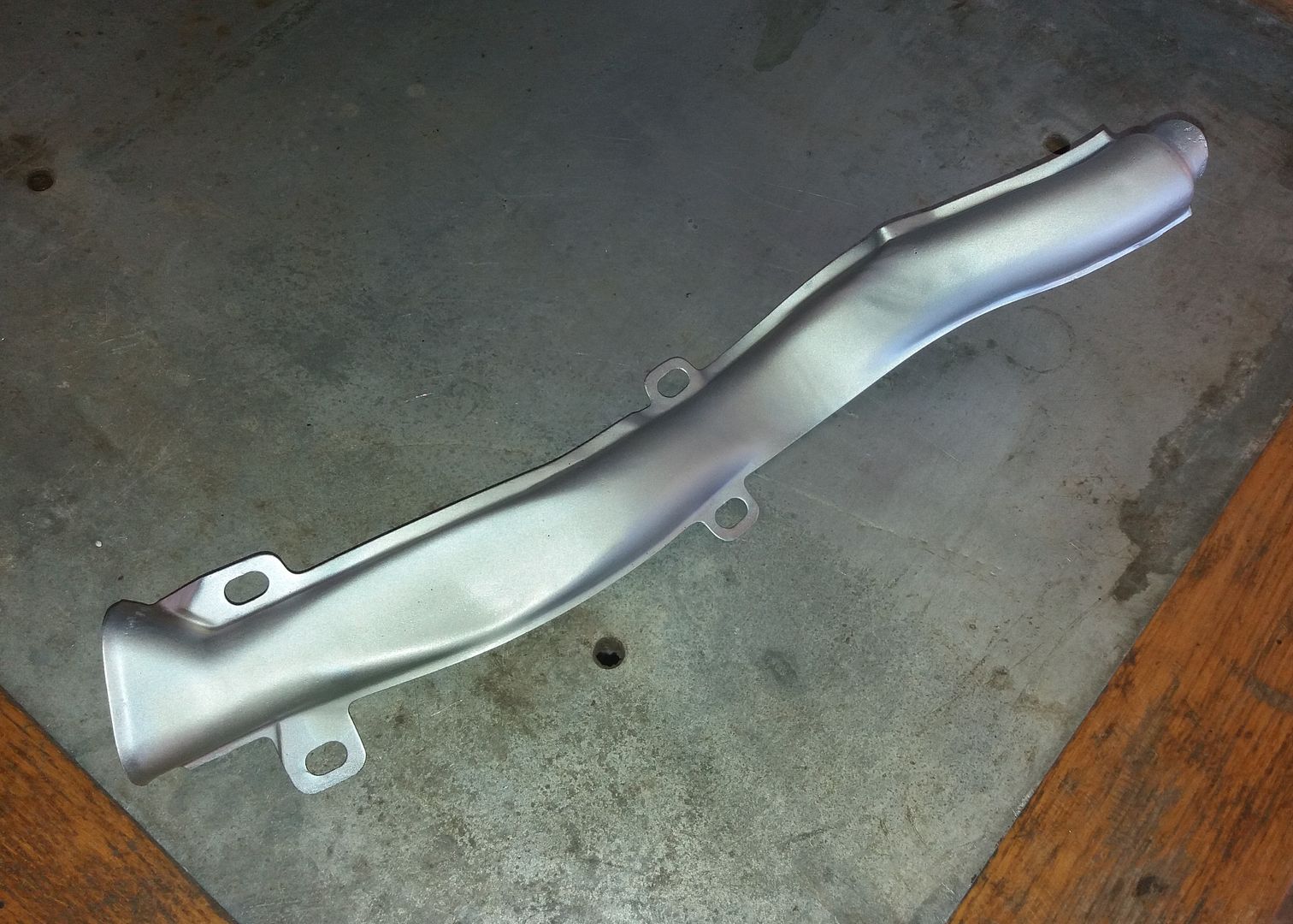

Via Leon een exemplaar kunnen benutten, die was niet snotverrot, maar er zaten wel wat gaatjes in. Die heb ik gelast en geslepen. Daarna gestraald en verzinkt. Af fabriek is het een kaal stuk staal met een dun laagje verf, geen wonder dat ze allemaal verrot zijn.
Zie hier schade aan de binnenkant, hier zaten ook grote gate aan de onderzijde.

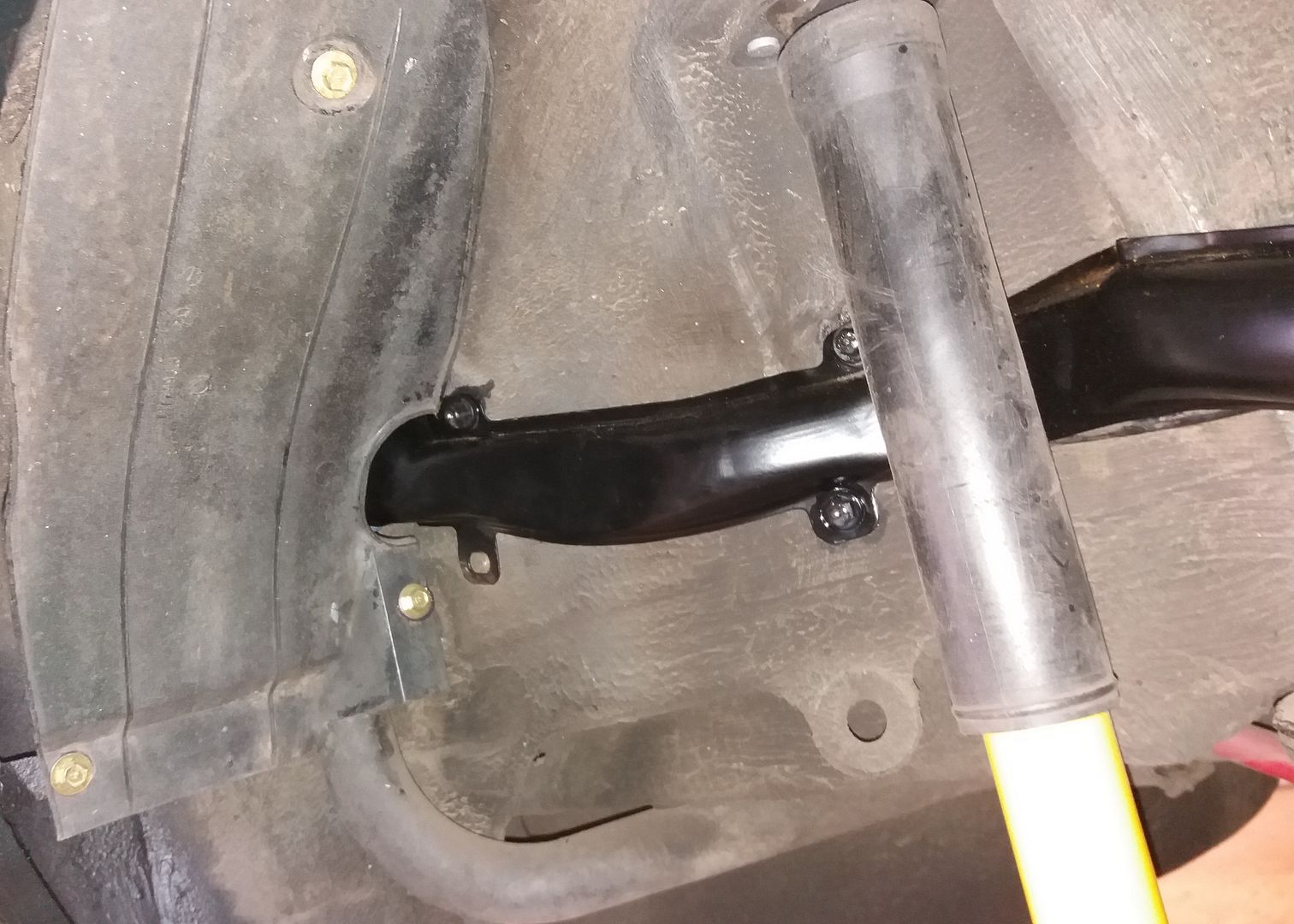

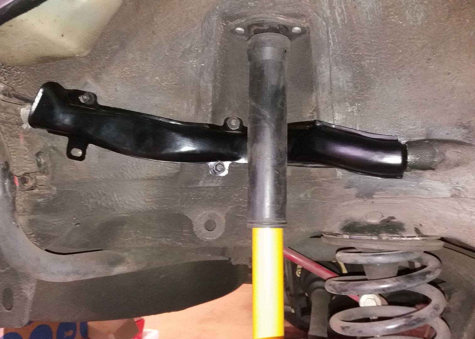

Daarna in de epoxylak gekwast.
En gemonteerd. Uiteraard brak er één van de vier draadeindjes van de auto af. Die ga ik niet teruglassen, want dat geeft meer schade dan dat het oplevert.

Méér monnikenwerk! Zo'n afdekking had ik vorig jaar roestig bij een M3 meen ik, toen gewoon een neue bestelt beim Dealer.
- Posts: 19256
Re: uwbuurman: [e30] 1987 325iA cabriolet
Nieuwe idd nog leverbaar, 90 euro, maar same shit, niet verzinkt, dun laagje transportlak. Nu voor veel minder geld een beter geconserveerde. 2 uur arbeid niet gerekend.

Ziet er weer netjes uit! Die kap kun je tegenwoordig ook in polyester krijgen: https://www.e30shop.nl/c-4972797/tankslang-beschermkap/
