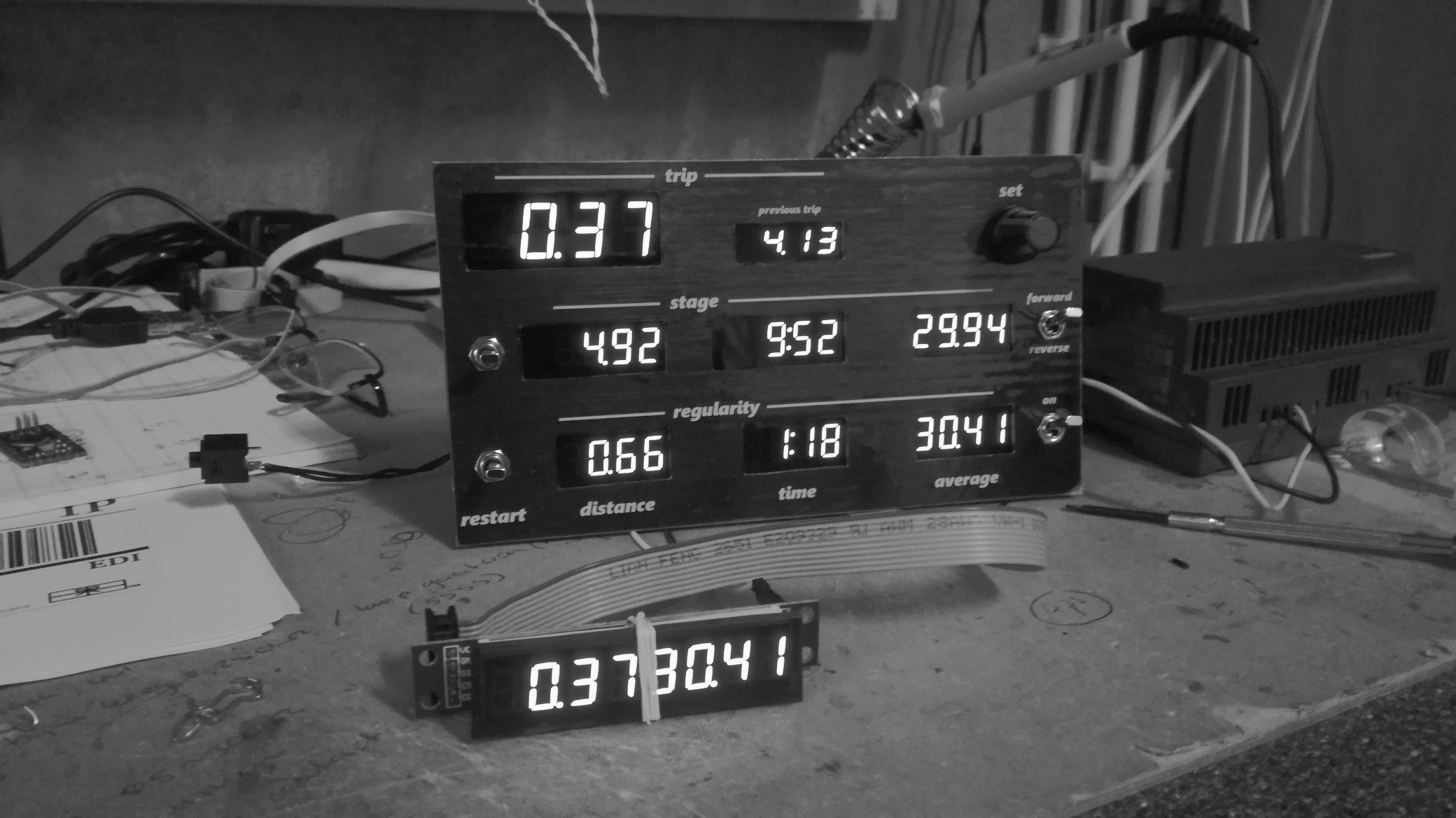

alvast een teaser van mijn actueel project, binnenkort volgt er meer:

Dat ziet eruit als een gaaf project.
Posts: 30203
Robmaster ipv Tripmaster?
Posts: 1759
Ziet er echt cool uit die tripmaster, lekker retro, benieuwd naar het eindresultaat :thumbsup

Parallel aan het ontwikkel document maakte ik een visueel ontwerp, dat tezamen met het ontwikkel document uitgroeide tot het definitieve ontwerp.
Ook werd er een ontwikkel systeem gebouwd om de bedachte functies meteen in te testen, zodat het uiteindelijke ontwerp ook zeker gaat werken, en werden alvast specifieke componenten aangekocht en getest in de ontwikkel omgeving.
Uit de ontwikkel omgeving volgt dan automatisch ook een schema tekening van de Tripmaster V2 met daarin alle benodigde componenten en verbindingen.
Zo'n ontwikkel omgeving kan er nogal rommelig uit zien:

Uiteindelijk werd het visuele ontwerp bevroren en kon er met de bouw begonnen worden:
In bovenstaand visuele ontwerp zie je dat ik het systeem in 3 stukken gehakt heb, ieder met zijn eigen doel:
  • bovenaan beginnende met "Trip", bedoeld om tijdens het navigeren korte stukken te trippen, dat doe je meestal bij elke samenkomst van wegen. Trippen gebeurt met het voetpedaal, en wel pas bij het loslaten van het pedaal, om te vroeg/per ongeluk trippen te voorkomen.
    één groot display geeft "Trip" afstand weer, en in het kleine display rechts ernaast kan de vorige trip afstand nog afgelezen worden, dit is een zeer welkome functie.
  • de tweede regel is de "stage" regel waar de afstand / tijd / gemiddelde snelheid van een stage of sectie wordt bijgehouden.
    Een stage of sectie loopt altijd van TC tot TC (Tijdcontrole). Het meten van de afstand kan ook stil gezet worden of achteruit tellen als je verkeerd gereden bent en moet corrigeren. Via de "SET" knop kan de afstand en tijd ook nog bijgesteld worden.
  • de onderste regel is de "regularity" met ook weer afstand / tijd / gemiddelde snelheid, dit missen we eigenlijk helemaal in de oude tripmaster, dit deel gebruik je alleen tijdens een regularity, en kan uit gezet worden om bij normaal gebruik niet overspoeld te worden met informatie.
    De "regularity" start na een reset automatisch als je afgevlagd wordt (tijd begint pas te lopen zodra je gaat rijden), je hoeft dus niet je hand bij de reset knop te houden bij een regularity start.
  • De Driver display blijft dezelfde unit, hierop wordt de TRIP afstand weergegeven en de stage gemiddelde snelheid, behalve als regularity aan staat, dan wordt op de driver display de regularity gemiddelde snelheid weergegeven, die heeft tijdens een regularity immers de hoogste prioriteit.
