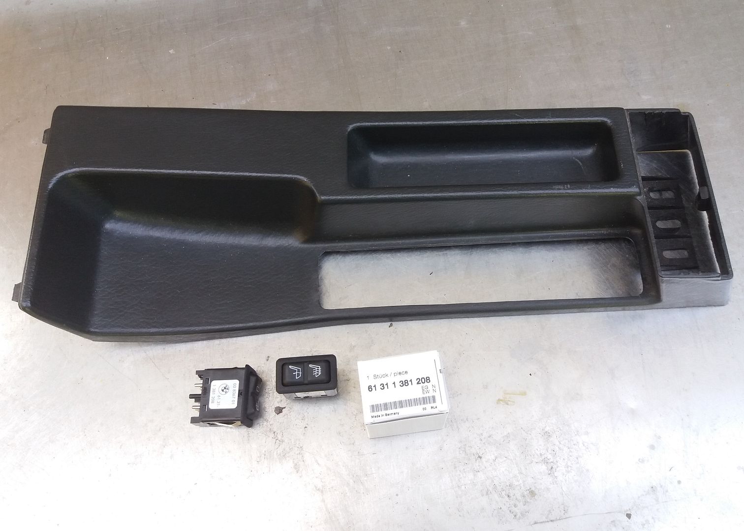

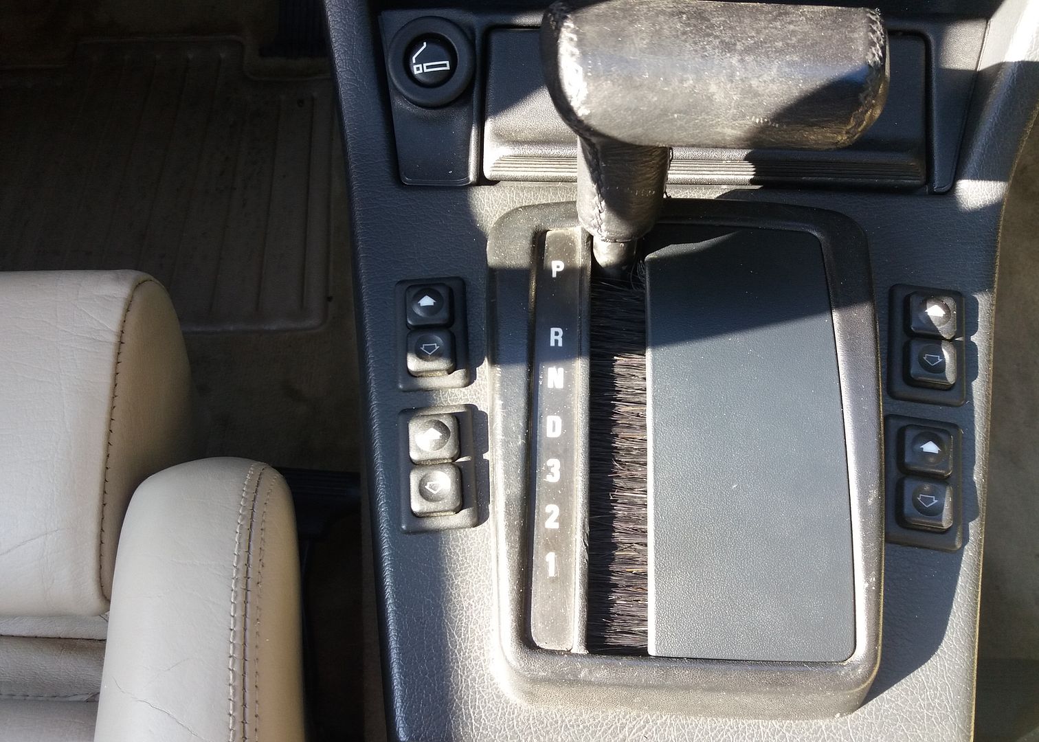

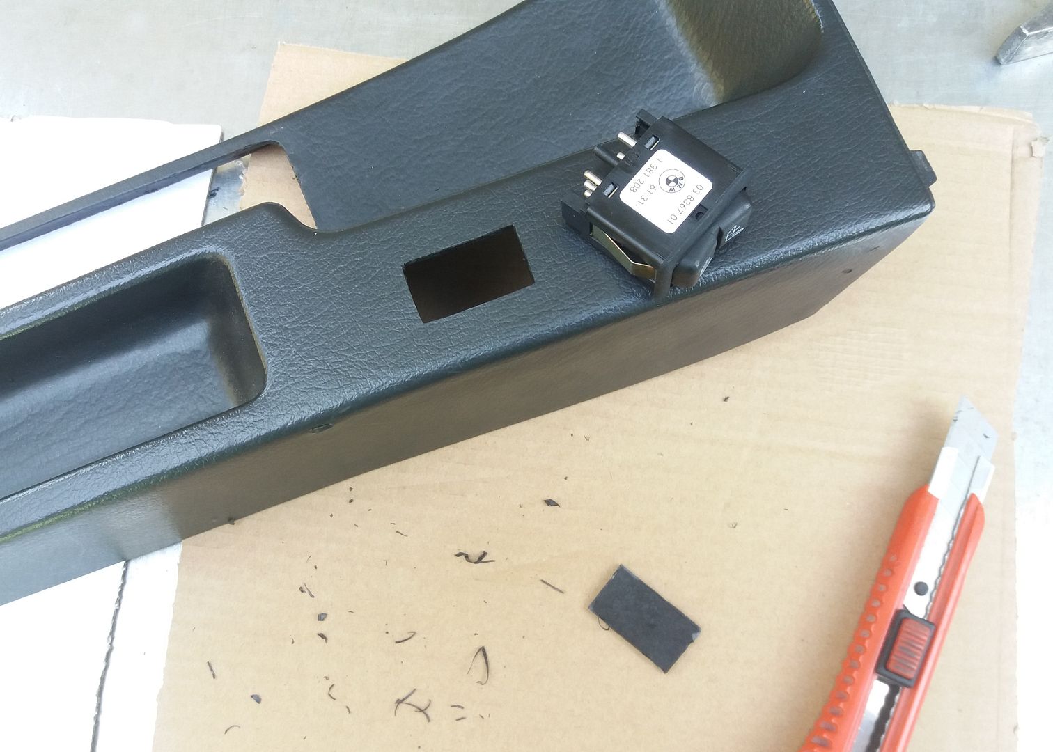

Daarna de console aangepakt en de knoppen geplaatst. Hier de onderdelen.
De console is voorbereid op de knopjes, zie onderzijde.

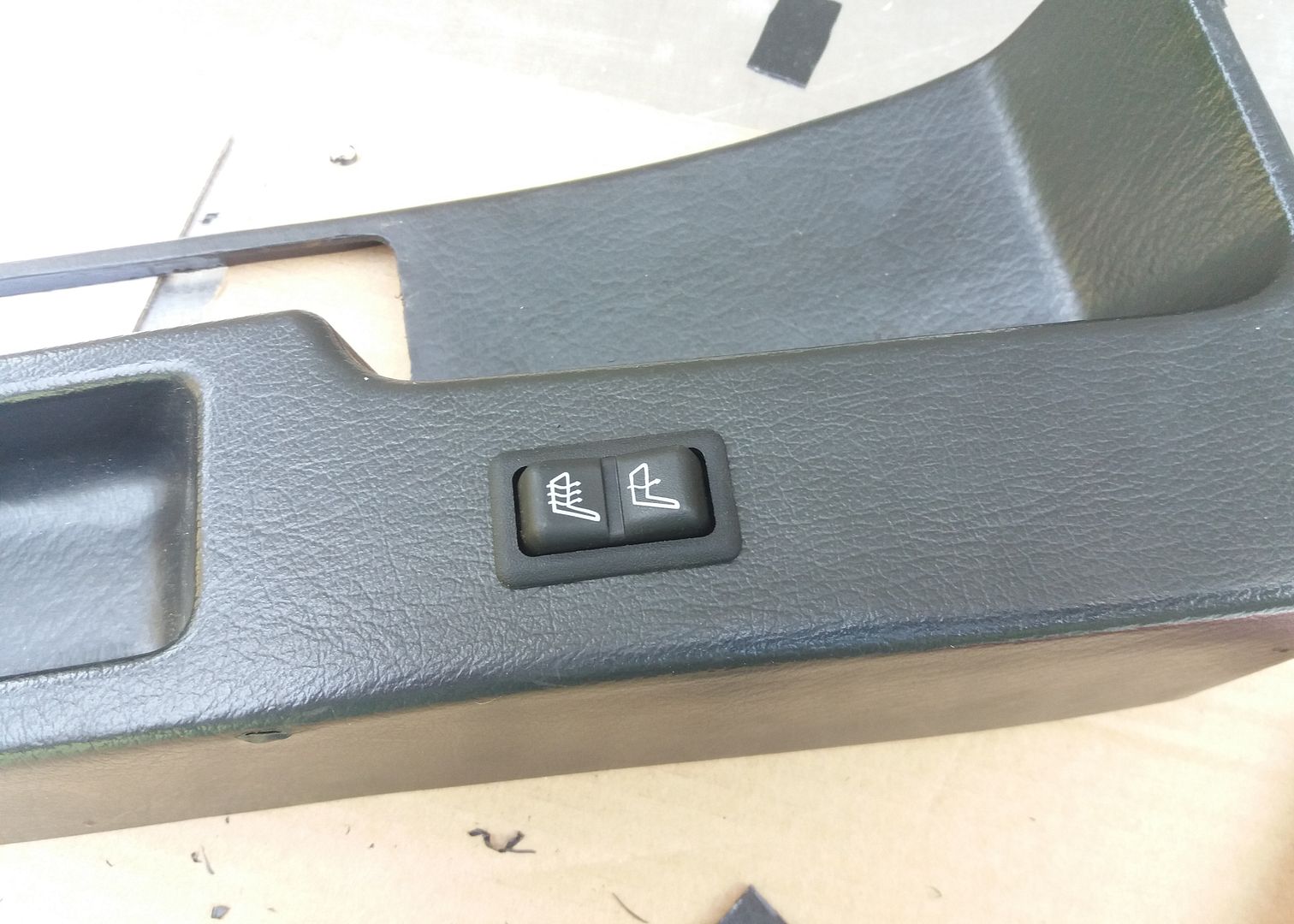

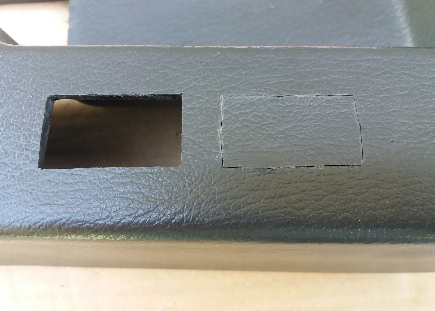

Je hoeft alleen maar de vakjes uit te snijden, maar dat is nog wel dik plastic, dus voorzichtigheid geboden en geduld ook.
En het tweede vakje gesneden.
En alles op zijn plek

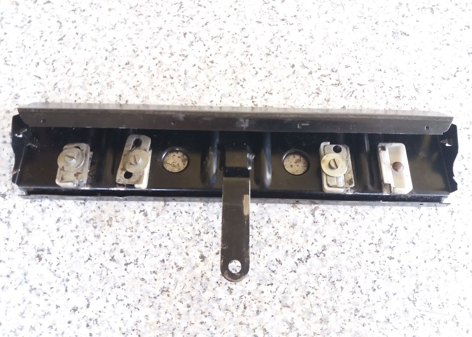

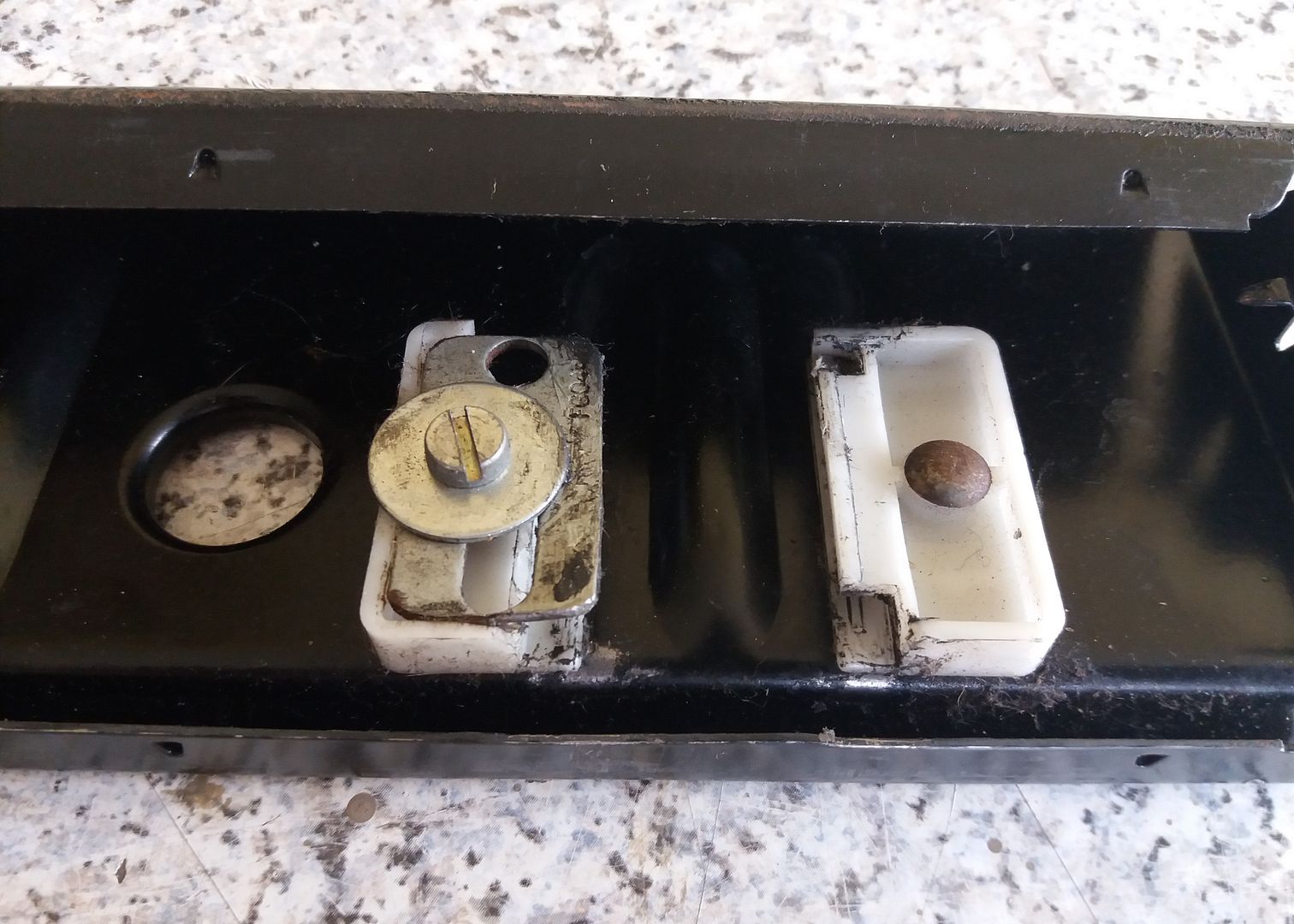

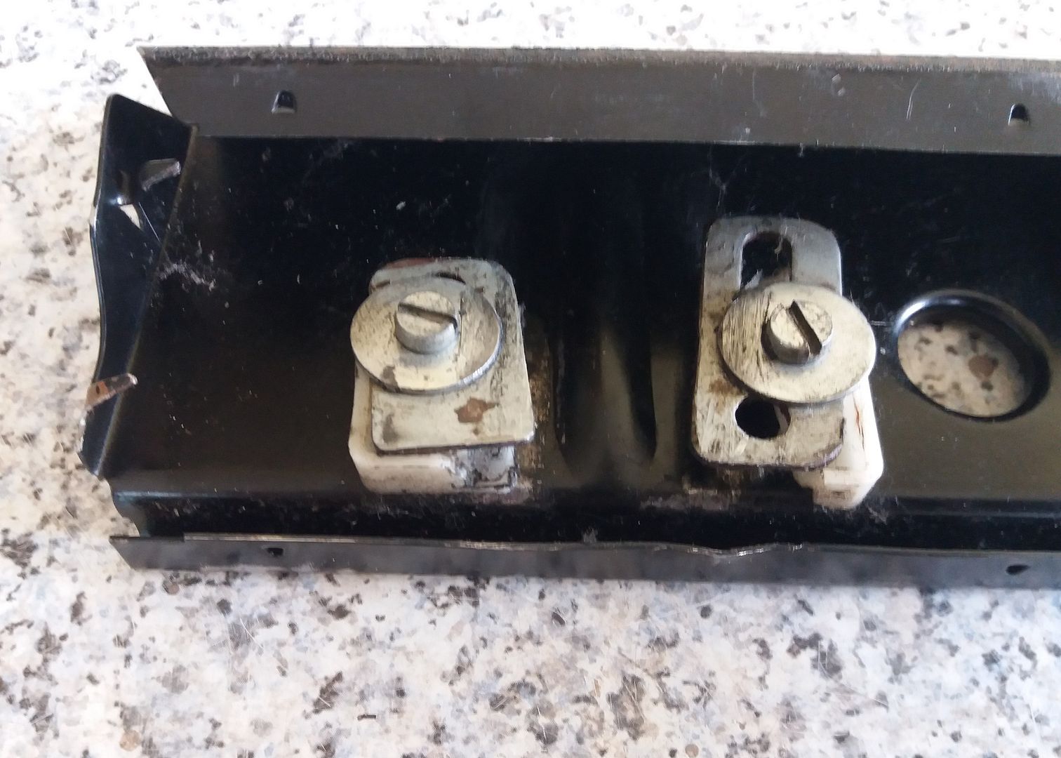

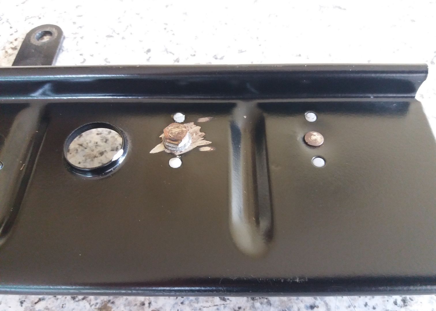

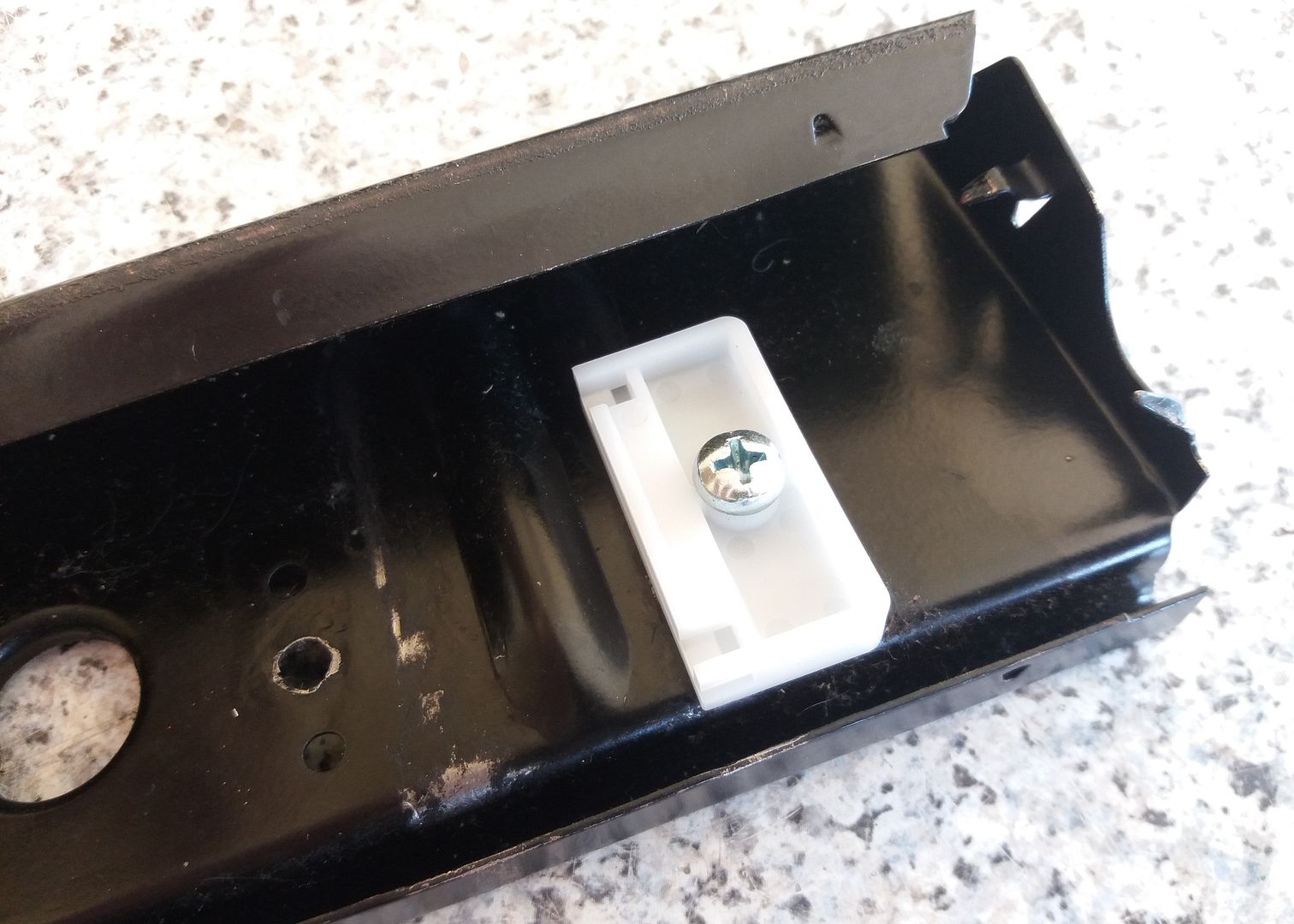

Dan de laatste verrassing bij project interieur. De bijrijdersstoel had altijd al last van een wiebelende “bovendijbeen oplegging”, zoals BMW de uitschuifstukken van de sportstoelen noemt. Dat nader bekeken, er bleek geen pin te zitten in de verbinding van de draaiknop voor het uitschuiven, maar een boutje/moertje van een te geringe diameter, wat zorgde voor speling.
Daarnaast schuift het geheel met vier kunststof blokjes over twee geleiders aan de stoel (zie eerdere foto’s van de gelaste beugels en de stekker onder de stoel). Bij deze stoel waren de blokjes bijna allemaal kapot en op een houtje/touwtje manier gerepareerd. Vrij lomp overigens.
Aan de andere kant zit de originele klink vast, dus wat doe je dan als dat los moet? Netjes uitboren of iets anders? Juist. De slijptol erin. En dan maak je ook schade aan de rand en ook aan de rand van dat gat…
Roest behandeld en ding zwart gespoten
En het eerste nieuwe blokje erop. Door eigen stommiteit slechts 1 besteld en een klemmetje 4 keer, terwijl ik daar 1 van moest hebben. De rest is dus nu onderweg….
Tot slot een restpuntje weggewerkt. 34 jaar oude haren vervangen door nieuw…
