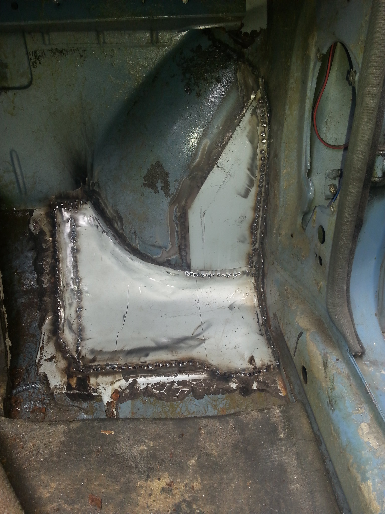

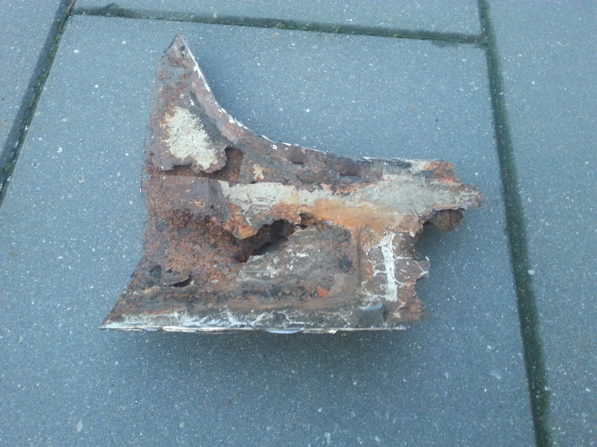

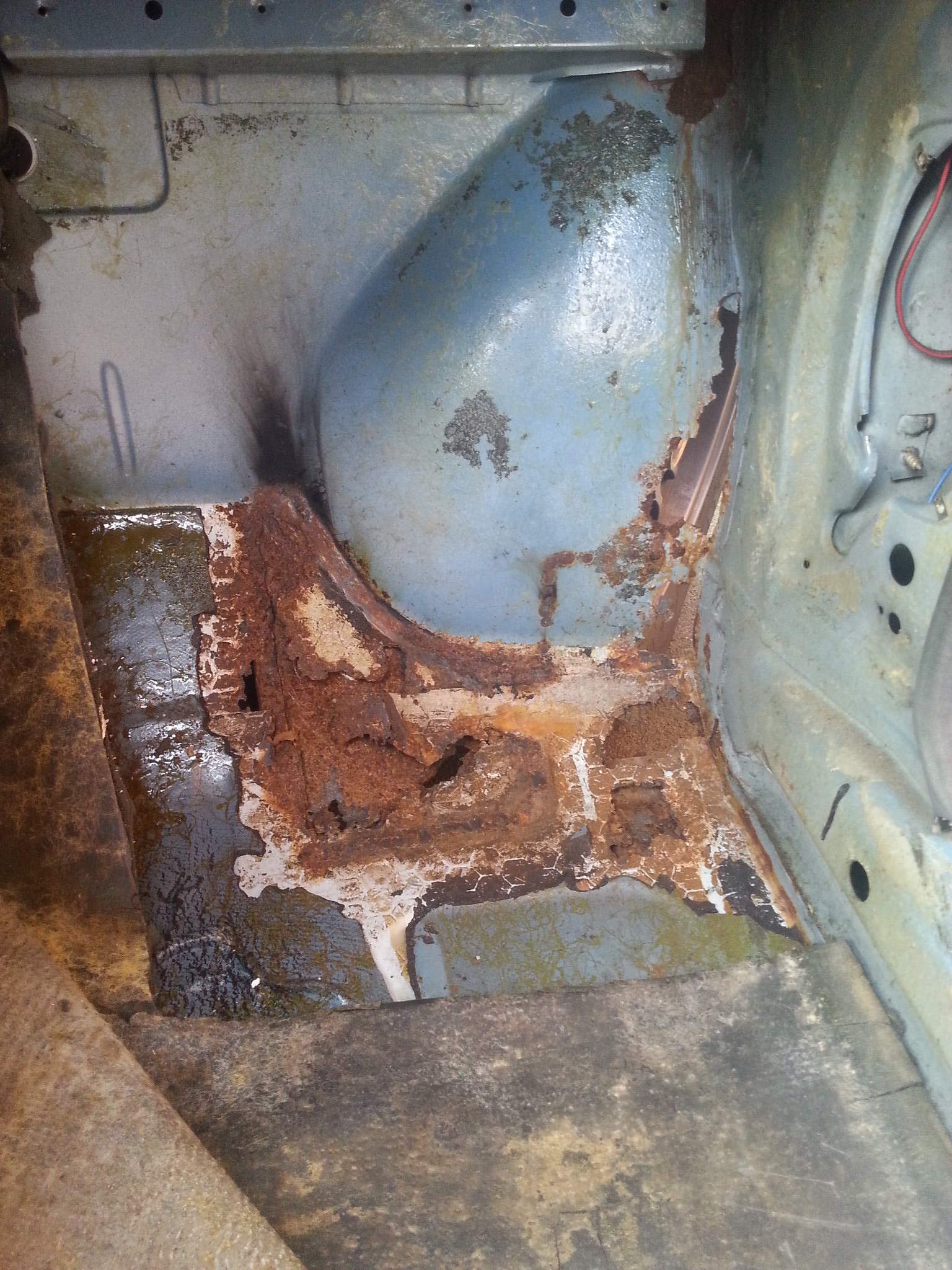

Ja, mooie plaatjes hahaha. En man man, wat een gatenkaas was die vloer
Posts: 30125
Hebben we in elk geval wat plaatjes, want ook die moeten we door al dat gedonder mooi missen!
Posts: 3124

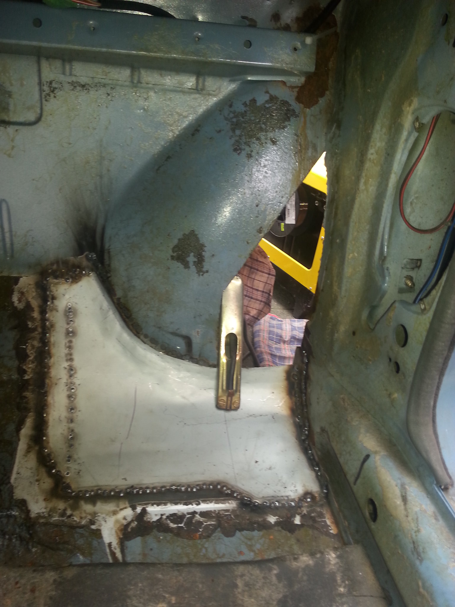

uwbuurman wrote: Sun Apr 05, 2020 9:03 pm Ja, mooie plaatjes hahaha. En man man, wat een gatenkaas was die vloer

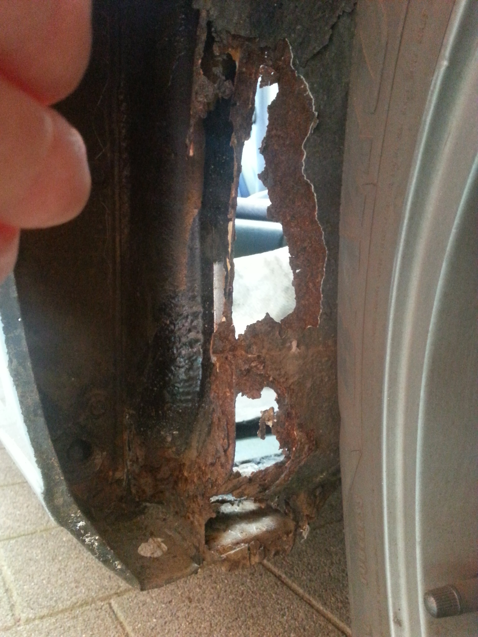

Ja klopt, ik vond ook nog foto's van de reparatie rechts die ik een paar jaar eerder (over) gedaan had, daar was het toch een stuk minder erg, en met 3 stukjes blik weer dicht, ook hier de boosdoener een lek helemaal bovenin (wat ik toen helaas niet aangepakt heb :hammer :hammer ):

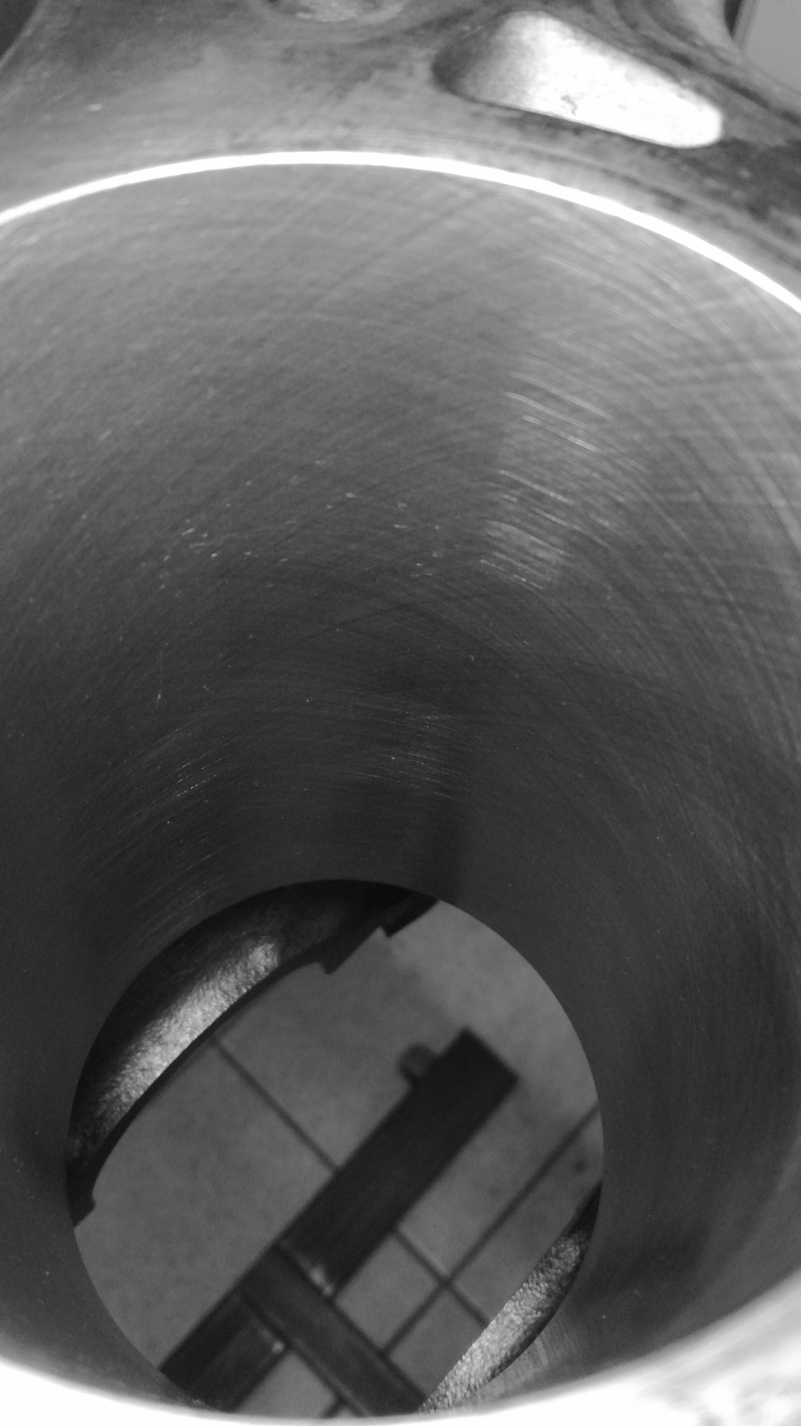

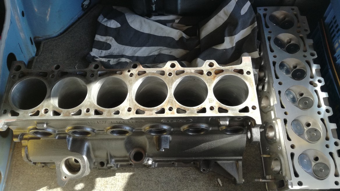

Dit blok heb ik weggebracht om de cilinderwanden licht te laten honen, om zo de voelbare aanloop bovenin verwijderd te krijgen, het blok is daar ook even in bad geweest, zodat ook de inwendige kanaaltjes goed gereinigd zijn, dit was het hoonbeeld voor de bewerking, valt eigenlijk niks tegen:
En dit is het resultaat na een minimale hoonbewerking:

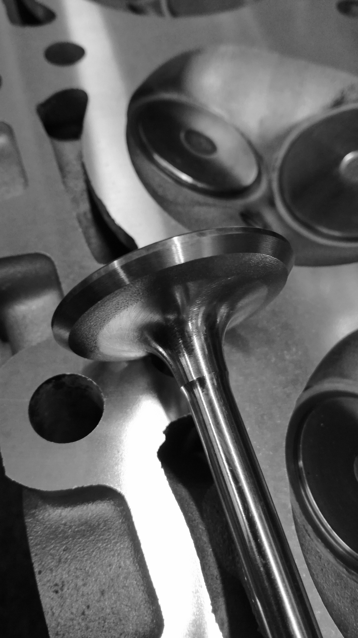

Maar waar het eigenlijk om ging was de cilinderkop, nadat ik nieuwe klepgeleiders ingeperst had bleek dat de klepzittingen niet meer in lijn liggen met de kleppen, allemaal lieten ze een kleine opening aan de centrale zijde zien, dit wordt veroorzaakt doordat de klepgeleiders ovaal inslijten, en dat komt op zijn beurt weer door dat de kleppen met van die kiepdingetjes bediend worden.
Dus moesten de klepzittingen gefreesd worden, en dat kan je thuis echt niet. Dus ook maar meteen de kleppen laten slijpen en de kop minimaal gevlakt, zodat de corrosie plekken eruit zijn. ook de kop heeft bij de reviseur nog een goed schoonmaakbadje gekregen.

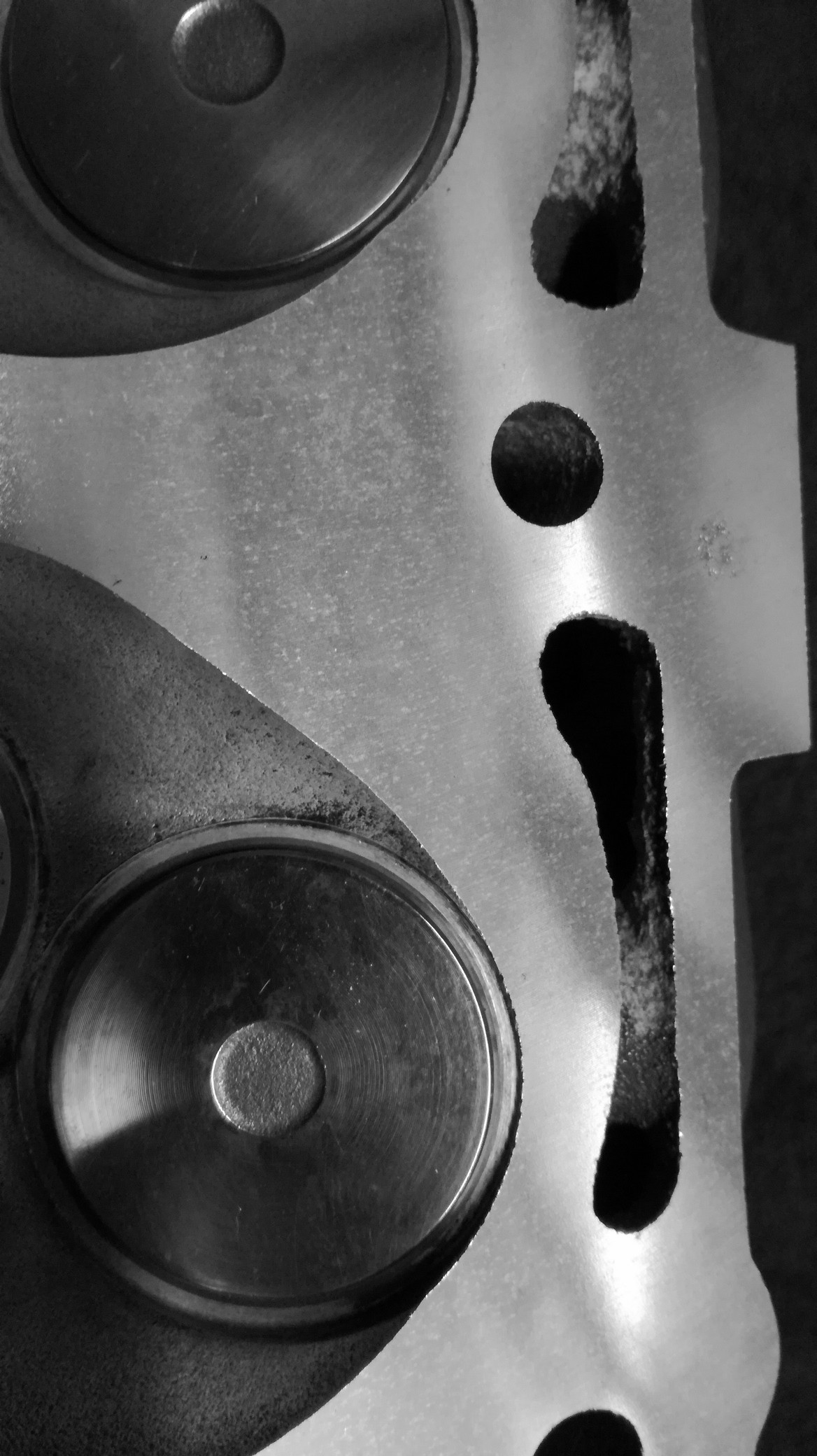

Nah, ziet er best wel lekker uit:
inlaatklep
uitlaatklep
Hier zie je nog een klein corrosie vlekje, daaraan weet je wel hoeveel er van de kop af is, minimaal dus.
