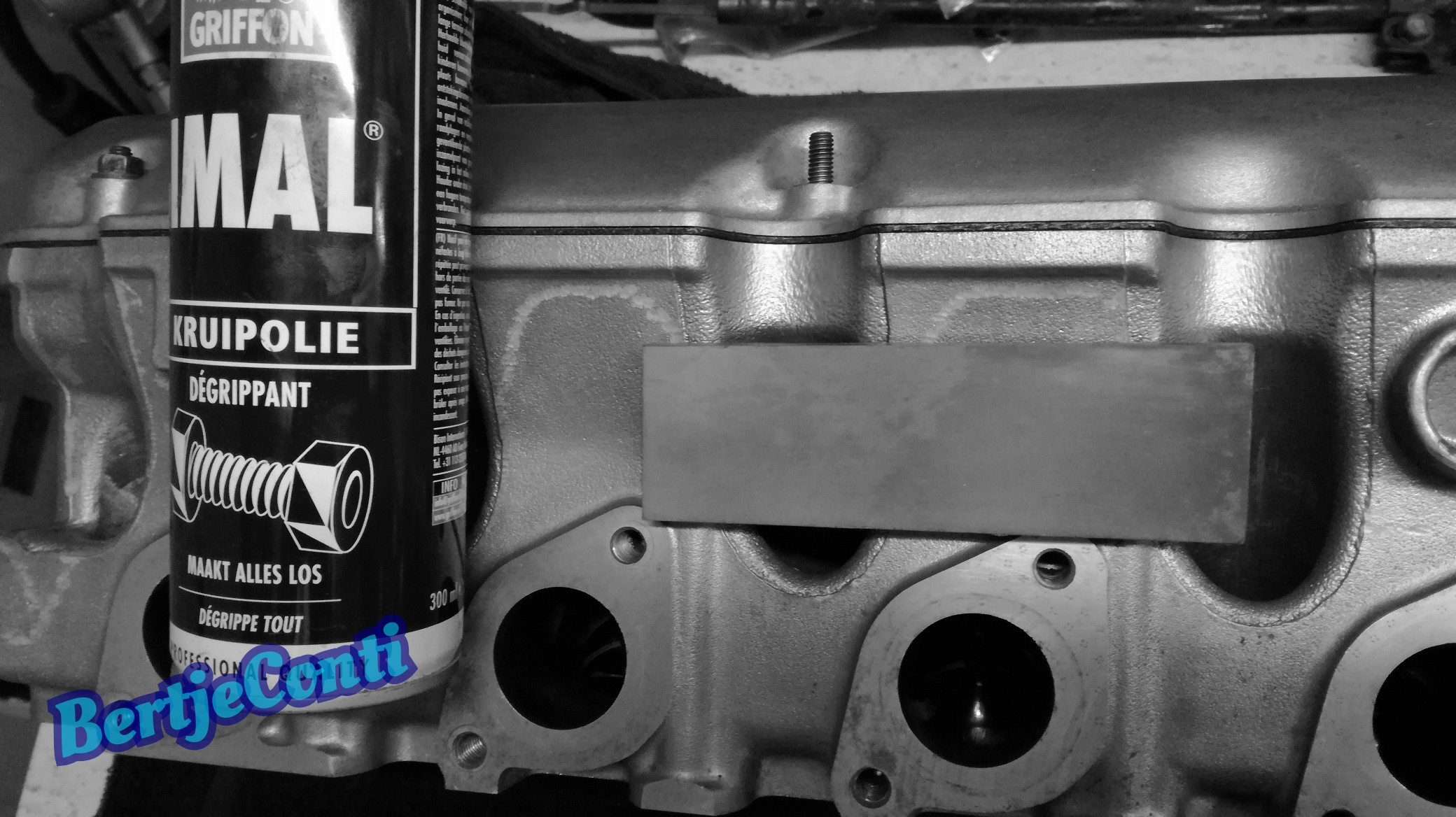

Wist je dat je kruipolie (nee, niet die WD40, maar de echte IMAL) heel goed als schuurmedium kunt gebruiken.
Als je dan toch niet verder kunt omdat de onderdelen toevoer totaal verstop geraakt is, ga je je maar op details concentreren.
Zo vond ik de pasvlakken op de kop voor de in en uitlaatspruitstukken er nog best vuil uitzien, oxidatie en pakkingresten.
Dus wordt de "polnische planmaschine" tevoorschijn gehaald, oftewel heel fijn schuurpapier op een keihard vlak blokje kleven, en daarmee de pasvlakken schoon schuren, omdat het "wet" schuurpapier is dacht ik, gebruik eens kruipolie in plaats van water. Maar goed, de aluminium oxide is zo hard dat het schuurpapier in notime schuurnietpapier geworden is.
Maar met een beetje kruipolie schuurt het schuurnietpapier blokje prima. Ik weet niet wat er precies allemaal in die IMAL zit, maar het werkt fantastisch, zoals je hieronder kunt zien op één uitlaat pasvlak.
het gereedschap:
En dit is het schuurnietpapier blokje met daaronder vers 600 schuurpapier ter vergelijk:
resultaat:
tsja, en dit ziet er toch ook gewoon mooi uit:

Heerlijk!! Ik gebruik ook graag IMAL. Staat voor Ik Maak Alles Los. WD40 is slecht voor plastics, IMAL niet. Stink alleen een beetje. De schuurvariant kende ik nog niet, haha, dank, Rob!
Goede tip! Binnenkort maar eens een busje voor op het schap halen.
Ik heb laatst WD40 gebruikt om tectyl te verwijderen; dat ging echt prima (beter dan verwacht) en stinkt in verhouding niet zo.
Als er echt iets vast(geroest) zit, dan heb ik goede ervaring met Kroon PTO MOS2 kruipolie.

qua kruipolie zweer ik al jaren bij Innotec "deblock oil"
WD40 is in mijn ogen veel universeler toepasbaar, maar als je echt iets moet loskrijgen zijn er betere producten.
Ik vergelijk WD40 met een all season band en mijn Innotec met een winterband

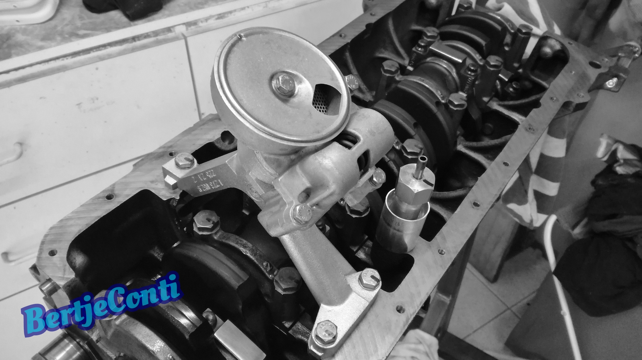

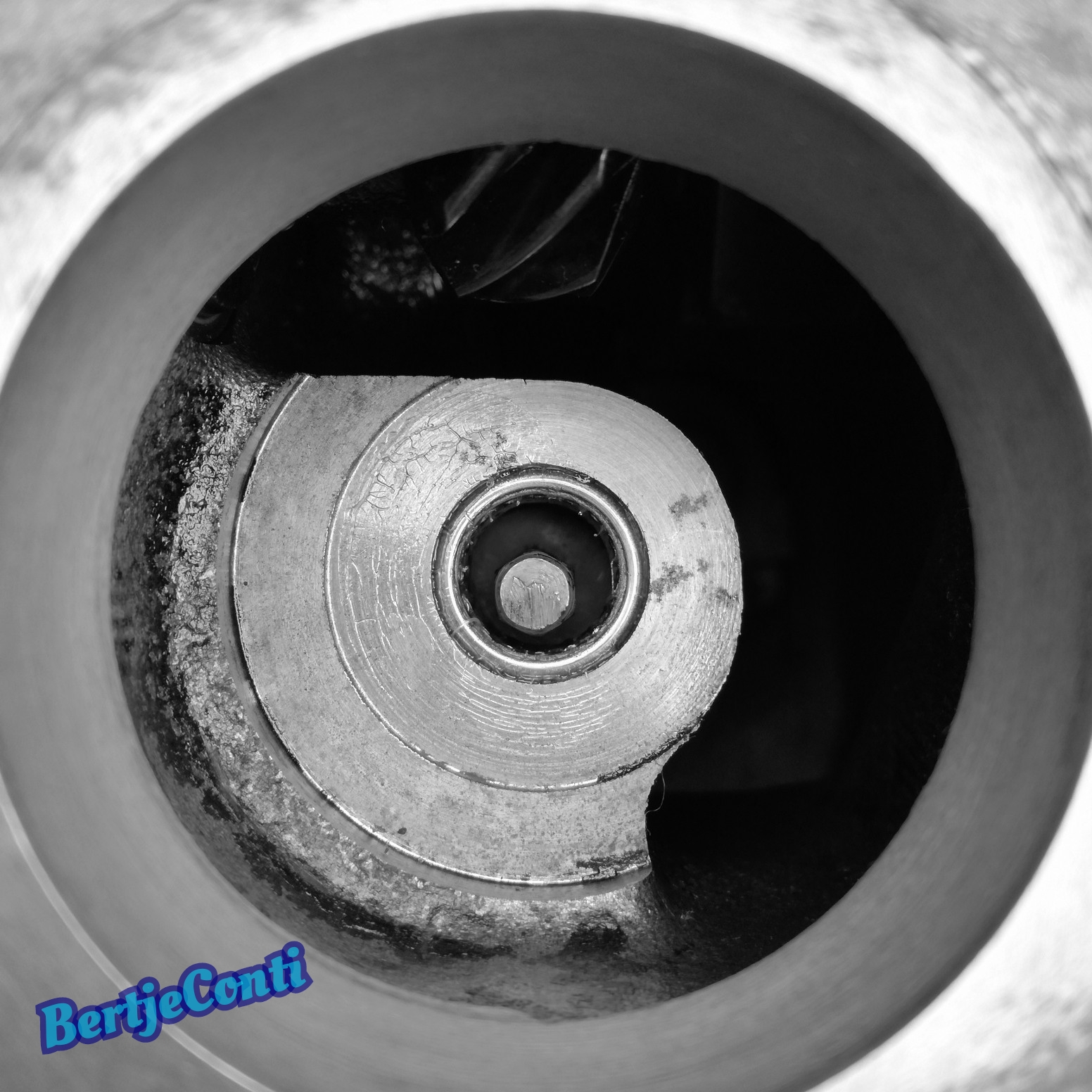

Vervolgens was het tijd voor het naaldlager waarop het tandwiel van de oliepomp in het blok draait.
Ik heb ervoor gekozen voor de zekerheid een nieuw naaldlagertje te plaatsen, niet dat het oude slecht was, maar vooral omdat er met het reiningen van het blok allerlei vuiligheid in het naaldlager komt, en dat krijg je er bijna niet uit.
het lager dient er van de oliepomp zijde uit geperst te worden, gebruik hiervoor een passend stempel, de buiten diameter is 14mm, dus een dop die een diameter heeft van net geen 14mm is goed.
Ook hier zijn oud en nieuw lager van hetzelfde merk, BMW heeft blijkbaar toch zijn vaste leveranciers van onderdelen:
Inpersen gaat vanaf de stroomverdeler kant, en hier moet het dus lager in:
Maar hoe pers je zo'n klein lagertje in de boring die al best diep in het blok zit?
Als je nog een oude stroomverdeler hebt, dan heb je de juiste tool ter beschikking.
Plak het naaldlager met een klomp lagervet aan de as van de stroomverdeler, plaats de stroomverdeler in zijn boring en klop het lager op zijn plaats door bovenop de as van de stroomverdeler te kloppen.
Op deze manier weet je zeker dat het lager mooi recht in de boring geperst wordt:
Daarna dient het lager nog iets verder in zijn boring geperst te worden, gebruik daarvoor dezelfde tool waarmee je het oude lager eruit geperst had.
En dan zit het op zijn plek:
Vervolgens kan het aandrijftandwiel en zijn dopje erin (of de stroomverdeler als je geen motronic blok hebt)
In het dopje zit precies hetzelfde naaldlager, dit was wel goed te reinigen door het meerdere malen met remreininger vol te spuiten en dan het vuile vloeistof er met een doek weer uit te zuigen. gebruik tussendoor de schacht van een 11,5mm boor door deze in het lager op en neer te draaien om zo al het vuil los te krijgen.
