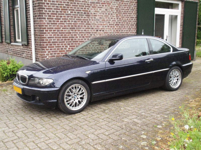

Erg mooi wiel idd, ET en die bandenmaten passen ook prima. En 17" stuurt toch het lekkerst onder een E46.

Ja toch wel he, ondanks dat ik op een aantal fora lees dat de styling 42 niet zo mooi zou staan onder een E46...

en staat de 320ci (pas) sinds deze week op grotere sloffen. :banana Niet dat de 16" styling 42 lelijk staan, maar deze 17" styling 42 (ET 41) staan net even wat breder en stoerder... Ik ben benieuwd hoe de Continental Sportcontact 5 mij gaat bevallen. Eerdere ervaringen met de voorloper (3) waren goed.
