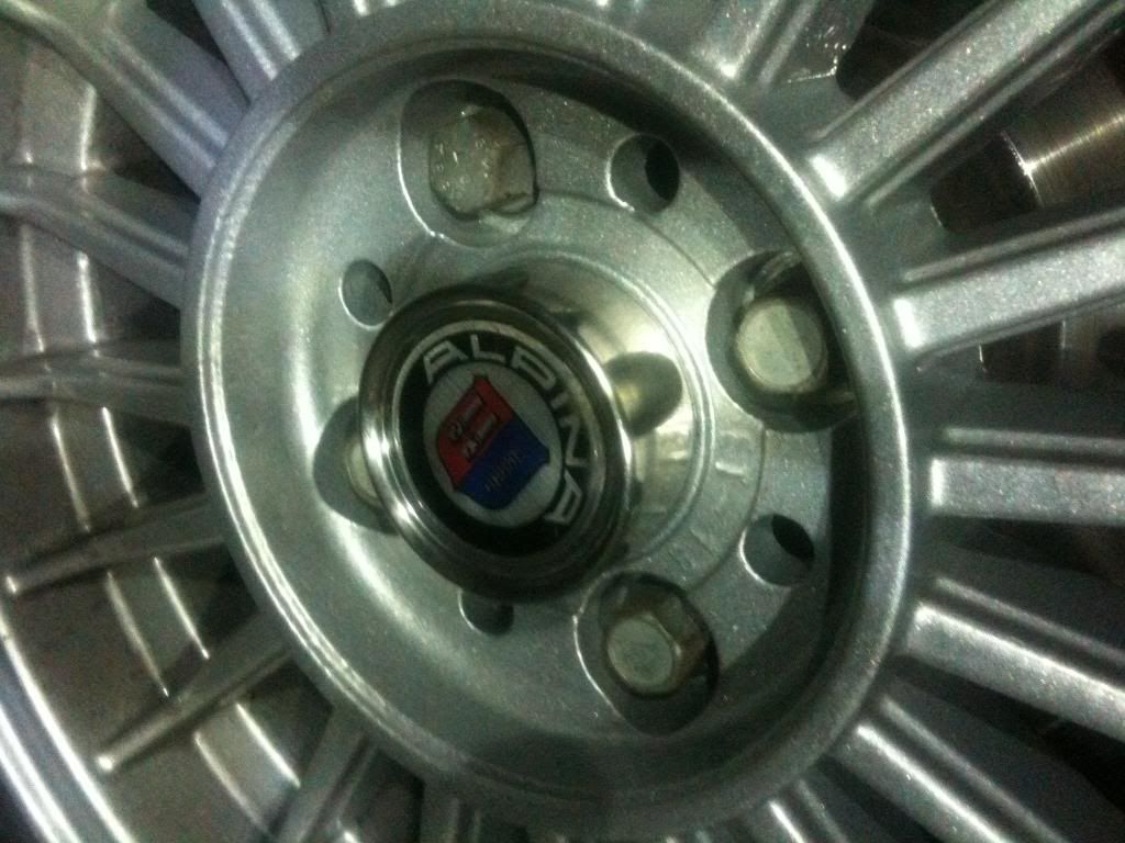

Ziet er strak uit met een vers logo'tje erop
Maar ben je van plan in de winter gewoon door te gaan rijden? Ook in het zout...

Dat zijn volgens mij onze oude winterbanden met velgen van de 316. Heb ik toen via Ite gekocht.
- Posts: 11880
Re: Bmw e21 5 bak.
hoeren wielen

Haha leuk om allemaal te horen. Klein wereldje is het.
Ik heb vanavond de bak onder het stuur nog vervangen en de alpina kapjes gepolijst. Het is misschien een beetje heiligschennis maar deze heb ik nu op de andere velgjes gezet. De BMW dopjes komen op de wintervelgen.
Ik weet nog niet helemaal zeker wat ik ga doen maar ik denk dat hij helaas toch wat zout te verduren gaat krijgen. Zou het helpen als ik hem 1 a 2 keer per week schoon spuit?
